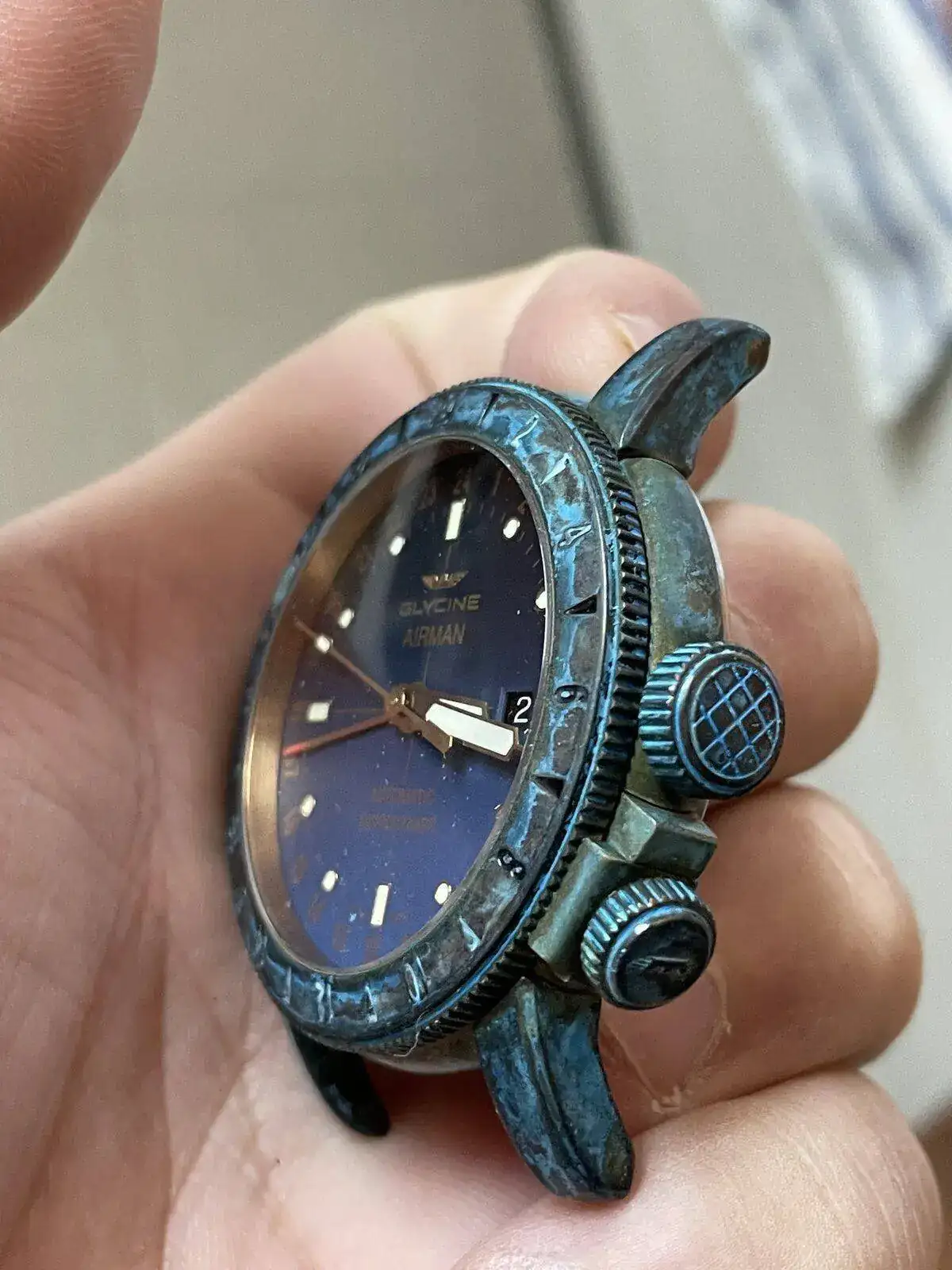

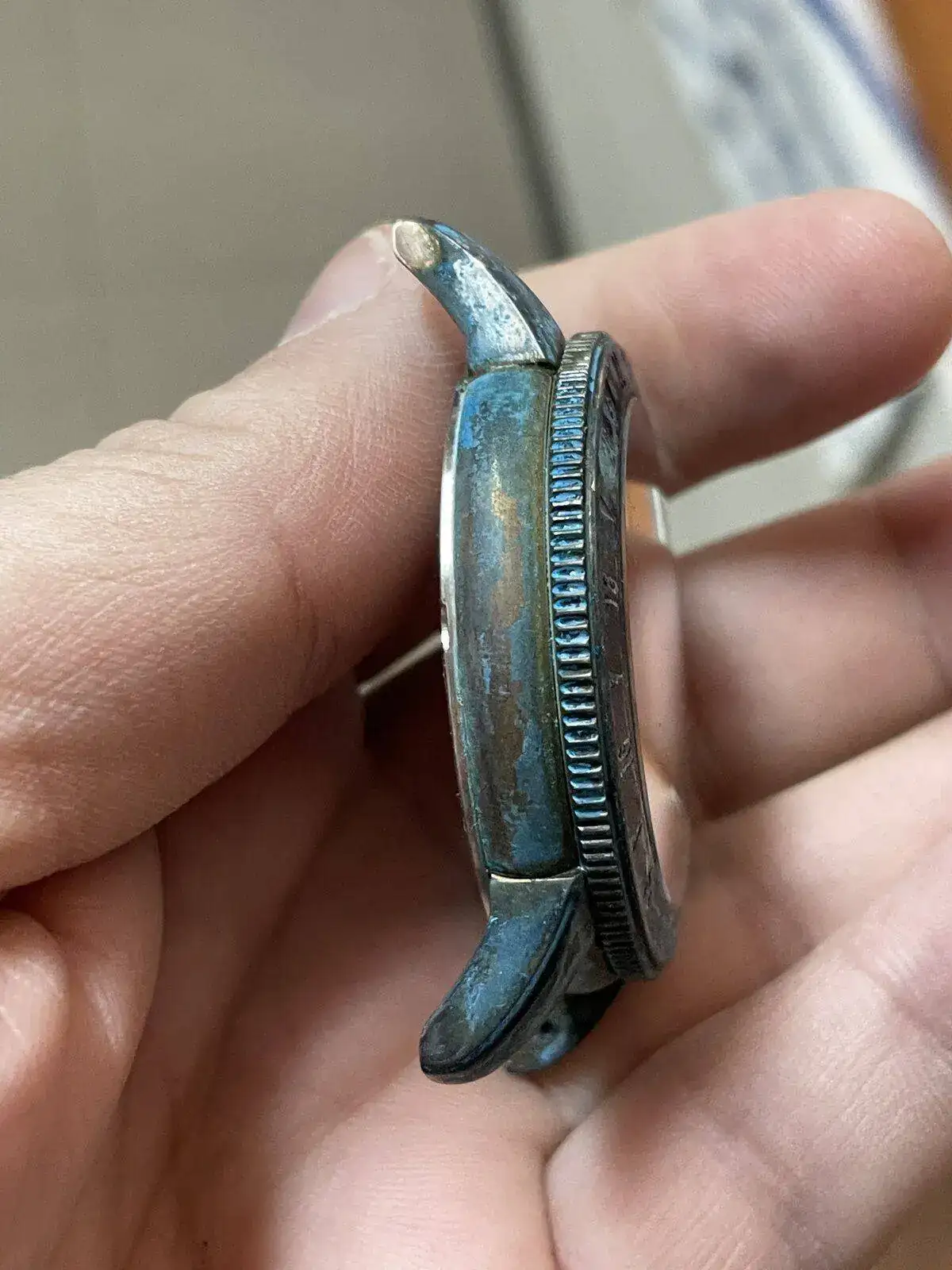

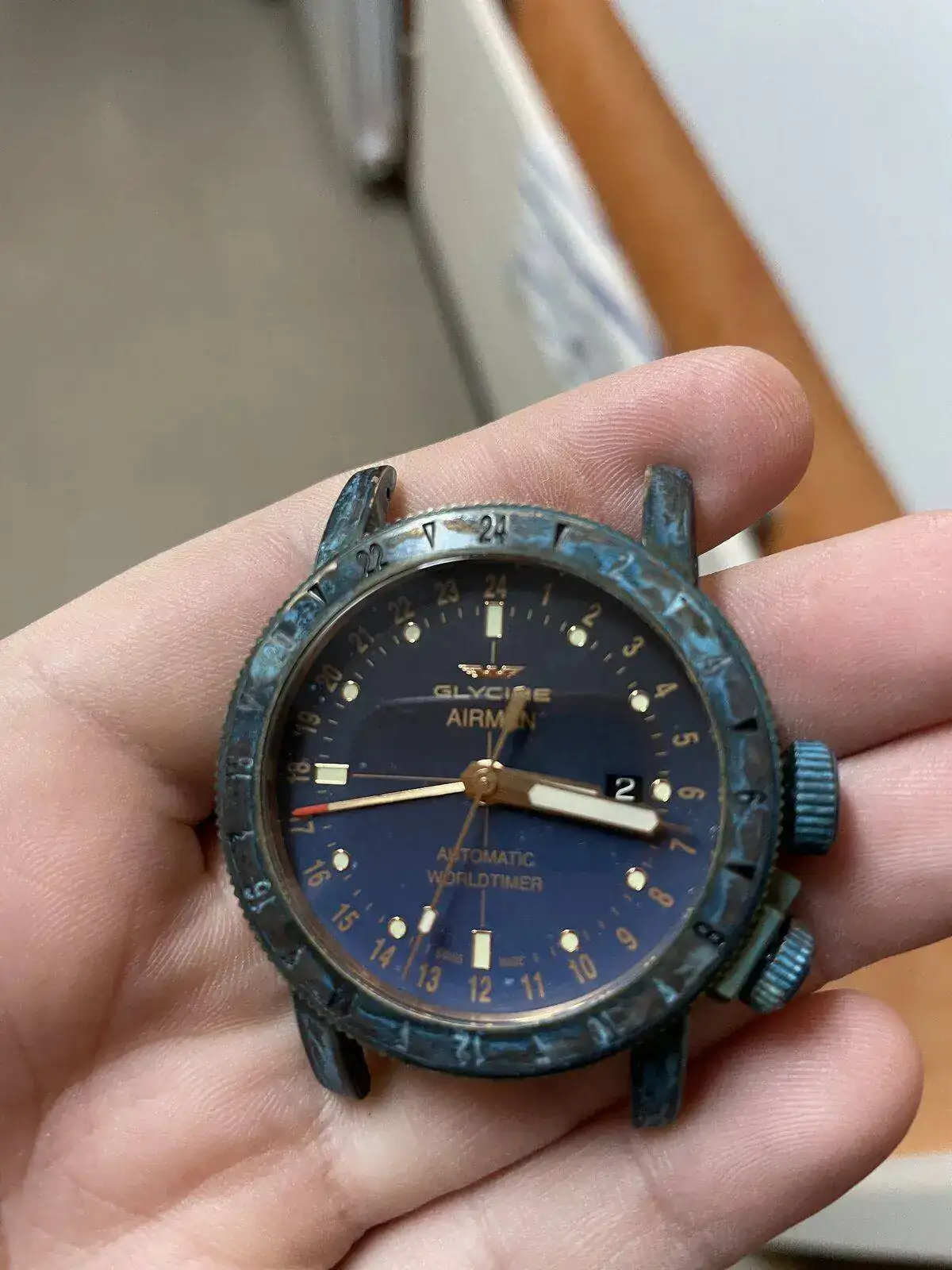

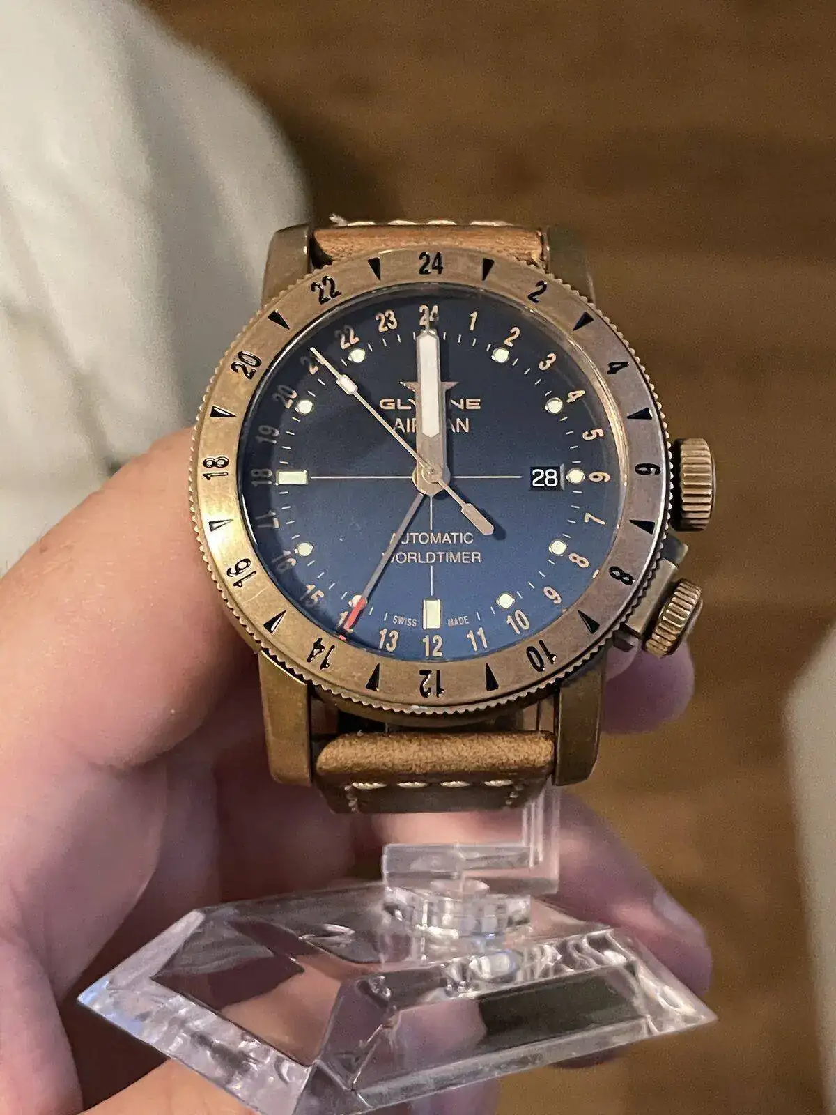

Hace un tiempo crompré un Glycine Airman de Bronce a un amigo del Foro.
Hoy, he estado viendo en youtube como hacer patina a un reloj, y me he decidido a probar.
primero he puesto en una bolsa de vacio la caja del reloj, 2 huevos cocidos, sellar la bolsa y romper los huevos y el resultado 🥁🥁🥁 Nada 🤦‍♂️.
El segundo experimento ha sido mojar con cuidado la caja del reloj con amoniaco y dejarlo dentro de un taper cerrado con amoniaco y sin q este toque el reloj durante 45’.
El resultado brutal para mi gusto.
Igual he realizado un sacrilegio pero me ha encantado.
Espero vuestras opiniones.
En principio, con jugo de limón Durante 45” vuelve a si estado original.
Os dejo el antes y el después y me decís.
Sañudos y feliz dia de la madre.
