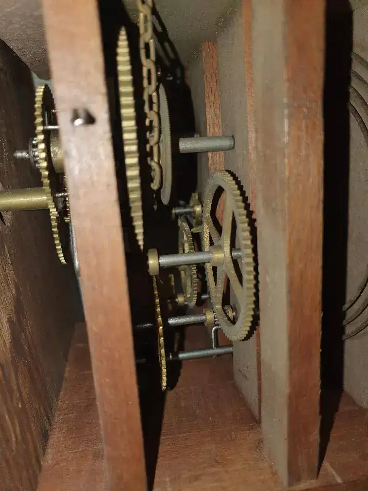

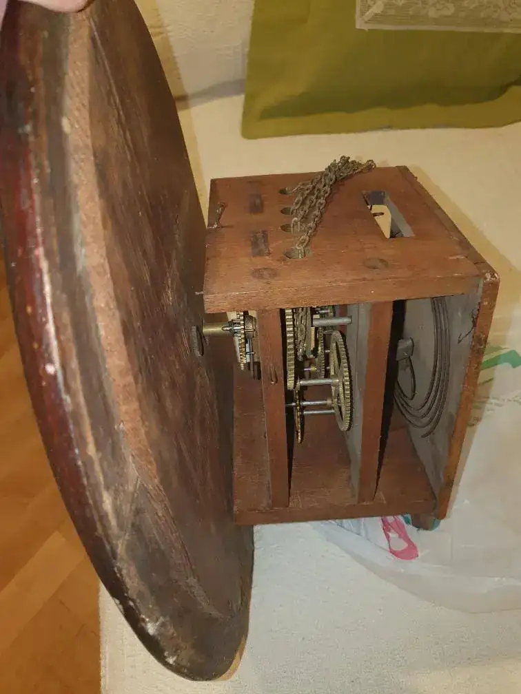

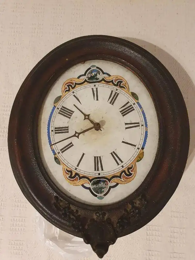

Hola a todos. He rescatado de un mercadillo de cosas antiguas un reloj de pared que tiene la estructura de madera. Los que he visto anteriormente tenían la estructura o pletinas metálicas, por lo que sudesmontaje era quitando tornillos y tuercas. Sin embargo, este no tiene nada de eso y no sé cómo tratar de desmontarlo para limpiarlo y engrase. Pienso que si va encolado o trato de forzarlo para separar las maderas lo romperé .
¿Sabéis alguno cómo intentar desmontarlo o mejor me olvido de ello?

precioso reloj selva negra. tu tranquilo es un reloj y se puede desmontar como todos, solo saber hacerlo.
la esfera veras que tiene como dos clavos de apoyo, y despues dos aldabas que se fijan a la esfera por detras
despues la maquina se desmonta la parte trasera con algunos tornillos y accedes a las pletinas que tienen un alambre por arriba que se estira de el y salen las pletinas, pero poco a poco, vamos por pasos, tu mira y ves haciendo
