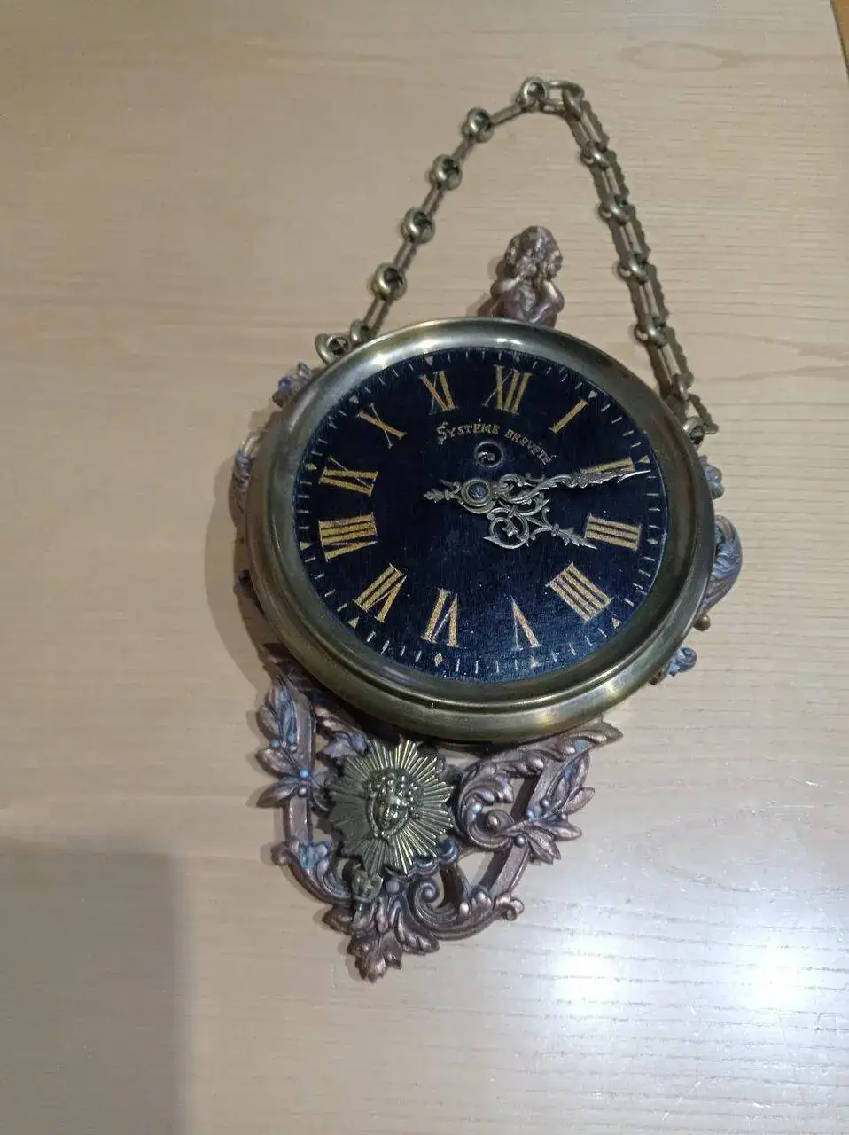

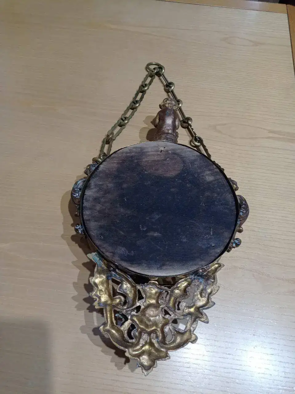

Buenas tardes, chicos. En primer lugar, saludos a los que estuvisteis en Leon.o pasamos bien, la verdad.
Ha caído en mis manos un reloj de pared colgante sistema Breveté y no me atrevo a desmontarlo porque no sé cómo abrirlo y me da miedo estropearlo porque no es mío. Parece que la máquina está asentada en una base de madera y antes de meterle mano me gustaría que, si podéis, me indiquéis cómo abrirlo. Os pongo un par de fotos. Gracias anticipadas. Alberto.
Tienes que retirar las agujas y despues en la parte de atras por el lateral tiene unos tornillos que sujetan la madera, los retiras y saldra todo.
fijate bien y veras que es facil.

hola muy buenas. sistema patentado, creo casi sin equivocarme que este reloj es un farcot con cuerda a las doce he tenido varios de estos
ten cuidado con el cristal pues los numeros van pintados en el y es lo que se rompe y le quitas la gracia al reloj saca los adornos despues de las agujas creo que a las seis por el lateral tiene un tornillo y tendrá otro a las doce. es sencillo de desmontar.

Hola Tonito. Este no tiene cristal. La esfera es de metal pintada. Efectivamente, he soltado los tornillos laterales de la tapa superior y he quitado el pasador del eje de las agujas y tras quitar estas ha salido la tapa con esfera incluida. Luego he soltado la maquinaria de la base de madera y ha salido toda la maquinaria entera, que es muy sencilla. La he limpiado y engrasado y he enderezado un poco el péndulo y, tras volverlo a montar, va perfecto.
