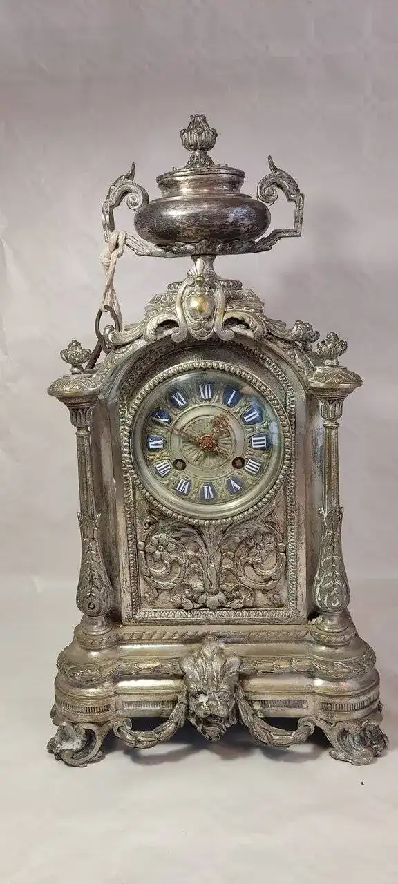

Por que creo que este efecto se ha producido en un reloj que os presento (y del que subí alguna foto en otro hilo):

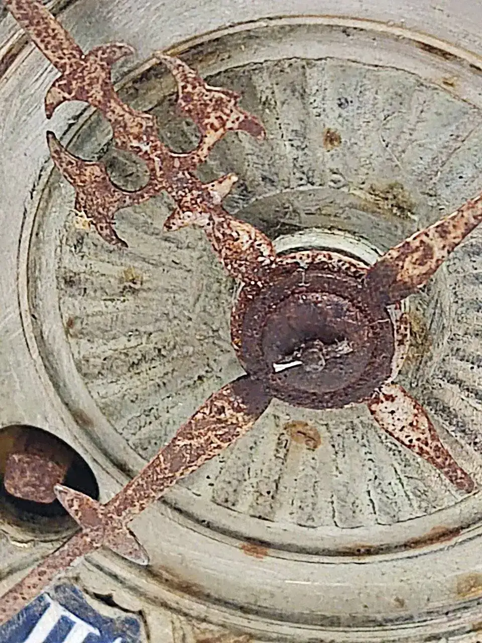

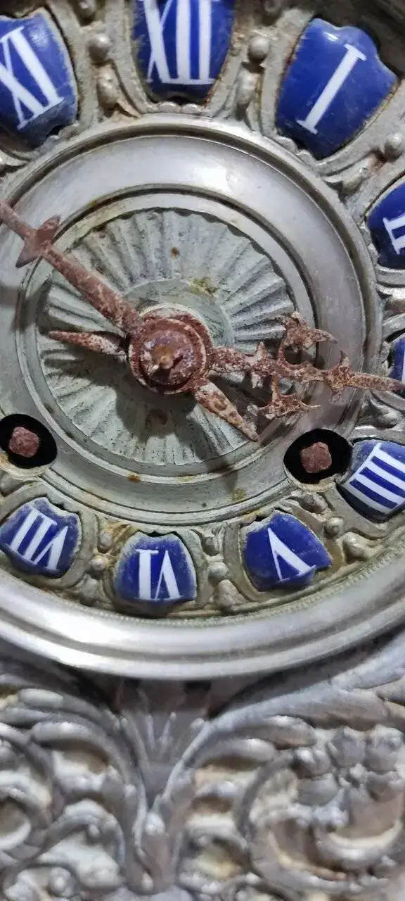

El estado de las manecillas y cuadradillos de las cuerdas presentaba bastante corrosión y nada más verlo me sorpredió que esas piezas estuvieran tan oxidadas:

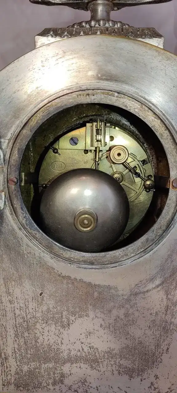

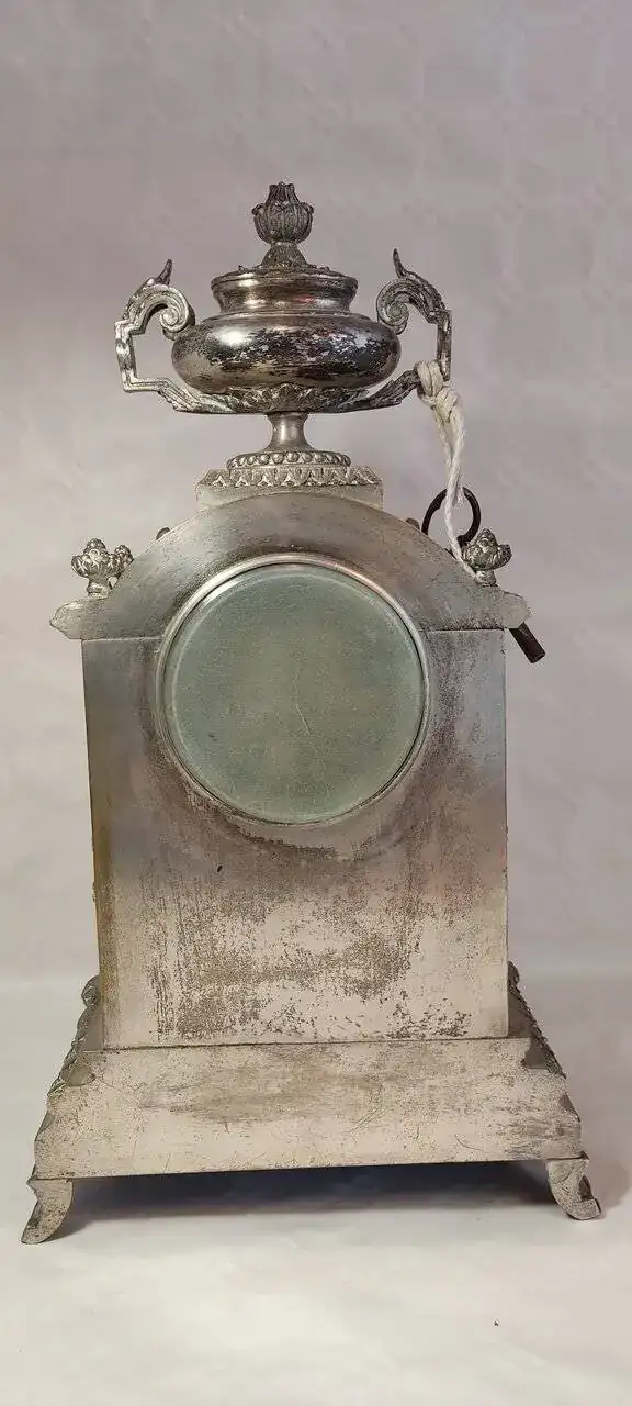

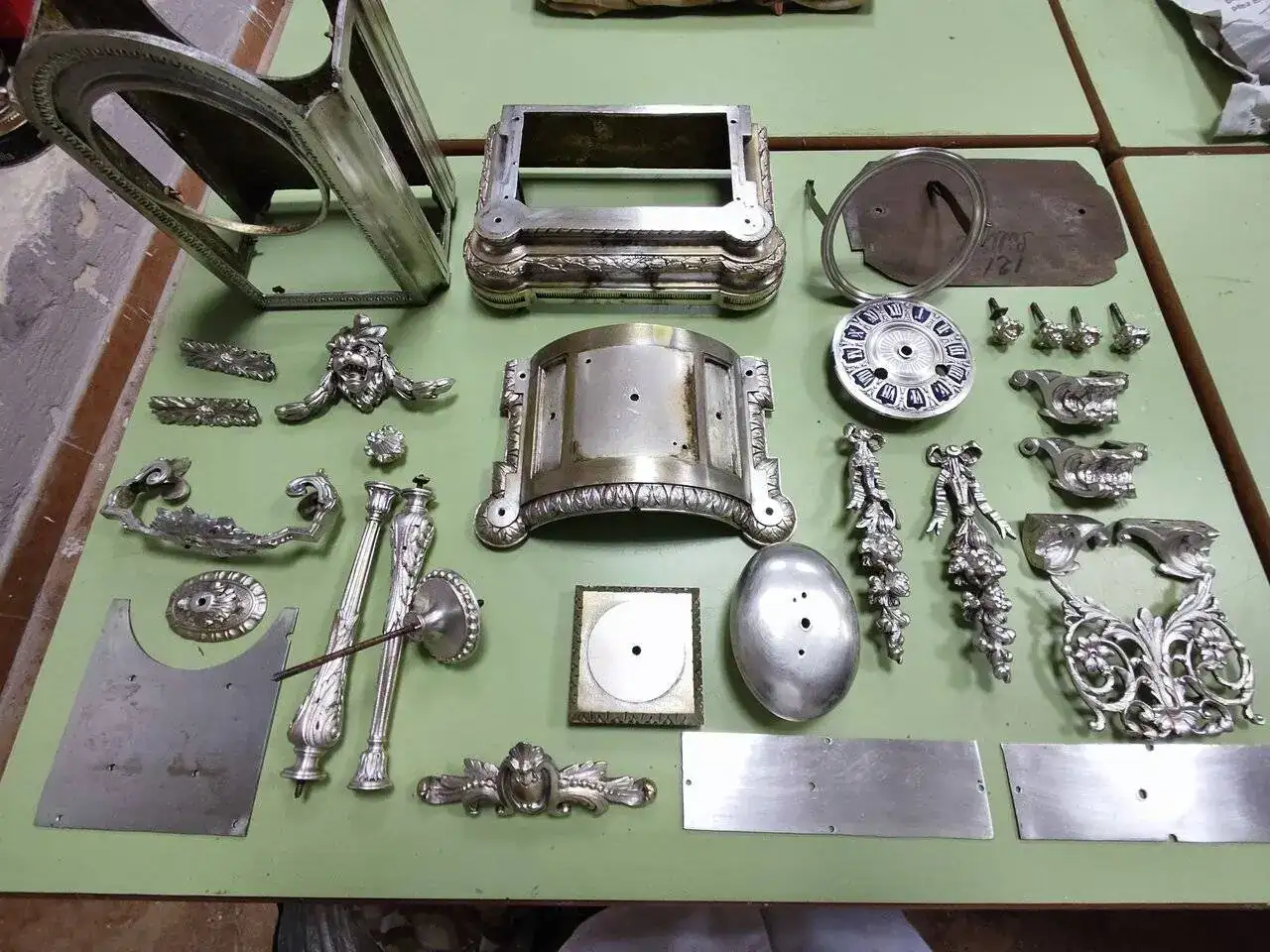

Tras desmontarlo se ve que toda la estructura es metálica, por el peso bien podría ser un bronce con un baño de plata y maquinaria París en latón (claro).
Habrá ocurrido como en la fragata Alarm, en este caso ¿las manecillas -de metal menos noble- se han oxidado y han evitado la corrosión del resto de la caja de metal?
En mi opinión esto es lo que ha pasado.
... si todo esto fuera cierto, se podría proteger en el futuro este un otros relojes que estén en ambientes muy húmedos, colocando alguna pieza de metal muy poco noble como (alumnio o zinc) a algunas de las tuercas interiores de la caja del reloj (del mimo modo a como se hace hoy en día en náutica cuando se acoplan a los cascos de los barcos piezas de zinc).
Se admiten sugerencias y discrepancias.
