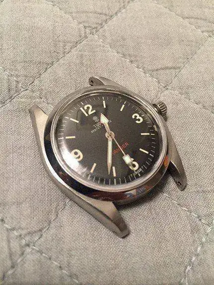

Buenas,
Creo que Ranger "rojos" apenas se hicieron (si es que existe alguno), así que no creo que haya tenido yo la suerte de encontrar uno en este estado:
Solo he podido verlo por foto, así que tampoco os puedo decir más.
Muchas gracias por la ayuda.

Hola compañero,
Tal como te adelanté por PM, este "Ranger" es un buen ejemplo de los muchos relojes falsos que pululan por todas partes. Ojo, muchas veces los ofrecen vendedores honestos que no controlan mucho la marca. A ellos también se los colaron, o algunos pecaron de ingenuos y los compraron por eBay creyendo que hacían el negocio del año.
Estas cosas son algunas de las que hay que mirar cuando se contempla la compra de uno de estos relojes, así aprovecho para explicar porqué es un fake en toda la regla.
1) La primera sospecha es la esfera. Estos relojes son muy sufridos, hay que desconfiar de inmediato de una esfera impoluta.
2) Ranger en rojo. James Dowling, Mr. Rolex y autor de varios libros, decía que sólo había visto un Ranger rojo que el diría que era original. Moraleja, nunca seremos la segunda persona que pueda adquirir un Ranger letras rojas. Hay de que descartarlos desde ese momento.
3) Ausencia de fecha. Por cada Ranger sin fecha hay 5 con fecha. Si encontráis unos in fecha, es muy probable que no sea original. Simplemente porque son MUY escasos.

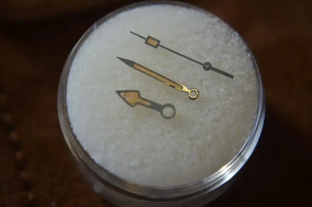

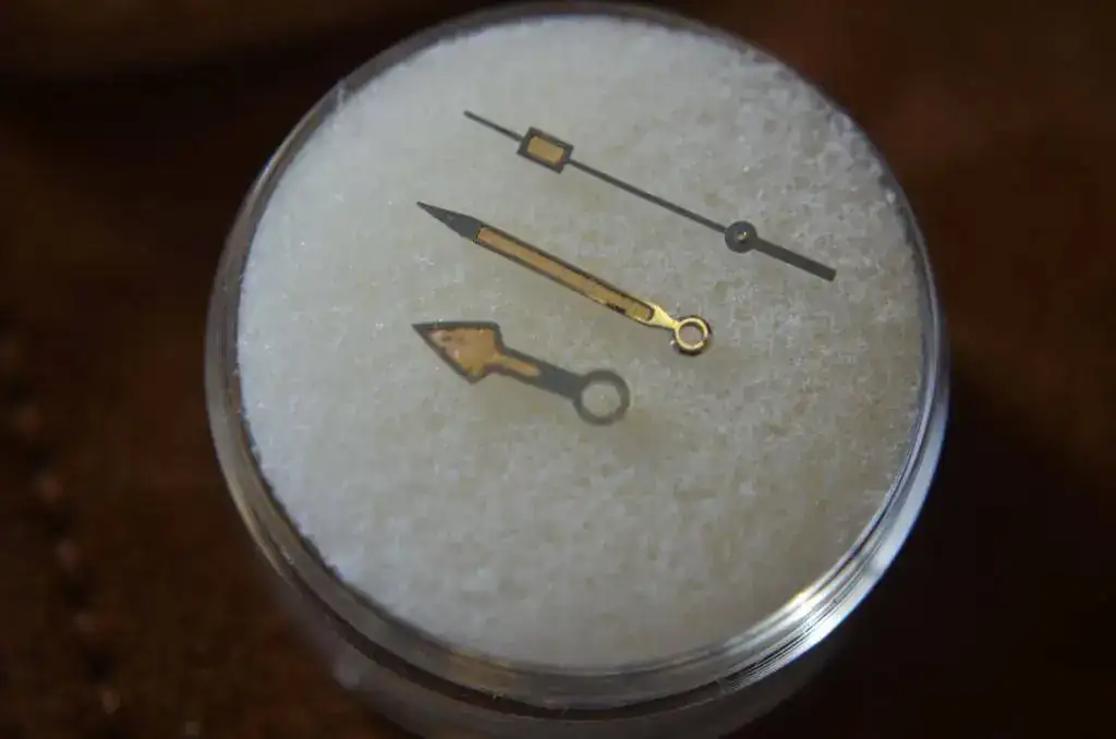

4) Agujas. En este fake se tuvo más cuidado. La aguja minutera aftermarket por excelencia suele ser "acampanada", esto es, va de estrecha a ancha. En este caso es recta (pero igual de fake que la acampanada). La segundera original debe tener un rectángulo fino y esta segundera tiene un casi cuadrado. Es falsa. La horaria ni me preocupo por explicarla.

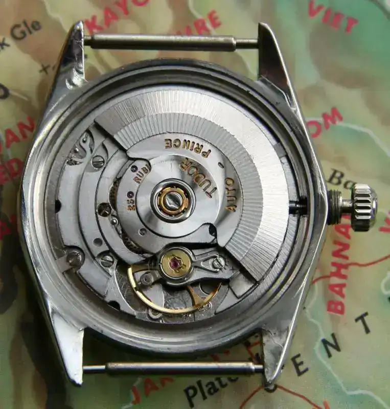

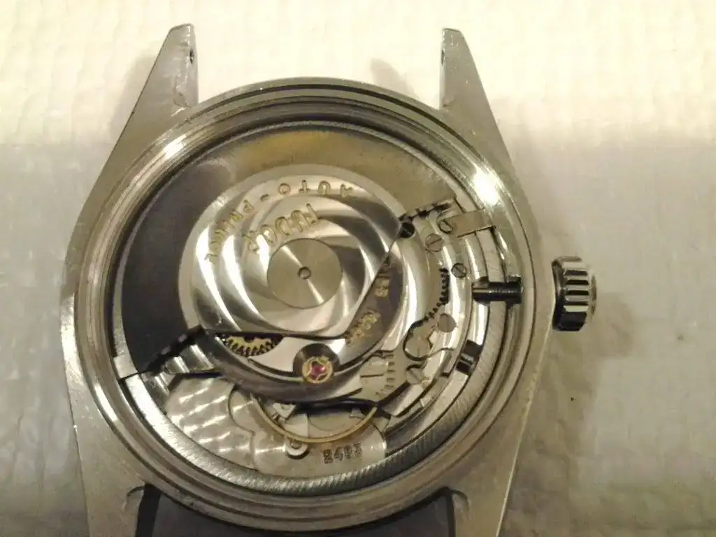

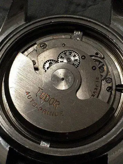

5) Movimiento. En este caso el movimiento es un ETA sin acabado ninguno y con un rotor y marcado falso. El original tiene bastante mejor acabado. En muchos fakes el movimiento es correcto, en este caso ni eso.

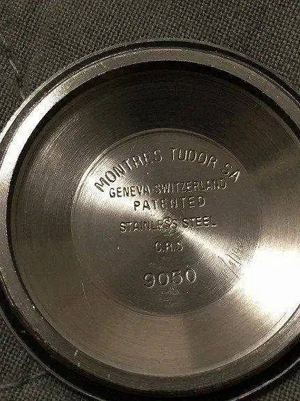

6) Tapa trasera: Las grafías son incorrectas del todo.

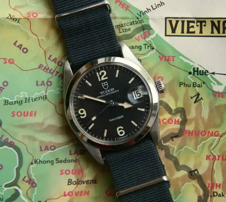

Agujas correctas (mías, la punta de la horaria fue relumeada):
Movimientos correctos:

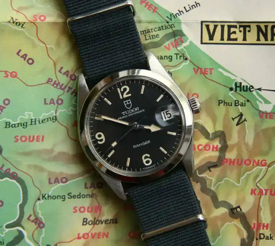

Bellezón:

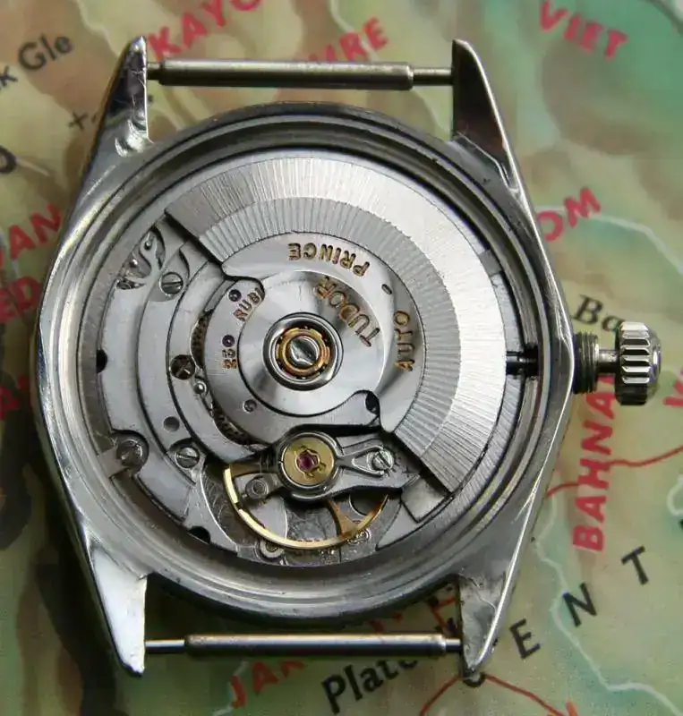

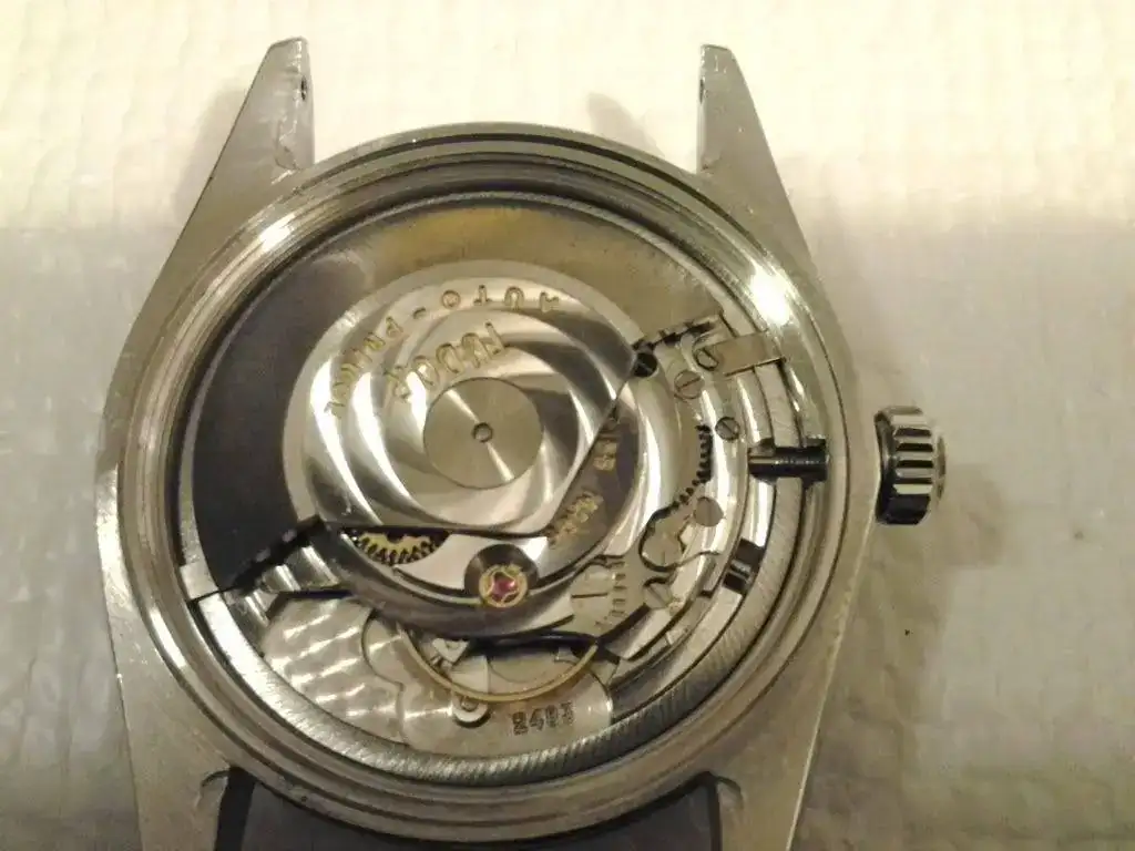

Ver el archivos adjunto 292681
Ver el archivos adjunto 292682
