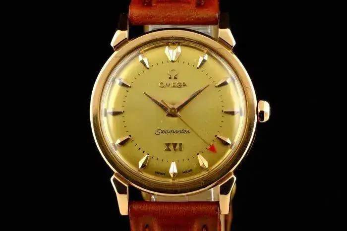

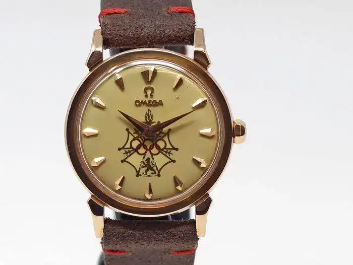

En 1956 se celebró la XVI olimpiada en Melbourne y me barrunto que Omega fue el cronometrador oficial; con ese motivo les vendería a los organizadores un buen montón de cronos y, como detalle de patrocinio, le regaló a los jerifaltes que por allí anduvieron una preciosa versión del Seamaster 471.
con sus aros olímpicos y todo en la esfera. Hubo otra versión más pobrecita para los mindundis, digo yo, es decir aquellos del quiero y no puedo
Por la red podréis encontrar múltiples versiones, no sé si todas reales o inventadas.

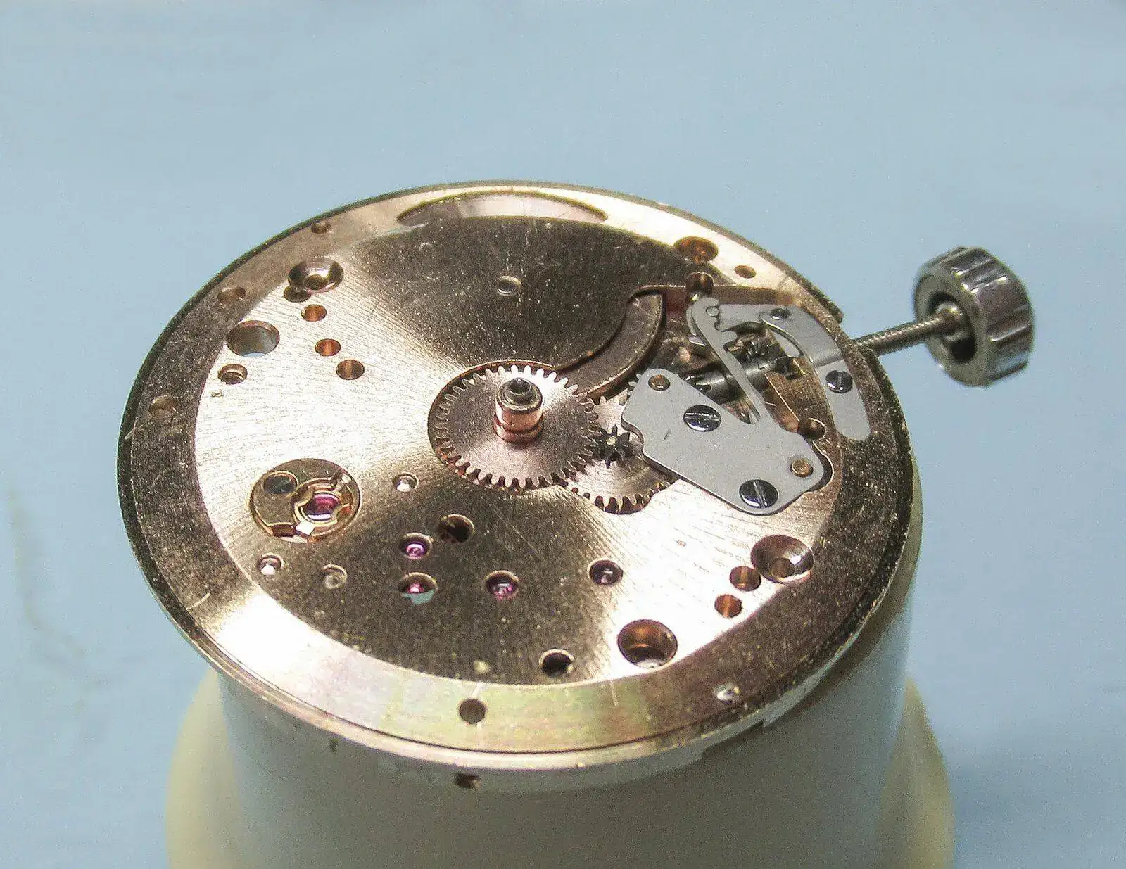

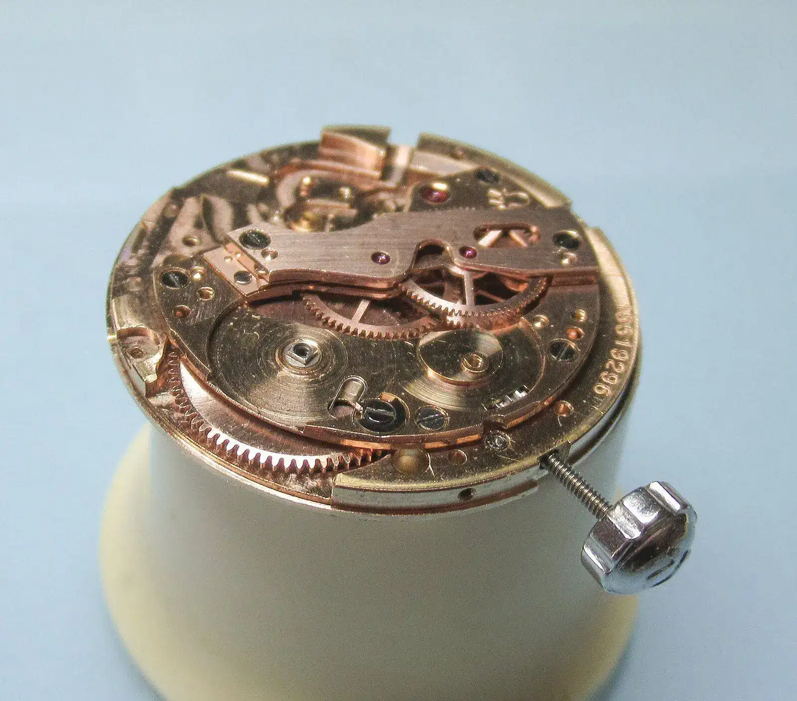

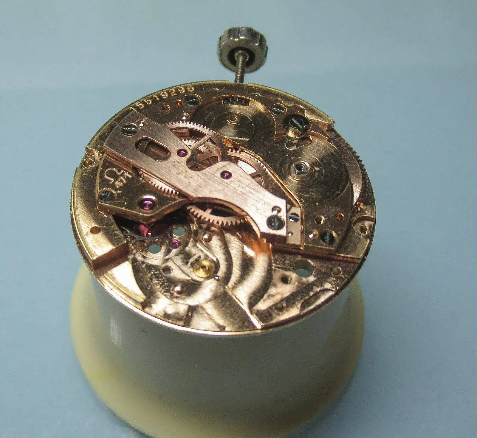

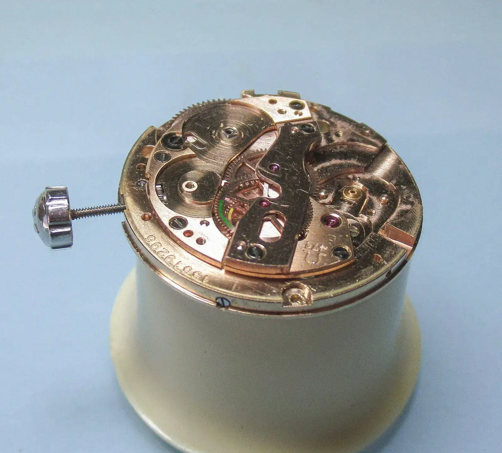

El caso es que con ese motivo resulta que la 471 se ha puesto aún más por las nubes que todo lo demás, porque anda que no ha subido nada el ipc de los vintages, je,je,je. A mi me gusta mucho esa versión aunque es de las más jodidas para trastear con ella: lleva una doble rueda que no se separan, por abajo como rueda segunda y por arriba como rueda segundera, que, la madre que la parió, que fastidiosa es para montarla. O será que ya mi pulso no está para bromas.
Bueno, os las marco, en rojo la primera y en amarillo la segunda, en la foto del centro, para que, si queréis, podáis disfrutar pensando en lo que yo habré sufrido para ponerlas
tres vistas del mismo momento del montaje de este cabrona ..... digo de este precioso movimiento. Que, por arriba, es así

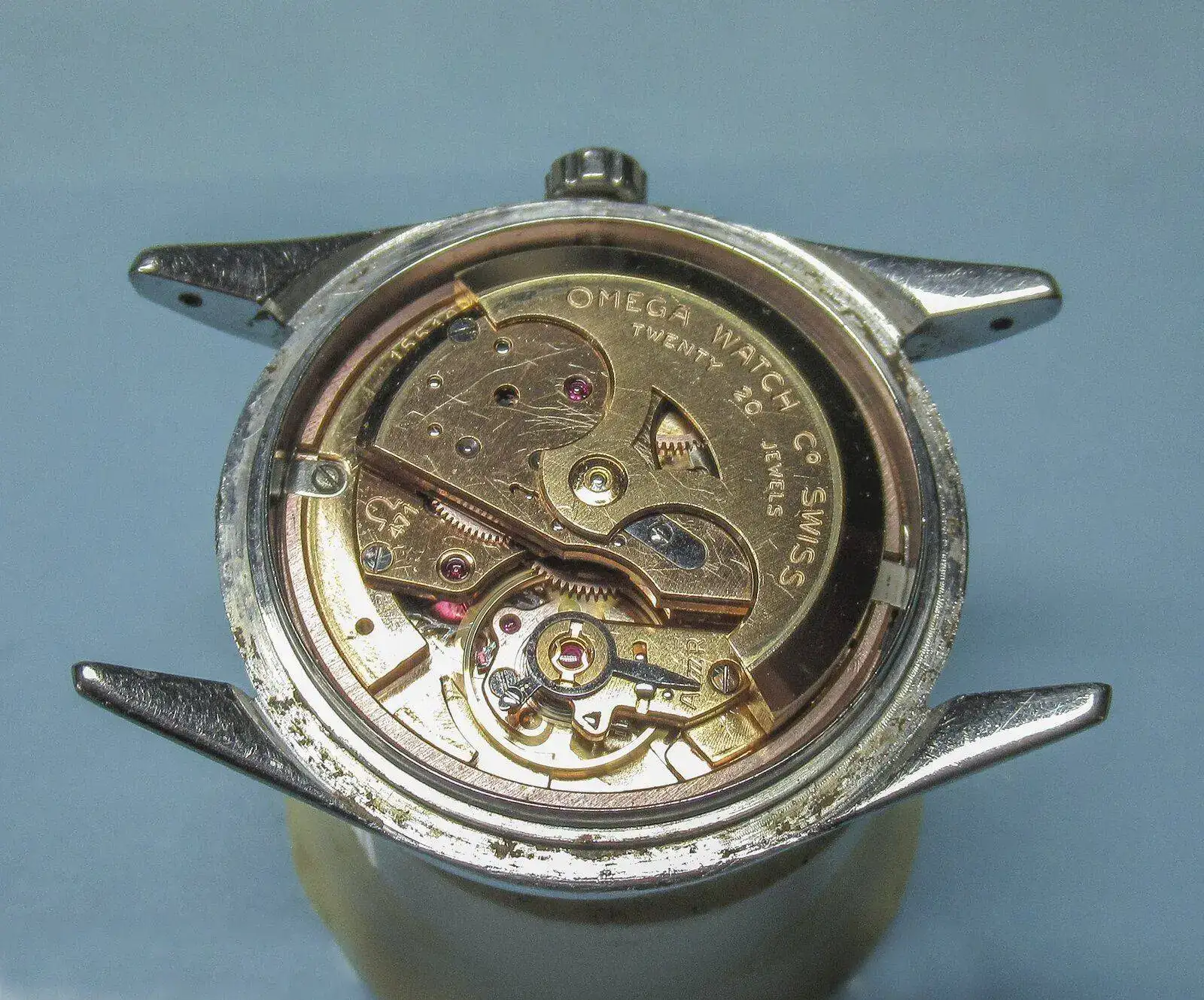

Y metido en la caja es así

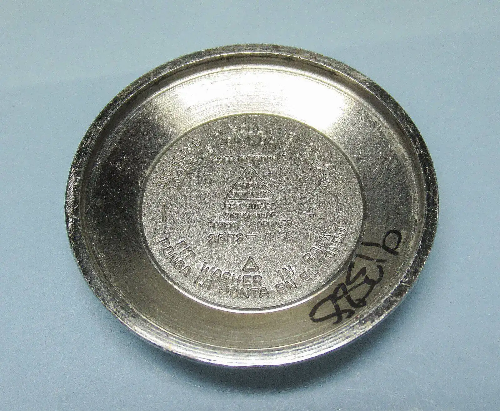

Miradla bien, lo pone bien clarito "ponga la junta en el fondo" (y también en alemán, en francés y en inglés): pues que si quieres arroz Catalina. Casi nunca lo hacen.

Manólo gracias por el hilo :ok: siempre viene bien la experiencia por si cae uno entre mis manos que lo dudo :😊:. Sé que al menos dos ilustres foreros atesoran la primera versión que nos enseñas, el denominado Cross Merit si no me equivoco, y por haberlos tenido en mis manos, uno de ellos también la segunda versión, desgraciadamente ninguno de los 2 me acompañó de vuelta a casa :laughing1:
Reacciones: Usuario eliminado 105032
Yo también he tenido las dos en mis manos porque mi amigo el ex-Omega de Sevilla las tiene. Pero tampoco me dejó traerme ninguna, dándose la casualidad, o lo que sea, que la pobre lo acompañó desde su juventud y tiene la esfera restaurada ya que, como se sabe, los jóvenes hacen locuras con los relojes ... je,je,je,je. La chachi la tiene guardada en la caja fuerte y un día tuvo la gentileza de sacarla y dejármela tener en las manos.

siempre tengo la esperanza que algun dia me aparecera alguno barato barato.. jej
tienes alguna esfera con esos indices ?
Creo recordar que a esos índices los llaman de féretro o ataúd, y si, creo recordar que tengo alguna esfera que los tiene.
Reacciones: Ciclocampista
