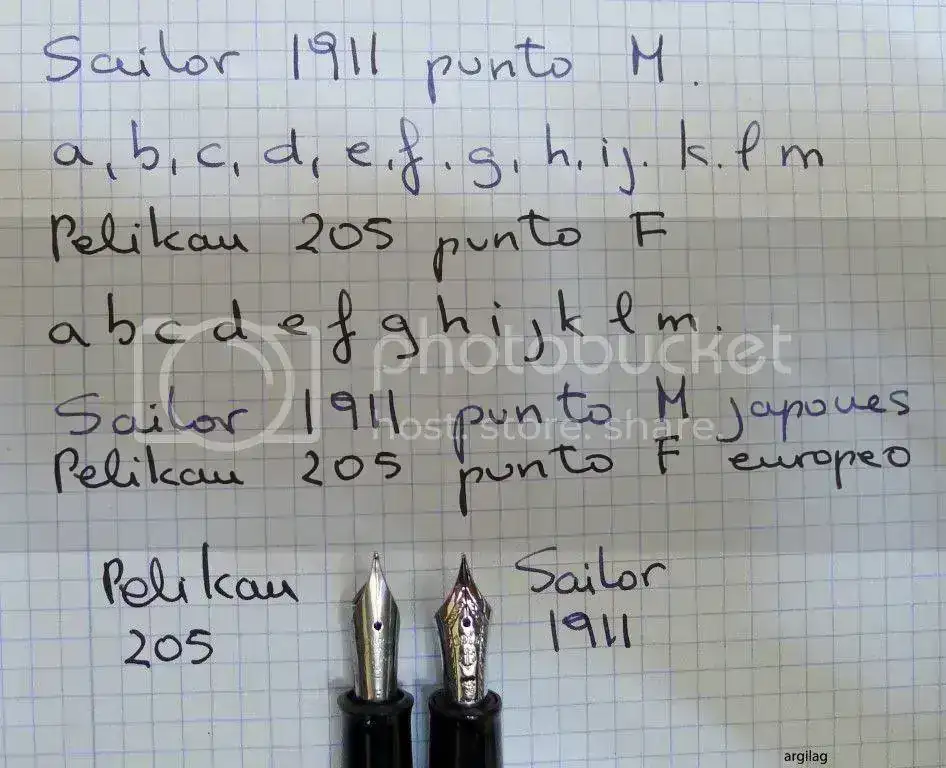

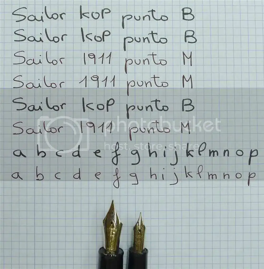

Un M de Sailor es como un F de Lamy (+ -) Pero el F de Pelikan es como un B de Sailor. (+ -)
Tengo una Sailor PG con B y es una maravilla, me encanta. El M de Sailor es fino, bastante fino, me estoy acostumbrando.

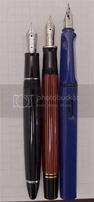

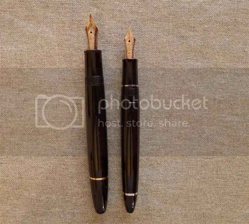

La 1911 es más pequeña que la 400, poco. Pero se adapta a la mano perfecta. Ideal para escribir un buen rato.
Te la pongo con una MB 146.
Y las tres.
Muchisimas gracias Argilag, me has aclarado mis dudas tanto en trazo como en tamaño :clap:. Por cierto, ¡muy buenas fotos! :ok::. Te estoy muy agradecido. Me estoy decantando por la 1911 tamaño pequeño y en trazo M. Este año le voy a dar trabajo a los Reyes Magos ¡je, je!.

Pelikan 205 F, Sailor 1911 M.
