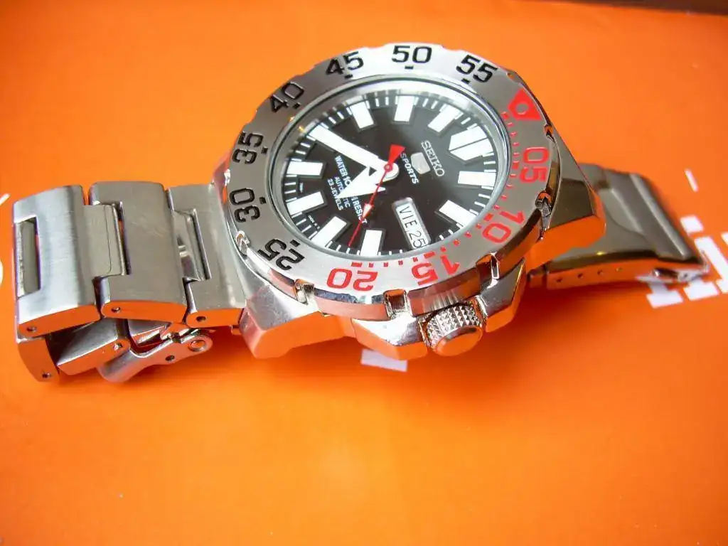

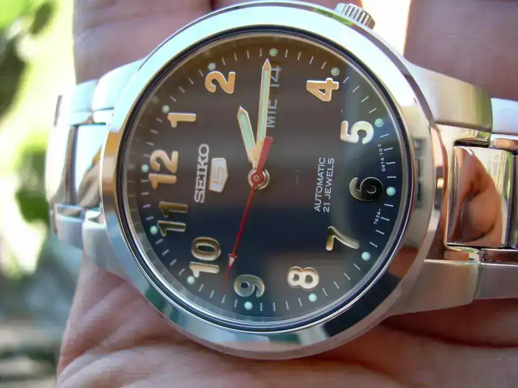

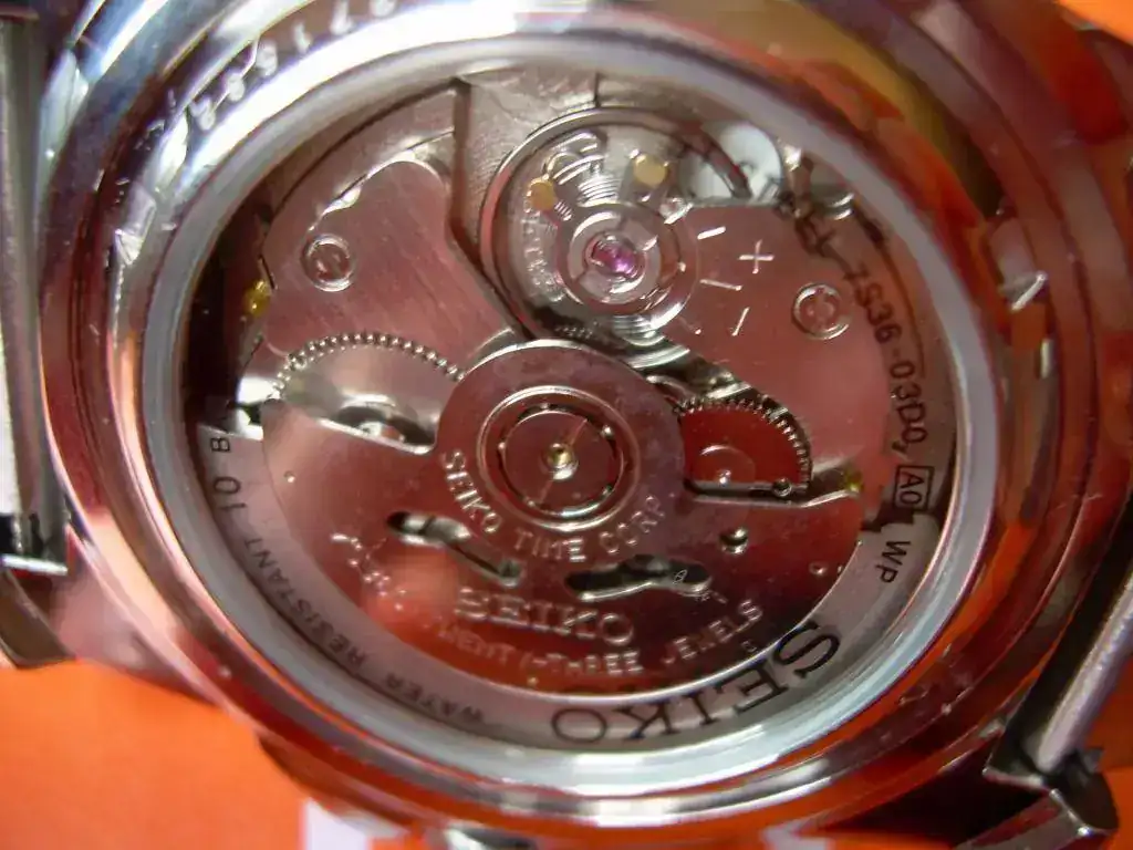

Yo tengo un Seiko 5 y va muy exacto, varía menos de dos segundos / día y le regalé otro a mi novia (fotos) y mas o menos va igual.La diferencia entre sus movimientops es que uno es de 21 y otro de 23 Rubíes. Van sorprendentemente bien para lo que costaron, por lo que 80 segundos lo considero muy exagerado.
