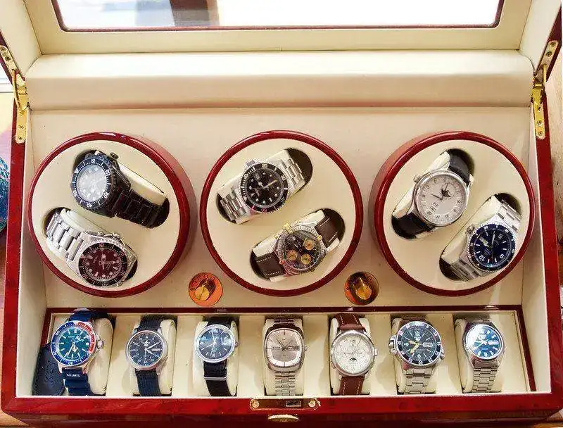

Yo tengo unos cuantos automáticos y uso un winder múltiple para tener a punto algunos de ellos y los hago rotar de vez en cuando. En especial dos kinetic porque el problema con estos relojes híbridos es que si están mucho tiempo sin carga pueden tener problemas.
Hace bastante tiempo ya y no he tenido pegas hasta ahora.
pues los kinetic y los watch winders no es que se lleven bien precisamente... en todo caso necesitarias un cargador por induccion.
¿por qué iba a necesitar un cargador por inducción un kinetic? ¿no se cargan con el movimiento igual que un automático? Creo solo que tiene una batería, tipo dinamo pero la reserva la cogen del movimiento si no estoy equivocado
porque a diferencia de los automaticos necesitan que el movimiento sea "contundente" para generar una carga lo suficientemente potente como para poder cargar la bateria. Los watch winders no suelen hacer movimientos lo suficientemente fuertes como para cargarlos. Tanto en el foro como en otras webs tienes mucha informacion sobre el tema.
con el cargador de induccion excitas directamente la bobina de carga. Lo ideal es usar el cargador seiko YT-02 pero cuestan un riñon, asi que la gente suele usar cargadores de cepillos de dientes.
yo personalmente lo que hago es usarlos durante una semana y eso me da carga para bastante tiempo.
