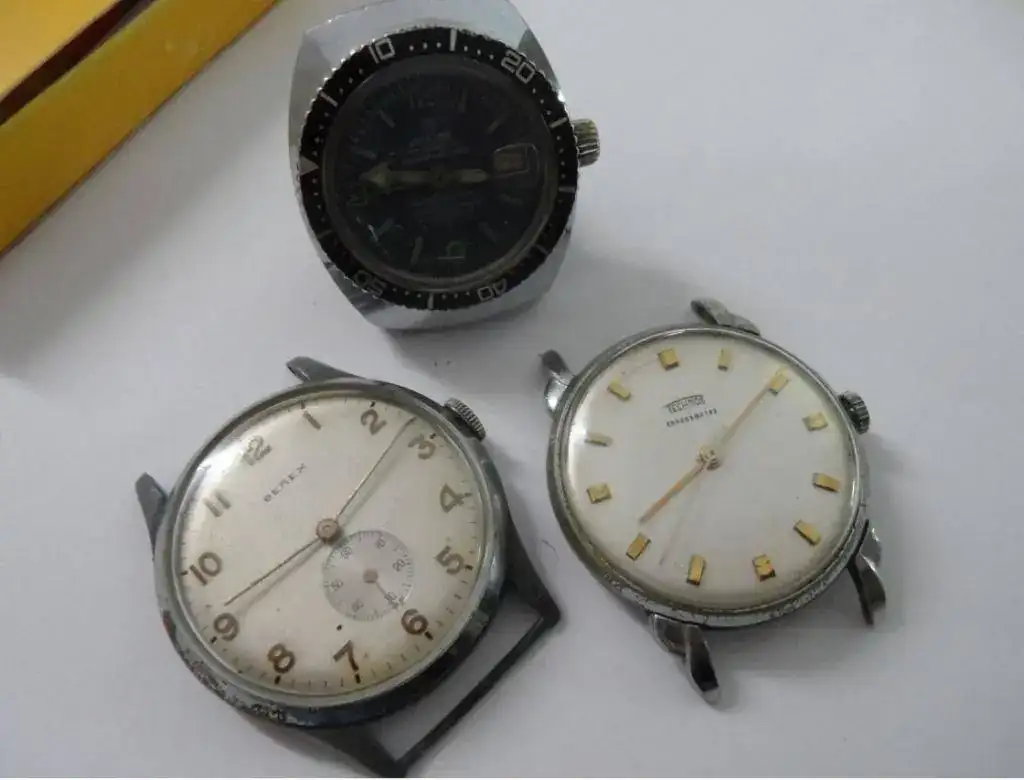

Hoy han caido estos tres... y es que la gerontorelojería que padezco no me deja cerrada la boca...
Y lo malo de no llevar el monóculo es que todos te parecen bonitos...

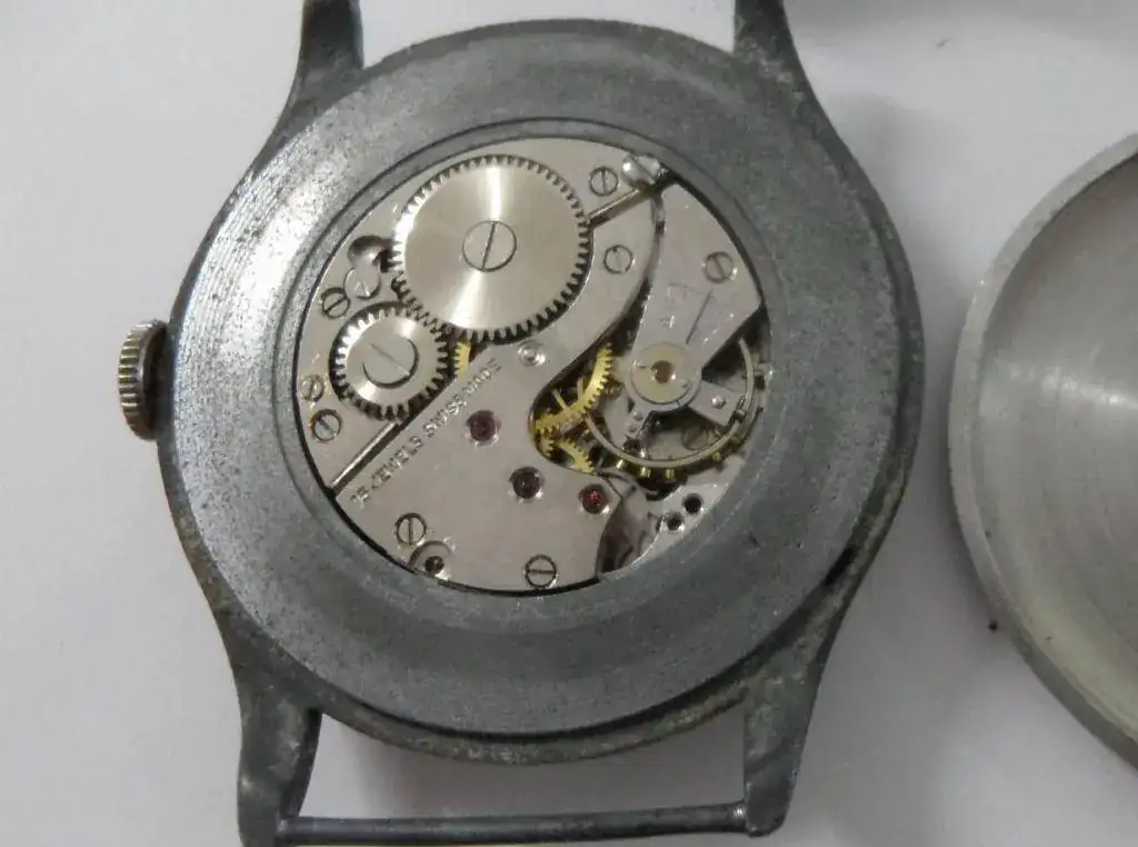

El Berex monta el afamado AROGNO 151 el Technos ( que la grafía mosquea un poco ) monta un as 1188 y el mortima lo he pillado porque me he enamorado de las agujas...
Ahí los lleváis...

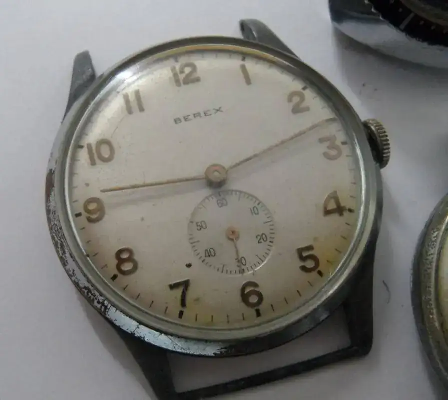

El Berex...

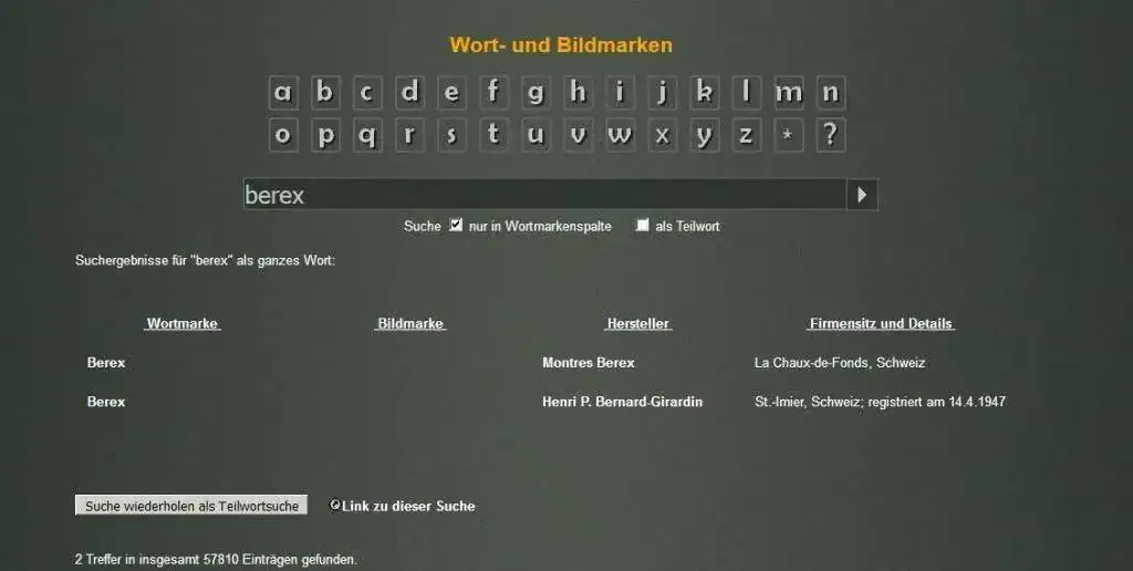

Apunte para Cantabruca, para que no se meta conmigo cuando vea el nombre,.. jejeje ... esta registrado.. . veees ??

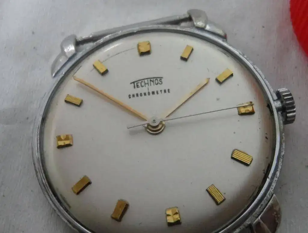

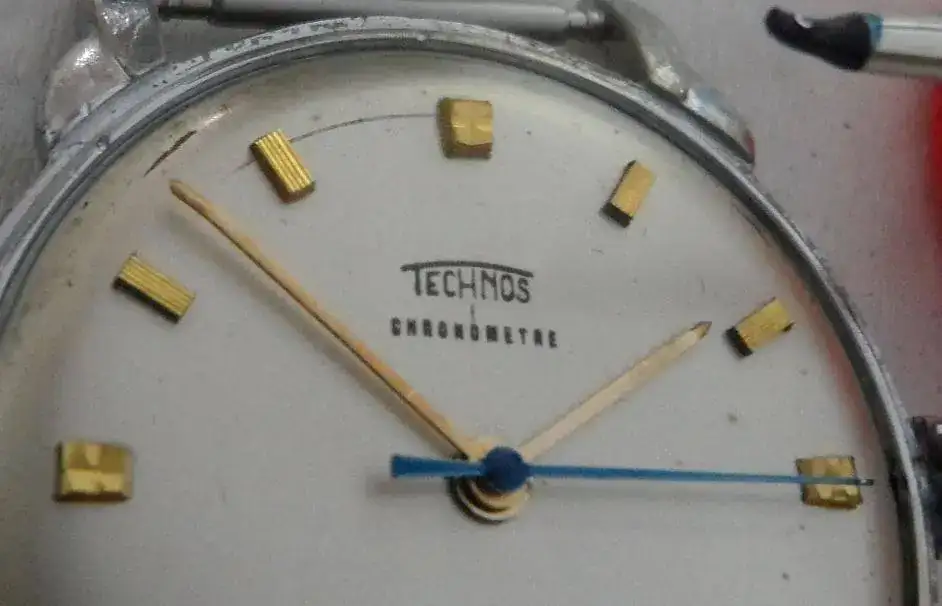

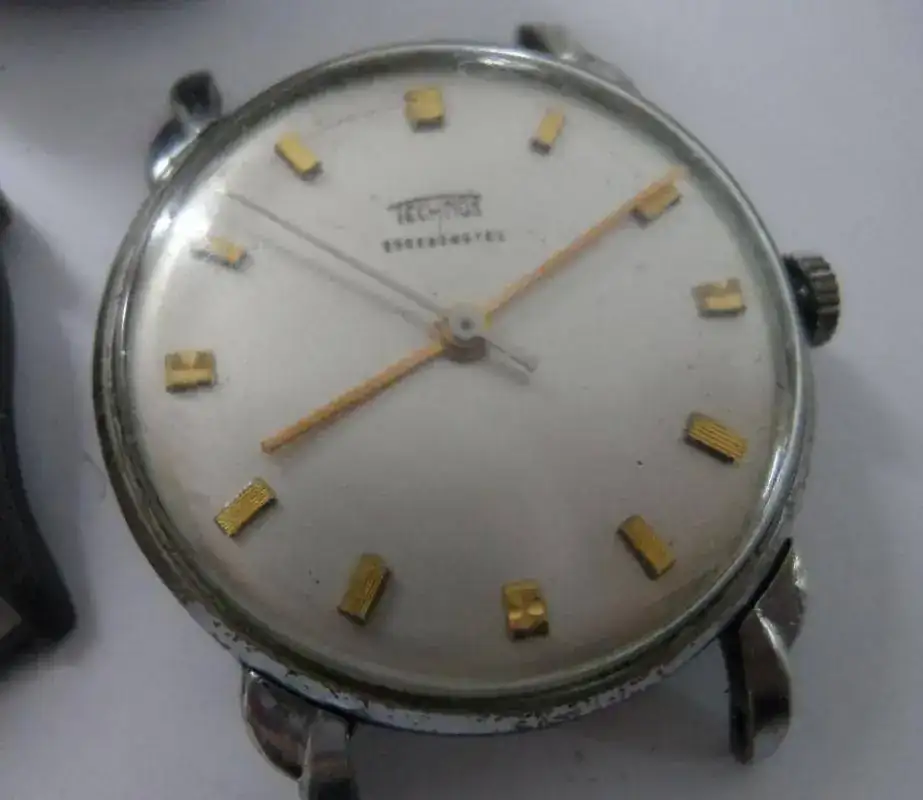

El Technos cronometrer con grafia corrida...

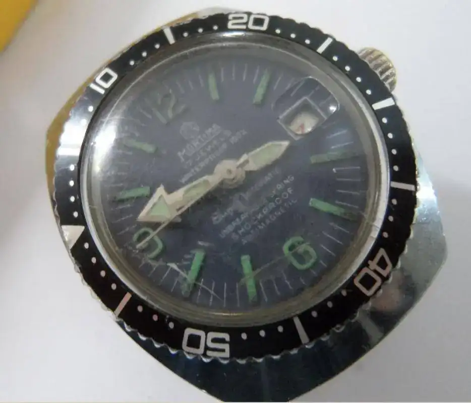

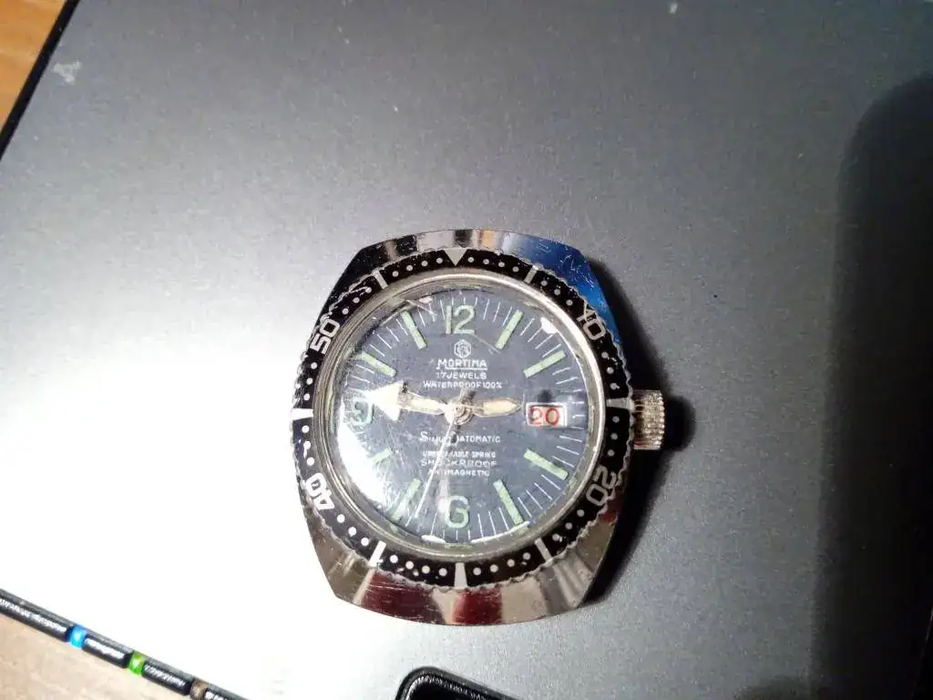

El Mortima con sus agujas cañeras.... este montará un BFG seguramente....

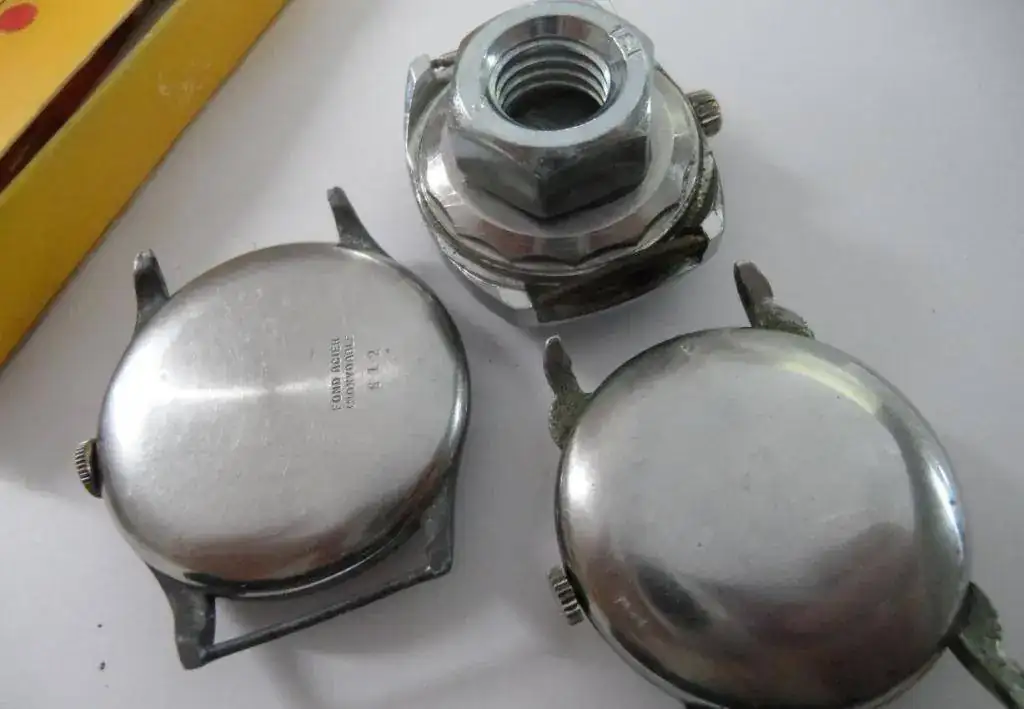

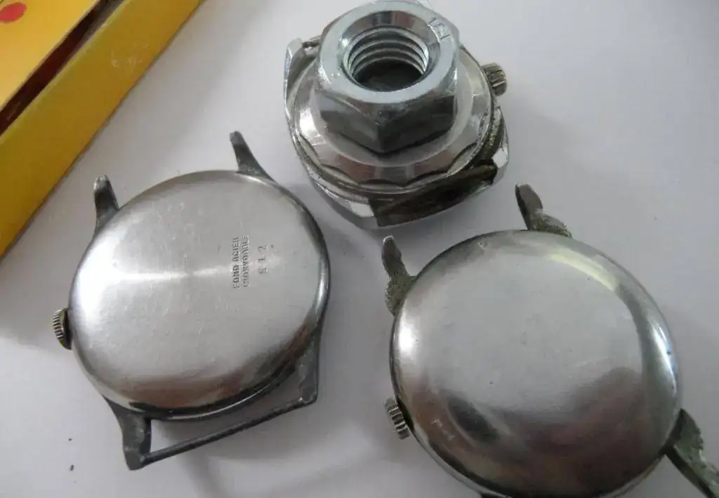

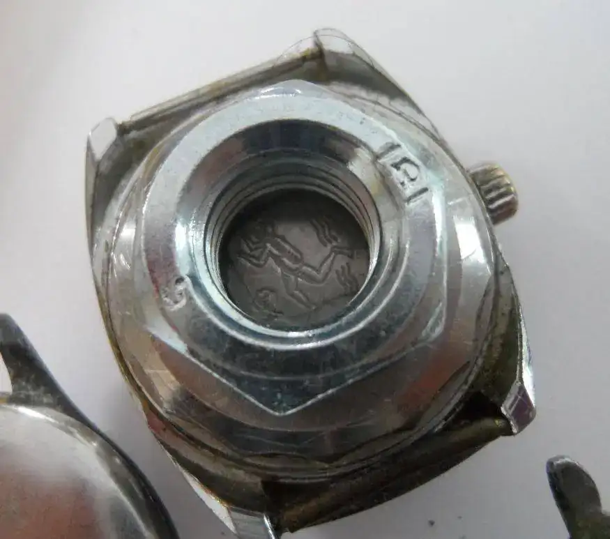

La tuerca ya pegada en la trasera para abrirlo con la 12-13

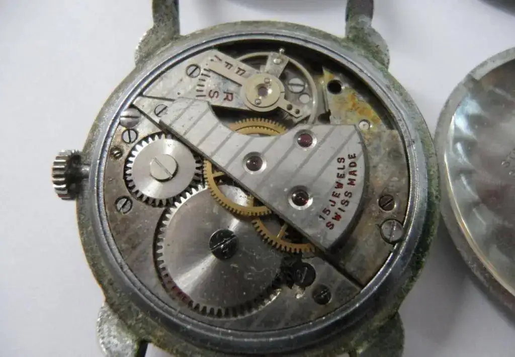

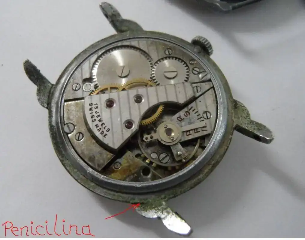

Arogno 151
As 1188

El Mortima lo tengo igual , lo usaba cuando era un niño, está sin funcionar pero un dia lo llevaré a arreglar. Es realmente bonito

He encontrado el Mortima, es setentero total

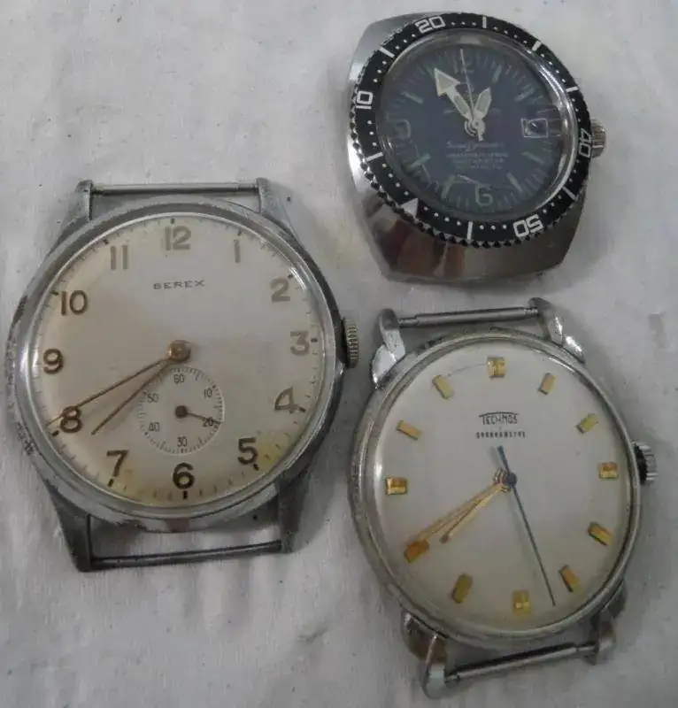

Finalizados...

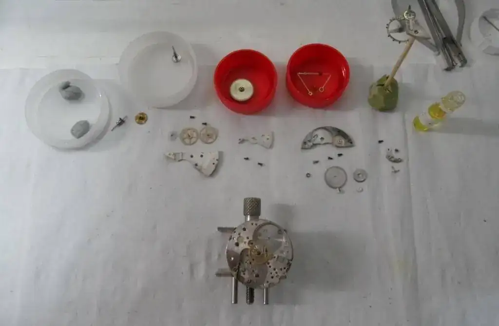

El pobre MORTIMA resultó tener el eje del volante tocado, y aunque funciona en reposo, al moverlo se para...
Los otros dos perfectos... Van como un reloj... ahora se irán al cromador para terminarles la caja como dios manda....

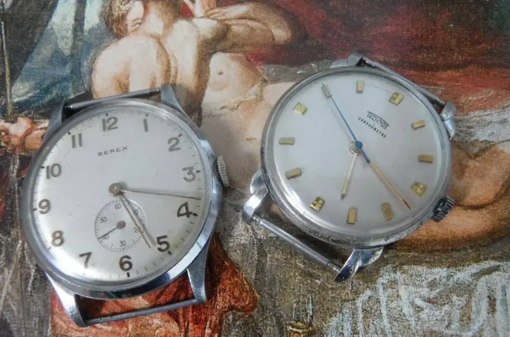

Terminados y posando
El Technos llevaba un segundero prestado y he optado por darle el toque azul radiante...
También afilé la punta a las agujas que se las habían puesto cortadas rectas con alicate....
El Mortima con su Cattin 66 es una monería.. Lástima que no sepa de ejes....

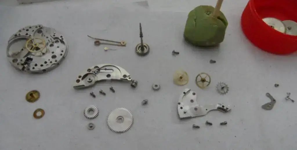

Os dejo enlace del desmontaje del Mortima
https://relojes-especiales.com/threads/mortima-cattin-c66-practicas.455908/
