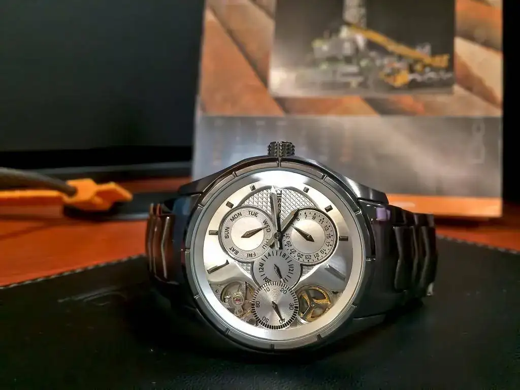

Hace un tiempo casi 5 años antes de comenzar a interesarme por los relojes y de conocer este maravilloso foro compre o mas bien me regalo mi MDD un reloj de hecho por estas fechas se trata de un fossil modelo architect cuando lo vi me gusto mucho aunque lo que no me convencía del todo era la marca ya que en ese entonces apenas estaba entrando en el país, no estaba muy decidido por el pero cuando el vendedor nos dijo que era automático (Twist como lo denomina la marca) pues no hubo mas objeciones y mi MDD me dijo llévatelo te lo regalo de navidad, y así me hice con esta pieza, el reloj trae una complicación semi calendario ya que le falta marcar el año para serlo del todo, y aquí es donde en el instructivo indica que hay que mover la corona hacia ciertas direcciones para ajustarlo, y de no hacerlo bien se podría desajustar y generar problemas, un día haciendo el ajuste de fecha/hora me equivoque y no lo hice como debía, resultado el reloj dejo de funcionar, tenía movimiento de segundero automático pero las manecillas ni para adelante ni para atrás salvo que lo hiciera con la corona, y así se quedo un buen tiempo guardado, y hoy decidido a revivirlo fui con un relojero del centro comercial mas cercano a mi trabajo y le cuento todo esto, el me dice que se lo permita un momento para darle una revisada y oooooo sorpresa que al abrirlo me va diciendo que el motivo de que no avance es que no tiene pila, pilaaaaaa???? pero si me dijeron que era automático!!!, y aquí es donde me dice que en efecto es un híbrido donde el sistema mecánico funciona para el segundero y que la pila para los minutos y la hora, le coloca la pila y comienza a funcionar perfecto como el primer día, y aquí es donde me doy::bash:: ya que siempre jure que era automático el susodicho pero ahora veo que fuimos engañados como unos chinos y como ha cambiado mi forma de analizar antes de comprar un reloj desde que conozco este foro he mejorado, jajaja lo peor es que tengo un gemelito al architect y ahora ya se porque no ha querido funcionar este otro desde hace un buen tiempo osea que he caído como un chino 2 veces::bash::::bash::, les dejo fotos del revivido y ni modo lo seguiré usando ya que también tiene valor sentimental.

No están tan mal compañero. Te pongo un par de fotos de uno mío, una del reloj y otra del mecanismo donde se ven los dos módulos, el de cuarzo para horas y minutos y el mecánico automático para segundos

Esa línea tiene el escape de un automático a la vista y conectado sólo al segundero. Es estético, el reloj es un cuarzo 100%. Yo poste uno hace un tiempo y la,verdad era muy lindo. No lo compre porque en ese modelo en concreto hay que desmontar el rotor para cambiar la pila y me pareció una tontería que para cambiar la pila tengas que desarmar algo y por consiguiente pagar ese trabajo.

wow :laughing1: es un reloj con estética fake de mecánico pero igual me gusta que es lo que cuenta como dicen muchos por aquí, muchas gracias Marlin Flake, y yo decía ayer en otro post que casi no tenia cuarzos pues creo que son mas de los que creía :laughing1:

Hace unos 3-4 años me pasaron uno para que lo mirara a ver que le pasaba. A mí me extrañó que un Fossil fuera automático. Efectivamente era parecido al tuyo, pero no tenía una sóla pila, tenía dos (no sé por qué). La parte automática sólo valía para que se viera el volante por una ventana de la esfera, no tenía ninguna conexión con las agujas. Hacer un calibre híbrido habría tenido su mérito, pero no, eran dos mecanismos totalmente independientes.
