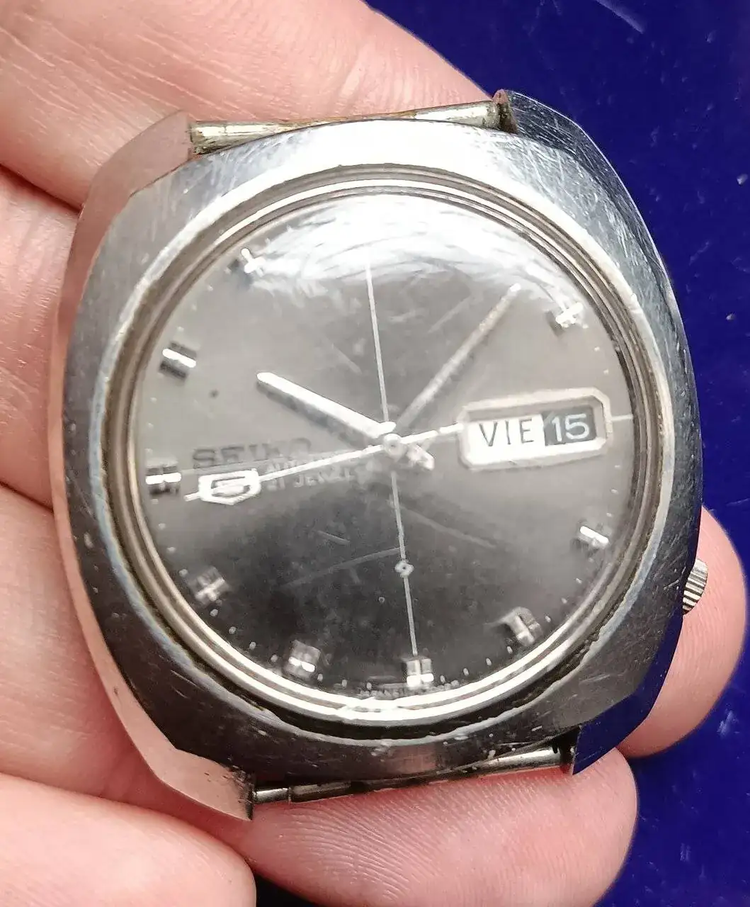

Hoy 26 de diciembre me encuentro teletrabajando. Estoy sentado ante un escritorio de mi suegro y la curiosidad ha sido incontrolable. El caso es que me he puesto a rebuscar por los cajones, viendo que podía estar ante el clásico cementerio relojeril. Veo que mi casa no es la única en la que un reloj no se tira, fruto de la mentalidad de cuando cualquier reloj era un lujo. Aquí hay de todo.
Como la mesa está en uso hasta ahora, y a pesar de que me rodean antigüedades del comercio que regentaba, que contaría hoy con más de un siglo, no albergo grandes esperanzas.
Los libros de contabilidad de los años 30 y una Hispano Olivetti M40 de la misma época podían ser una pista, pero sé de buena tinta que mi suegro no tiene ninguna afición a los relojes.
El caso es que empiezo a encontrar varios cuarzos estropeados, algunos de plástico, otros de propaganda...poca cosa. Encuentro un Casio sencillito sin correa, que tiene un pase (a mí me gusta casi todo).
De repente, ¡OOOOYE!, esto no me lo esperaba, es un .....¡vaya!, un trolex submariner. Era demasiado.
Pero en una esquina del cajón, finalmente ha aparecido esto. Perdón por la foto.
Un Seiko 5 automático de los 70.
No es un tesoro pero me mola.
Pruebo un poco...y no arranca.

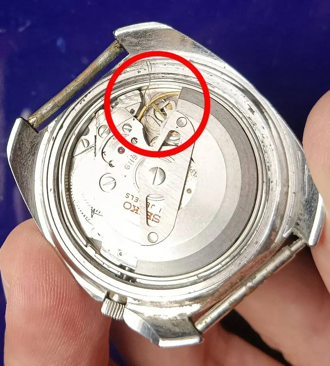

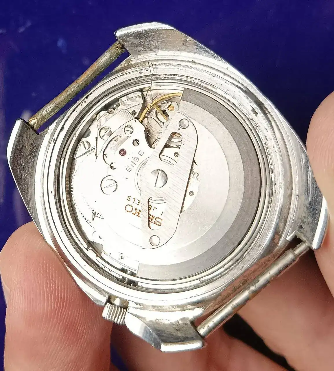

Para mi sorpresa la tapa roscada cede simplemente con la mano así que puedo ver el calibre.
No está demasiado mal pero si os fijáis se aprecia el lío. Hay un pequeño hilillo de alambre que no es más que el muelle de la rueda de equilibrio que se ha ido.
Calibre 6119 C, y aquí se puede ver perfectamente el lío.
Le hace falta una buena limpieza un pulido del plexi y sé que mi relojero no tendría problemas para devolverlo a la vida.
¿Vosotros qué haríais?
Creo que me voy a meter en el lío. Siendo un reloj con su historia en casa, me hace gracia darle una oportunidad. Sé que aunque quede perfecto, económicamente es un reloj que no es una inversión.
La caja es de 35mm, incluso no sé si me lo pondría, pero con un perlón, una milanesa o un cuero marrón creo que quedará bien.
El casos es que cuanto más lo miro más me gusta... Voy a hablar con mi suegro.
Espero que os guste el hilo.

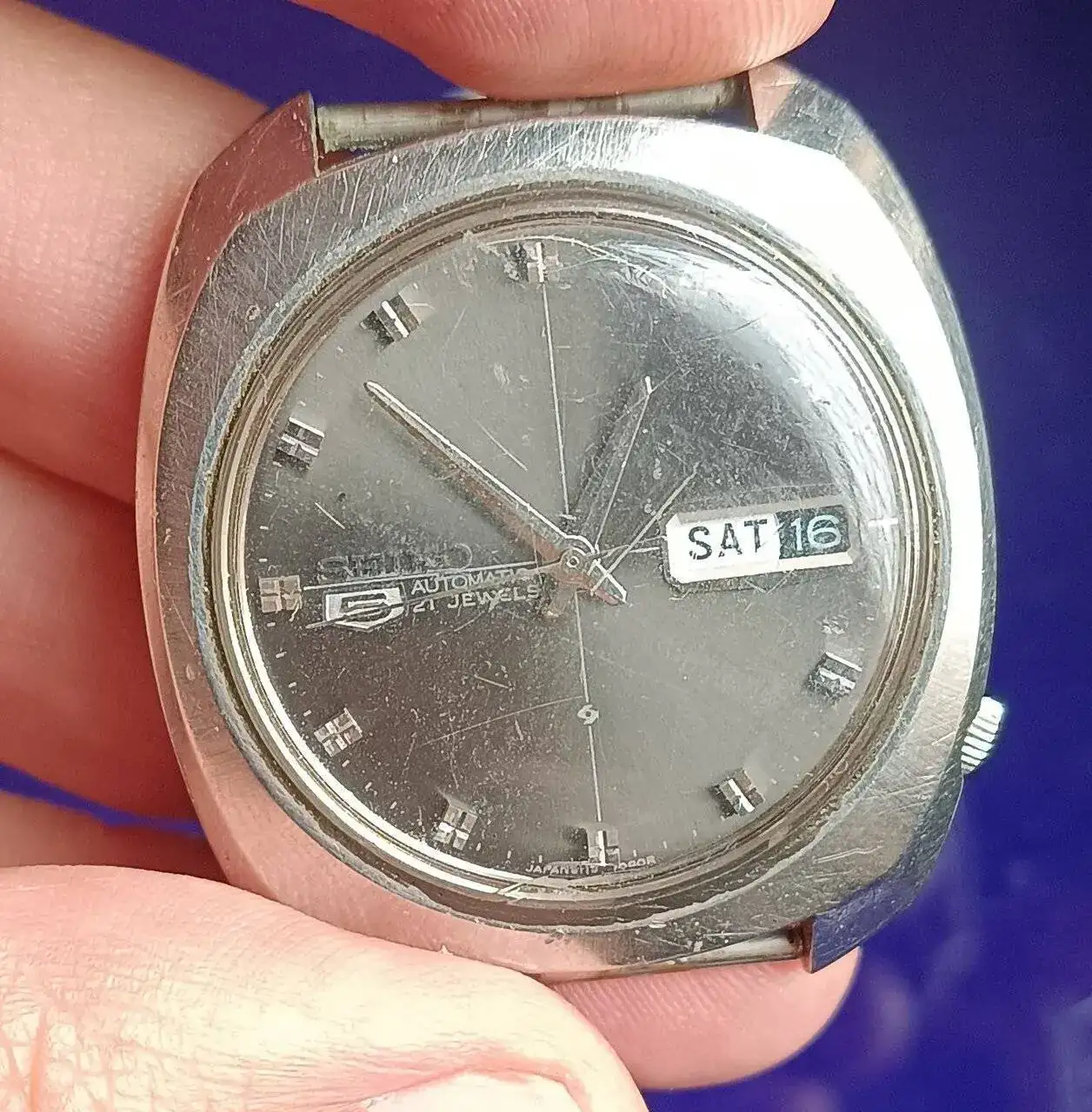

Ver el archivos adjunto 2758792
Ver el archivos adjunto 2758800

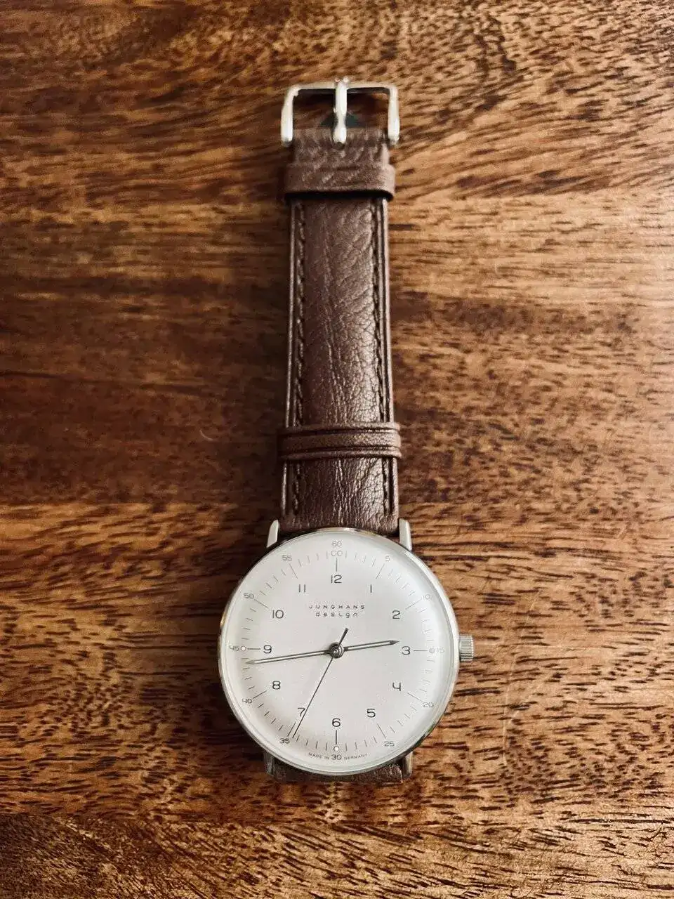

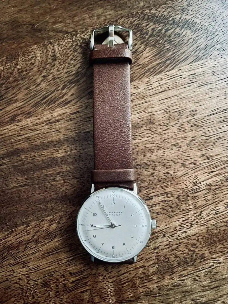

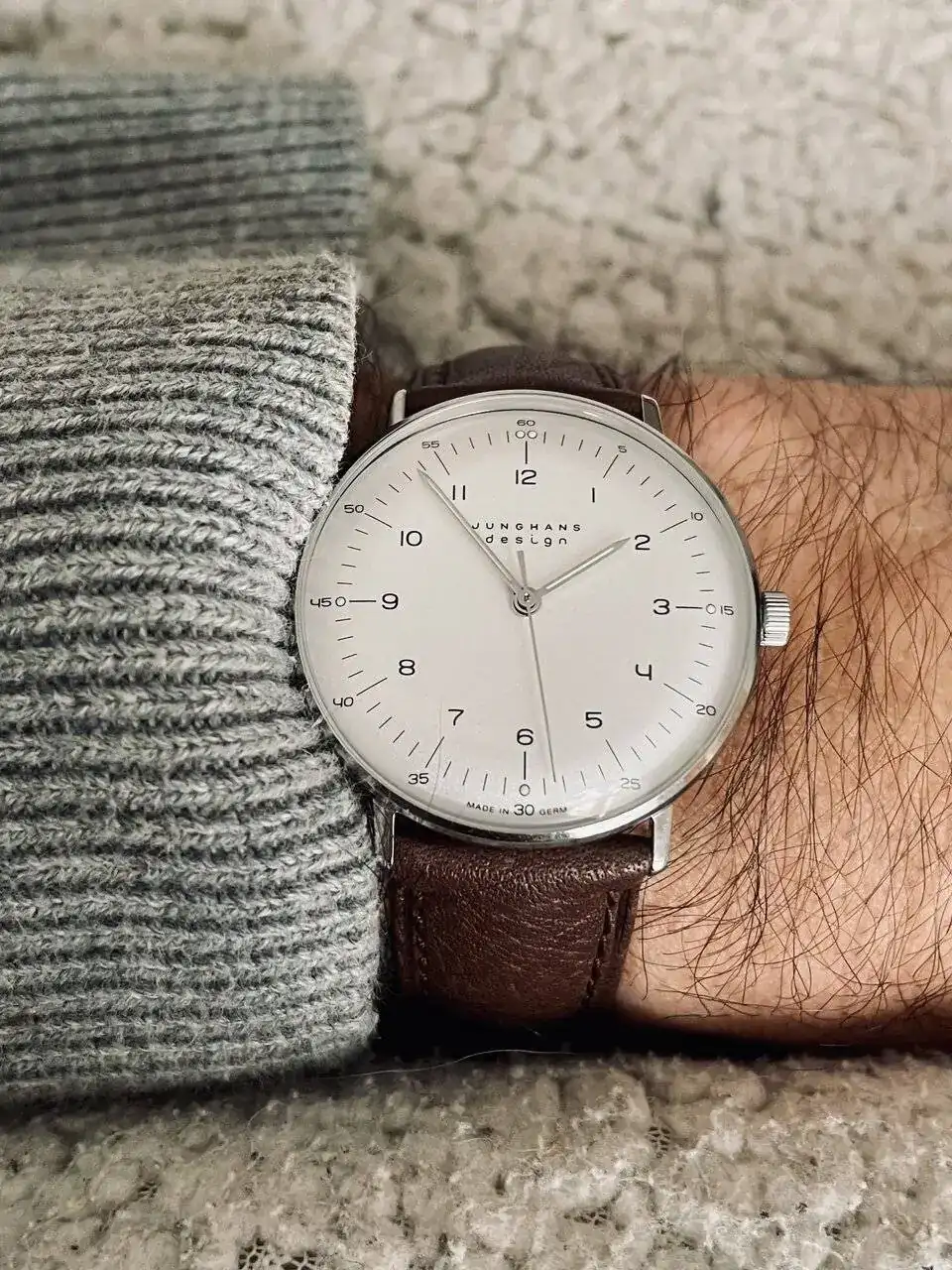

EDITO: mira la correa que le acabo de montar a mi nuevo Junghans. Piel de becerro, de Hirsch, le podría sentar muy bien
O esta que es con la que creo que más lo usaré, también de Hirsch

Encima veo el Max Bill que es un reloj que me encanta...
Qué bien le va esa piel de becerro. Ya he bicheado algo la página de Hirsch y tiene todo muy buena pinta.

Ese amasijo no es ni más ni menos que la espiral, y estando así, puede que el volante tenga roto su eje; así que vas a necesitar algo más que un pulido del plexi para devolver a la vida a ese pequeñín. Lo bueno es que para los 6119 hay bastantes recambios usados a la venta y no son caros de conseguir, vamos que no creo que a tu relojero le sea complicado encontrar una espiral, o a una mala, un volante con la espiral o incluso con su puente completo.
Otra cosa, siendo una versión 6119C, tendrás que comprobar si algunos de los componentes usados del movimiento para el sistema de cambio de fecha/día de la semana vienen fabricados en nylon ( ya que no todas las versiones de los 6119C llevan esos elementos hechos en acero como si los llevan las versiones 6119A y 6119B anteriores) y por lo tanto comprobar si el sistema de cambio de fecha y día de la semana funciona, ya que los que venían con esas piezas en nylon tendían a estropearse con el tiempo. El reloj desde luego, de ser tú, lo intentaría rescatar. Un saludo.

Muchas gracias @Asturianucu. Una información muy valiosa y completa.
El lío de la espiral lo he visto claro al abrirlo, pero sé que mi relojero no tiene problema. Suponía que al ser un calibre común no habría dificultad para conseguir piezas. El volante parece que está en su sitio.
Pero sí me parece relevante el apunte del cambio de fecha. No lo pregunté ayer por no parecer muy torpe, pero salvo que haya algún "truqui", no sé cambiar la fecha ni el día de la semana. La corona da la sensación de que sólo tiene una posición que mueve las manecillas en ambos sentidos. Sí que ha saltado la fecha y al avanzar de las 12, y el día de la semana un poco más. Buena señal, pero quizás me hayas dado pistas de que pueda haber algún otro fallo. Aquí se ve un poco mejor que en la foto de ayer el bichito y cómo ha saltado ya al sábado 16.
PD: Lo de restaurarlo y devolvérselo a mi suegro lo pensé. Si fuese a mí me encantaría el detalle, pero mi suegro es un tipo práctico y cero aficionado. Si lo hago así acabaría en manos de mi cuñado (que no pasa de Viceroy y como mucho Lanscotte :laughing1:). Es un tipo práctico que se compró una cosa buena en su momento y le ha dado so hasta que dijo basta. A las pruebas me remito. Tiene que ir a mi caja.

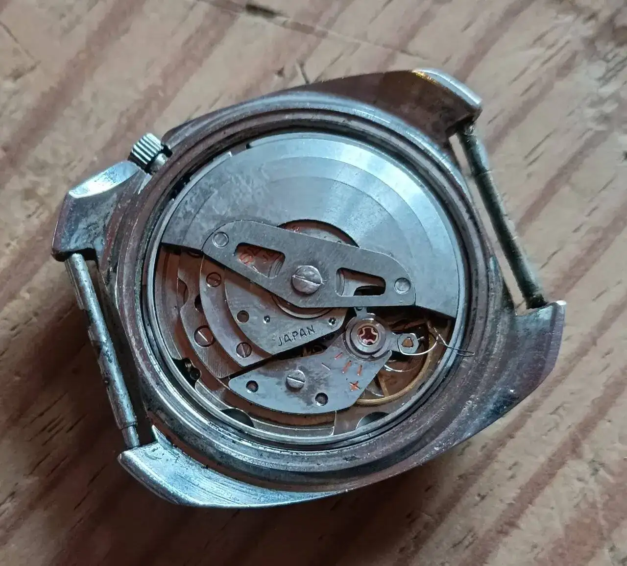

Ver el archivos adjunto 2759290
Pues sí, esfectivamente es una buena señal que al llegar a las 12 haya cambiado de fecha y haya comenzado a cambiar de día de la semana, eso quiere decir que, aparentemente, el sistema de cambio de fecha y día funciona sin problemas. Ahora está en inglés "SAT", si avanzas un poco más la hora con las manecillas el disco cambiará al "SAB" en español ya que el disco, somo suele ser habitual en los Seiko, dispone de dos idiomas para que lo configures en el que quieras, y como el tuyo estaba en "VIE", es decir, configurado en español, pues una vez que las manecillas avancen un poco más debería pasar de "SAT" a "SAB".
Efectivamente, al extraer la corona únicamente se dispone de la posición para mover las manecillas. Para actuar sobre el sistema de cambio rápido de fecha y día de la semana (el cual considero un sistema bastante sofisticado para su época y para ser montado en modelos Seiko 5 que podríamos decir, que al igual que sucede hoy, eran las gamas más básicas de la marca) se debe, teniendo la corona en posición normal (no sacada para mover las manecillas), pulsar la corona hacia dentro, hacia la caja, como si de apretar un botón se tratase, entonces, al pulsar levemente el sistema actúa únicamente avanzando la fecha del mes, y si se pulsa con más fuerza introduciendo más la corona entonces el sistema también cambiará, avanzará, el día de la semana. Así que con esto espero haberte resuelto el misterio jeje ;-)
Lo del volante, aunque lo veas en el sitio puede tener uno de los pivotes de su eje rotos (lo digo por ver el estado en el que está la espiral, ya que para llegar a ese estado es lógico pensar que alguien pudo tirar de ella y, por tanto, forzar el eje del volante); esperemos que no sea así, aunque de todas formas, lo dicho, no será problema encontrar repuestos y poner en marcha a ese pequeñín. Por lo demás, con un pulido de caja y plexi creo que podría quedar como nuevo ya que tanto esfera como manecillas se intuyen en muy buen estado, así que creo que en breve lo estarás disfrutando :ok:. Un saludo,.

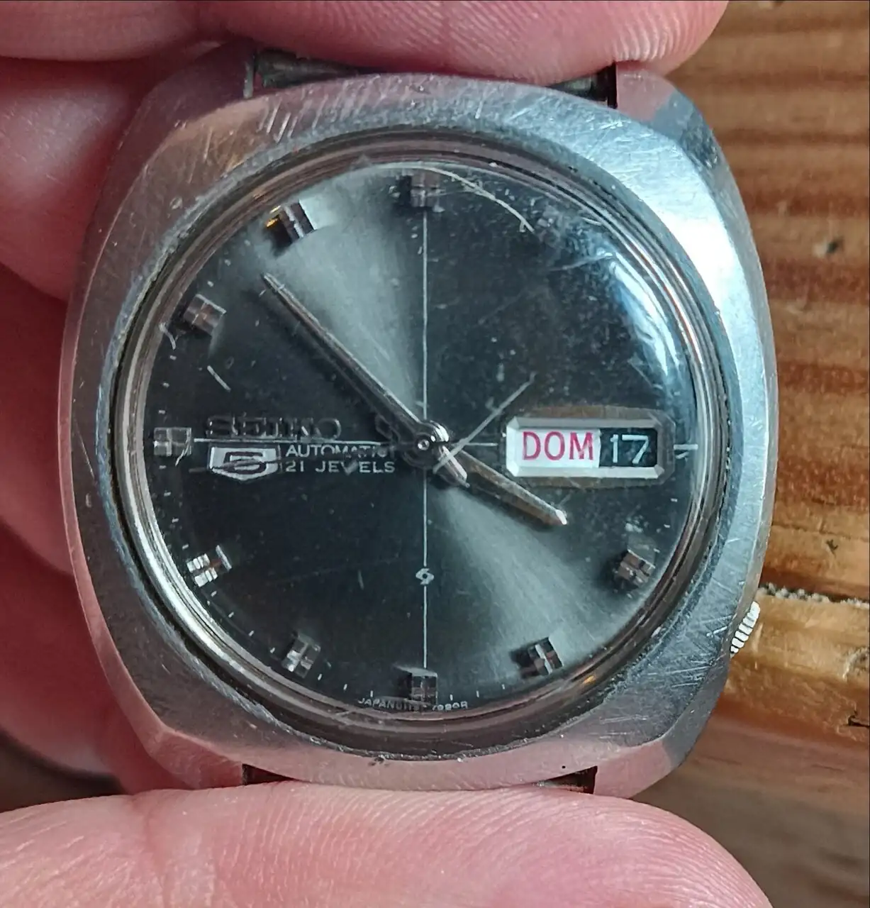

Día 3
Descubro que el indicador de día del domingo está en rojo. ¡Que se note que es fiesta!
Gracias de nuevo @Asturianucu.
He probado el ajuste de días y va duro. Mueve el día hasta la mitad pero no llega a saltar. Seguramente no esté roto pero necesita engrase, limpieza y algún resorte.
    81,7 KB · Visitas: 115
Reacciones: Asturianucu

Sat 16, quiere decir que cuando se paro, trata a de decirle que necesitava ir al sat... Nada extraño, una simple revision
