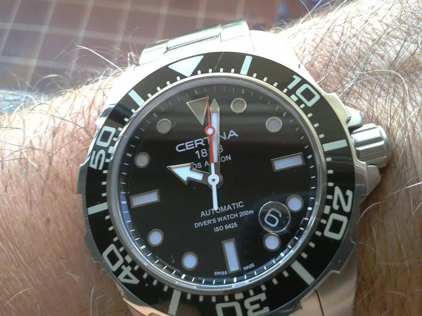

En algunos relojes la fecha es demasiado pequeña, solucionado.

Hay que tener mucho pulso ya que solo tienes una oportunidad de colocarlo en su sitio, por supuesto primero hay que limpiar muy bien tanto el zafiro como la lente por su parte interior, las rebabas del pegamento sobrante alrededor de la lente las he quitado con un cutter muy afilado, sin miedo, ya que el zafiro no lo puedes rayar y ha quedado perfecto.

Yo he puesto una lupa hace poco (pondré fotos en cuanto tenga un momento), pero con el pegamento ese de los UV. Tiene varias ventajas sobre el de contacto: no seca rápido, o sea que se puede corregir la posición, y además una vez seco se limpia con alcohol.
En cuanto a lo de la lámpara UV no hay problema: el pegamento fragua también exponiéndolo a pleno sol, eso sí, necesita más tiempo.
Compañero Pulpware, te ha quedado muy bien, y opino que mejor redonda que rectangular no estando la fecha a las 3. Por si os interesa, en www.esslinger.com venden tanto lupas como pegamento, y tienen colgado un manual de como se hace.

No es que tenga mala vista, pero en algunos relojes la fecha se me antoja diminuta, así que ni corto ni perezoso le he endosado una lupita a mi Certina DS action Diver.
Ha sido más dificil de lo que pensé, pero a la segunda lo he conseguido.
Ha quedado perfecto, lo que se ve en la foto son reflejos y motas de polvo, pero el resultado es diáfano .
Ahora la fecha se ve mucho mejor sin necesidad de perder esos segundos enfocando y escudriñando sobre todo cuando hay luz tenue.
Aquí puede verse un poco la diferencia del tamaño de la fecha sin aumentar;
Ya se que muchos foreros odian el cíclope, pero a mi me gusta, siempre doy preferencia a la funcionalidad, además la operación es totalmente reversible e inocua.

Te pregunto... ¿Hay lupas de diferentes diámetros y aumentos?... ¿La pegaste con cianoacrilato o algún producto parecido?
Supongo que el hecho que que el cristal de zafiro no tiene tratamiento antireflejos exterior te ha permitido hacerlo y poder deshacerlo posteriormente.
