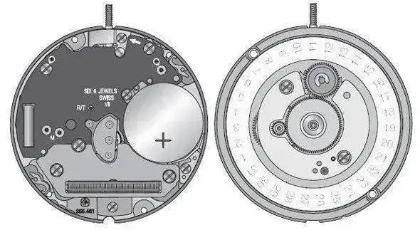

En cuanto a los calibres base, el Omega usa el ETA 255.461, con 10,5 líneas y 6 rubíes, mientras que el Colt una ETA 955.652, con una piedrecita más (en pricipio no destinada al circuito de termocompensación) y un diámetro mayor también. Es más moderno y si no me equivoco precisa de otra batería. No creo que se puedan considerar la misma base.
Base de Omega:
mechanikus.hu

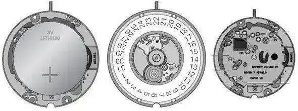

Base de Breitling:
mechanikus.hu
Un saludo!!
Tienes toda la razón, confundí el ETA 955.652 con el 955.452 de igual tamaño que el 255.461. Muchas gracias por la corección :clap:
Un punto más a favor del Breitling y su calibre 955.652 es, gracias al esquema que has puesto, que la batería es de 3V de lítio con una duración de 8 años frente a los 3 años de duración de la del SMP.

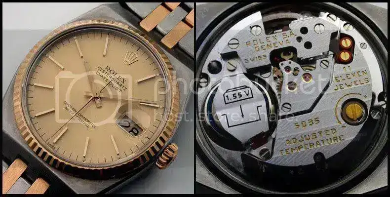

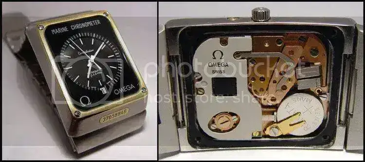

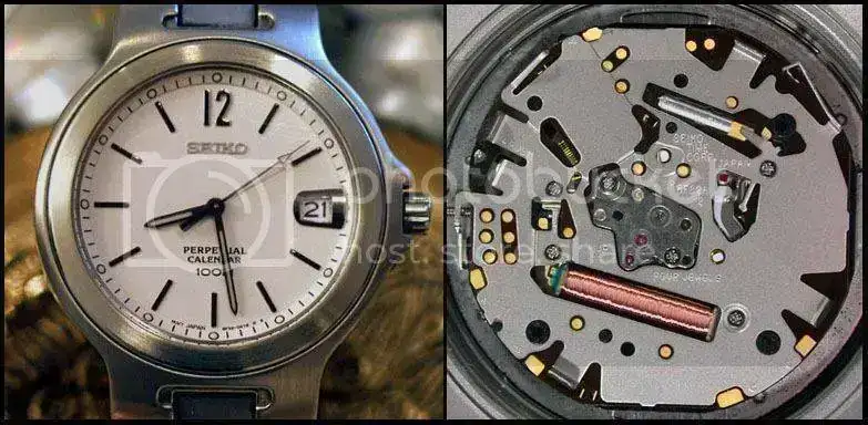

Hay tres metodos de termocompensacion;-),y a continuacion pondr fotos de calibres termocompensados...:yes:
Seiko 8F 196 kHz movement
