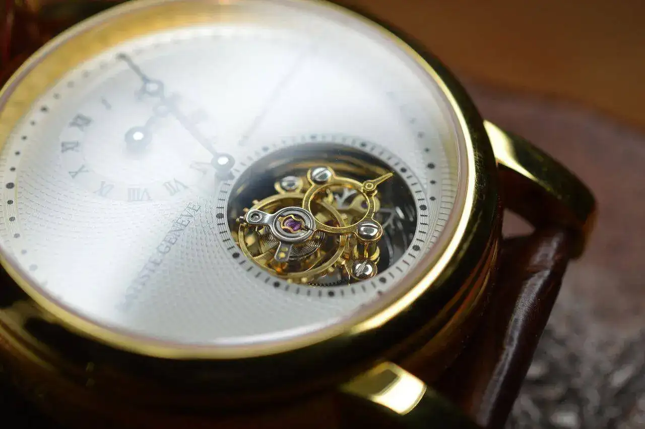

El Tourbillon mas barato del mundo 400€, es chino y no fake.

Es igual que el que vendía Galería del Coleccionista ya hace años, se llama Original tourbillón de Batiste Geneve, y va como lo que es, un día mal y otro peor. Lo sé porque lo tengo, no funciono de oídas ;-) Un saludo.
Para ser justo son 475€ al cambio de hoy.
Y los tourbillon chinos que hay por ebay a 90 0 100€, no son tourbillon?
Me edito: al parecer estos de los que hablo llevan carrusel y no tourbillon
En rigor al parecer no lo son, el relator del Review, dice que es un Tourbillon, y que va bien, pero mijarojos dice tener uno igual y que no va como tal.

Carrusel, que no Tourbillon.
Y por ese precio los hay a patadas en ebay, y más bonitos. Busca Minorva.
Si porque chino sea no tiene por que ser malo... peor es que digamos que sea suizo y se pague mucho por el , para que luego sea hecho en china
Efectivamente. Creo que para Tourbillón debe de dar vueltas sobre su eje en varias direcciones y ese sólo da vueltas en el sentido de las agujas del reloj.

Sin desmontar un reloj o mirarlo atentamente es muy difícil saber si es un tourbi o carrusel, ya que la diferencia entre ambos es muy sutil y reside fundamentalmente en el origen de la fuerza que hace rotar la caja de balance y rueda de áncora, que es la propia oscilación de la espiral de balance en el tourbi genuino, y el muelle real en el carrusel.
En un suizo con garantías no hay más que atender a las especificaciones para saberlo a priori, en un chino nisupa te la juegas.
Pues al parecer es unTourbillon chino , pero, funciona como tal , lee el review , mira las conclusiones "">Would reviewer personally wear it: Yes, it's a tourbillon that is priced to own for the mere mortal."" vamos es un Tourbillon por 400€, yo feliz con mi Certina DS Diver Automatic, y EMHO personalmente o un suizo o nada.

Si es un tourbillón, da una vuelta sobre si mismo cada minuto y utiliza un pequeño apéndice sobre el escape para hacer las veces de segundero. Imágenes del mío que es el mismo calibre. Aunque el mío tiene mejores acabados y parece de mejor calidad y así todo es una mierda.
Bueno estoy perdido ,soy novato, el bendito chino es carrusel o tourbillon,::bash::, el del articulo dice que lo es, Nicolamilton dice Carrusel, mijarojos Tourbillon, cada dia amo mas mi Certina DS , es lo que es ni mas ni menos.
Creo que te equivocas, no es un carrusel, ya que no tiene un pivote sobre el que gira que es lo que hizo Bonniksen en 1894, este es un tourbillon ya que la caja gira pero no sobre un pivote, sino que gira sobre si misma y al rededor de la circunferencia que se ve en el hueco del escape. Un saludo.
