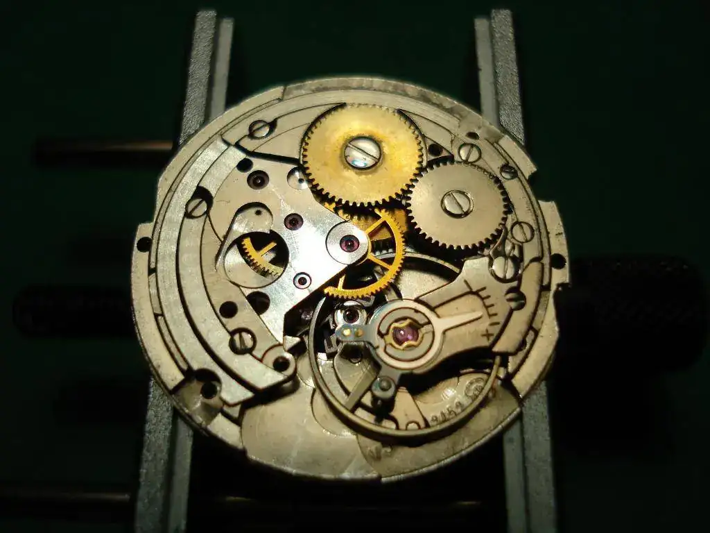

Destripado...

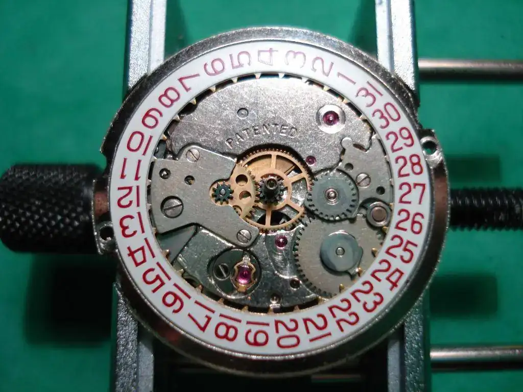

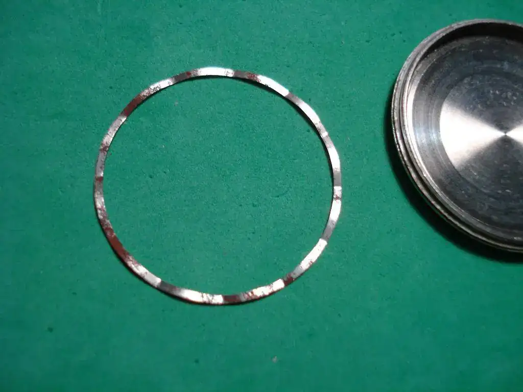

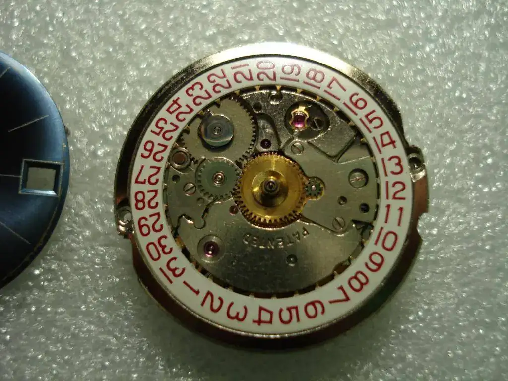

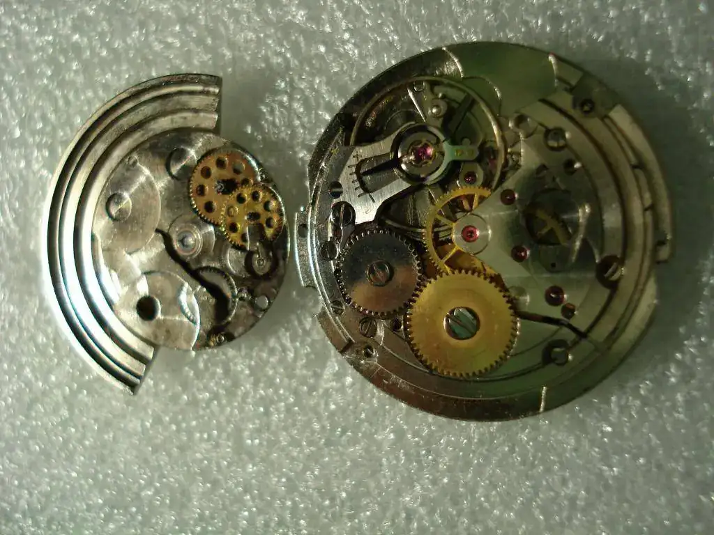

Antes de desmontarlo le hice "la prueba de la brújula", y el pobre tenía bastante perdido el Norte....:nea:Los grados en el Protrek bailaban zumba....

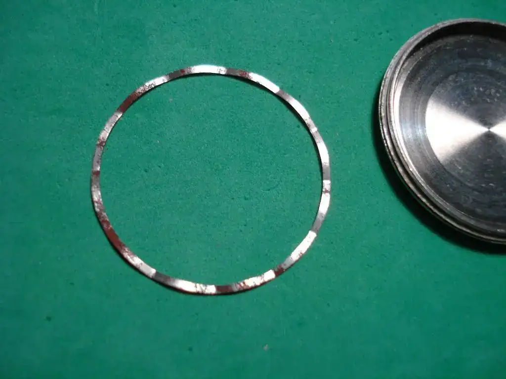

Aunque después lo fui poniendo por partes y resultó que lo que provocaba todo esto era un aro metálico que lleva la tapa para ajustar a la caja y un poco la espiral o el volante, que todavía no he desmontado. Y el armis que también lleva su parte...
Los tornillos estaban como los de las ruedas cuando los aprietan en el taller... Sudores para sacarlos sin dañar nada...:umbrella:
Os pongo unas fotos de miles que he hecho para después montar todo donde mismo, y las explico un poco:
DSC00256.webpEl aro magnético en cuestión.

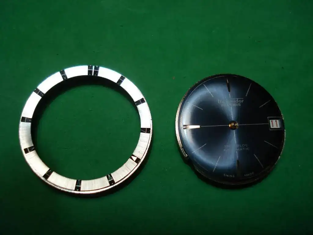

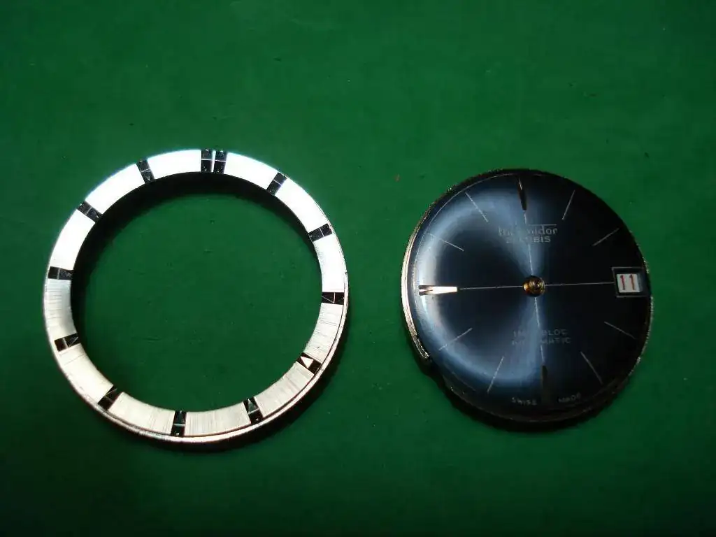

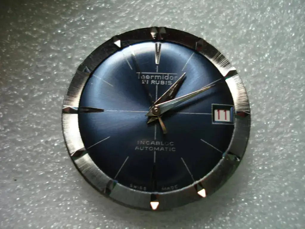

DSC00258.webpLa esfera está de dulce,:drool: no va necesitar que la "cocine"...:D

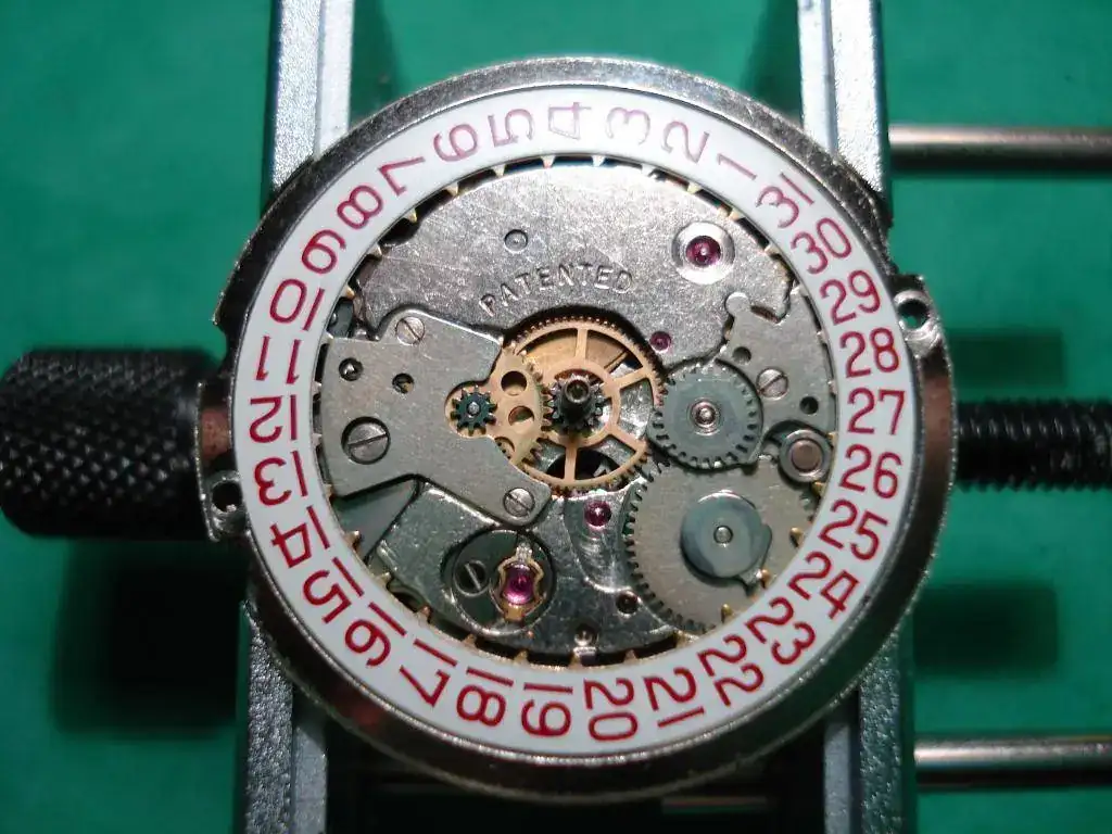

DSC00264.webpLos tornillos que sujetan la esfera están en esta disposición.
DSC00266.webpLo que hay debajo...8o

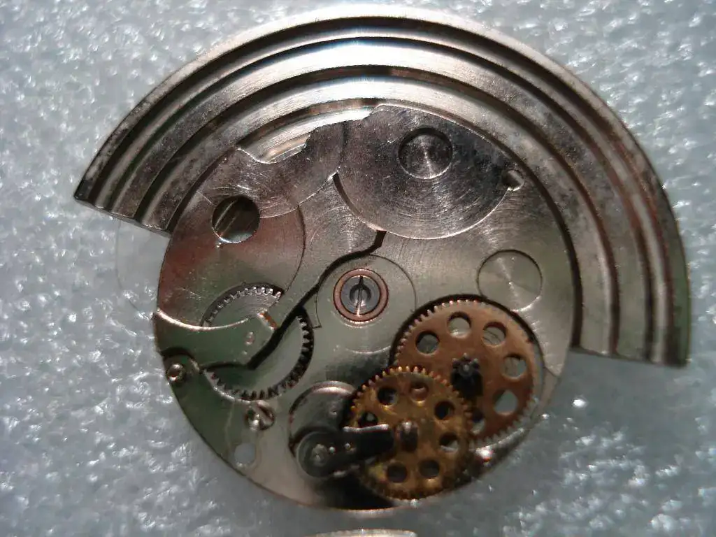

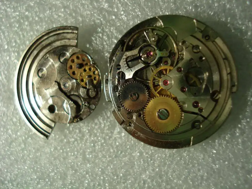

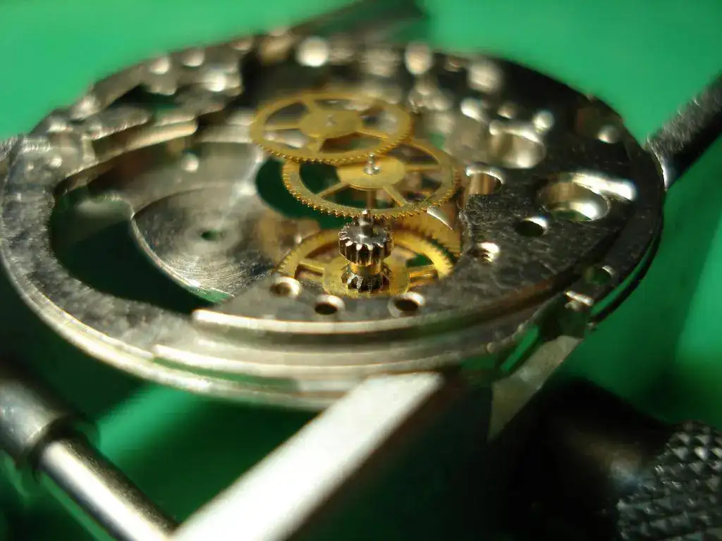

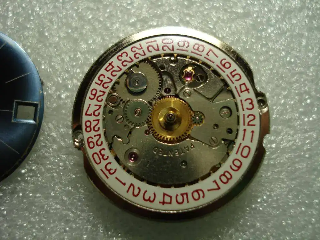

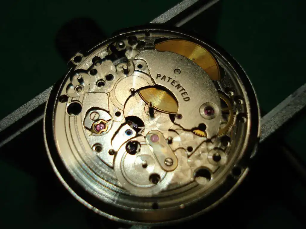

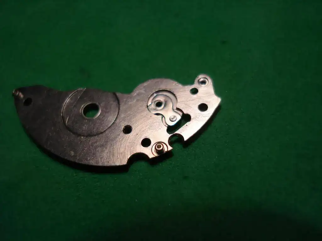

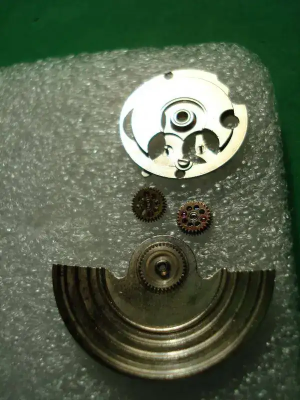

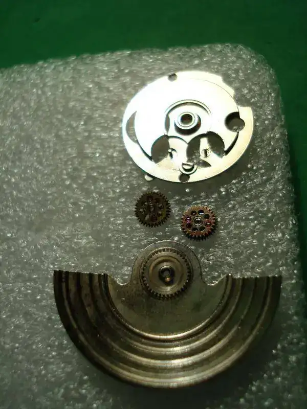

DSC00272.webpAy madre lo que hay debajo.....:umbrella: el galimatías del calendario...:umbrella:DSC00267.webpFuera el rotor..DSC00269.webpLa pestañita-tornillo que sujeta las ruedasDSC00271.webpTodo fuera

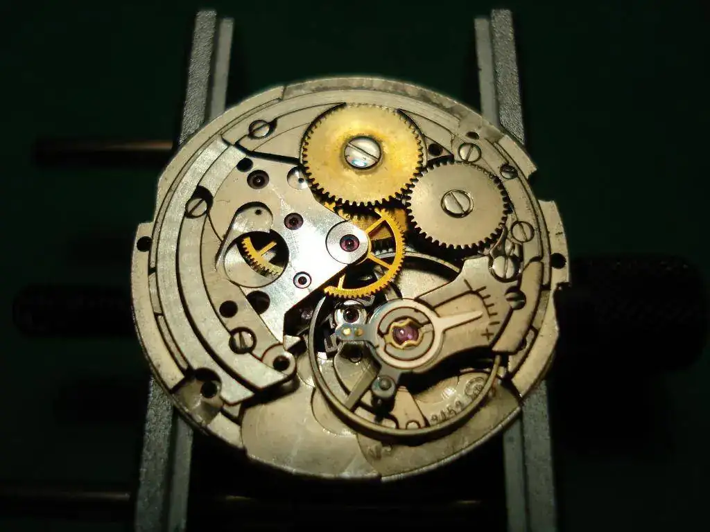

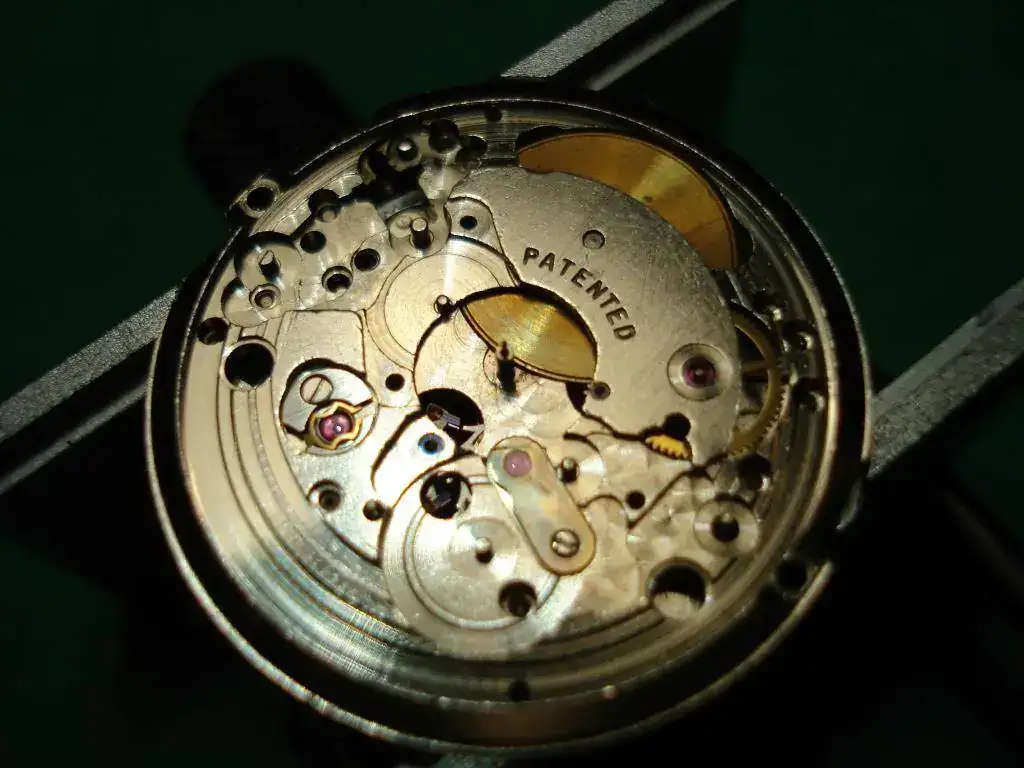

DSC00274.webpOjú cuando toque "rellenar" esto...:umbrella::umbrella:

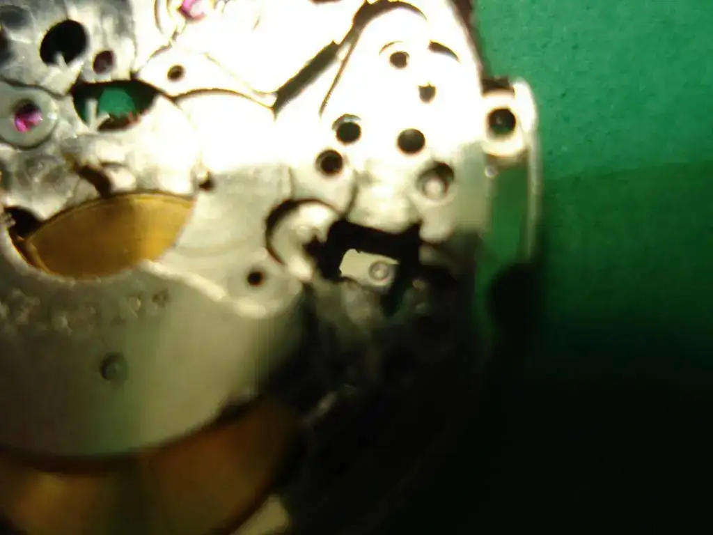

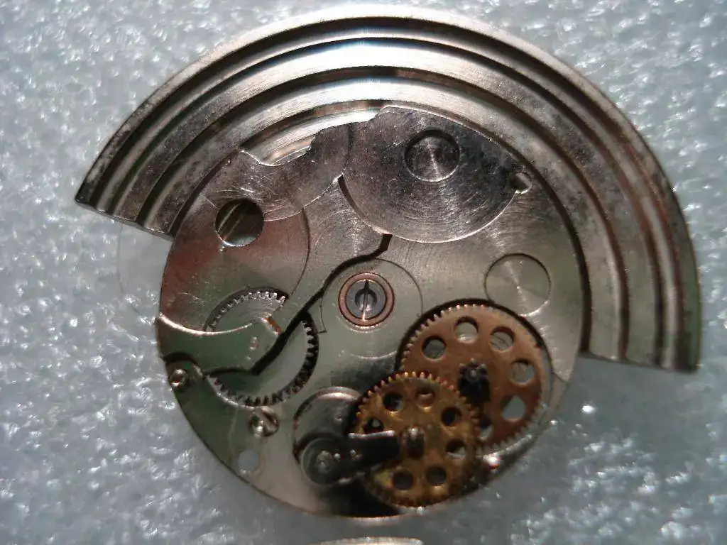

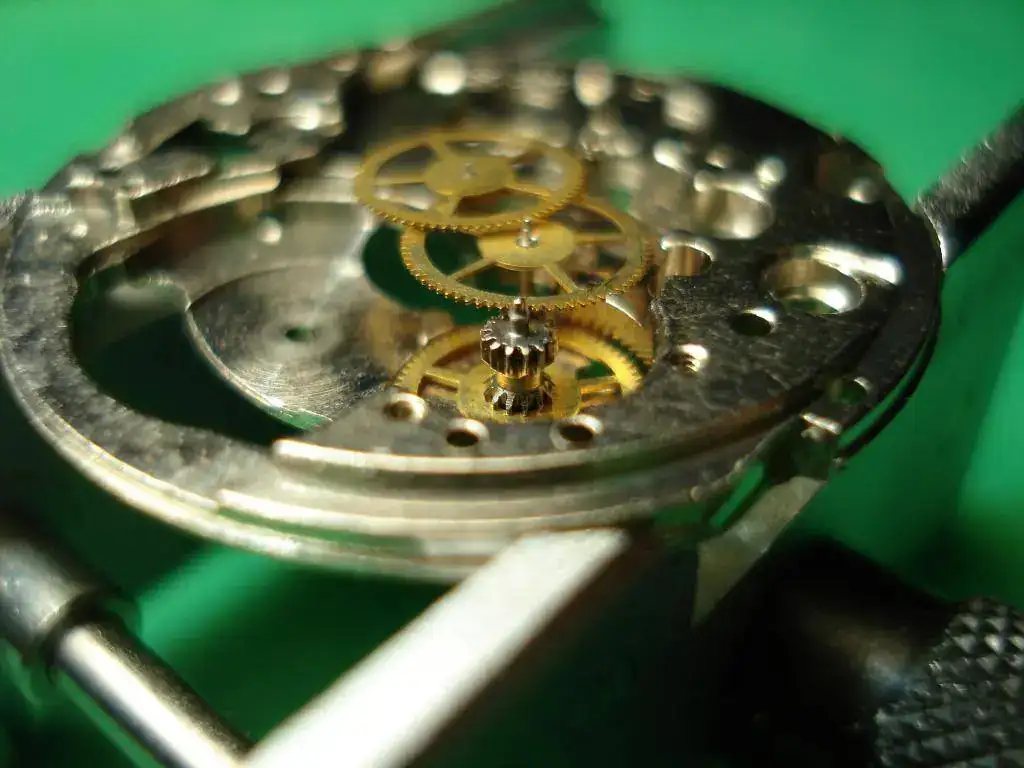

DSC00275.webpLa rueda de corona que se desplaza en su sitio, ¿ Por qué es esto ?

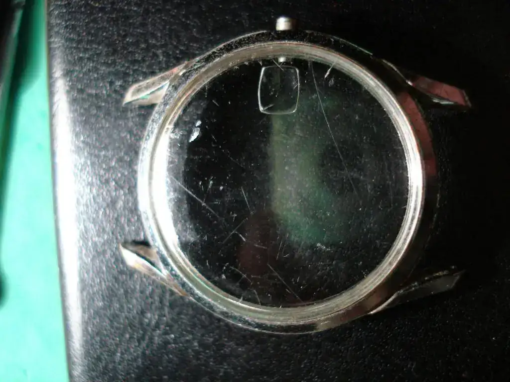

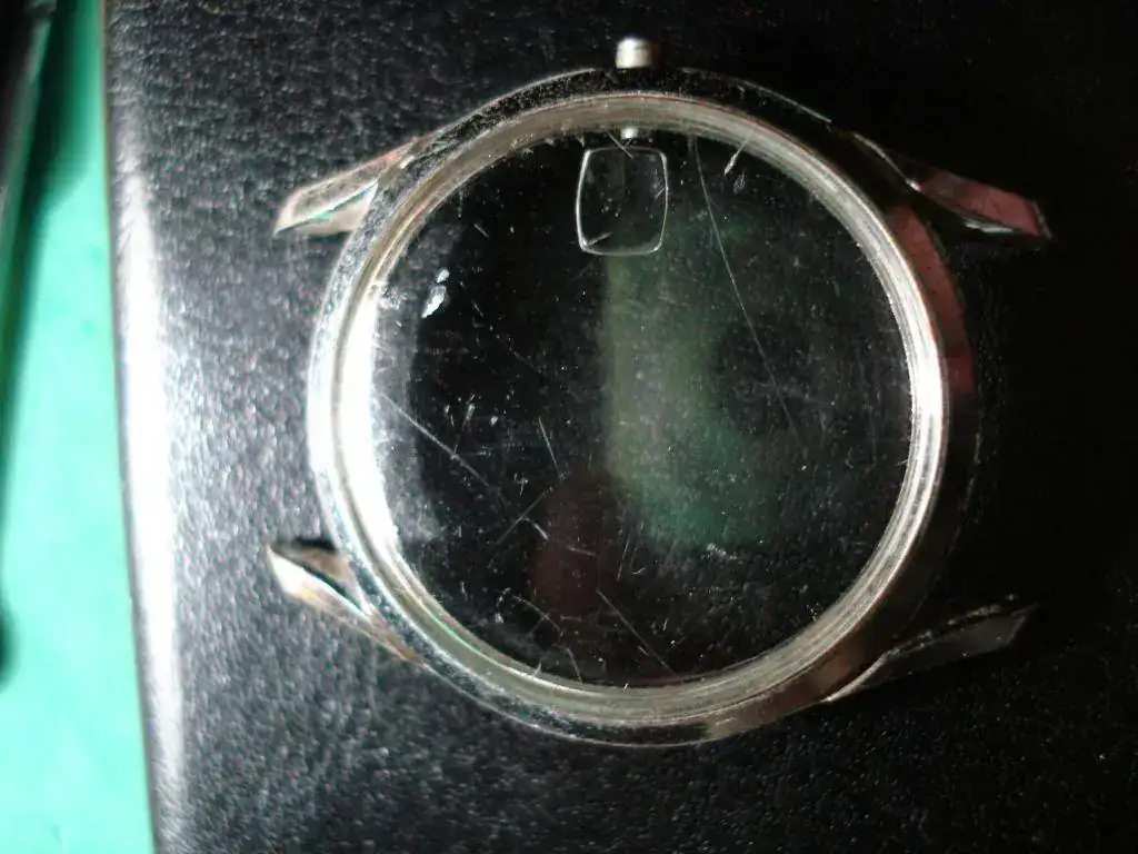

DSC00282.webpY el plexi, que no se aprecia lo machacado que está...::grr::

Cuando la rueda corona se desplaza empujada con la rueda de carga es cuando engrana en el rochete del barrilete. Vuaelta atrás y se clava en el trinquete.
....Ya sabía yo que no me faltaría explicación de tu parte...:clap::clap::worshippy::worshippy: Gracias
Gran tutoríal como siempre Antares, como disfrutamos de tus rescates.
Lo de la rueda de la corona, como bien te dice Casiná, es por qué este calibre tiene remonte automático, y también manual, por lo cual, si la rueda de la corona estuviera siempre engranada a la rueda del rochete, al realizar la carga automática, la corona daría vueltas...

Ahora, revisando las fotos, me surgen las dudas que este ETA lleve el sistema que he comentado, ¿o sí?
No se, por si acaso no me hagas mucho caso, que en la hora de la siesta no pienso muy bien :yawn:

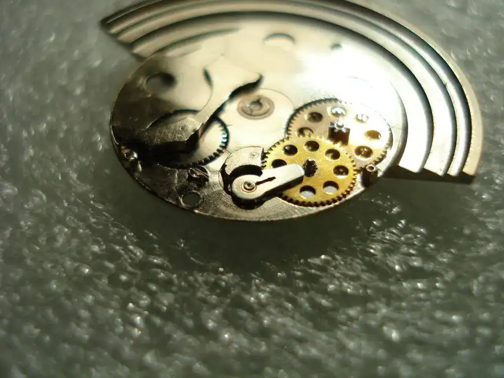

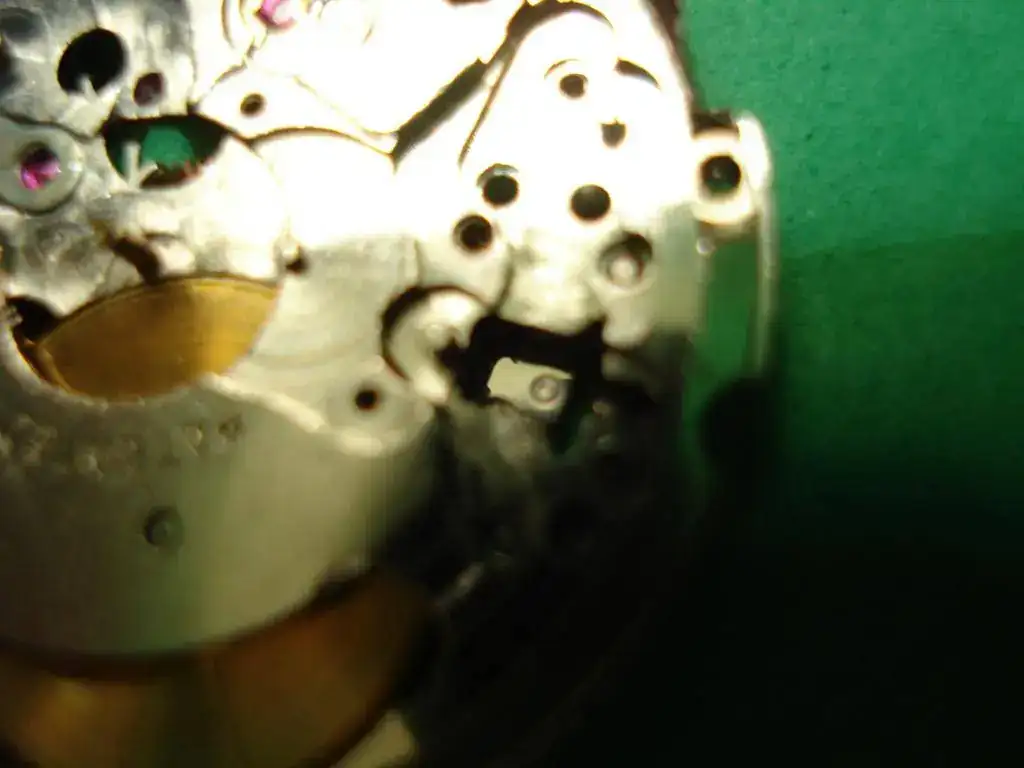

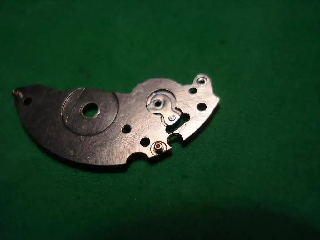

Si te aclaran algo estas fotos:

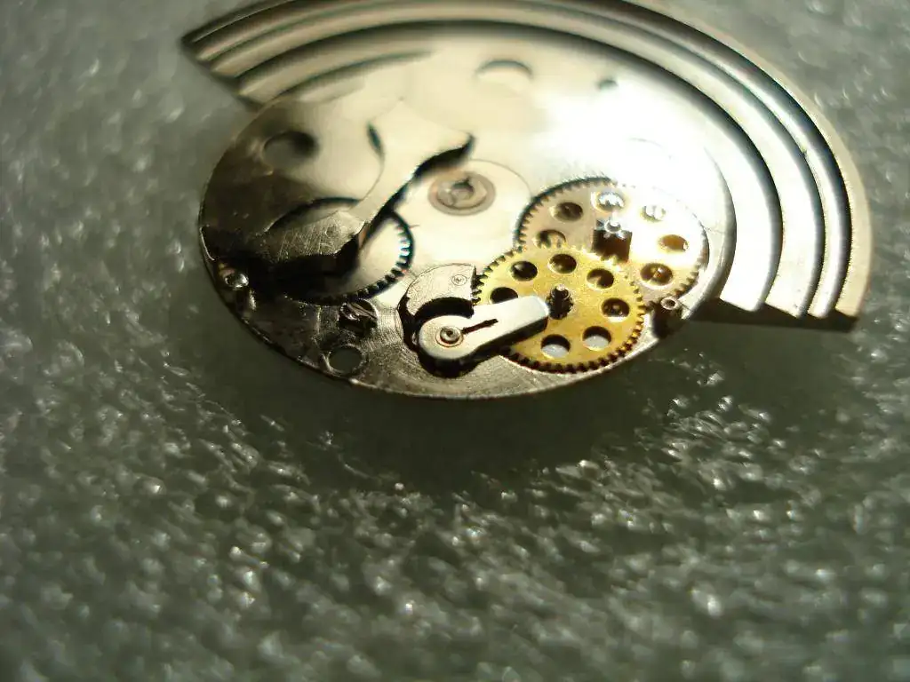

DSC00277.webp Lleva esta pieza por detrás del puente de barrilete donde va metida la rueda de corona y es la que la desplaza, creo... DSC00278.webp
Saludos Antares, ante la duda, navaja y a abrir el Duward.....:pardon:
En carga automática, los dientes del rochete deslizan sobre los dientes de la rueda de la corona, pivotando está y el trinquete, y la rueda de la corona no se mueve.
En carga manual, la rueda de la corona se aproxima y engrana totalmente con la rueda rochete y realiza la carga.
Cada tres vueltas de la masa oscilante, salta un diente del rochete.
No iba muy desencaminado :whist::
