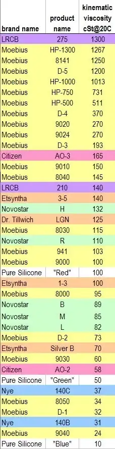

Ante todo hay que comprender el tema de los centistokes (cst) en los aceites,
con lo que se mide su viscosidad, y la característica de cada uno
para aplicarlo según el caso.
Generalmente se considera que para escape y rodaje ligero
se necesita uno de 100 cst (Moebius 9010, Etsyntha 1-3, Dr Tillwich LGN)
Para rodaje pesado y de alta presión, es decir rueda de centro y petit,
uno de alrededor de 300-400 centisokes (Moebius 9020, Etsyntha 3-5, Moebius D3, Rolex FHMR3)
Para arbol de barillet puede ser bueno alguno entre 500-1500 cst
(La nueva serie HP de Moebius para alta presión, el Moebius D-5)
Una razonable y compilada tabla de aceites y viscosidades nominales
puede ser la hecha por pithy, del WUS.
Con lo que podemos, más o menos tener alguna idea
de la aplicación.
