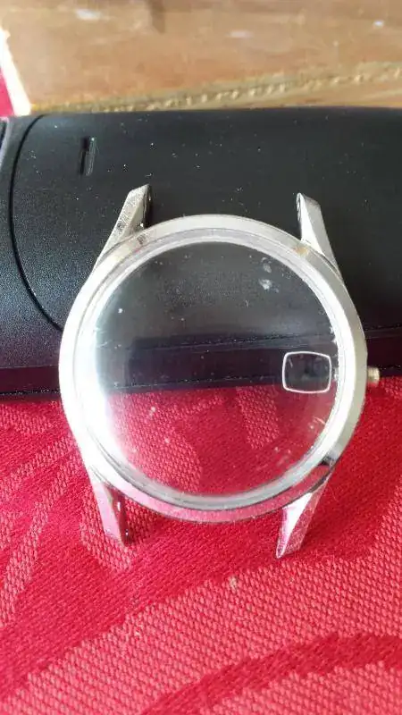

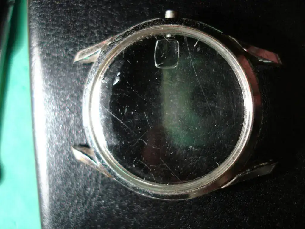

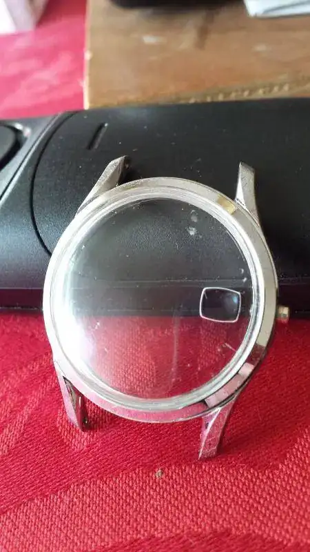

el armis lavado por 4 veces con el Cillit y cepillo; y el agua negra como un humero...
) Y finalizando con el Mágico.
Lo que le ha quedado son desconchenados, que son demasiado profundos. apenas se aprecian a simple vista

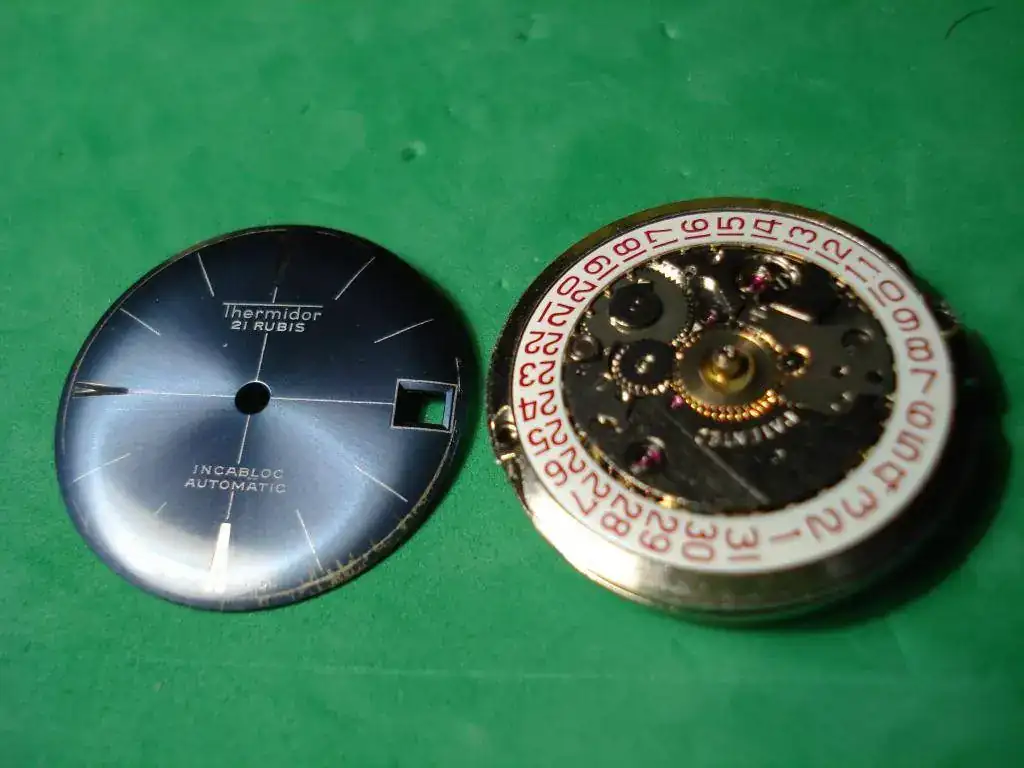

Y para que recordéis cómo estaba...
Pues ya está en el hilo diario....!!!!

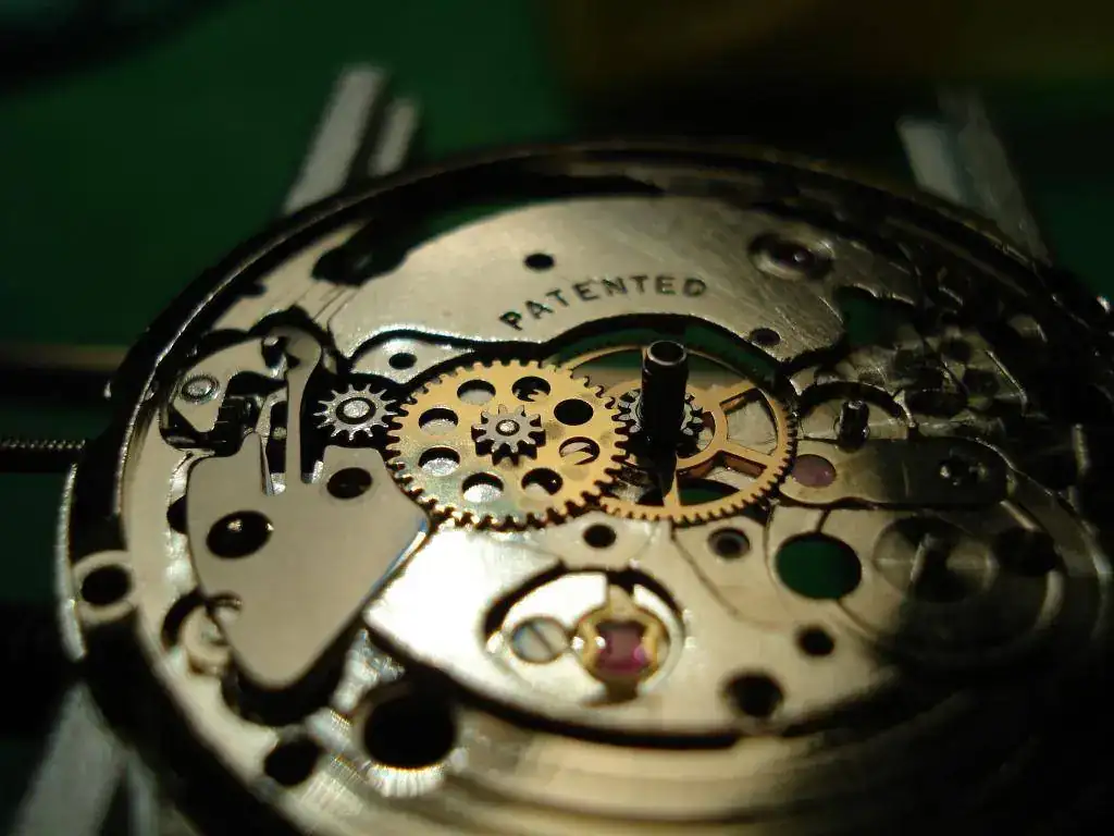

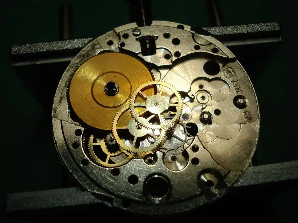

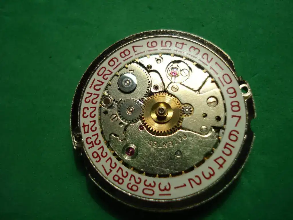

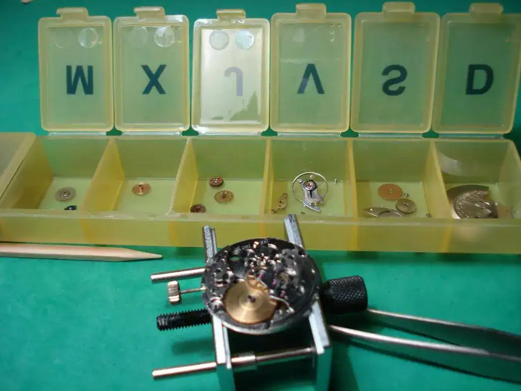

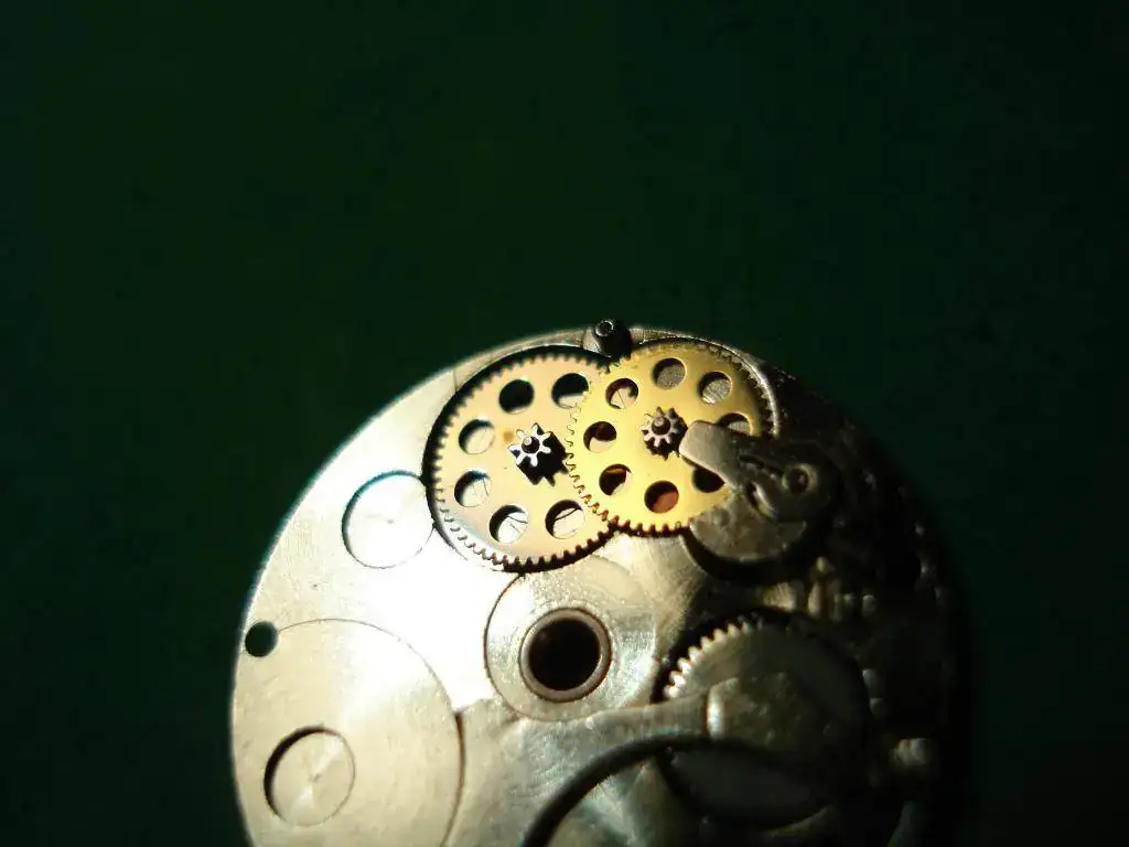

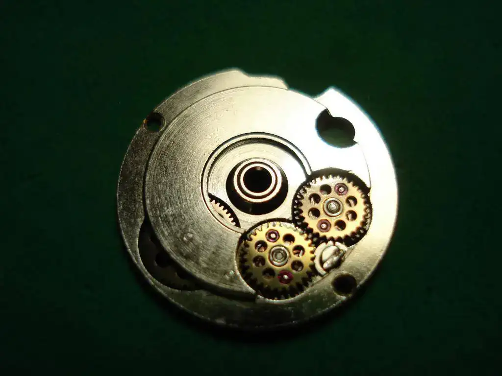

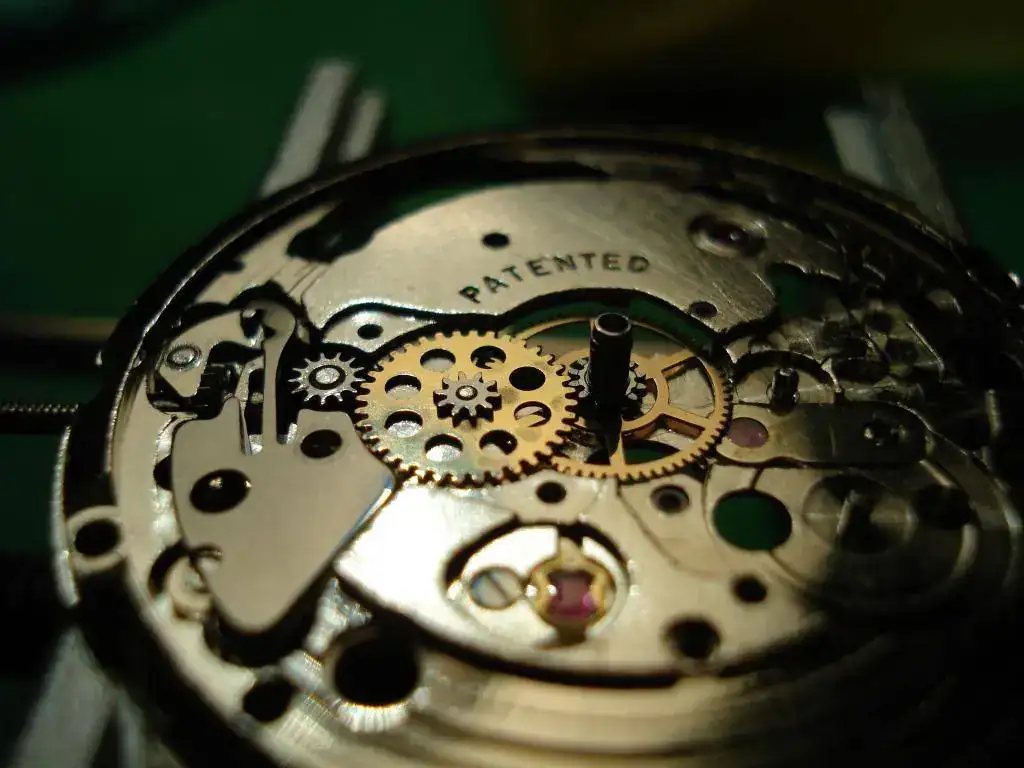

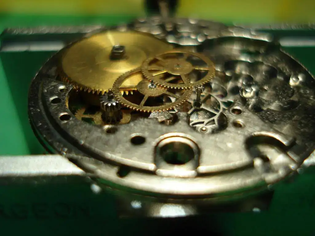

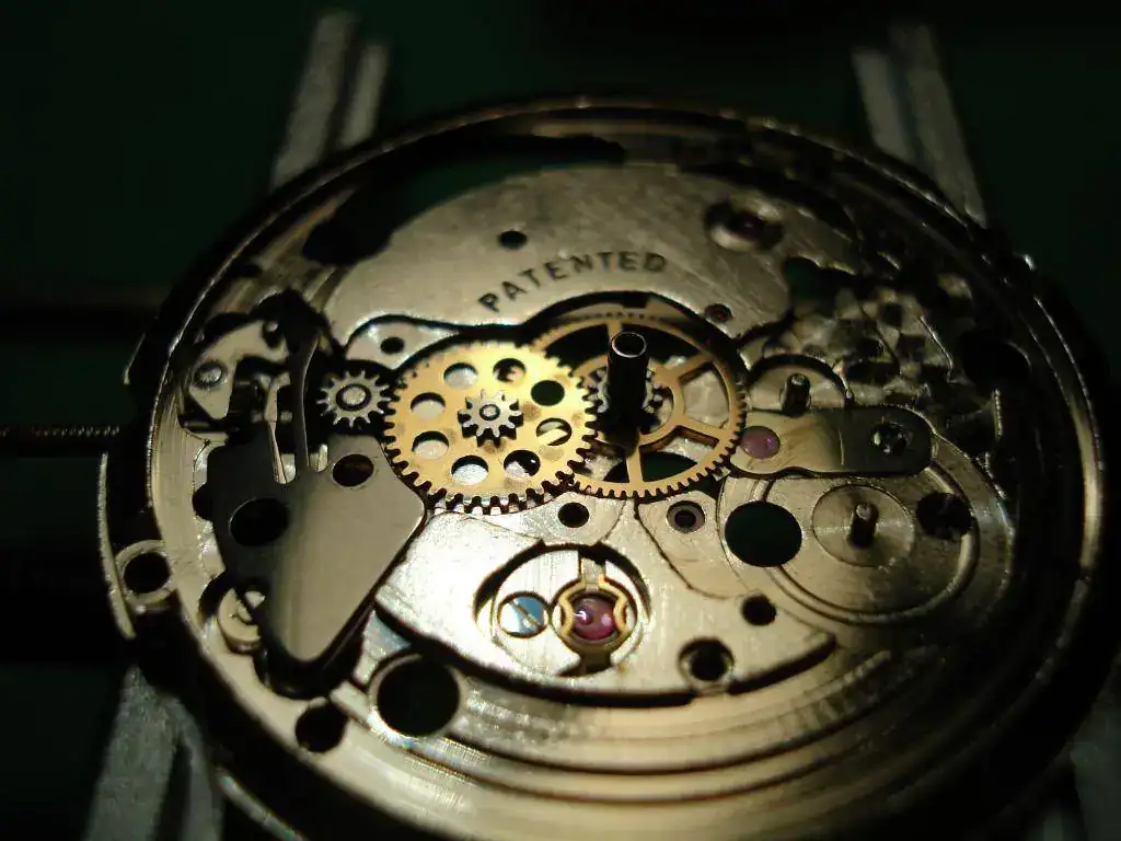

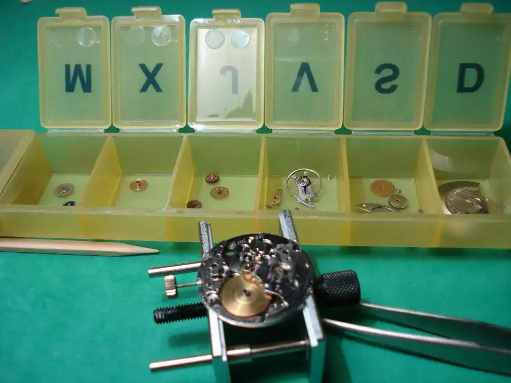

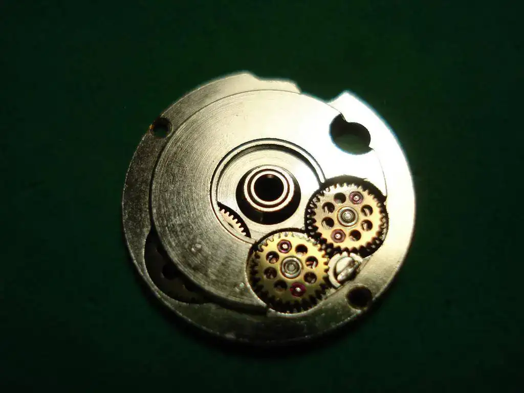

Remontaje montado...

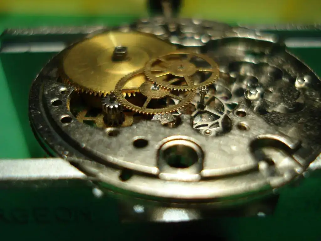

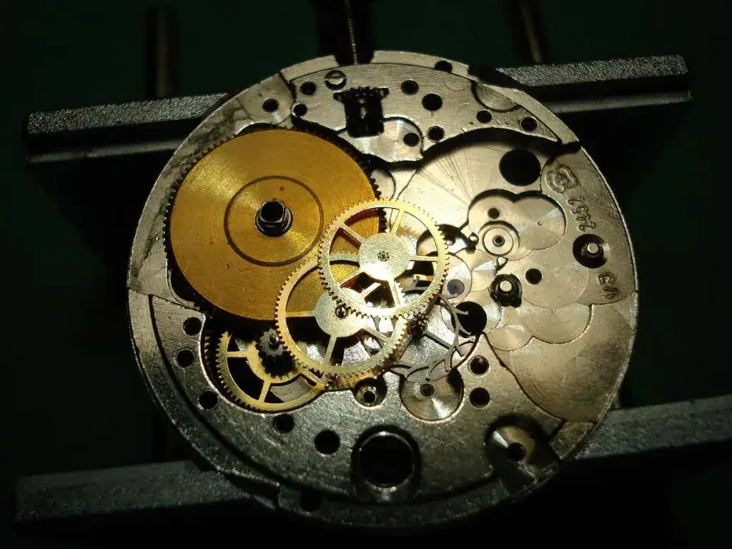

El tren...
El puente por fin encajado...y el pastillero-contenedor de piezas...

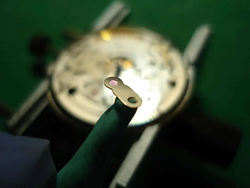

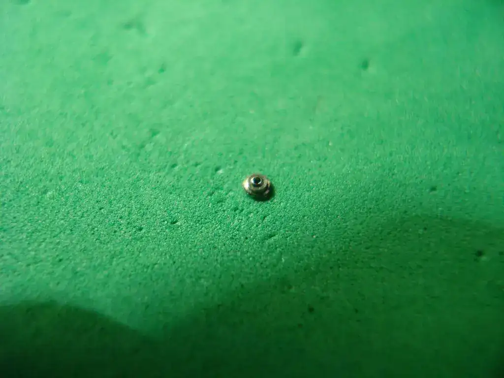

Del chino también me traje unos recorta cutículas que he reconvertido en saca-virolas

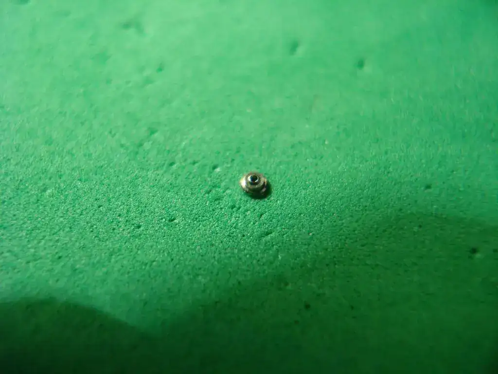

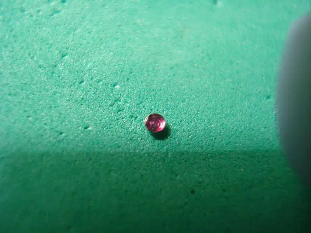

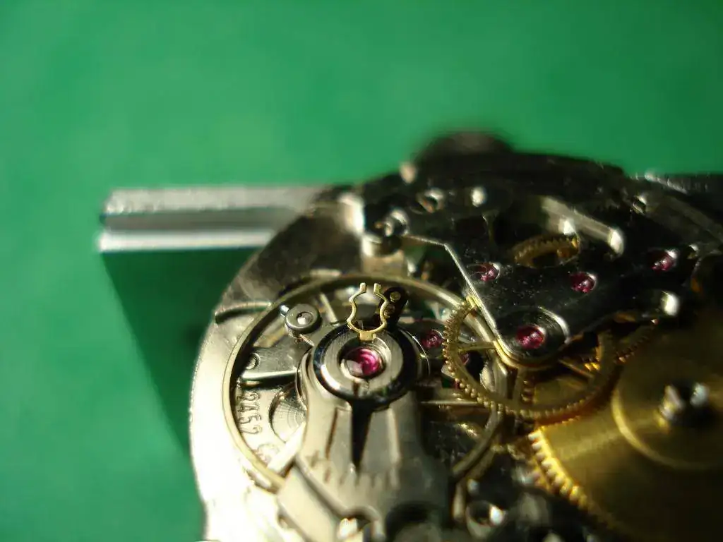

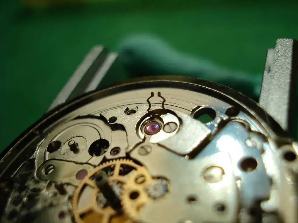

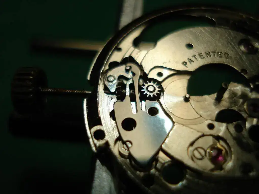

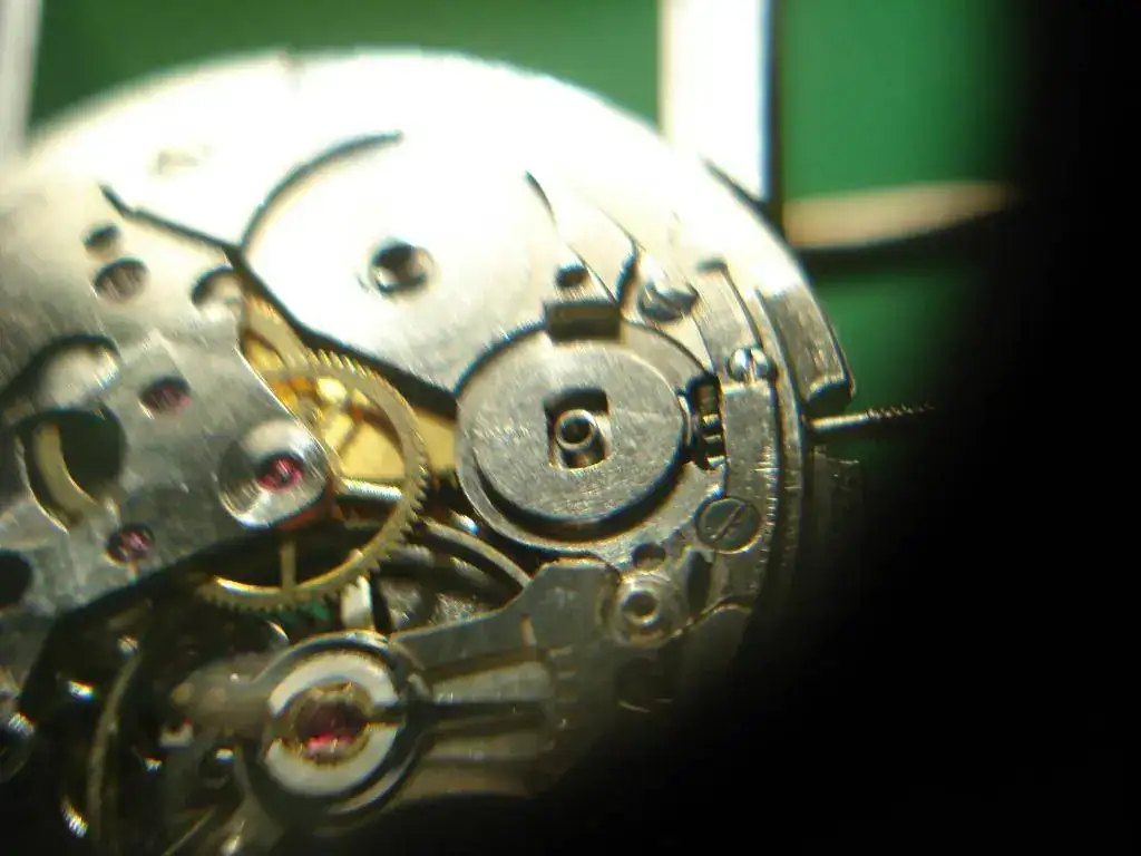

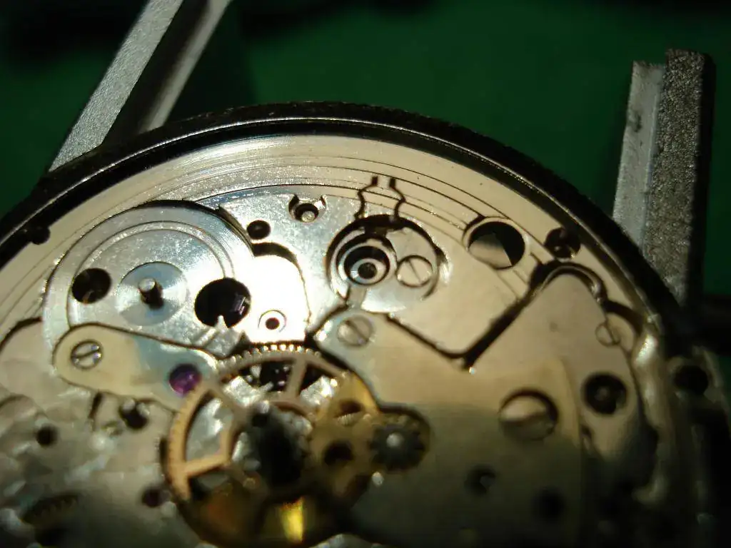

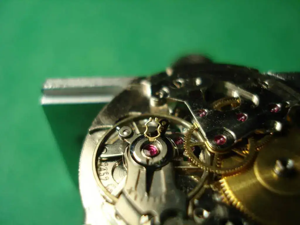

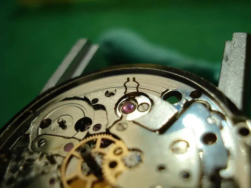

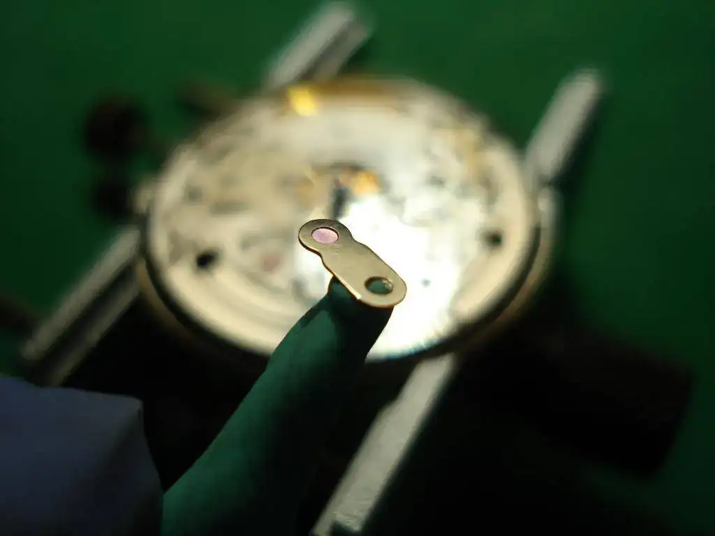

En todos los tutoriales que he visto sale el contrapivote, en este no...

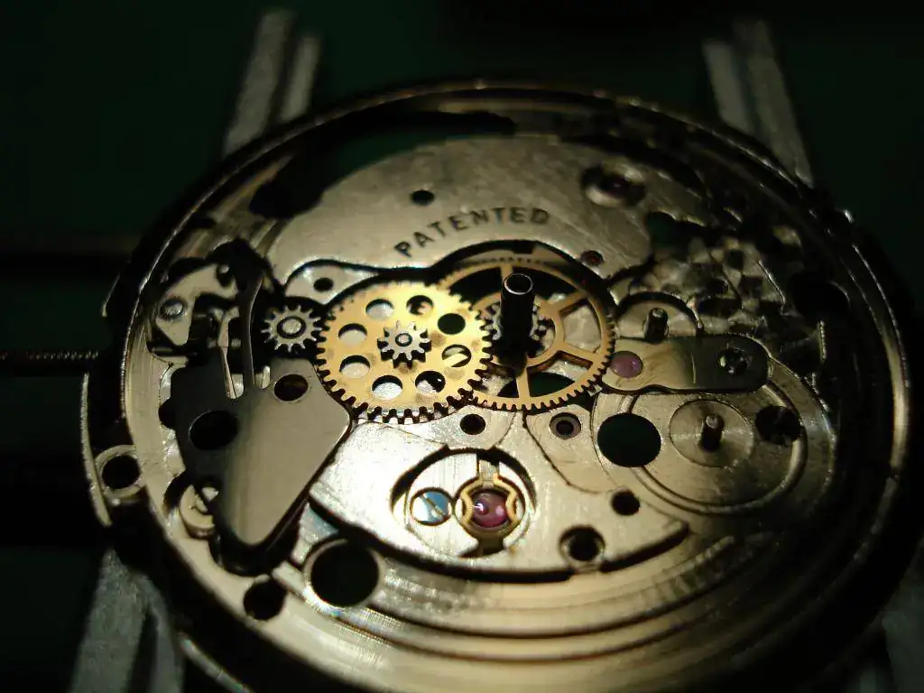

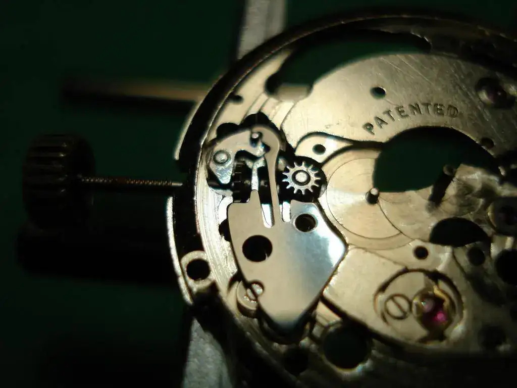

Detalle de debajo de la rueda de corona

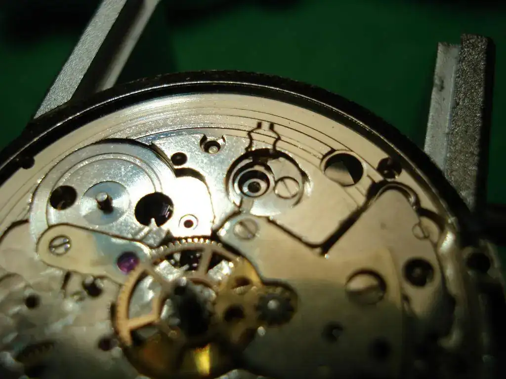

Son vistosas las liras...
Contrapiedra del escape para aceitar

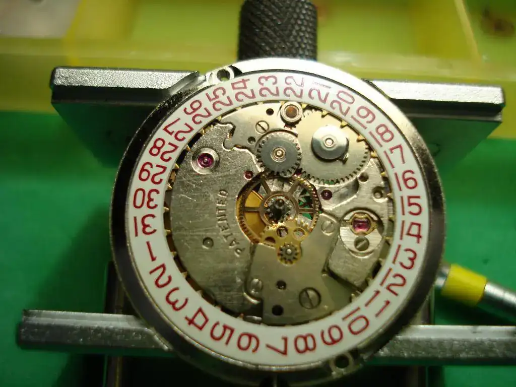

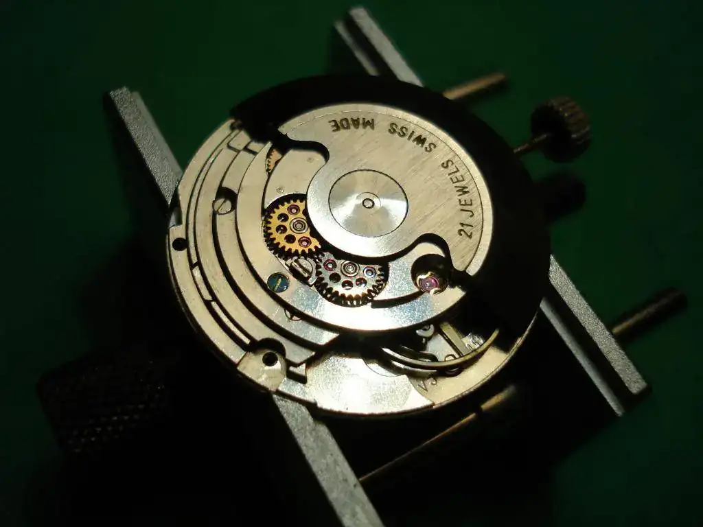

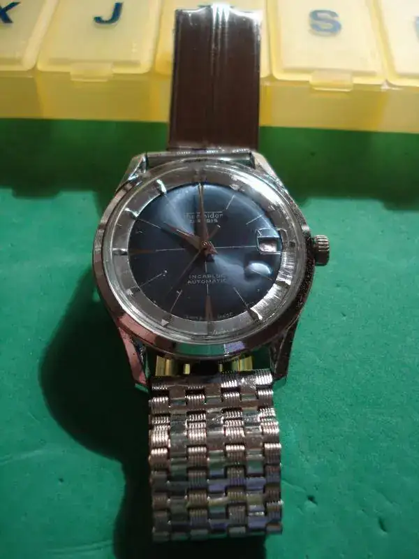

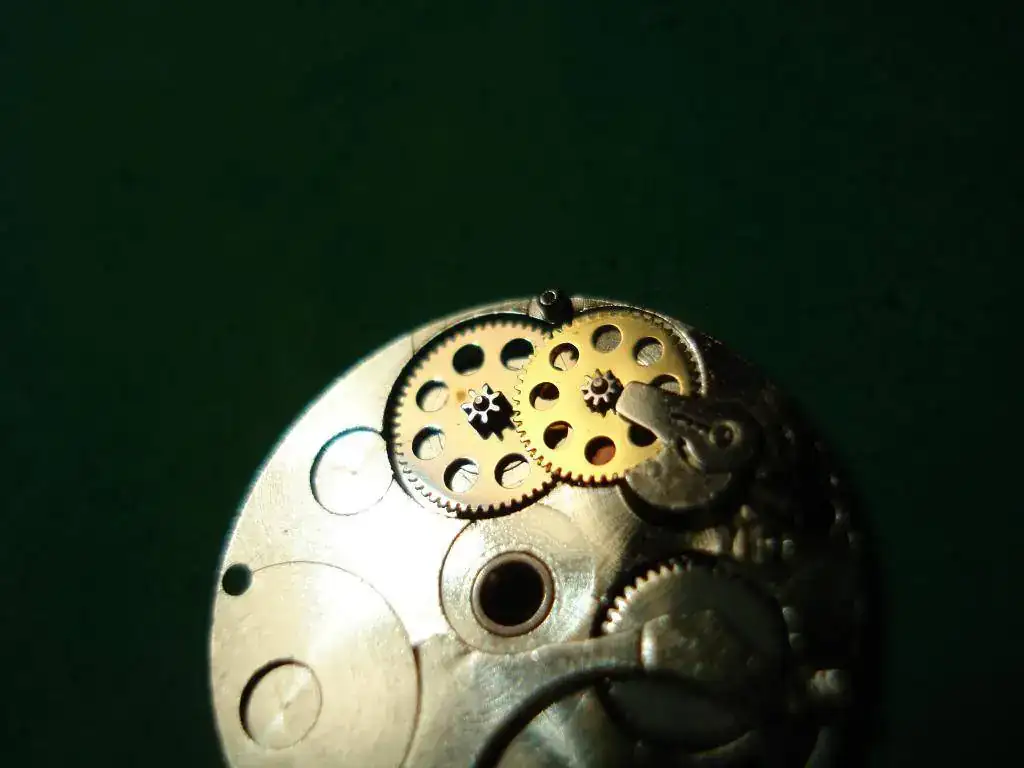

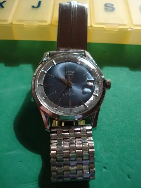

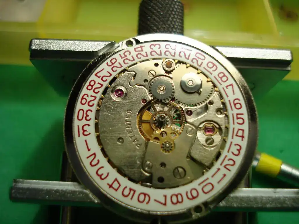

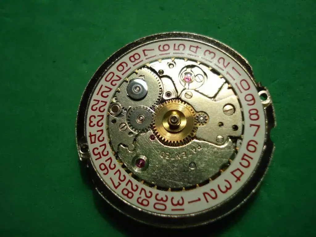

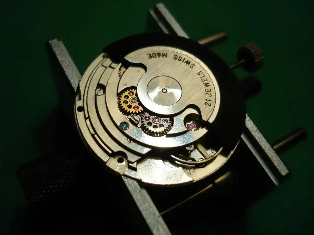

Calendario montado !!!

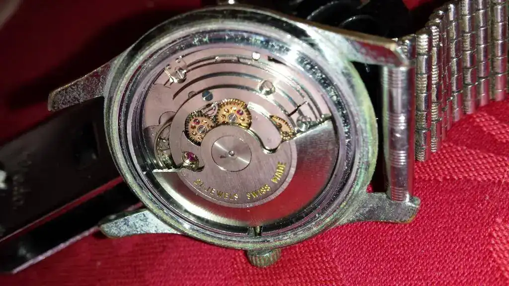

Rotor también..

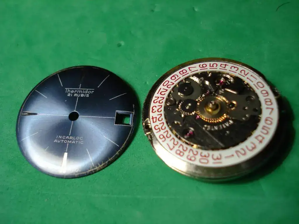

Listo para la esfera..
y listo pá tomarse unas cañas con él pá celebrarlo....!!!

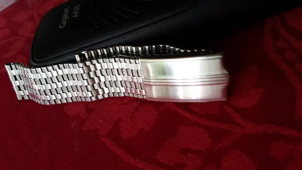

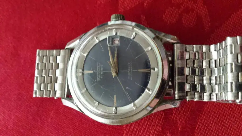

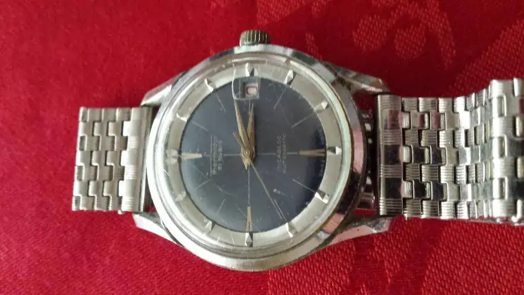

Era muy bonito y ha quedado precioso ¡guapo de verdad! y el brazalete le va fenomenal. Ya he visto en el hilo diario que en la muñeca te sienta de perlas, así que
¡¡¡ERES LA CAÑA!!!
y te ha quedado de fabula el Thermidor.

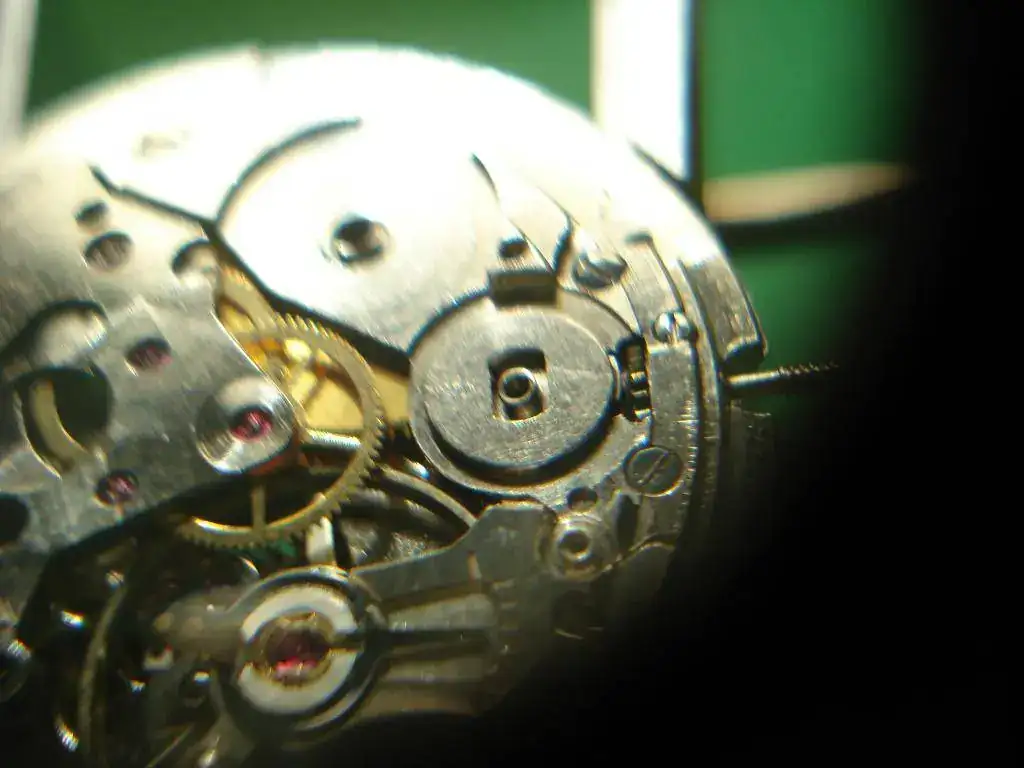

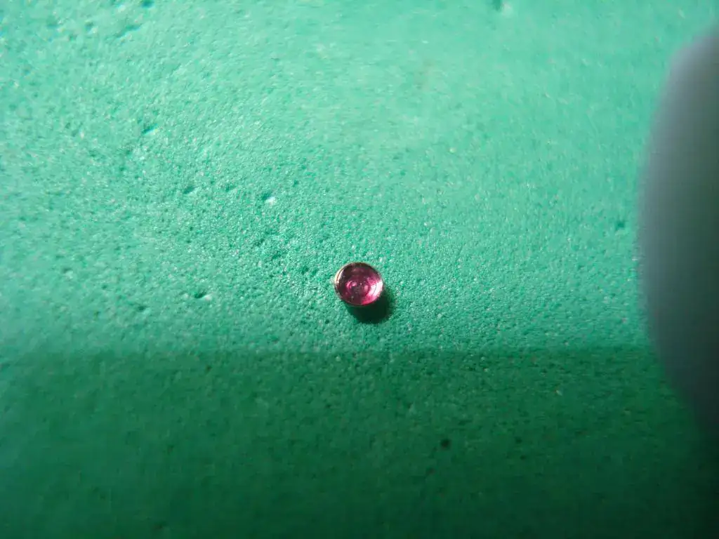

) el contra pivote creo que debe separarse del chatón, al menos en el que yo he despiezado lo hizo al meterlo en hexano para limpiarlo y pasarle una brochita suave, supongo que el aceite viejo los mantiene unidos y claro como para volver a lubricarlo, debes aplicar la gota de aceite en el centro del contra pivote, para ello debe estar suelto.
y si el tuyo va bien pues eso A COPIAAARRR que no está la economía para prueba. No te pregunto por el saca virolas ya que ese supongo que tiene propiedad intelectual
... ¡¡¡¡ Qué sería de mis rescates sin estos "rescates" !!!!
Gracias Kesar !!!
El contra pivote, por lo que he visto, se separa fácilmente del chatón, pero este ni pá dios.... y tampoco quise forzarlo, le di un baño-secado y lo aceité por el hueco para el pivote.
A ver el del Omega si está más suelto...

Y el saca virolas en cuanto tenga un rato pongo unas fotos y os cuento.:
