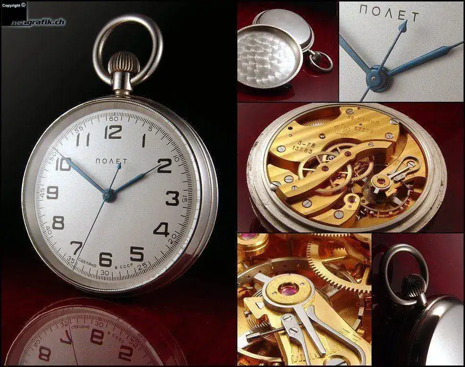

Para moverlos estaban los relojes de cubierta o bitácora. Y en relojes marinos la URSS, y por la cuenta que les traía, no escatimó lo más mínimo en cuanto a calidad. Había versiones bajo las marcas Poljot y Kirova. Sin ser especialista, veo que entre ambos hay diferencias en el puente central. Los modelos de los años '50 aún tenían lúmen en radio, prohibido después por ser cancerígeno. Como detalle, en el calibre va grabada la fecha de fabricación y el mes, junto al número de serie.

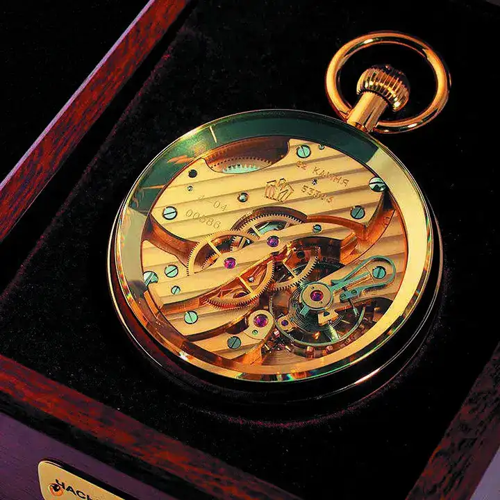

Quizá os suene el diseño, compraron -si somos bienpensantes- o fusilaron -si no lo somos- calibres de un gran especialista en relojería marina, Ulysse Nardin. En éste caso tomaron como base su famoso calibre 22.
Los rusos lo evolucionaron con un volante compensado, regulador de cuello cisne, acabado con baño en oro, finas cotes impensables en un reloj ruso de pulsera... los preciosos puentes venían con el diseño, aunque modificaron el puente central.

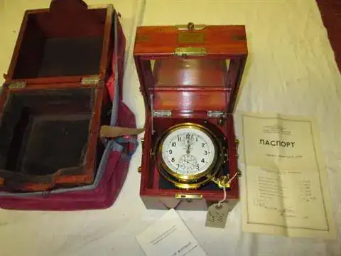

Y los metieron en una fornitura de calidad. Son enormes relojes de bolsillo de 18 líneas, metidos en una bonita caja de madera.
Con la tapa bajada...
...y levantada, para poderle dar cuerda.
Se pueden encontrar nuevos sobre 2000 euros, y usados por unos 600.

La trasera ya no es ciega, sino que deja ver su espectacular mecanismo.
Incluso han hecho alguna pieza especial, con el calibre labrado.

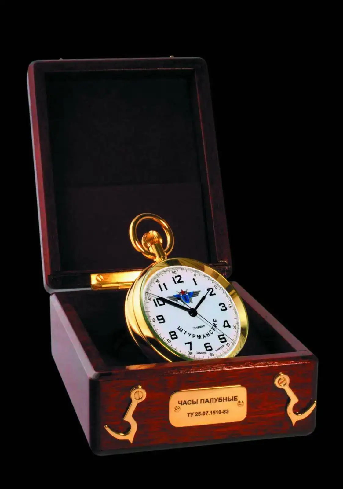

También lo venden bajo el nombre Sturmanskie.

Ya en nuevos, aunque sube bastante de precio, la conocida vendedora
lo tiene bajo el nombre Sturmanskie.

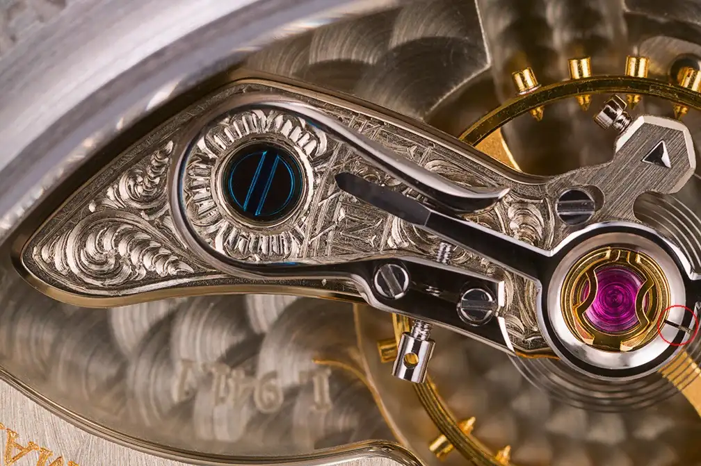

me encantan, son preciosos, ahora desde mi más absoluta ignorancia (no me matéis), ¿alguien me puede explicar el principio del volante compensado y qué es el regulador de cuello de cisne?
Los volantes compensados se hacían de dos aleaciones para compensar cambios de temperatura, mientras que los tornillos equilibran el volante para que gire de la manera más fina posible, sin vibraciones, de una manera similar a los plomos que llevan las ruedas de los coches, todo ello para tratar de que el volante girara totalmente estable independientemente de la temperatura. Ahora los volantes llevan unas aleaciones (Glucydur, p.e.) que son menos sensibles a los cambios de temperatura y vienen mejor equilibradas, por lo que ya no serían necesarios esos tornillos. Otra cosa es que algunos mecanismos, que no se ajustan por raqueta, lleven tornillos para el ajuste de la precisión del reloj. Ej. Rolex o los Powermatic de Tissot.
Regulador de cuello de cisne es uno que permite un ajuste muy fino, y que al tener esa característica forma, hace de muelle por un lado a la raqueta, mientras que por el otro de la raqueta, hace tope el tornillo que es el que hace el ajuste. Es muy típico, por cierto, en la relojería alemana, p.e. en éste Lange.
