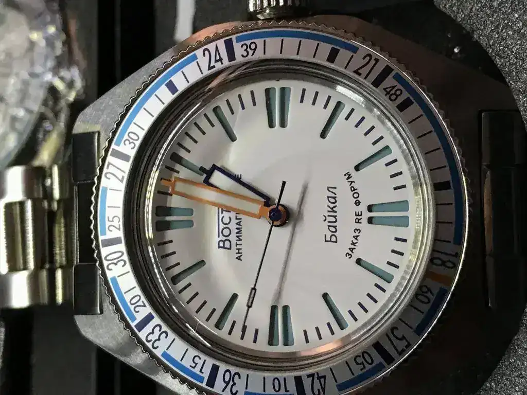

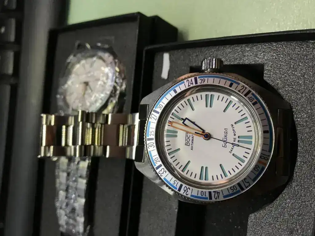

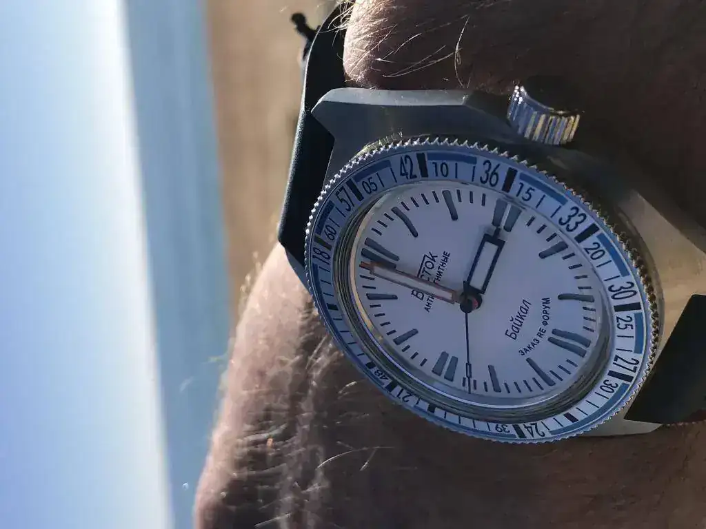

Bueno, el reloj. Pues eso, magnífico. El diseño (siempre desde mi punto de vista) no ha podido ser más acertado. Es un reloj diferente que no pasa desapercibido, pero tampoco es un reloj estridente o que desentone, más bien todo lo contrario.

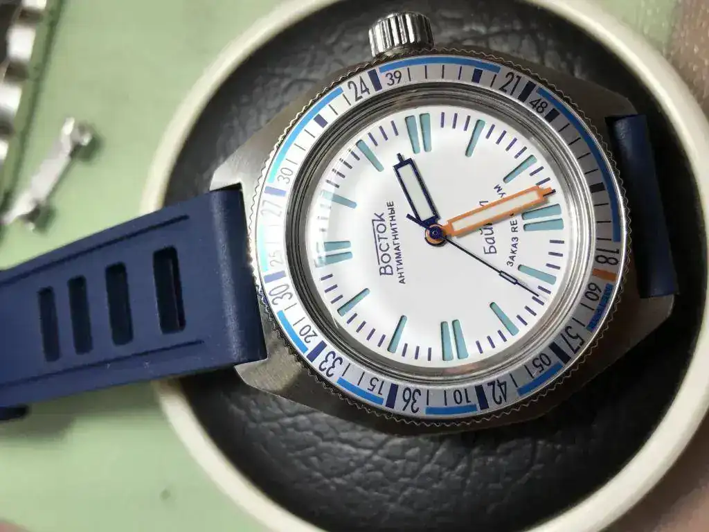

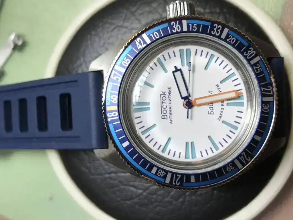

El bisel, todo un acierto. La escala de profundidades, la tipografía, los colores, el diseño de las marcas. No soy capaz de pensar en otra opción más adecuada.
En este apartado debo confirmar que, como algunos ya señalamos en su momento, el bisel blanco no es tal. Es gris metalizado. La duda se me plantea en, si es gris pintado o es el color del propio aluminio del insert con tratamiento arenado.
En cualquier caso, no desentona en absoluto y le queda de maravilla.
El bisel azul enmarca la esfera haciéndola protagonista, dándole una apariencia más deportiva si cabe.
Tomar la decisión de los dos biseles fue una de las más sensatas del proyecto.

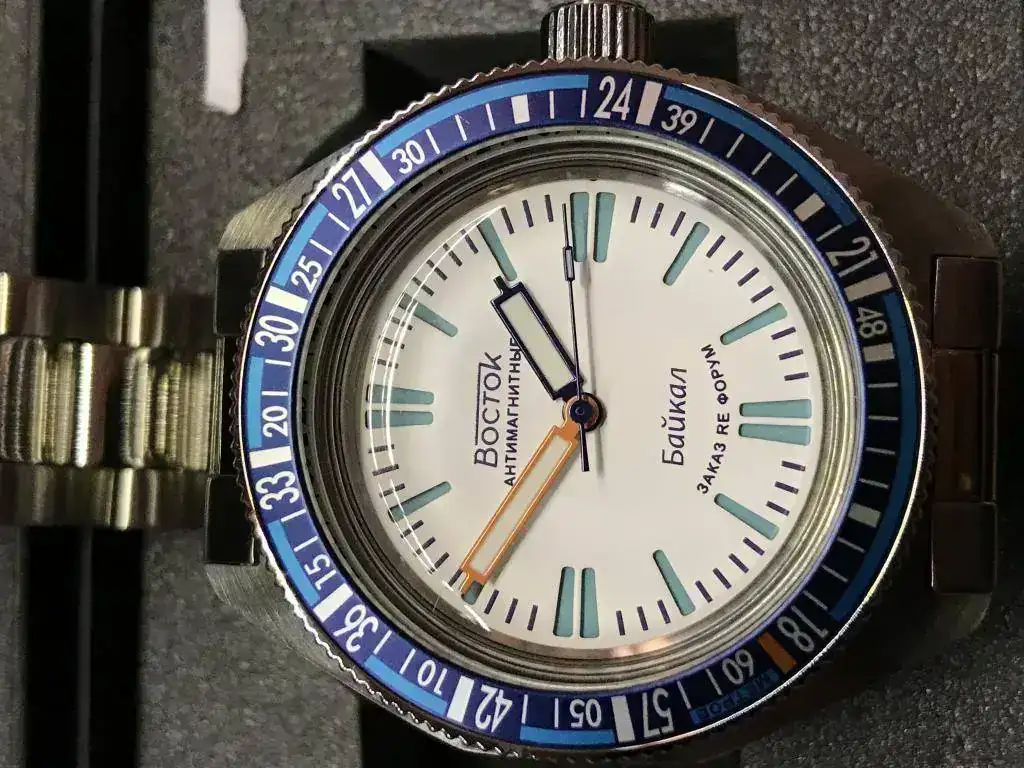

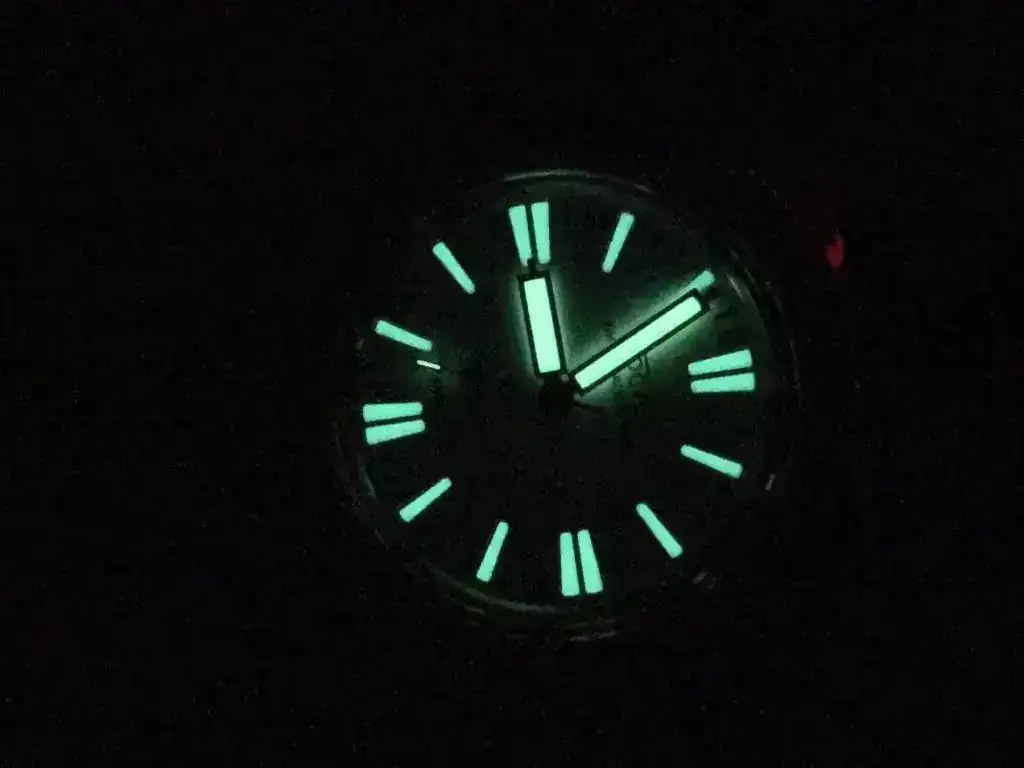

La esfera y agujas; impresionantes. ¡Qué propuestas más acertadas, que decisiones más adecuadas, que diseños más apropiados y que ejecución más atinada!
Chapeau por todos los implicados en esta fase del proyecto.
Esa esfera blanca calada con índices luminiscentes, el texto fino y sutil, no invasivo ni protagonista, dejando este apartado a unas agujas de fácil lectura y unos colores apropiados para la temática, ese segundero fino con su "trocito" de luminova. Un conjunto de elementos idóneos para mostrarnos la hora.

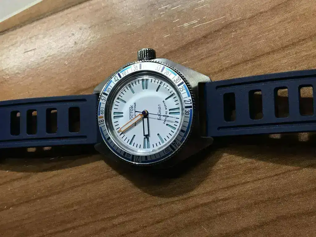

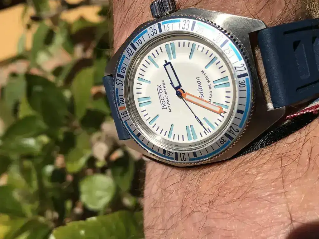

La caja me ha gustado mucho. En acero cepillado tiene una forma que me gusta, sus ángulos en su sección trasversal y la curva que describe en su parte superior que va desde la zona central hasta las asas hacen que el reloj siente bien en la mayoría de las muñecas. El ancho entre asas el que corresponde. Fácil de atender con futuros cambios de correa.

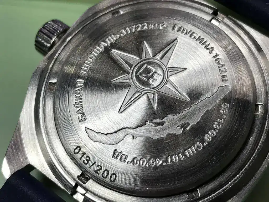

La trasera; diseño más apropiado imposible. Creo que resume muy bien la línea argumental del proyecto, desde su nacimiento en RE hasta el motivo estético, así como la escala técnica del bisel, coordenadas ... Encantado con ella. Detalle a parte merece le serie limitada, un plus.

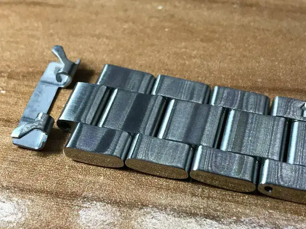

A simple vista el punto más débil del conjunto podría ser el armis. Muchos compañeros ya lo han comentado y sé por muchos de vosotros que es algo de lo que adolece la mayoría de los rusos por lo que este factor no debería de coger por sorpresa a nadie. Sin embargo, a mí no me parece que se deba despreciar tan rápido. Sus eslabones macizos le dan empaque a pesar de los terminales (end-links) de chapa. Por otro lado, que tenga la parte central en brillo y el resto satinado es cuestión de gustos y es fácilmente corregible.
Además, en general tiene fácil y divertida solución. A probar correas hasta que demos con la que nos guste.

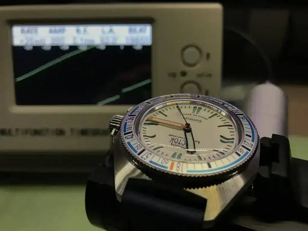

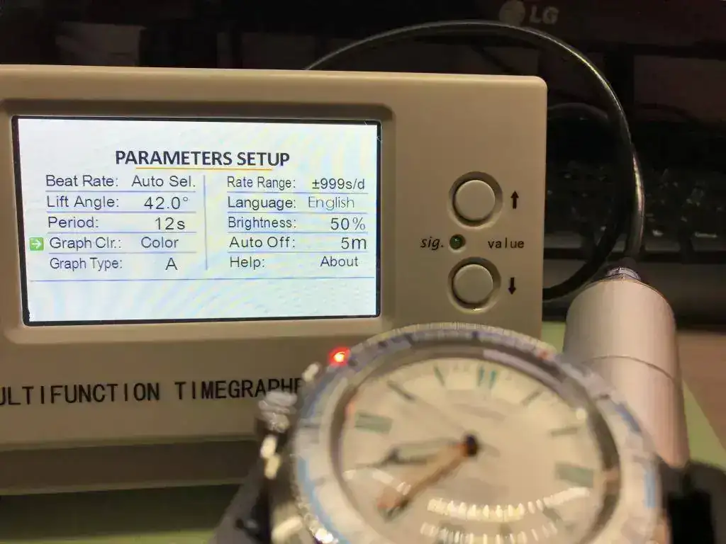

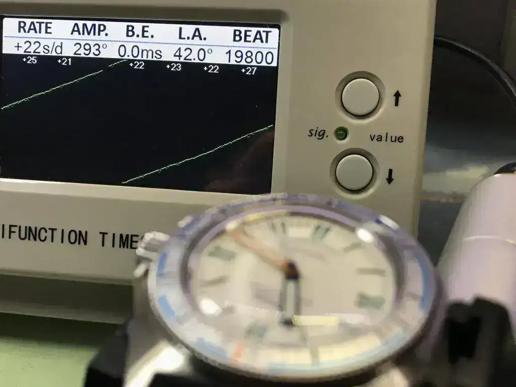

Por último, se me ha ocurrido ponerlo en el cronocomparador y las lecturas son muy prometedoras.
También era conocido por mí, gracias a la información que habéis transmitido en otras ocasiones, que estos calibres eran robustos.
Lo primero que me llamó la atención una vez puesto en el crono* era que la amplitud se fue a unos trescientos y mucho. Caí en la cuenta de que este calibre desconocido para mí podía tener un Ángulo de Elevación diferente al estándar en la relojería suiza (52º) lo que podría hacer que esta lectura fuera errónea. Busqué información sobre el mismo y pude comprobar que efectivamente el Vostok 2415 tiene asignado un AE (Lift Angle -LA-) de 42º.
Una vez corregido este dato en el crono* la lectura se ajusta a unos 300 y pocos grados. Bien, correcto.
El Beat Error se mantiene en 0.0. Fantástico. Y su "exactitud" se encuentra en unos razonables +22 s/d.
Creo que en este apartado el calibre Vostok 2415 cumple sobradamente y fue todo un acierto para el proyecto y sin conocerlo a fondo estoy seguro de que este último dato se podría mejorar con solo dedicarle un rato en afinarlo, en el mejor de los casos, o de una revisión completa en el peor de ellos (no sé cómo suelen venir de fábrica).
