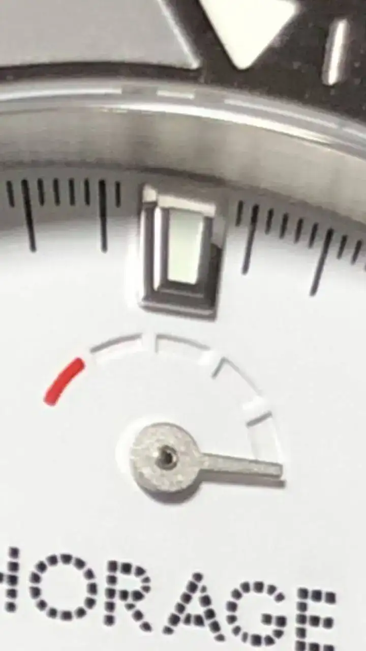

Por cierto ya acabe la primera prueba que es la reserva total que tiene de forma automática, ósea sin darle adrede al remonte manual, la reserva total en esta primera prueba a sido de 73h y 35 minutos…. Ahora mañana voy a probar lo mismo pero dándole al remonte manual haber si me saca algo más de tiempo, también puedes comprobar que en el indicador de reserva de energía el 1 surco rojo son 13h y 35 minutos y creo que los otro 4 surcos restantes serán indicadores de 15h cada uno… pero aún debo volverlo a comprobar hoy a las 20:00 le daré cuerda hasta pasada la zona roja y calcularé por 2 vez para verificar si esa zona critica son las 13h y 35 minutos 😱😱😱
