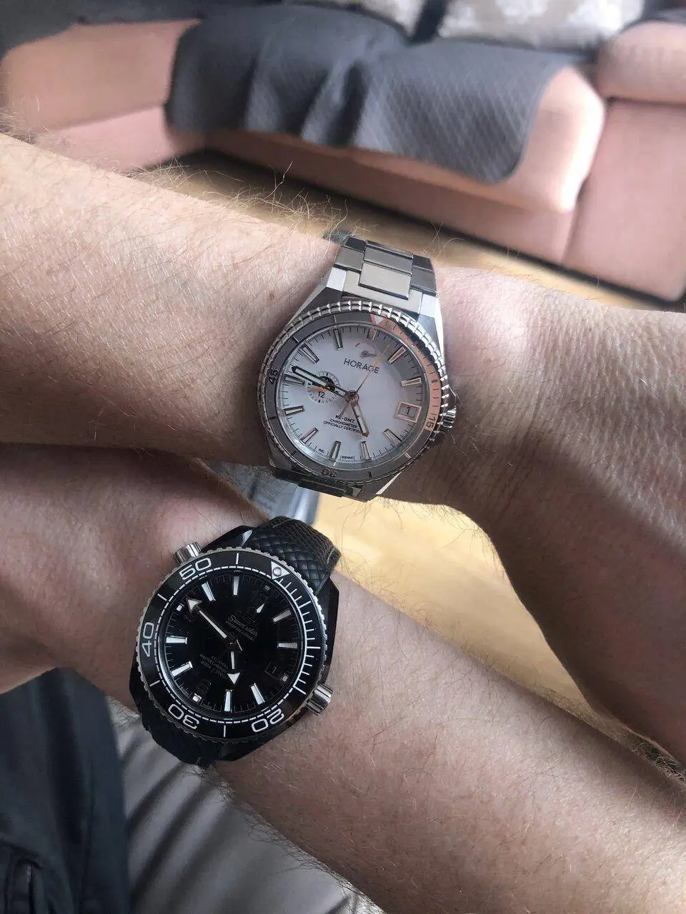

En 4 h de uso se a llenado de 0 a 100%….. mañana por la mañana me lo quitaré y comprobaré cuál es su máxima reserva real….
Sincronizados los 2 y mirando qué tal va en presión….. aunque supuestamente tardaría unos días en acabar de ajustarse al ser nuevo 😉
Ver el archivos adjunto 2642962
Q bonito se ve en tu muñeca. Precioso. Ya lo presentarás cuando puedas pues no creo q haya muchos en el foro (o tal vez sea el primero). Enhorabuena y un saludo
Es el primero y tampoco creo que alla muchos es de baja producción y aparte a estos precios ya sabemos que la mayoría de gente opta por otras vías más seguras… le voy a dar 1 mes de uso mínimo para hacer pruebas de todo, tantos de precisión como de eficiencia de bobinado y reserva de marcha y en un mes cuando ya tenga conclusiones y cosas mejorables ya lo transmitiré al foro, lo escogí blanco para tener un reloj de diario blanco y para que se viera un pelin más grande ya que a mi no me gustan los relojes que se ven muy pequeños…. Ahora ya tiempo al tiempo y ya os contaré… así de primeras la eficiencia me parece maravillosa en 4 horas cargo el reloj… a la parte que no genera energía se puede sentir el rotor de platino dando vueltas aunque no es muy ruidoso si se puede percibir…. Creo que más o menos se escucha como mi 8800
Por fin, @TauTu !! :clap: Enhorabuena!! Todo un relojazo, mucha ingeniería hay ahí.
Ya nos harás presentación, compañero. A disfrutarlo!!
Increible, 4h y a tope, esperando quedo de más resultados
Por cierto, enhorabuena, es preciso :worshippy:

Siempre nos sorprendes con relojes q nadie por aquí tiene, igual q el City, relojazos sin tanto ruido pero con una tecnología de ensueño

Increible, 4h y a tope, esperando mequedo de más resultados
Esta noche prueba de lumen, a las 24:00 le doy con la linterna 🔦 a este y al omega, los pondré en la mesita y a las 8 de la mañana después de 8h en total oscuridad despierto y miro los 2…. Así veré si se ven claramente durante toda una noche de sueño… él omega ya sé que si pero este debo comprobarlo, lleva pasta suiza verde C3 x1….
Mañana a las 9:30 salgo con mi mujer a andar 🚶‍♀️ a la montaña con los 2 relojes y luego a las 12:00que estará cargado al 100% me lo quito y ya empiezo a cronometrar con el móvil las horas que dura…. Que supuestamente debería parar el lunes algo más tarde de las 12:00 ya cumpliendo así con las 72h que tiene el calibre… y mientras se descarga miraré como varia en precisión
Me alegro mucho de que ya tengas al chiquitín en la muñeca 😌 Estoy deseando ver tus conclusiones, me compraré muchas palomitas 🍿🍿🍿🍿🍿 para hacer más amena la espera 😂😂 sobre el papel tienes un pepino de reloj…seguro que se comporta como tal 💪🏼
