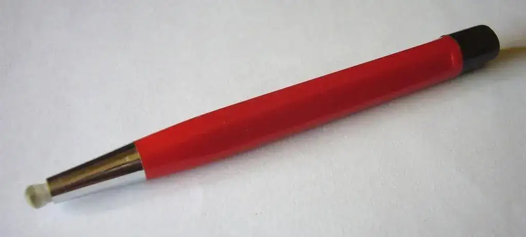

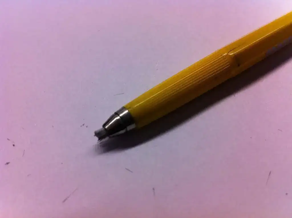

No sé qué diferencias puede haber. Lo importante es que puedas sacar más o menos la fibra. En este mio, al igual que en un bolígrafo, al girar la parte negra de atrás en un sentido sale y en el otro se recoge:
No tiene marca así que no hago publicidad añlguna, je,je.

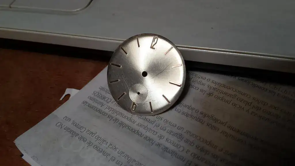

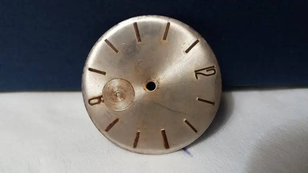

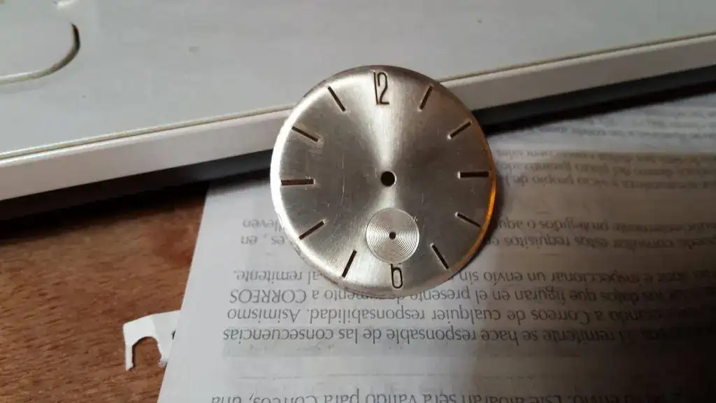

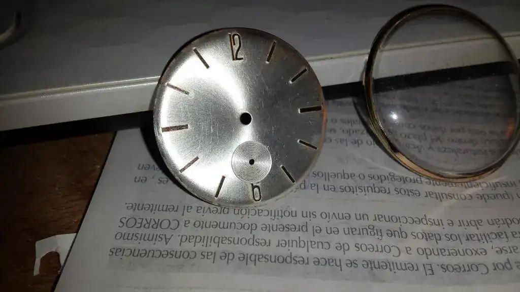

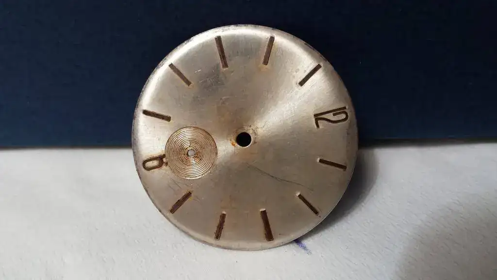

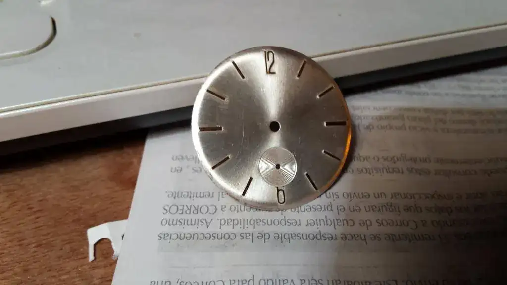

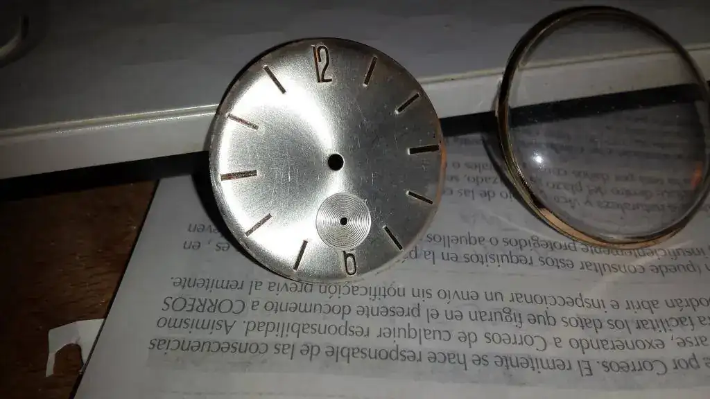

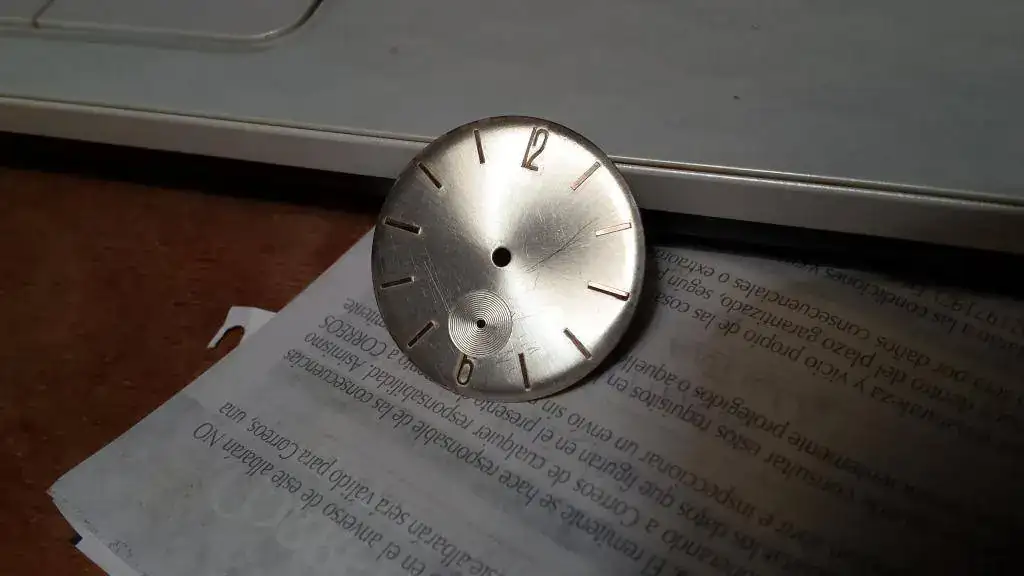

Pues como no tengo pincel de fibra ni ninguna otra cosa especifica, le he dado un flete con el lavavajillas, un cepillo de dientes y un poco con el estropajo de fregar, como dice mi madre: "a falta de pan buenas son tortas":whist:: y el resultado:
Ha quedado un poco de óxido en el índice de las 10 y en algunos otros rincones que a simple vista no se aprecian, y los rayones ya los traía. Cuando tenga el pincel le daré a ver.

Pues hombre, el de las puertas no... o al menos no en color wengué... aunque... igual tampoco quedaba mal.
Puestos a pedir, un epoxi de automoción, en mezcla mas fluida de lo habitual, tirado con aerógrafo de modelismo y secado con lámpara ultavioleta... o simplemente, un par de capas de un buen barniz de modelismo en spray (Vallejo por ejemplo que no amarillea) brillante, tirado respetando tiempos y distancias.
Desde luego, el dial ha mejorado con la limpieza, y tiene muy buen aspecto. Seguro que con un toque final con el pincel de fibra queda "stupendo".
Ole ole, ya se van notando las manos......

Los hay de diferente acabado; cepillado o brillo ?

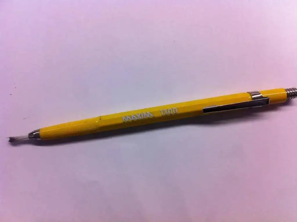

otra opción, un portaminas de minas gordas y los recambios de fibra en algún relojero

Pues como soy así de bruta, ayer compré un portaminas de 2mm. y otro pincel como el que enseñé de 4mm. creo....::blush:::whist::

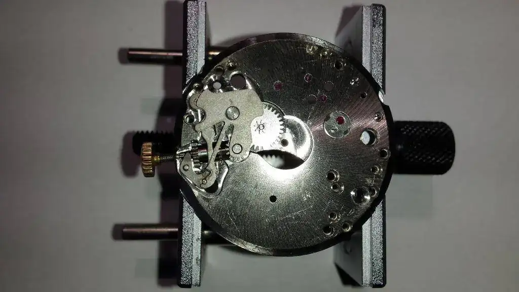

Y para el volante con su puente, me hice este soporte, ( conste que la idea la saque de un vídeo, creo que bergeon tiene un soporte así )

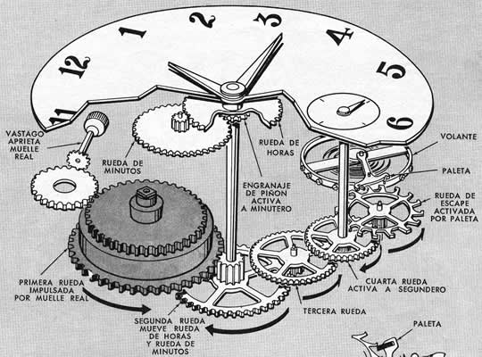

Para l@s que están como yo....
Buenas;
He encontrado estos enlaces interesantes:
Estos para hacerse una idea y familiarizarse con las piezas:
https://www.youtube.com/watch?v=IbYz9mK158c
http://1.bp.blogspot.com/-Ca6872swz0w/UMxh6IVW_UI/AAAAAAAAV0U/ukV0E_OZ0cs/s1600/reloj02.jpg
http://3.bp.blogspot.com/-vxHYeOsPrwc/UMxh4eFnLDI/AAAAAAAAVz8/aXYomV0fI6M/s1600/reloj01.jpg
http://3.bp.blogspot.com/_Zw5GpxOyfRw/TKzJOdajgeI/AAAAAAAAAGk/NqSCMhyhLhk/s1600/Partes+del+Reloj.jpg

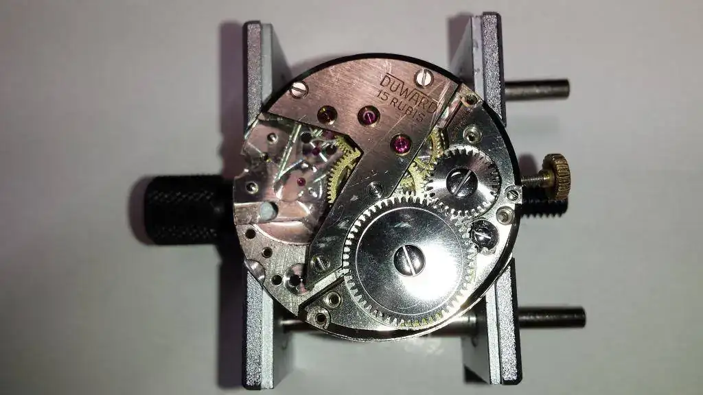

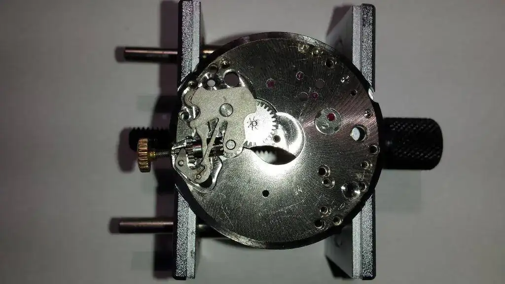

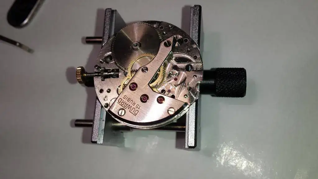

Buenos días;

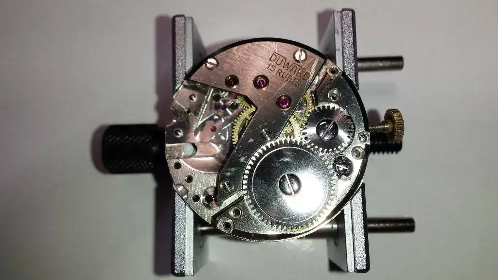

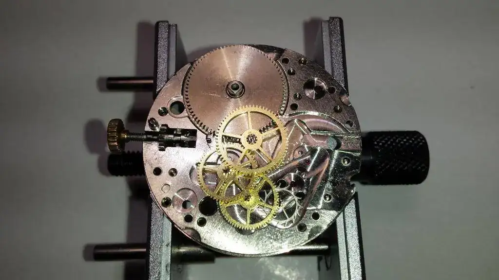

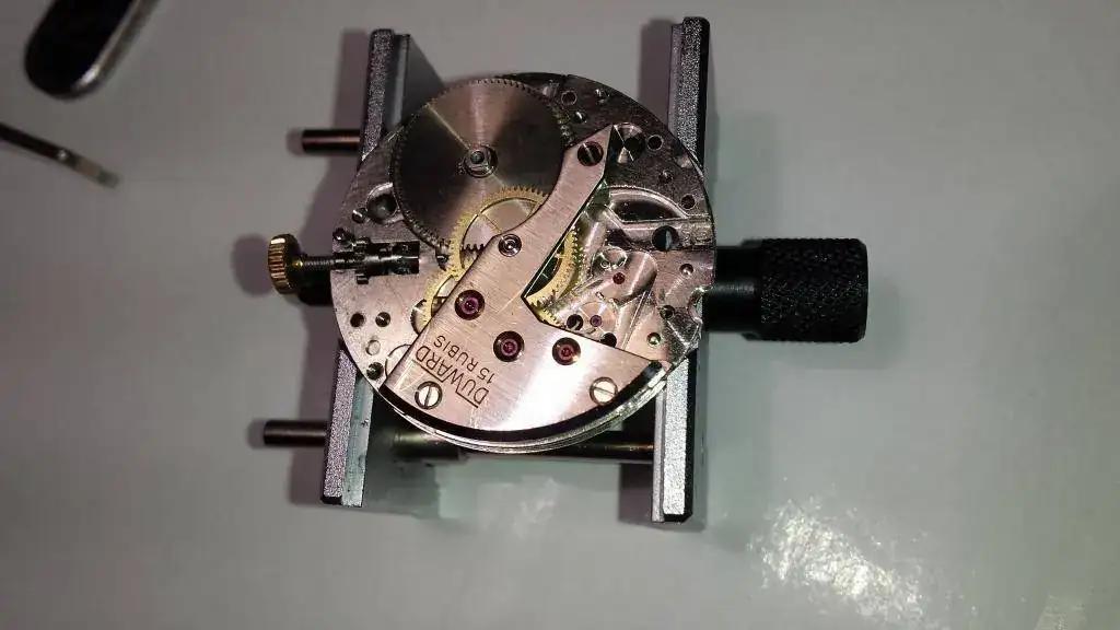

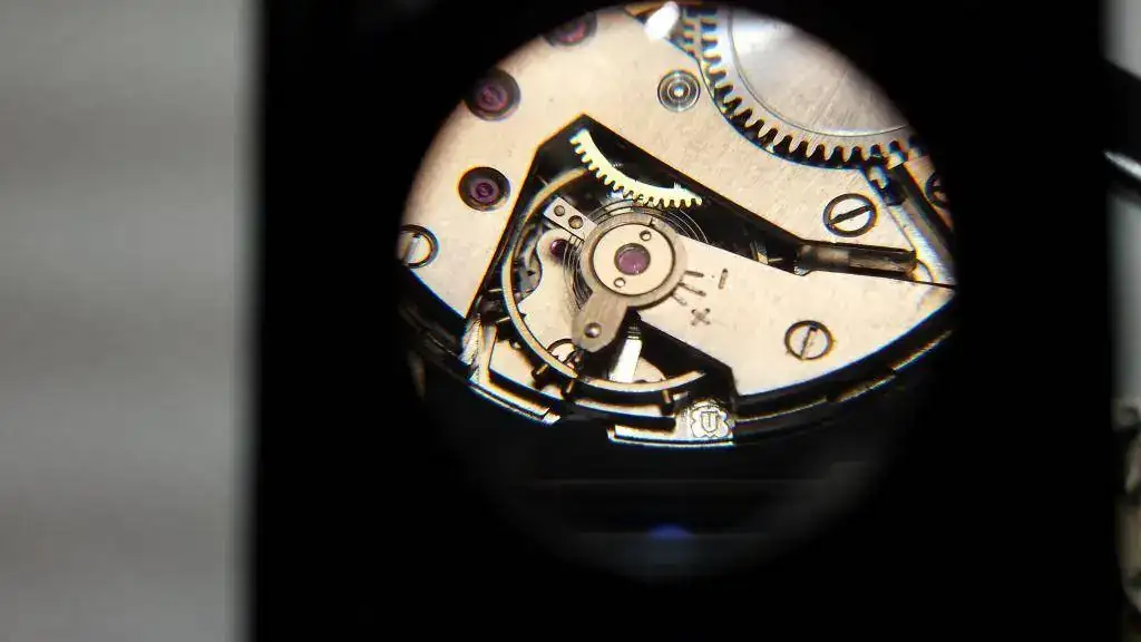

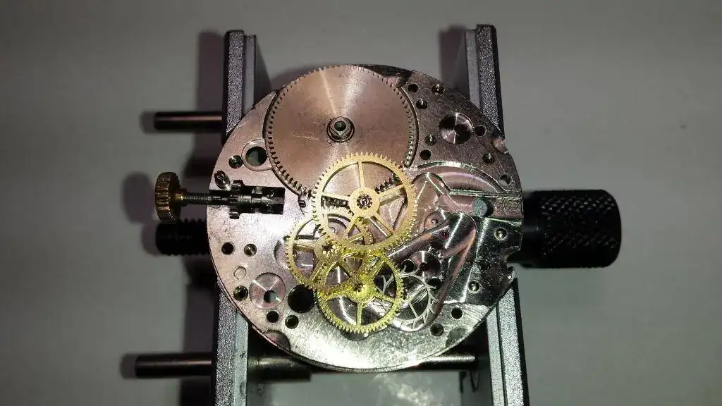

Ayer, entre interrupciones varias, me puse con el aceitado y montaje. Y me fue todo sobre ruedas, y nunca mejor dicho, haaaaasta que llegó el volante....::bash::
Bueno, voy por pasos; todos con su grasa 8200 o aceite 8000 de Moebius correspondiente.
Con mucha concentración monté el remontaje primeramente, luego el cubo y el tren de rodaje y tuve la suerte de que el puente sobre las ruedas cuadró a la primera, sólo tuve que centrar en su lugar superior la rueda de escape; le di movimiento y rodaba como los ángeles que daba gusto verlas...:drool: Subidón que me dio....
Coloqué el puente de cubo, sus engranajes, su trinquete... Y cuando fui a darle un poco de cuerda escuché un click extraño y me dije; ya jodí el muelle real....::bxd::8o :umbrella:Pero no, era que con la emoción del otro puente se me pasó atornillar este, estaba levantado y la rueda de corona no engranaba con la vertical de la cuerda....uffff:whist::
Seguidamente el áncora y su puente; me costó un poquillo encajar el eje en el puente pero bien.
Y llegó el turno del volante...:-((

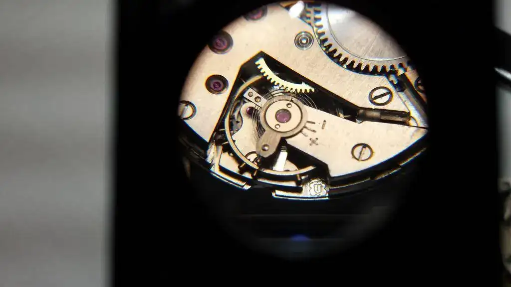

Lo coloco, parece que en su sitio, porque moviéndolo un poco con las pinzas veía que movía al áncora; pero el solito no...::bash::

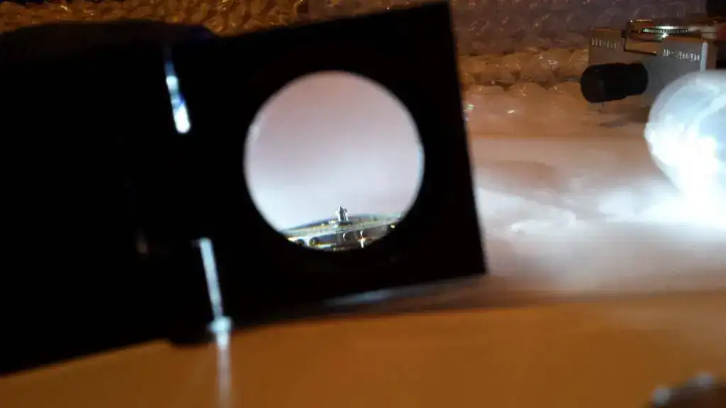

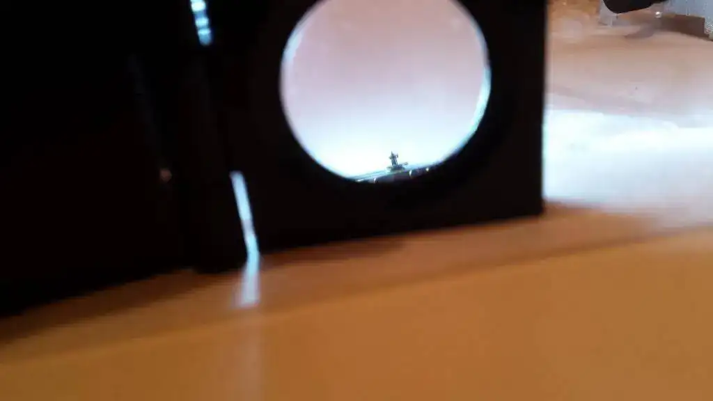

La espiral, como cuando lo desmonté se iba toda para un lado; mirando pá Cuenca vaya..... Intenté centrarla pero nada, que pá Cuenca otra vez.... El pivote superior parecía que no entraba en el rubí, que tenía holgura vertical.
Lo quité, lo volví a colocar varias veces y nada. Acabé intentándolo con el volante de otro Duward que compré también para practicar; y este tiene la espiral centrada pero parece que también tiene holgura vertical; el pivote superior se queda fuera del rubí y la espiral completa se ladea y se topa con la rueda del tren y el volante descansa sobre la platina...::bash::::cry::
He estado buscando en los manuales que tengo y por "san Google" a ver si encontraba solución y las posibles causas que he encontrado son:
-Eje doblado
-Pivote roto o desgastado
-Grasa solidificada en los rubís o rubís rotos ( rotos no se ve que están )
-O que la espiral esté un poco a la virulé...
Y bueno, apelo a vuestra sabiduría.
En resumen; he disfrutado muchísimo, hasta con el puñetero puente de volante. Lástima que la fiesta quede aplazada...:D
Os pongo unas pocas fotos de los pasos y del espiral y el pivote inferior del eje de volante, no se ve muy bien pero a ver si por vuestra experiencia me podéis decir si está desgastado o lo que sea, yo este es el primero que veo...::blush::
El volante de las fotos es del otro reloj. También es Unitas 6310.
( No esperéis fotos como las de Casiná... aviso.. )

Para mi que el eje tiene el pivote roto. Toca buscar eje.
:clap::clap::clap::clap::clap::clap::clap::clap::clap::clap::clap::clap::clap:
Según te iva leyendo (que te vuelvo a felicitar) ya sabía qué le pasaba. Siempre que pongas el puente del volante en su sitio y veas que hay holguras en el volante, es decir, lo coges por la llanta con las pinzas y si lo levantas por el lado es que hay un pivote roto. Cuando los dos están bien la holgura es tan mínima que no la aprecias, al intentar levantarlo ves que "se mueve" un poquito pero no se levanta.
Toca buscar otro volante que tenga el eje bien o llevar ese al relojero a que te cambie el dichoso eje.
Pero es increible lo bien que te ha ido, si supieras el rato que me llevó a mi meter el primer puente de rodaje en sus pivoteeeeeeees. Es normal que a la rueda de escape haya que darle casi siempre una pequeña ayuda.
Esos relojes que no tienen "parachoques" sufren mucho de ese mal.
