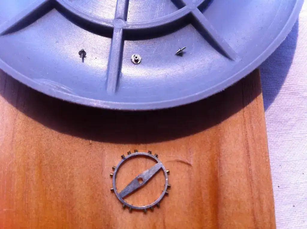

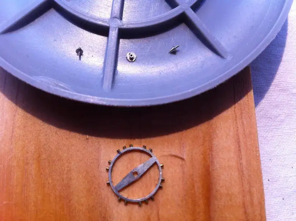

Hola Antares, sí , hay que desmontar el volante-espiral entero, comparto como lo hice, pero que conste que así NO se hace :-P
Fuera puente y espiral y porta rubí ( la terminología la llevo regular )
taladro de 1 mm en una madera,
volante boca abajo y golpe con cariño con un botador al pivote del eje, para que este se suelte del volante
Y llegamos aquí, ( es la única foto que tengo del proceso, cuando amorro rara vez me acuerdo de hacer fotos )
Alarlite, eje nuevo en su sitio, un peso para mantener el eje a tope, y montaje, ( para no enrollarme, en YouTube , repair Watch Channel,tienes un par de vídeos de cómo se tiene que cambiar un eje de volante, y puedes ver todo el proceso )
Os sorprendería el ningún alabeo que quedó en el volante...

No te aconsejo seguir ese ejemplo. He visto ya cambiar bastantes ejes y en todos los casos ha habido que meter luego el volante en la omega de nivelación y echarle un buen rato para dejarlo fino. La flauta puede sonar alguna vez pero yo aseguraría que pocas veces pasa. Y para que el reloj funcione fino es necesario un sistema de escape perfectamente ajustado.
