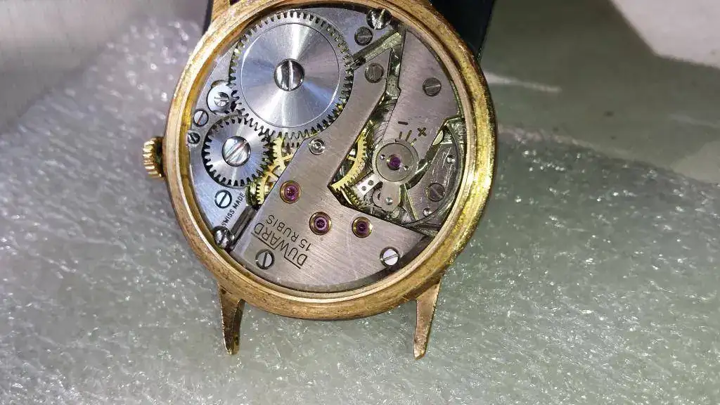

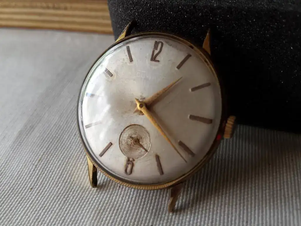

Pues me he lanzado y ya tengo conejillo de indias; un españolito, un Duward con Unitas 6310.
No funciona, tiene toda la cuerda dada, la espiral del volante parece un poco a la "virulé" y la corona que se desenrosca con mucha facilidad, las agujas por lo menos se mueven...
Voy a meterle mano con mis super-herramientas marca "Cutri-chinorris" y mi lupa de esas plegables que no sé que aumento tienen pero que se ve muy bien. Tengo pedidos unos destornilladores decentes, una lupa y el ródico, pero mientras llegan no me puedo estar con las manos quietas.
Este es el susodicho:
¿Es de los 50 o 60 ?
Tiene borrada la marca de la esfera pero se ve, será por alguna limpieza supongo.
Bueno, ya os cuento cuando lo destripe... Se agradecen todo tipo de consejos.

Menudos rayonazos tiene bajo el volante jajaja, te vendrá de perlas para practicar. En algún momento de su vida debió ser bonito ese reloj. A ver que consigues hacer con él, ánimo!

El reloj es uno entre muchos miles, con poco valor coleccionable y bastante hecho un churro. Parece una buena elección.
No será una gran pérdida y posiblemente tú mismo seas una gran ganancia, así que... Animo!

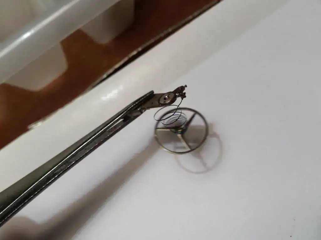

El espiral parece que lo único que está es desplazado hacia un lado por lo que puede que esté doblado al principio, en el pitón o en la llave. Arreglar un espiral no es moco de pavo ni churrita de elefante pero, si arreglas todo lo demás, no dejará de haber luego por ahí otro movimiento igual que lo tenga bueno y malas otras cosas. Se hace un intercambio y listo.
Y si se tiene que quedar para donante tampoco es una mala función. Yo creo que es un buen elemento de inicio. ¡ Adelante sin miedo!.

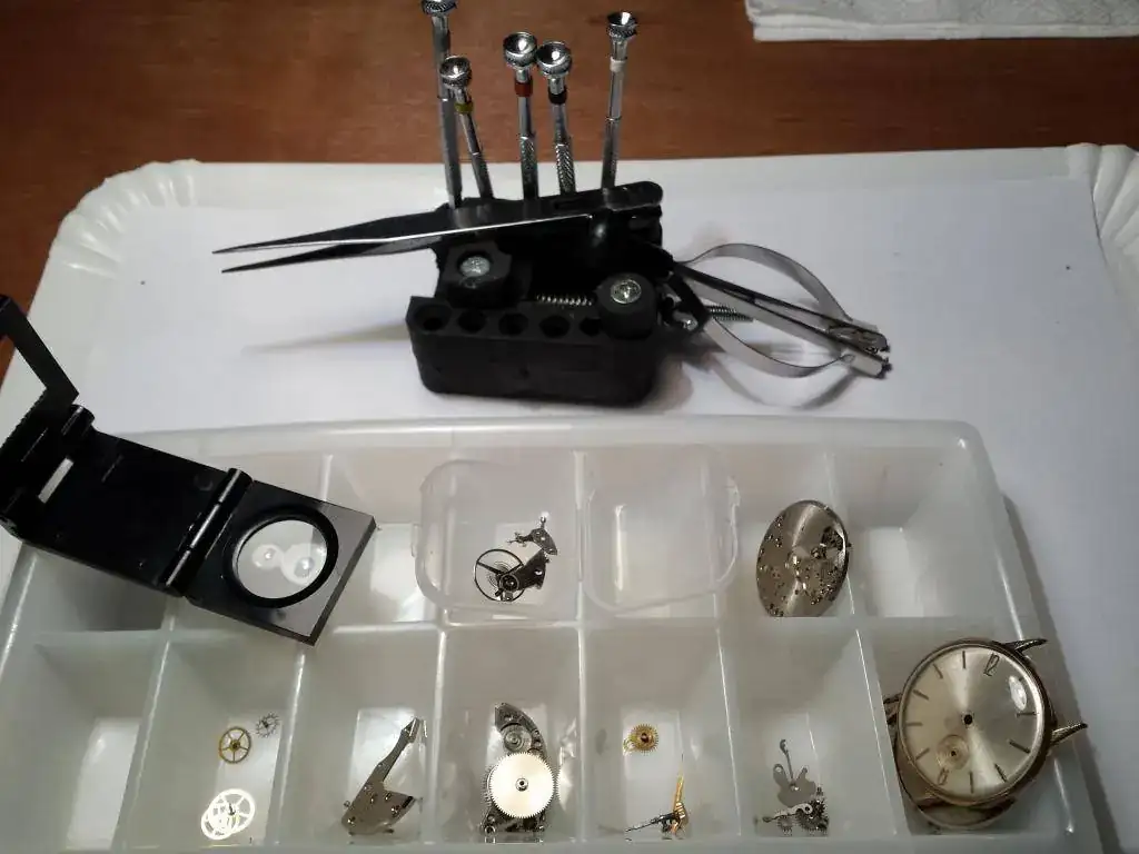

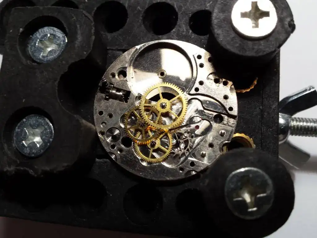

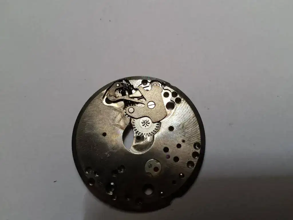

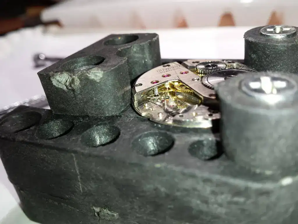

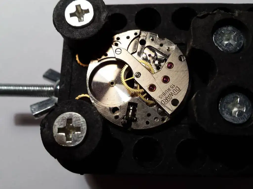

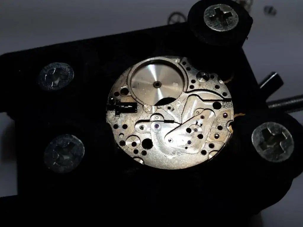

Bueno, como el insomnio es muy aburrido y no veía la hora de destripar a mi víctima, este ha sido el resultado:
Para empezar me costó lo mío sacarle la esfera, esos puñeteros tornillos diminutos..., tuve que afilar el destornillador... ahora me puede servir de aguja..
Después no había manera de quitarle la cuerda, no sé si es que no hacía bien lo de sujetar el trinquete, el caso es que saqué la tija, quité el trinquete, volví a meter la tija y entonces fue cuando empezó a soltar cuerda. Será una barbaridad pero a mí me sonó "la flauta"...:whist::Y ya a partir de ahí todo coser y cantar y volver a afilar destornilladores. El resultado es que lo único que le he visto, aparte de mucha mugre, es que la rueda de segundos tiene un poco torcido el eje por uno de los lados. La espiral creo que está bien, estaba un poco enredada por la parte de arriba, la más cercana al volante ( ¿ pitón se llama ? ) y al moverla se soltó.
En fin, que he disfrutado como un cochino en un charco....:yhoo:::yhoo::Después vendrá el montaje y se me acabará la euforia.....
Os pongo unas fotillos:
20160218_001018.webpEl azul de la espiral me encanta20160218_002312.webp20160218_004712.webp20160218_005403.webpy la vista de esas ruedecillas doradas...20160218_010117.webp20160218_010336.webp20160218_010748.webp20160218_012715.webpEl resultado y el armamento. Sí, es una bandeja para hielos del frigo y lo blanco una bandeja de cartoncillo de cocina de esas para presentar dulces y demás que tiene los bordes un poco levantados...:D ...me ha venido de perlas para que los tornillos no se fueran de juerga por su cuenta...
No he puesto la piedra de afilar que sin ella creo que no habría podido hacer casi nada...
Y ahora qué ? Qué y dónde debo mirar para buscar un posible problema o avería ? Lo lavo y lo aceito ? Cómo y con qué ? :hmm:::Dbt::
Espero vuestros sabios consejos.
Saludos y buen día :bye:
Lavalo y revisas que el rodaje este correcto ( ya que lo tienes desmontado ).
Si no tienes con que lavarlo , hazlo con gasolina de ZIPPO. Engrasarlo ya ha de ser el rodaje con aceite de profesional adaptado para esta funcion.
Cra.-
Cra.-

un consejillo, cuando sumerjas las fornituras en gasolina zippo o alcohol isopropilico, el áncora y el volante mándenlos sumergidos poro tiempo ( menos de un min los dejo yo ) por que la laca que lleva para adherir los rubíes al áncora y el volante se pueden ver afectada y soltarse estos, a mi me ha pasado
Gracias;
El áncora y el volante mejor no los meto y le doy con un cepillo mojado con la gasolina, no?
Si,mejor así, por cierto, bonitas horas para la relojería las 4 de la mañana jejejeje

Qué aceite me recomiendas ? Valdría, así para salir del paso, cualquiera de esas lubricantes para todo ?
Enhorabuena por tu primer destripe. Como consejo compra un portamaquinas en condiciones. Con ese seguramente te cargarás algun que otro eje de la trotadora. Aceite puedes usar el de maquinas de coser. Es muy fluido y para los de pulsera va bien. Ya iras contando :ok::
me quedo espectante.
Yo tambien tengo un unitas 6497 despiezado, y el volante junto ocn el puente de volante y el ancora, no se si limpiarlo o dejarlos tal cual.. me habeis acajo....nad con eso de que se puede desprender la LACA!!!!
Alguna parte mas del reloj, que no haya que meter en gasolina???
Respecto a los aceites, los que se dedican profesionalmente a esto, suelen usar tres o más aceites y grasas, ( Moebilus 9010, D5....de precio rondan los 20tantos cada uno, pero tienes para una vida. Yo para empezar te recomendaría Moebius 8000, que te sirve para casi todo, y eso sí, muuuyyy poco, que como he leído varias veces, tendemos ha aceitar como si fuera una ensalada.
