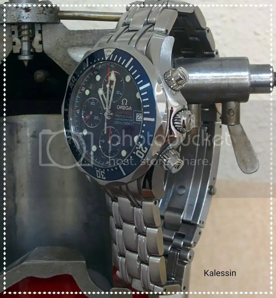

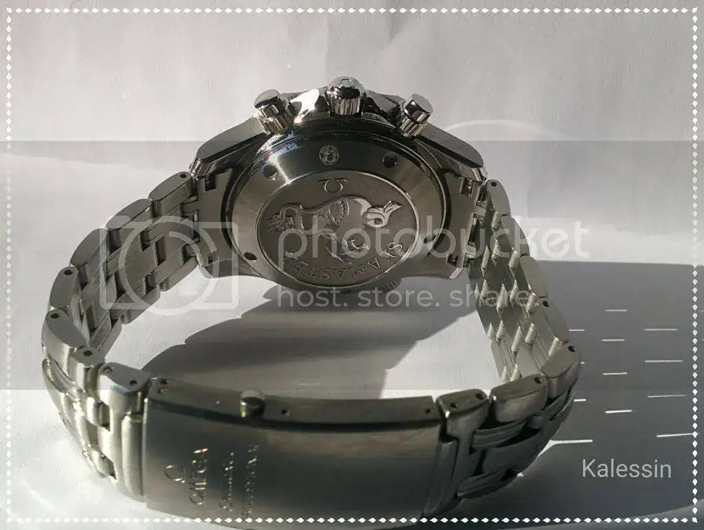

Mi Seamaster 300 crono; la tapa no, la corona sí:
