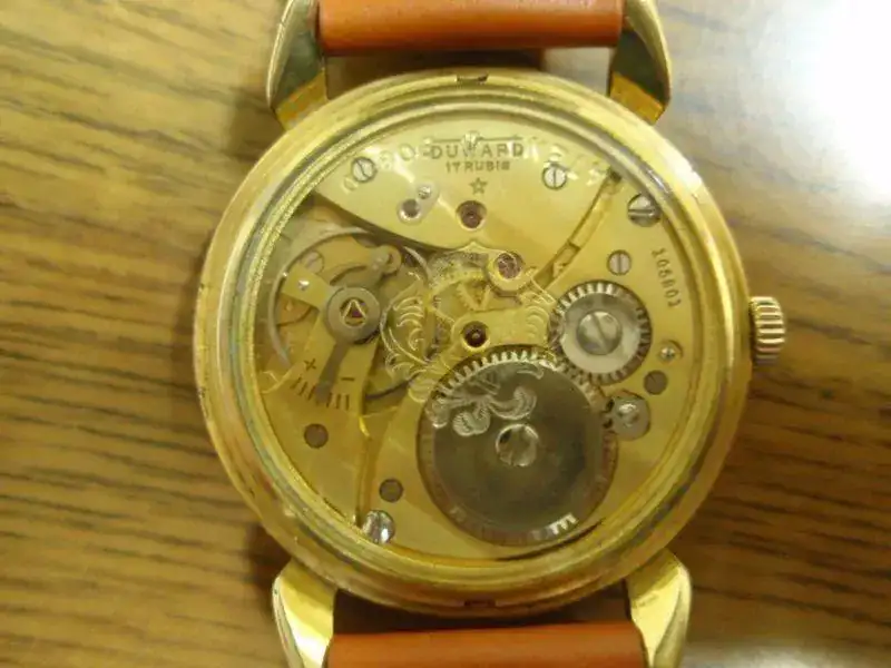

Mejores fotos (espero, que yo de fotógrafo tengo poco) y mostrando el calibre, me ha sorprendido, está limpísimo, se ve como nuevo.
Muy buen movimiento, creo que es un Unitas 770 o familia y aunque no se distingue bien parece que esta marcado como Duward en el puente principal.
Fernando

Seria lo ideal Don Luis, por eso he dicho que "creo", pues la fotografía no esta muy clara. También se puede fijar el amigo jggsoft si pudiera leer cualquier dato bajo el volante.

Las fotos son de movil y es dificil enfocar a corta distancia, efectívamente el calibre está marcado como duward. El diámetro del calibre así a ojímetro es 28mm (no tengo ni una triste regla aquí, lo medí con una aplicación del movil).
Edito: he mirado bien y no hay a la vista más inscripciones, solo la marca. Estoy esperando de amazon una lupa para estos menesteres, que la miopía no perdona ::blush::, gracias por el interés mostrado :worshippy:
Bonito y buen reloj, los Duward tienen muchos simpatizantes por este foro, siempre que se me pone a tiro alguno de estos y si está a un precio razonable no me lo suelo pensar. Cuando tengas la lupa mira debajo del volante si hay unos números o marca, ya nos contaras. Buena compra y gracias por compartirlo con nosotros, un saludo!:ok::
Buen día Kali; sí es cuestión de adivinar...diría, Peseux 330 y/o flia. Un saludo, Luis desde Argentina

Este calibre del tuyo, se parece al menos a este que tengo por aquí...
En este caso es un UNITAS 176, y que en ocasiones (DUWARD) marcaba con 777 y una estrella....otras veces, y con los puentes cortados casi de la misma forma,
el calibre era PESEUX, en cualquier caso eran calibres de bastante buena relación calidad/precio.
