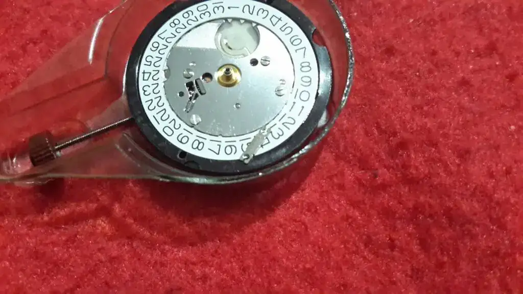

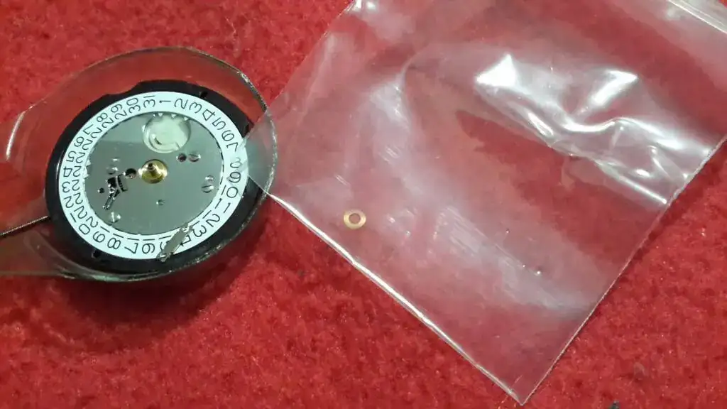

Hola, me ha llegado espe movimiento Ronda 505 para cambiárselo a un reloj. Pero al llegar me ha venido con un palito de metal plano colocado en el segundero o en elmeje donde van las agujas (que se desprendió y en la foto se ve encima del anillo del calendario) y u a arendela, que se ve en la otra foto en la bolsita. ¿Para que es el palito y para qué es la arandela?

Yo diría a que la arandela es el separador central de la esfera. Lo otro podría ser la galga para que las agujas no las separes a ojo, dándoles ese grosor, distancia entre ellas.,

Ahhh. Y entonces eso como iría. Le pongo la arandela, luego la esfera y después las agujas? Y entre aguja y aguja le voy poniendo esa plaquita como medio separador para que no se toquen?
Es que he montado calibres automáticos en relojes y ninguno me ha traido eso..

La arandela se llama "talco" y si te fijas, verás que no es plana. Su función, es separar la rueda de horas del dial, y al mismo tiempo evitar que la rueda (al quedar ligeramente presionada) no se levante y pieda su enlace con la rueda que la mueve.
En cuanto a la pieza que venía montada en el cañon de minutos, su función, en principio, es únicamente para el "transporte", para evitar que la rueda de horas se salga de su posición y se pierda, pero a la hora de montar las agujas no tiene ninguna función, no se monta.
Si me "he columpiado", los maestros nos lo dirán.

Ok, pues gracias, este fin de semana me pondré con ello.
