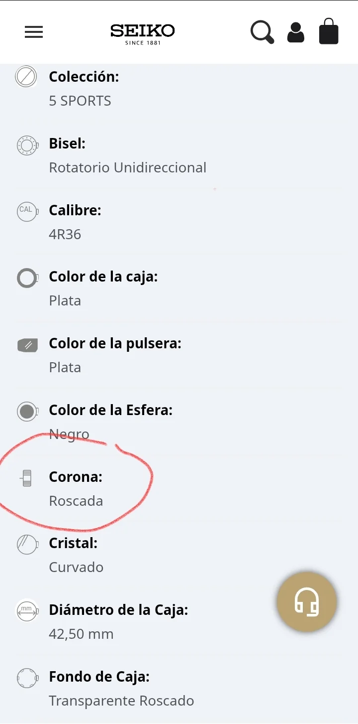

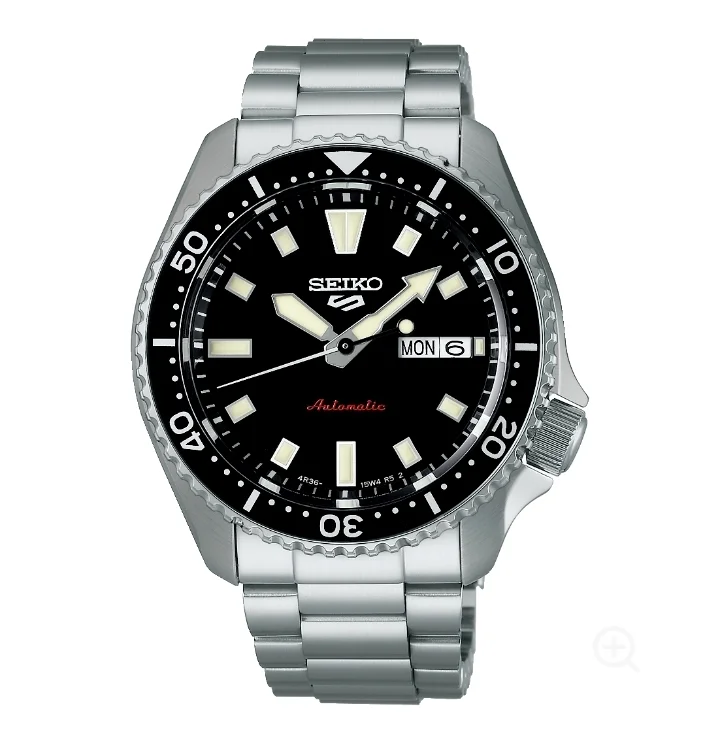

Esta tarde, mirando los nuevos skx de seiko5, me ha surgido una duda.
En principio que yo sepa ningún seiko5 lleva la corona roscada, pero mi pregunta es. Este modelo si? Sabéis si es posible?
Gracias, a ver si algún compañero sa e algo. El modelo concreto es
SRPL85K1​
¿Qué modelo es?
Salvo que sea un error, es lo que dice la descripción de la web.
cuál es la referencia concreta? en principio no debería ser roscada
Yo creo q no, en este enlace se ve bien como la saca y la aprieta directamente
Reacciones: CALIPSO
Debe de ser un error en la web de Seiko. Buscando en internet dicen que es de presión. Y me acaba de confirmar uno que lo estuvo probando en una relojería que es de presión.
Duda resuelta. Pero me parece un error grave, poner en la web de seiko que el reloj tiene la corona roscada cuando no es asi.

Error compañero. Yo he tenido el amarillo y no es roscada.

Yo tengo el 140 aniversario y no es roscada... dudo que lo sea
Reacciones: CALIPSO
Es a presión 100%. Fallo gordo!
Reacciones: CALIPSO
Pues a ver si la ponen roscada de paso.

Todo el mundo está pidiendo corona roscada en este modelo. Seiko, si nos lees, ya sabes.
Reacciones: Dobby y CALIPSO
Pues error grave en la web.
Ademas en una caracteristica tan necesaria en un reloj "de submarinismo".
Reacciones: CALIPSO
Considero que es un error. Esa serie de relojes solo resisten 100 m de presión de agua, y ninguno tiene corona roscada (aclaro, hasta donde yo sé). Saludos.
Yo también creo que es error. A ver si lo corrigen para que no haya ninguno que la lie jeje.
