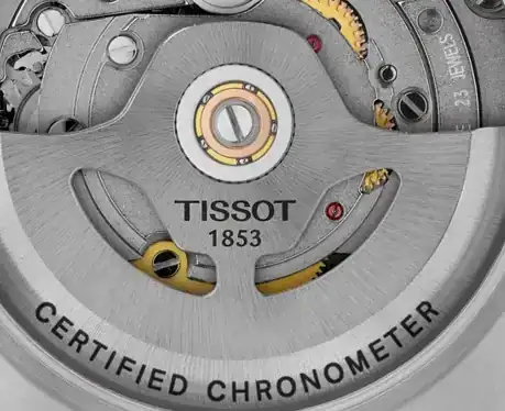

C07.811: es la versión "superior", que además tiene volante con espiral de silicio (antimagnético). Esta versión está en los relojes más caros, con certificado de cronómetro.
Solo puntualizar que los Tissot Ballade que vienen con certificación COSC van con el 111 (23 joyas)
