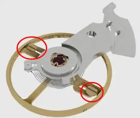

Ver el archivos adjunto 3365220Ver el archivos adjunto 3365221
Tocando esos tornillos en el volante se regula el reloj porque en función de si la masa esta mas hacia el exterior o hacia el interior la velocidad de giro sea mayor o menor.
El tema es que los volantes de inercia variable como estos son mas caros de fabricar y ajustar y a la larga son mas estable en su cronometria, por ello son los preferidos por Rolex y las marcas de alta relojería. El PM80 fue un hito en el sentido de traer a precios populares un volante de este tipo. En lugar de verse como algo positivo se produjo una especie de histeria colectiva muy habitual, mucha gente prefería el sistema etachron que es más simple, más barato y menos estable pero a cambio cualquier relojero e incluso tu mismo puedes regular el reloj.

-El PM80 no lo vas a poder regular sin desmontar el movimiento y encima exige saber bastante de relojería. A cambio al menos sobre el papel va a durar ajustado muchísimo mas tiempo. Se ajustan super bien de fábrica y asi lo he podido comprobar en mi certina, y esa regulación es súper estable por el propio concepto de este volante. Cuando toque servicio, como contra, lo más probable es que tenga que ir a la casa. Eso si los mantenimientos de los PM80 oficiales me parecen baratos prro eso ya cada uno. De todas formas como se dice que en 10 años no habrá relojeros vas a tener que ir a la casa igualmente! 😆 🤣
-El 2824 es un calibre probadisimo, que puedes regular tu, que si un relojero no lo sabe tocar no deberia considerarse relojero, que tiene piezas de sobra y que encima en caso de guerra mundial zombi es un calibre con clones por doquier y puedes hasta meterle un clon chino y el reloj seguirá dando la hora. Es el calibre más estándar que existe, a mi modo de ver es la definición de calibre automático
Así que decide, más virguero pero más riesgo vs más estándar y probado

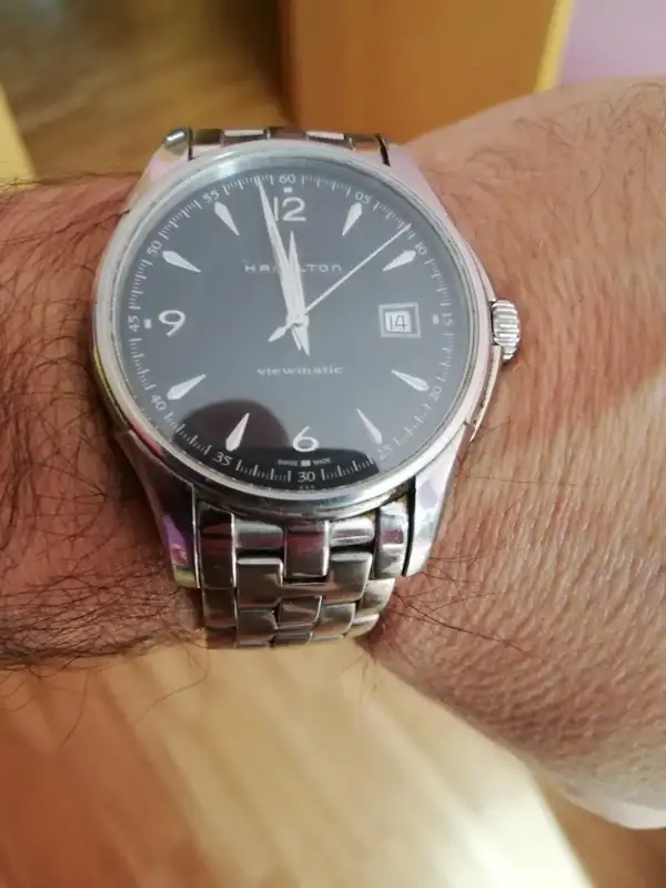

yo tengo ese mismo Hamilton Jazzmaster viewmatic, pero con dial negro, comprado hace ya 13 años, con el 2824-2, y va perfecto.
Si valoras que tenga más reserva de marcha, pues el PW80. Yo en cambio prefiero el 2824 por su barrido del segundero más fluido, al tener 28.800 alternancias. También que sea más fácil de mantener o ajustar.
De lo único que peca ese Jazzmaster, aunque por lo visto es algo común en más Hamilton, es del tratamiento antireflejante, que no es el más conseguido.
Ver el archivos adjunto 3365988
