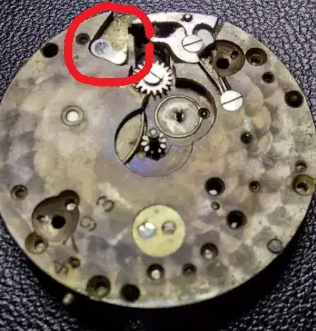

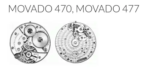

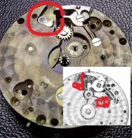

Este movimiento Movado puede ser un 470 o 473 (u otro), pero no puedo confirmarlo y necesita eje de volante, tija y la pieza que aparece marcada en rojo.
Se ve marcada en la pletina los números 4793, pero como tal no encuentro un movimiento.
En Watch Spare Parts aparece este, pero pone que mide 23,1 mm y el mío son unos 21,20 mm.
También el mío tiene los rubíes fijados con tornillos (curioso) y no tiene esa sujección en la rueda de minutos. Y la pieza que tengo partida no es identica a la que se ve en el dibujo de Watch Spare Parts.
¿Tenéis alguna idea de si es de la serie 47x y si serían comunes las piezas para toda la serie?

La pieza que evita que la rueda de minutos se salga en el movimiento, en mi reloj no estaba, pero tampoco hay un agujero de tornillo que indique que estuvo y se perdió. También, la pieza que está partida, la que sujeta el tirete cuando se extrae la corona, parece que tiene dos tornillos y en mi movimiento solo uno. Esta pieza no es crítica porque el reloj sería funcional.
Como 4793 no he encontrado ningún movimiento de Movado. Pudiera ser una variante del 479 y este, a su vez, una variante del 47. Pero no encuentro nada. Mirando más movimientos me da la impresión que hacían varios tamaños sobre el mismo diseño.

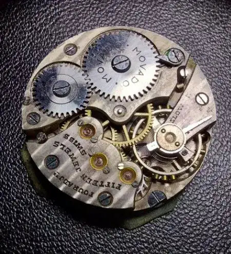

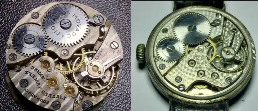

Otro Movado que tengo, de época similar, es muy parecido, pero de tamaño mayor.
Incluso la pieza que sujeta el tirete es parecida, pero con dos tornillos.
Un lío de los de mejor no buscar y esperar a que aparezca.

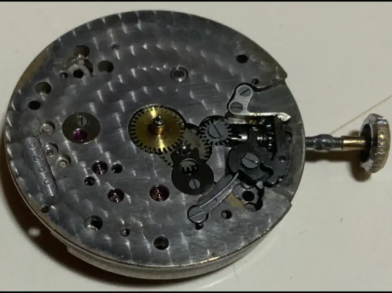

Aquí un ejemplo, de uno que reparé no hace mucho, y que el calibre es el 75, y que también se parece mucho al tuyo.
Para mí tu calibre, por la posición de los tornillos que sujetan la esfera, es de cuando las máquinas no tenían referencia, y se identificaban por el número de líneas.
Ver el archivos adjunto 2930711
Para mí tu calibre, por la posición de los tornillos que sujetan la esfera, es de cuando las máquinas no tenían referencia, y se identificaban por el número de líneas.m
Mide 21,10 mm (9 1/4). Tampoco he visto en Ranfft un movimiento de esa media.
