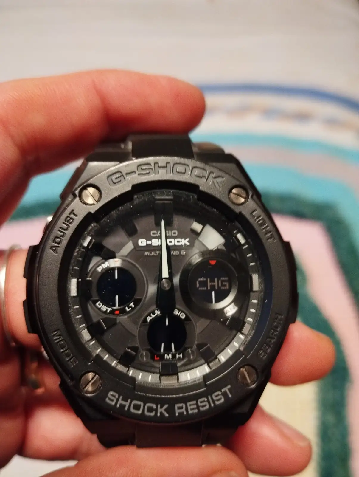

Hola a todos.
Mi tío murió hace unos meses y hace unos días me dieron un par de relojes suyos. Uno de ellos ya lo estoy usando pues se carga con un cable y poco más, pero el otro es con el que tengo dudas:
El reloj es un Casio 5444 G-Shock GST W100G.
Al principio, según me lo dieron, pensé que tenía que cambiar la pila, pero al leer el manual de instrucciones descubrí que se carga con luz solar y de esa manera se carga la pila recargable que tiene.
Lo he tenido al sol cerca de una hora (lo he puesto a última hora de la tarde) y por ahora aparecen las letras CHG, que creo que significa que tiene muy poca carga y tengo que tenerlo más tiempo al sol para que tenga carga. Mañana probaré a dejarlo más tiempo a ver si realmente se carga.
¿Sabéis si estoy haciendo lo correcto?¿Cómo puedo saber que la pila realmente no está gastada? He visto que además lleva un modelo de pila que no debe ser tan fácil de conseguir.
Os comparto una foto de cómo está ahora mismo.
Gracias!!

Pues me imagino que será como todos los solares, déjalo un par de días al sol, ( una hora no es nada), ya que a lo mejor ha estado a oscuras mucho tiempo, y con suerte el acumulador no estará muerto.

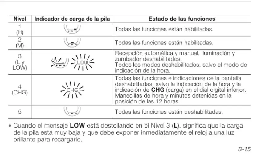

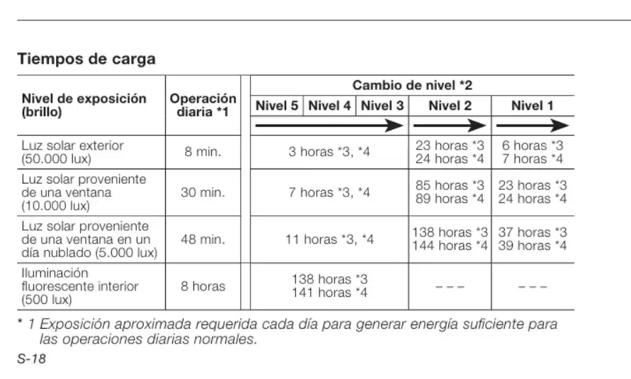

Si te fijas, a las seis tienes tres letras, L (low), M (médium), y H (high), ahí es donde ves el estado de la batería, si lo dejas un par de días al sol, (o más), el indicador debería estar en la H.
1 hora es poquísimo tiempo.
Te dejo los tiempos de carga y los indicadores.
Tengo el modelo GST-w300g que es un modelo muy parecido. Si te sale ese texto y ni siquiera se pone a funcionar, lo vas a tener que dejar bastante tiempo al sol. Los tiempos de carga son orientativos pero la diferencia entre dejarlo al sol y sin ventana de por medio respecto a simplemente dejar que le de luz, es abismal. Si tienes una terraza o algo similar donde le pegue el sol directamente, se cargara rapido

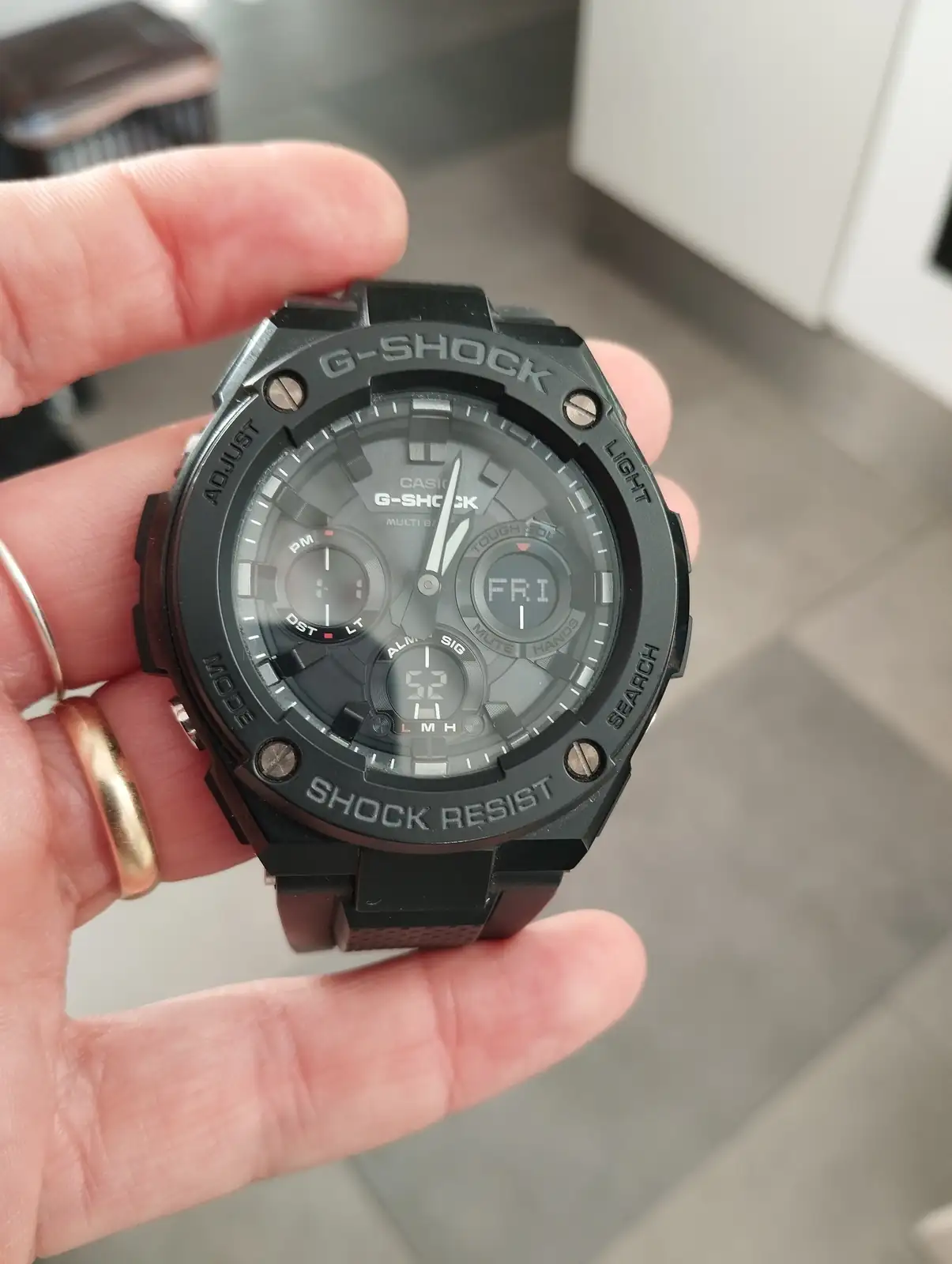

Tenemos vida!
Tras tenerlo ahora por la mañana frente a una ventana ya está reaccionando. La batería está en M y ya indica algunas funciones.
Ahora me queda leer cómo hacer que conecte e indique bien la hora.
Os enseño cómo va
Mantenlo al sol hasta que te marque la H, y para el futuro recuerda que este tipo de relojes si no les da la luz (una vez cargado a tope, puede ser perfectamente la luz indirecta de una ventana) el acumulador termina muriendo, es importante que siempre reciban algo de luz.
