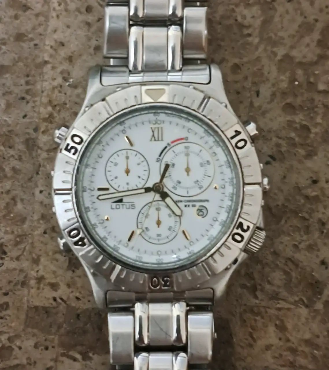

Buenos días ,
Recientemente adquirí por muy poquito dinero un lotus noventero que monta el afamado calibre Miyota 3S10 ...
El reloj, que es muy bonito y cómodo presenta las siguientes circunstancias:
El segundero salta de dos en dos, por lo que interpreto que tiene muy poca batería y está funcionando en modo ahorro...
No funciona el cronógrafo, tampoco la alarma....
Mi duda es, ¿Estaría dañado el movimiento, o el hecho de no funcionar ni cronógrafo ni alarma podría estar relacionado con estar muy bajo de batería, formando parte del sistema de ahorro de energía?
Tengo posibilidad de devolverlo, así que me interesa mucho conocer este aspecto para saber si le hago un cambio de pila, si lo mando a revisar o si lo devuelvo directamente....
Muchas gracias por sus aportaciones !!!
Buenas compañero,
Empieza por cambiarle la pila, si esta agotándose, es lógico que no funcionen las funciones de cronógrafo.

La pila es una SR927W, empieza por ahí.
Si después del cambio de pila sigue sin funcionar la alarma, seguramente sea porque te falta un pequeño muelle que conecta el movimiento a la tapa trasera.
Tienes movimientos completos y piezas en Ebay https://www.ebay.es/b/Miyota-3s10/10324/bn_7005601862
Buscando otra cosa, me he topado con este hilo. Tanto si todavia el autor de este hilo no ha encontrado hilo, como para el resto que puedan buscar información, si se pierde el muelle que activa la alarma, conseguir otro es tan facil como desmontar un pasador, sacar su muelle y cortarlo con la medida suficiente para que toque la tapa trasera y vuelve a funcionar.

Buenas compañero. A veces es cuestión de hacer una limpieza de los pulsadores, pues tienden a acumular suciedad y se atascan.
