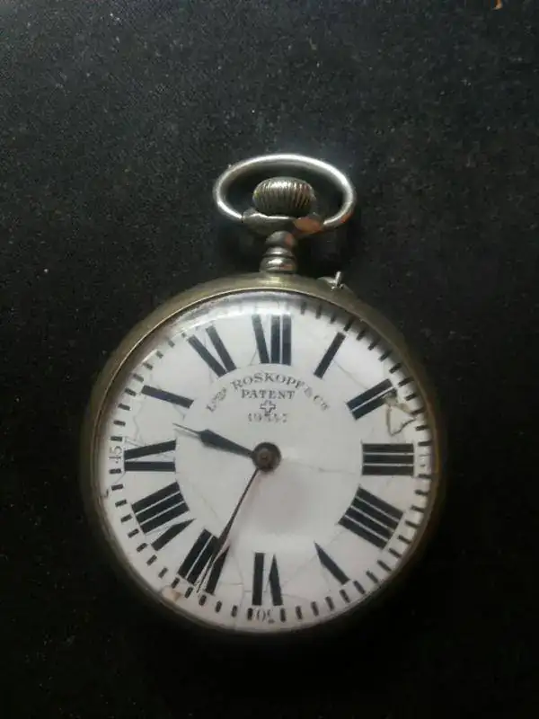

Lo ultimo que he cojido,LOUIS ROSCOPF & CIE
PATEN 19547
He leido algo al respecto ,pero en lo que se refiere a este no encontre nada,me podeis dar algun dato.

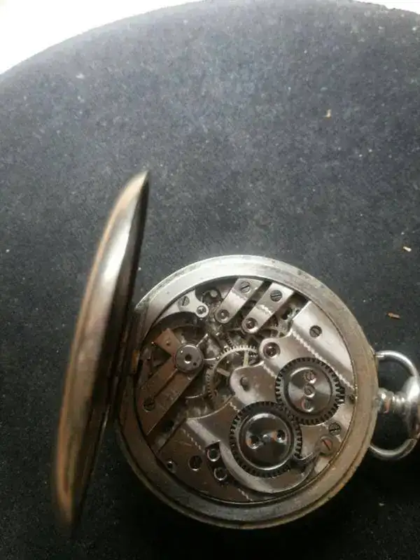

segundo,lo enviaron averiado,lo que en principio era un simple pelo en la esfera,se convirtio en ,no funciona,lo pongo en marcha y en cuanto lo dejo plano en la mesa se para,estara desajustado el volante?

Lo de que se para el reloj tumbado es un mal muy corriente, que por lo general suele indicar, en el mejor de los casos, un pronunciado desgaste del eje del volante o sus pivotes (a demás de no-experto tampoco soy relojero), y en el peor rotura del eje.
Sí, la cosa decepciona un poco, pero aunque a uno se le queda la cara como de sepia hervida cuando le hablan de roturas y similares, también hay que decir que esos males tienen siempre arreglo. Más caro o más barato, pero arreglo tienen.

Hola compañero, la patente es una de Leon-Henri Reinbold de 1899. LHR se asoció con Louis Roskopf, nieto de GF Roskopf, en 1900, formando la empresa LOUIS ROSKOPF & CIE. Sin ver el reloj se hace difícil, porque hay varias marcas muy parecidas con ese nombre, pero la mayoría son de 1902, 1903, así que el reloj será de esa fecha o posterior. ¿Seguro que no pone Louis Roskopf & Cie PATENT en un círculo y 19547 en una cruz? A ver si te animas y nos enseñas esas fotos. Algunos LR & Cie tienen un puente de volante muy peculiar.

Hola compañero, la foto de la maquinaria no está muy clara, pero no me parece Roskopf. No entiendo de maquinarias, pero el aspecto de ésta es muy diferente a las de estilo Roskopf que he visto. La máquina lleva unos agujeros para fijar las patas de la esfera que parecen vacíos. Y ese pulsador a la derecha del pendant...raro, raro. Si no lo es, la tapa trasera tampoco debe estar marcada Louis Roskopf & Cie Patent. Parece un reloj al que le han sustituido la esfera por esta de Louis Roskopf, probablemente por rotura de la original. No es raro encontrar estas sustituciones realizadas en su momento con la finalidad de seguir utilizando el reloj o, más modernamente, con la intención de venderlo. Pero no me hagas mucho caso y espera a ver qué te dicen los compañeros. Mientras tanto, si pudieras añadir una foto de la tapa trasera, ayudaría.
Gracias tresnraya pero tu respuesta me hace pensar que me timaron,algo sospeche una vez en mis manos ya que la parte trasera no lleva ningun tipo de marca al igual que la maquinaria la que espero que sea medianmente buena,no te puedo poner foto ya que el relog lo lleve a reparar,miedo me da.espero o haber tirado 40 eur .

Hola Antonio, Tresenraya tiene razón, ese calibre de Roskopf no tiene nada. Como reloj de colección vale cero patatero, pero es posible que como reloj para usar sea un buen reloj. Técnicamente ese calibre es más evolucionado que un Roskopf, y te aseguro que ese calibre costaría en sus tiempos varias veces el precio de un Roskopf.
Una pregunta que me parece esencial: ¿Cómo se cambia la hora? ¿Presionando el pulsador o sacando la corona?
Gracias RAFAGIL.se presiona el pulsador y girando la corona se cambia de hora,cuando disponga de el envio una foto que se vea bien la maquinaria

Entonces creo que queda completamente eliminada la posibilidad (había una) de que hubieran cambiado calibre y dial.
Al parecer es como dice Tresenraya; que se rompería el dial original y se le puso ese, como podía ser cualquier otro.
Por la decoración del calibre y por la aguja horaria me inclino a pensar que el reloj debe ser de los años 20. La aguja minutera no se corresponde con la horaria en estilo, y por lo general la que suele ser "la buena" suele ser la horaria.
Ahora que miro la foto con más detenimiento veo algo que nos habla a gritos sobre el cambio de dial:
attachment.php
¡El agujero de la esfera es gigantesco! Es para la salida de un cañón de Roskopf, generalmente más gordos que los cañones convencionales, pero hasta ahora no había caído en que pudiera haber una diferencia tan grande.
