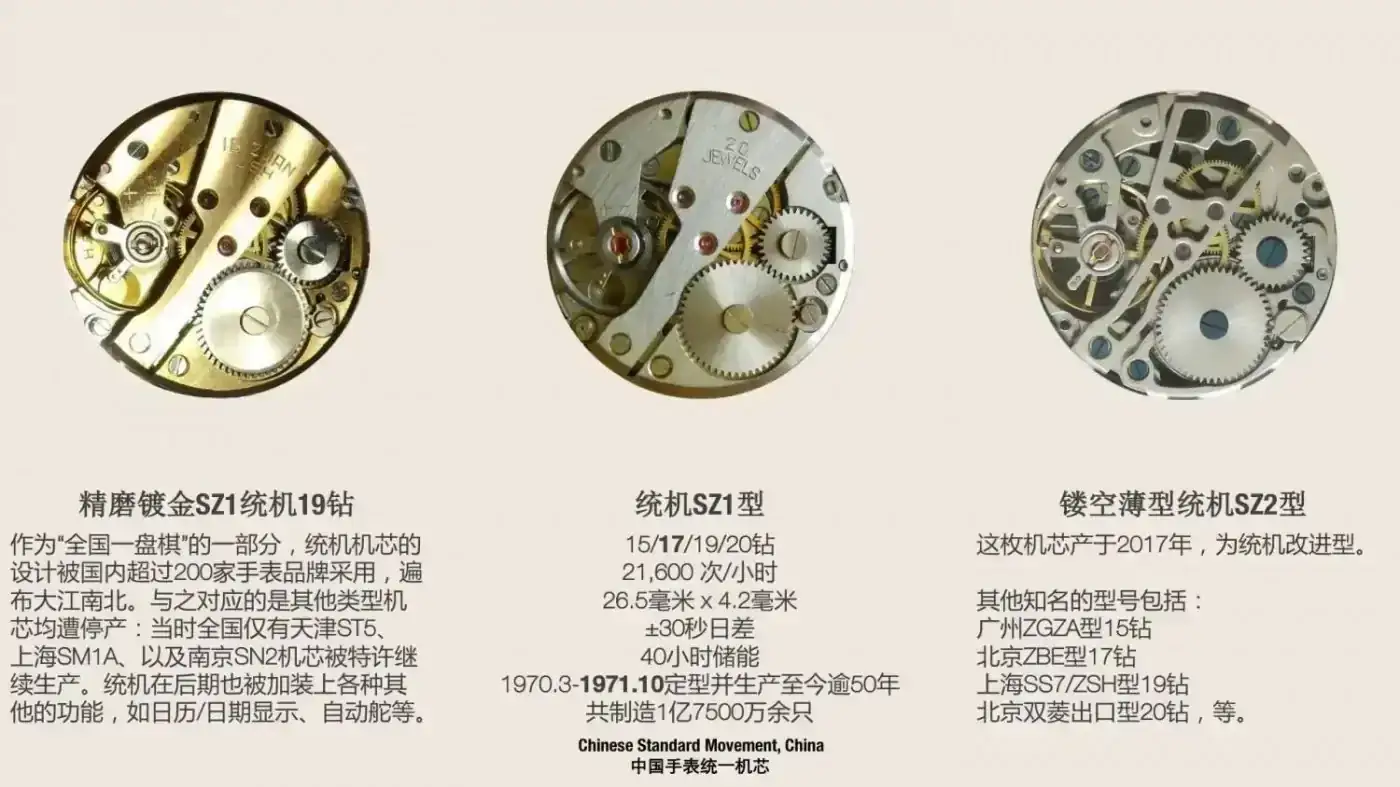

En 1971, el movimiento unificado ‬ SZ1 observa el movimiento unificado. El movimiento unificado se puso en producción de prueba en 1971. En 1972, el Ministerio de Industria Ligera promovió oficialmente el movimiento SZ1 a todo el país. Después de 1975, la gran mayoría de la fábrica nacional de relojes adoptó la máquina unificada, la producción nacional de relojes de 1.344 en 1967, 6.564 millones en 1974, a 33.301 en 1982, para hacer contribuciones sobresalientes a la popularización de las "tres piezas principales". En la década de 1980, la producción de relojes superó más del 80% de la producción total de relojes en el país.

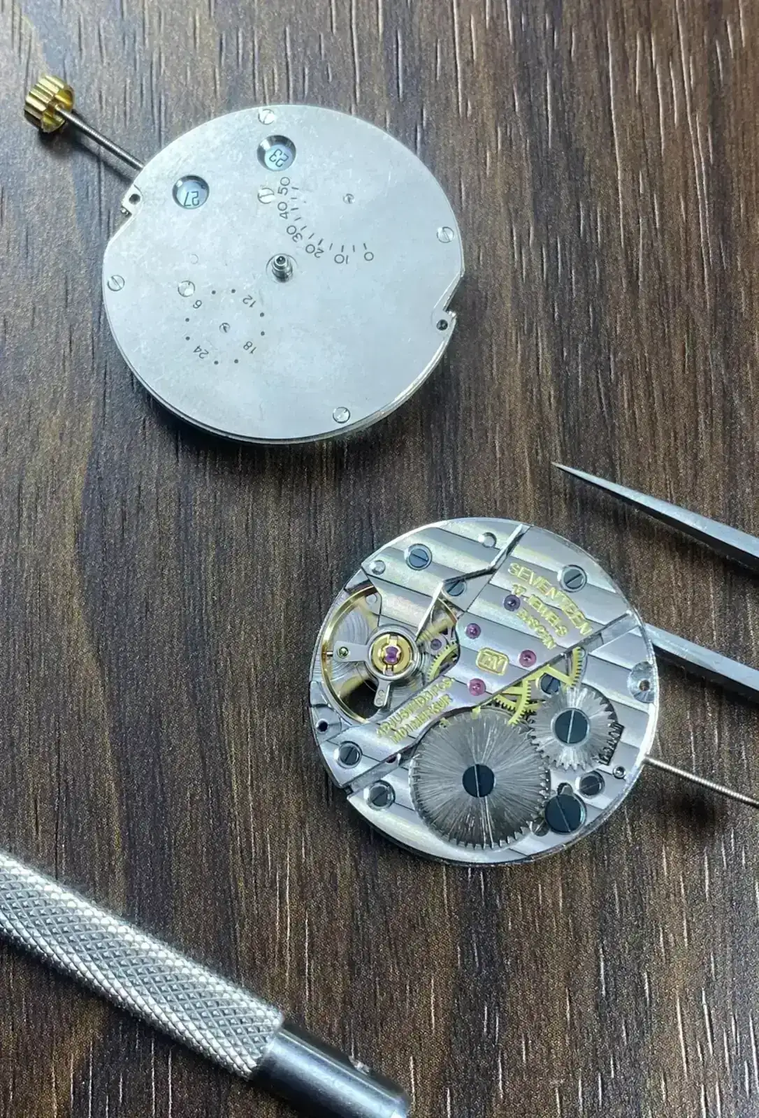

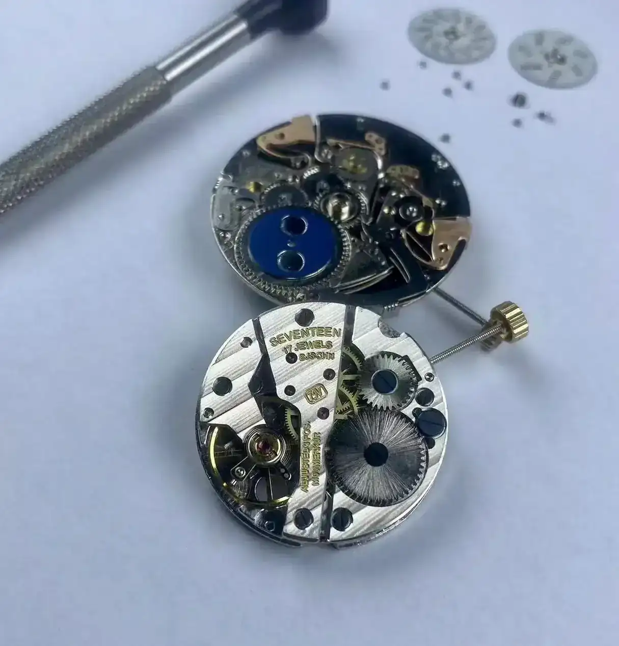

Todo lo que se basa en los viejos dibujos de la máquina se ha actualizado, el proceso se ha actualizado y los materiales de primavera y relojería se han reemplazado, basado en el antiguo sistema para lograr su propia producción y actualización, y este es el núcleo de su propia producción, el camino de la autoproducción!
Mientras se mantenía la frecuencia de vibración 21600, la reserva de marcha de la vieja máquina era de 36 horas, y todas eran 42 horas. El error de la unidad antigua es de ±60 segundos, y ‬ en todas partes ‬ hace ±10 segundos.
Todas las personas también han desarrollado varios módulos sobre la base de la vieja máquina, como todo el módulo de calendario que hacía mucho tiempo, de hecho, todo lo que se hace es pararse sobre los hombros de gigantes y continuar la leyenda de este movimiento ligado a China.

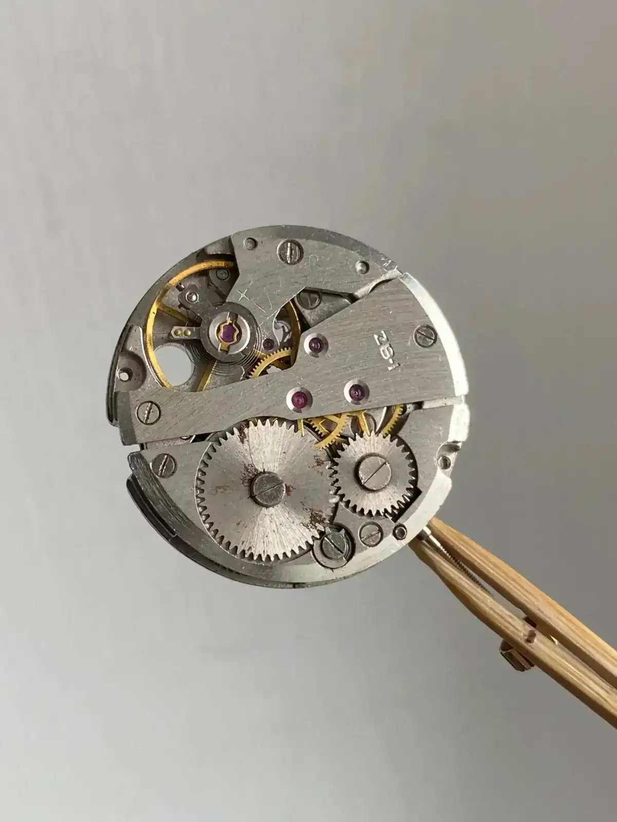

Se puede decir que el movimiento unificado doméstico es el recuerdo de muchos chinos, pero también de muchos 表primos de la entrada del juguete. Pero su historia incluye esta vida y esta vida es realmente rara vez mencionada, hoy vamos a contar la historia de esto!
Ver el archivos adjunto 3414037
El movimiento unificado es el producto de la estandarización industrial bajo el sistema económico planificado, "qué tan rápido, bueno y provincial", con solo 109 piezas básicas, más del 10% menos que varias piezas de movimiento especial, el proceso de procesamiento de las piezas de movimiento es bueno, la eficiencia del ensamblaje es de alta calidad y estable, y el costo de producción es bajo, lo que es propicio para el rápido aumento de la producción de relojes.
Ver el archivos adjunto 3414038

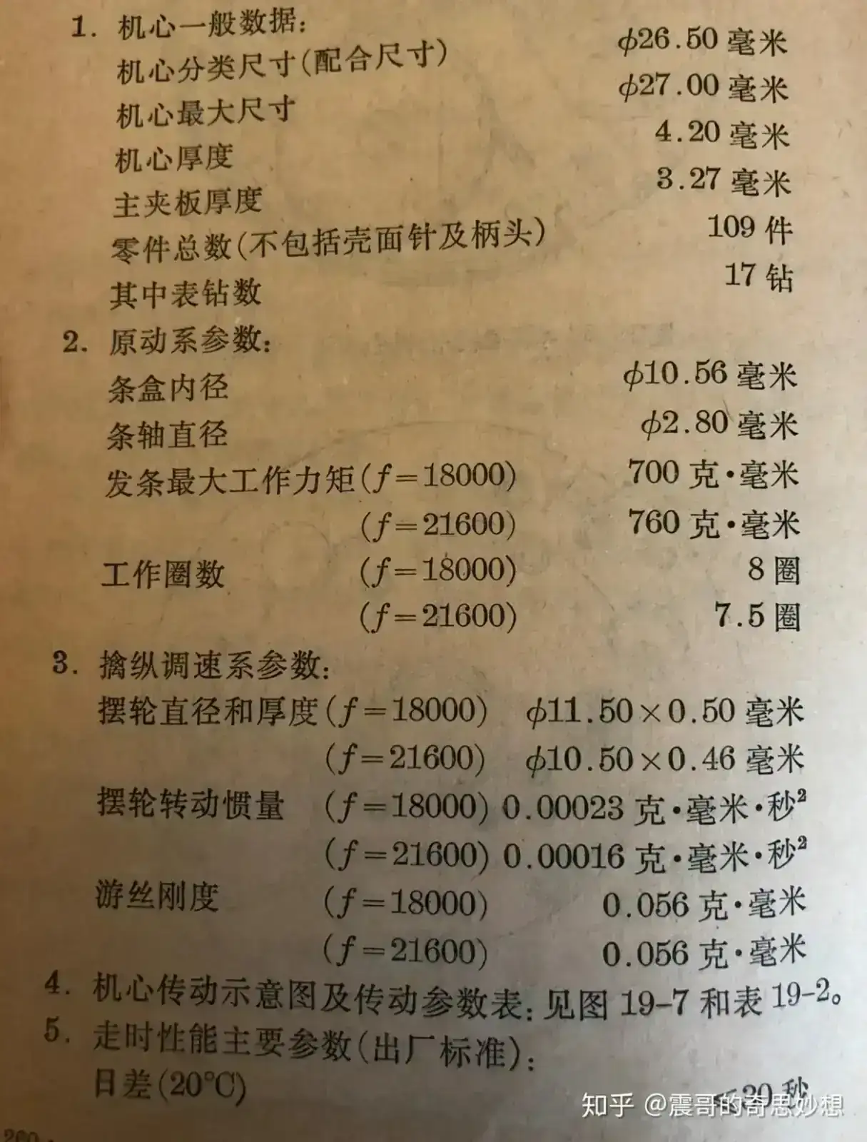

Características estructurales del reloj:
1. La rueda de la caja y el diente del eje central adoptan una relación de transmisión 1:6, de modo que la salida de par del reloj es estable, el espacio se reduce, se mejora la isocronidad del reloj, se reduce el desgaste y se prolonga la vida útil del movimiento.
2. El gran diámetro de la rueda de equilibrio aumenta la rotación, mejora la capacidad anti-interferencia, y la frecuencia de vibración alcanza 21600, mejorando significativamente la precisión de lapso de tiempo del reloj.
3. La rueda central está dispuesta debajo de la rueda de la caja, la férula superior y la férula están en el mismo plano, y el grosor del movimiento es delgado, lo que mejora la apariencia.
4. El diseño del movimiento tiene en cuenta la adición de calendario, calendario semanal, automático y otros dispositivos adicionales, para facilitar el desarrollo de múltiples variedades.
5. Debido a que es una estructura unificada, estándares unificados, y el número de piezas es pequeño, es fácil de producir y fácil mantenimiento.

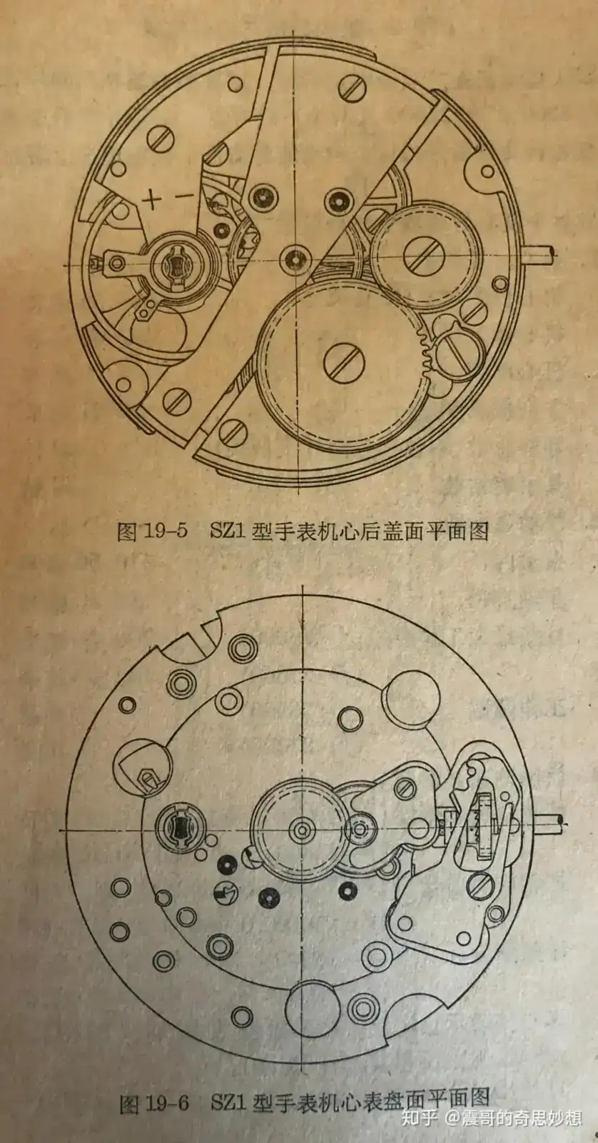

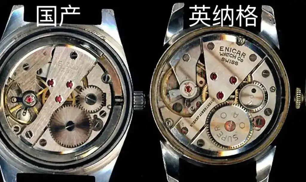

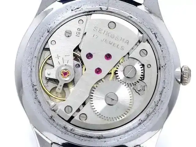

Con respecto a la fuente de los núcleos domésticos, hay muchas opiniones, y solo hay dos tipos de afirmaciones sobre el aprendizaje del plagio: la clonación japonesa y la propiedad suiza. ¡Y presentaremos cada una de estas dos fuentes a la declaración de todos, dejaremos que todos juzguen por sí mismos!

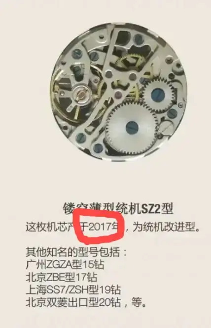

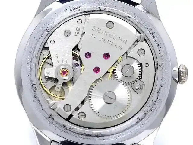

Categoría: Clonación en Japón
Ver el archivos adjunto 3414072
Japón dijo: Seiko lanzó la familia del movimiento Cal.850 en 1963 por muchos observadores antiguos que creen que la clonación del núcleo doméstico es este movimiento.
Ver el archivos adjunto 3414073
De hecho, Seiko's 850 movilidad familia es realmente el predecesor 17J Seiko sha movimiento ‬ ‬ ‬ ‬ ‬ ‬ ‬ ‬ ‬ ‬ ‬ ‬ ‬ ‬ ‬ ‬ ‬ ‬ ‬ ‬ ‬ ‬Seiko �
Maestro de Suiza
Ver el archivos adjunto 3414075

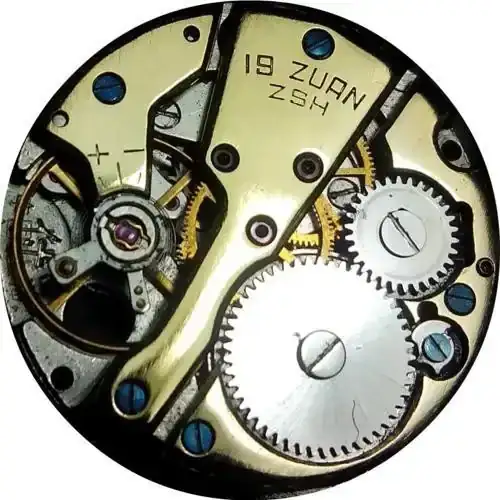

La familia de movimiento AR 980 como desarrollo y 1950s, utilizada en la década de 1960 Shenqiu, la capacidad de emisión es muy grande, pero también simple y estable y duradera.
Ver el archivos adjunto 3414076
La familia de movimientos de la serie AR 980 de Innag también se considera una de las fuentes dudosas de movimientos unificados nacionales. Innag siempre ha tenido buenas relaciones con China en el campo oriental. En ese momento, también había muchas reservas de Innag en el país, y las dos partes eran muy similares y tenían que ser pensadas.

En el proceso de desarrollo, hay 15 perforaciones (flores pequeñas de Guangzhou), 19 diamantes (cogollos de primavera de Shanghai), 20 diamantes (tipo de exportación de diamante doble de Beijing) y otros modelos; la impresión de la generación anterior de "una mesa es difícil de encontrar" Shanghai 7120, es la instalación del movimiento del sistema de perforación de Shanghai 19. El movimiento temprano de la flor de la gema de prueba utiliza un pequeño volante, y el movimiento hecho por la prueba Qionghua combina la férula y la férula superior en una. A principios de la década de 1980, Beijing Watch Factory desarrolló un SZ-2 de tipo delgado sobre la base del SZ-1. Su sistema de ruedas y reloj y sistema no son intercambiables; la inversión de la férula se basa en el mecanismo anti-reverso de la flor de piedra preciosa, que se mejora, pero el anti-reverso de la flor de piedra preciosa no es intercambiable; debido a que la delgadez de la férula es baja, se agrega un tornillo.
Ver el archivos adjunto 3414078

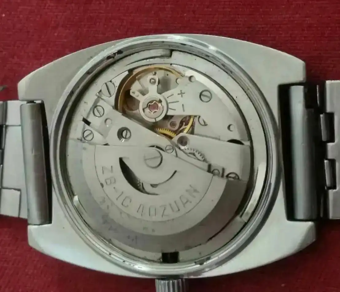

Además, también vimos que la máquina ha sido pulida, es decir, los cogollos de resorte chapados en oro y la versión de la gaviota de níquel de fresado. Fábrica de relojes Jilin de acuerdo con el principio de "estructura sin cambios, amplificación proporcional" sobre la base de la producción del movimiento del reloj de bolsillo HJ1A, y ensamblado en el reloj de bolsillo de la tarjeta de ciervo de ciruela y un pequeño número de reloj de tarjeta de ciervo de ciruela.

Más tarde, el fabricante liderado por Beijing SBZ también desarrolló un módulo de cuerda automática sobre esta base.
Bajo la producción de fábricas de relojes de propiedad estatal en todo el país, el gasto en relojes de las máquinas nacionales está bloqueado en todo el país, lo que resuelve en gran medida la demanda de relojes por el antiguo apellido blanco de China, y es este pequeño reloj el que también ha promovido el rápido desarrollo de la industrialización de China de una manera disfrazada. La máquina doméstica ha producido más de 175 millones!

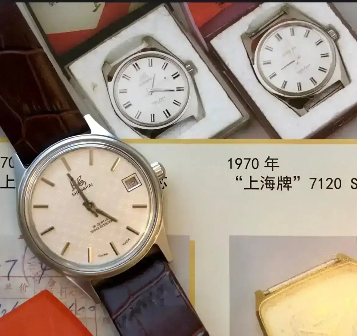

Sin embargo, el movimiento nacional unificado para la industria relojera de China, también es un arma de doble filo, aunque el movimiento unificado para mejorar la capacidad de producción de relojes, pero debido al sistema económico planificado en el fondo de la búsqueda de producción industrial de "muchos, rápidos, buenos, provinciales", para simplificar el proceso de producción del movimiento, para abandonar se considera "sellar, capital, reparar" partes del producto de la achaflanada, lavar flores, a la palabra y metal. Esto llevó a nuestro sistema interno tan fuerte como la Unión Soviética y Europa del Este, que también eran el bloque oriental en ese momento, pero eran pobres y poco atractivos.
Ver el archivos adjunto 3414082
Al mismo tiempo, también provocó el fenómeno de homogeneización extremadamente grave del reloj doméstico, por lo que muchos fabricantes de relojes perdieron gradualmente la capacidad de innovar, unos años más tarde, frente a la apertura del mercado nacional para traer relojes extranjeros, incluidos relojes electrónicos baratos, el precio de los relojes de movimiento unificado nacional cayó una y otra vez, y pronto "derrotó a la ciudad".

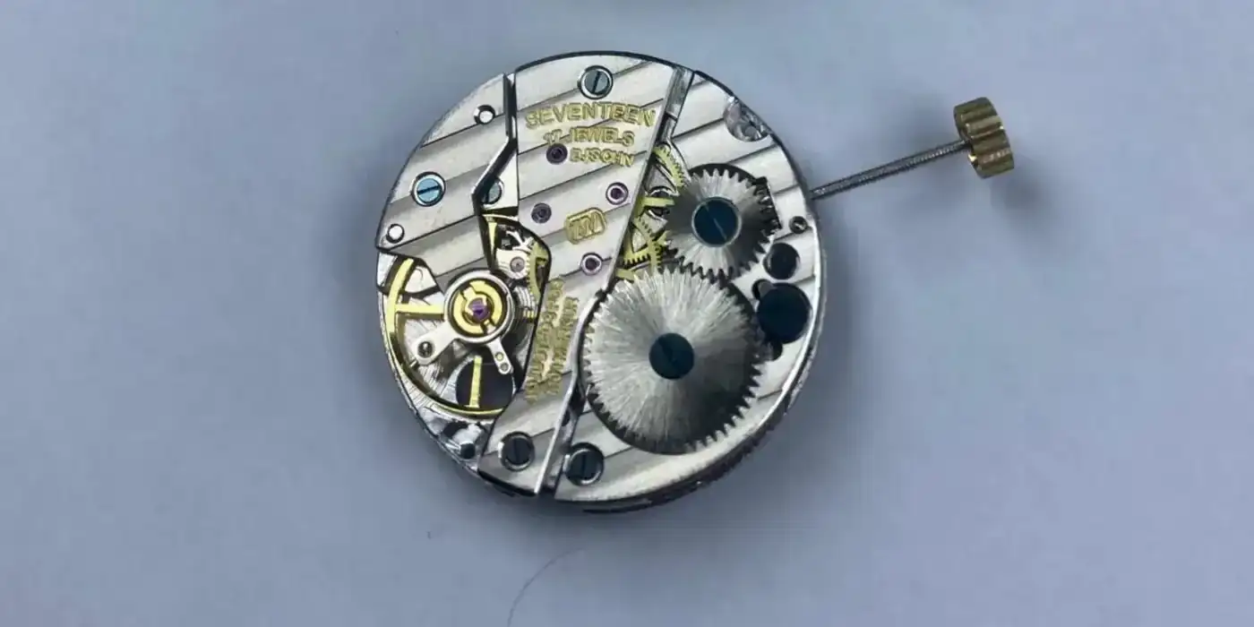

Incluyendo ‬ gaviota ‬ también lanzado en ‬2017 ‬ ‬ ‬ ‬ ‬ ‬ ‬ ‬ ‬ ‬ ‬ ‬ ‬ ‬ ‬ ‬ ‬ ‬ ‬ ‬ ‬ ‬ �� La mayoría de las ‬ nacionales ‬ marcas antiguas ‬ para ‬ el ‬ de nuevo ‬ desarrollo ‬ nada ‬ ‬ ‬ ‬ ‬ ‬ ‬ ‬ ‬ ‬ ‬ ‬ ‬ ‬ ‬ ‬

Pero también hay muchos ‬ amantes de los relojes domésticos o ‬ doméstico ‬ marca ‬‬ para ‬unificación ‬ ‬ ‬ ‬ ‬ ‬ ‬ ‬ ‬ ‬ ‬ ‬ ‬ ‬ ‬ ‬ ‬ ‬ �

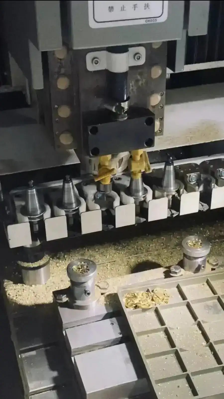

Como marca nacional original con un volumen muy pequeño, es imposible realizar la autoproducción desde el principio como Behrens, por lo que es imposible elegir un camino adecuado para todos, es decir, basado en los predecesores para llevar a cabo la innovación en la autoproducción.
Ver el archivos adjunto 3414086

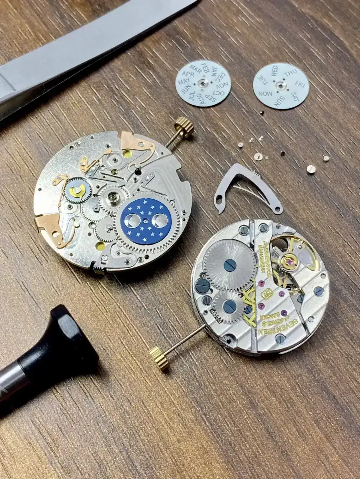

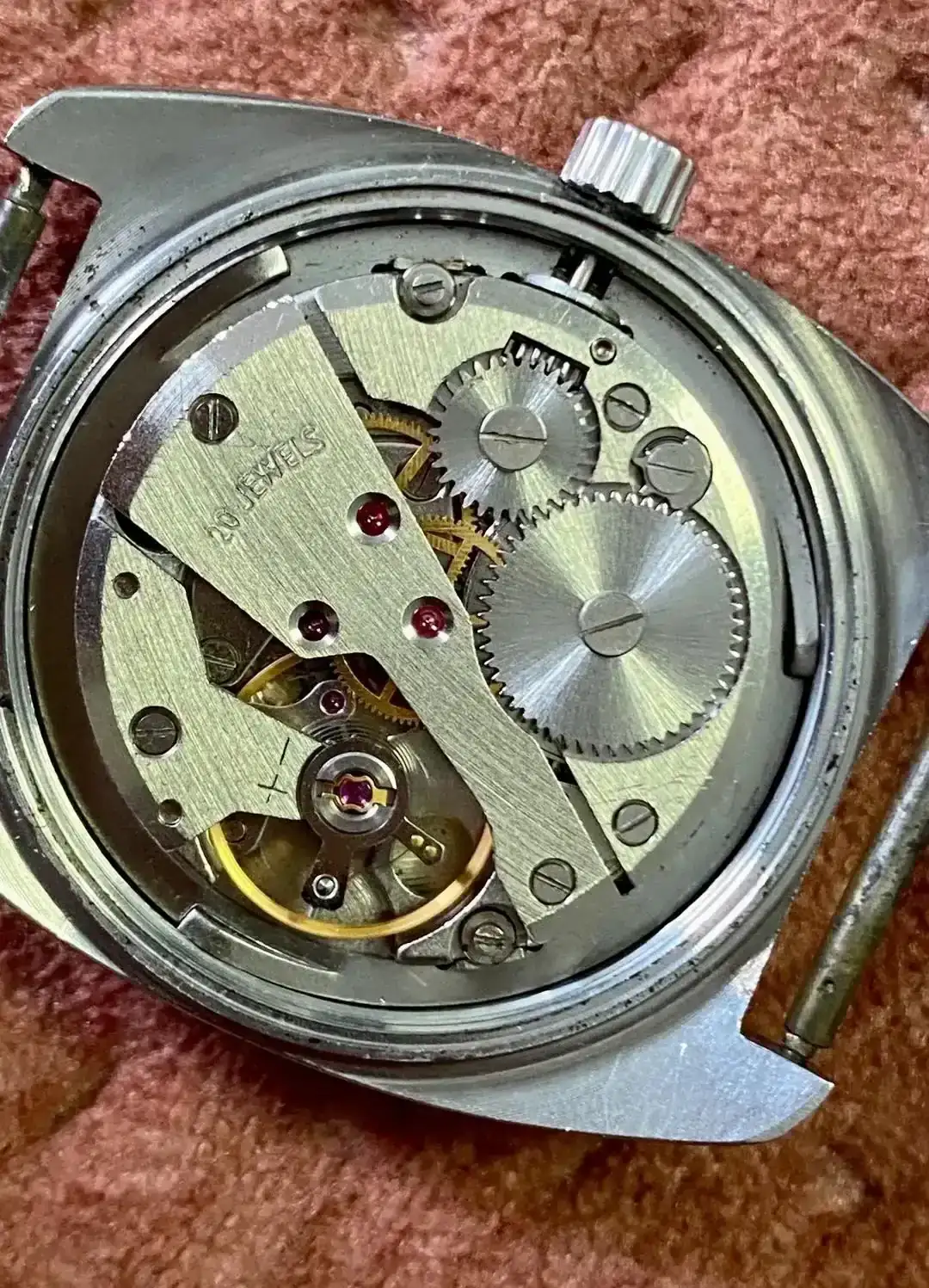

El ultimo Shanghai que compré de esos mas baratunos trae la maquina ésta:
Que segun se traduce del chino es una última version "mejorada" producida en 2017.

Muy buen aporte. Y creo que puedo ser de ellos pocos que lo entienden de cabo a rabo.
Aclarar que el primer "Tongji", puesto entre comillas, fue el SZ1 Que fue puesto en un reloj Baoshiua (Fue el inicio de la marca) creo recordar a bote pronto que en la segunda fábrica de Shanghai. Decir que era de ritmo lento con un volante ligeramente mas pequeño del que posteriormente se pusiera al Tongji. Además de de tener 108 piezas, no recuerdo cuál era la que tenía de menos. Bueno para finalizar el primer movimiento siendo ya un Tongji de verdad sería un SZ1A de la marca Baoshiua (Ritmo rápido y 109 piezas)
Y los tres movimientos que se libraron de la unificación fueron el SN2 (Fabricado principalmente por ZhongShan al ser muy baratos y duros, el ST5 de Tianjin por ser buenos relojes calidad precio y poder ser superior al Tongji y el SM1A de Zhuanshi (Adquirido por Shanghai y añadido como otra fabrica)por ser el mejor movimiento chino con diferencia (Gano diez veces el premio al.mejir movimiento del año) aunque bastante caro.
