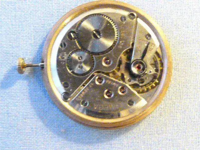

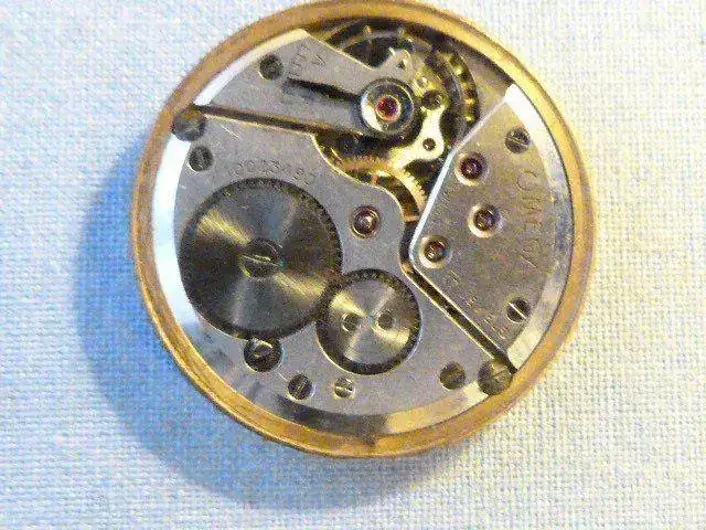

Al asunto, me han regalado estos dos omega en este estado, por lo que pido consejo, funcionan los dos, no veo que referencia tienen, solo numeros de serie.
33 y 30 mm, y la verdad es que me gustan mucho y me encantaria recuperarlos.
Donde puedo conseguir caja, que calibres son,?
A ver que me podéis decir por favor. Muchas gracias

Buen día pichón; la fotos no ayudan y no están claras como para ver el calibre. Trate de tomar otras fotos individualmente.
En la Argentina es muy difícil de conseguir. Me quedan 4/5 cajas originales de Omega, pero hay varias medidas y se hacen mas difícil por el diámetro del cuadrante. Trate de colocar mejores fotos así nos ayudarán en la busqueda.

Buen día pichón; al principio dudé en la originalidad de la marca. Luego de mrarlos a los 2 - parecen ser un calibre Omega 28.
Creo que cajas de 28mm, le será mas fácil encontrar. Un saludo, Luis desde Argentina

Buen día pichon; le confirmo que la máquina mide 28mm y el calibre es Omega 28.
Tengo 2 cajas nacionales niqueladas. Solo tendría que medir el diámetro del cuadrante (mis cajas tienen 32mm).
Por favor - digalé a su relojero que le quite el volante y el puente (así no se rompe nada) y también que le quite la llanta a las 2 máquinas - así la probamos.
