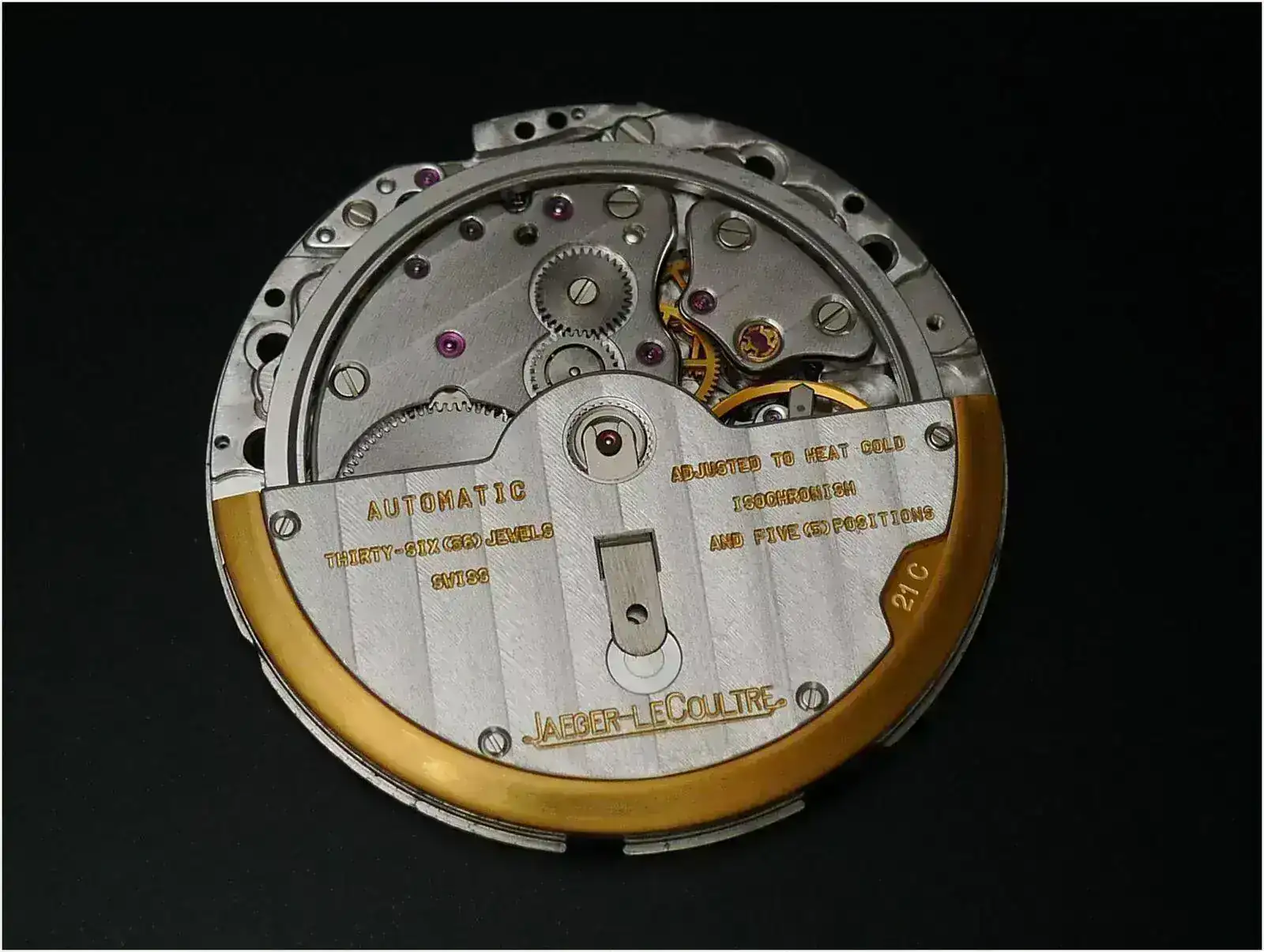

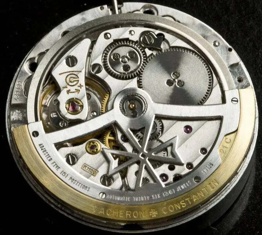

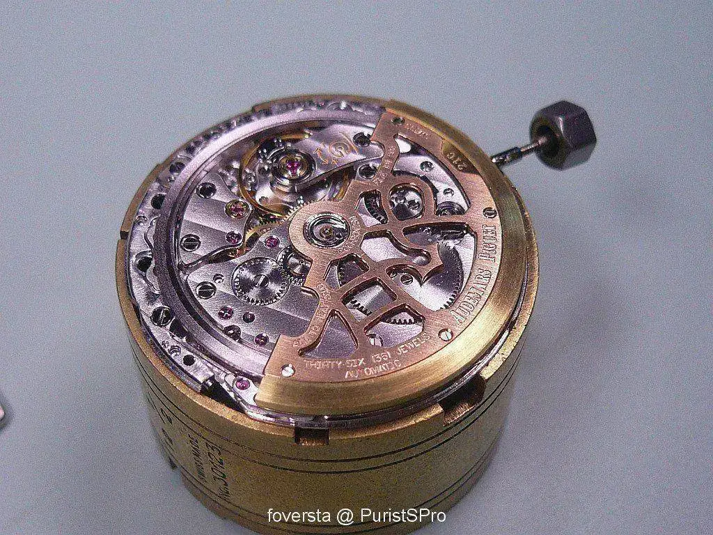

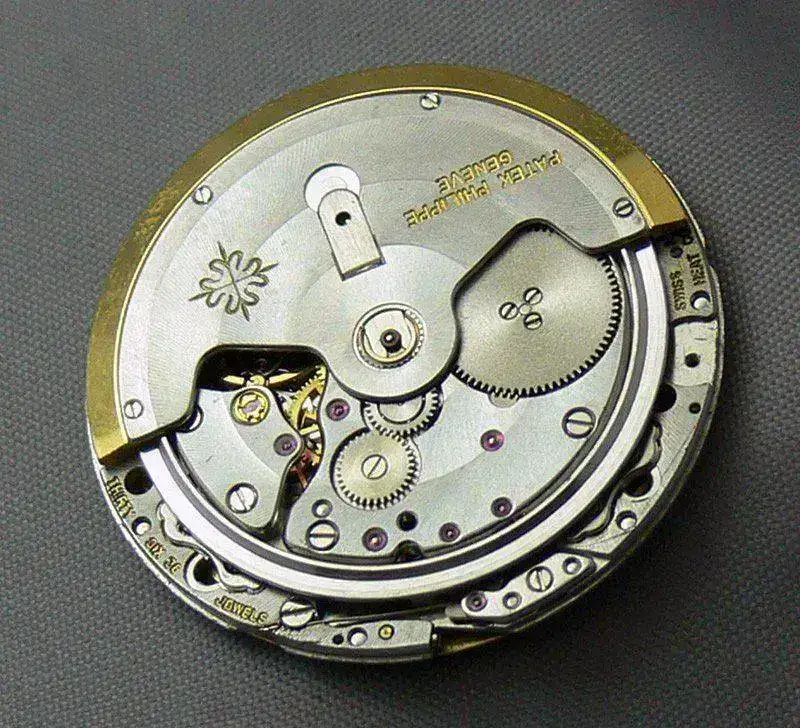

Bueno, aquí unas fotos para tener un poco mas claro el tema. En un principio JLC nunca usó el calibre JLC 920 en sus propios relojes. Las tres casas relojeras; Patek, AP y Vacheron, aunaron su capital para reducir costes y así crear un calibre fino para usar en sus relojes. La elegida para crear el calibre fué JLC, tras un acuerdo en el que JLC no podía usar este en sus propios relojes. Una vez que cada casa relojera recibía el calibre base JLC, lo decoraba dando su toque personal y modificaba lo que le conveniese. Ahora un argumento fotográfico que verifica que los tres calibres son en verdad el mismo (sobre esto hay mucho en la red):
Un ejemplo de calibre Base JLC 920
Aquí un ejemplo de calibre PP 28-255 C
Ejemplo de calibre AP 2121
Y por último ejemplo de calibre VC 1120
Si alguien encuentra algún error que lo diga para ser corregido :ok::. Saludos.
