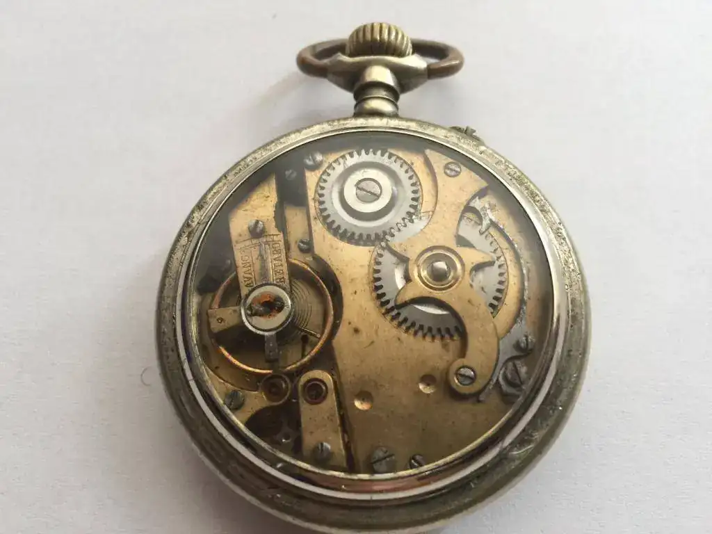

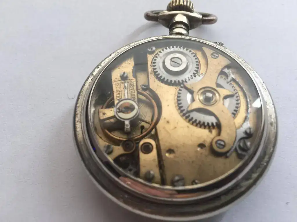

Como siempre pidiendo ayuda a los expertos......, pues eso, ha llegado a mis manos este reloj. No he sido capaz de ver ninguna marca ni inscripción por ningun lado.
El calibre lo identifico como un "System Roskopf", por similitudes con otros relojes que he visto en el foro. Ahora bien, no tengo claro el año de fabricación.
Otra pregunta que me surge es si estos calibres se fabricaban "inspirados" en el original de Roskopf, o bien, era un movimiento "original" que se "tuneaba" a gusto del consumidor. Ya veis que mi ignorancia es infinita.
Toda información al respecto, será bienvenida.

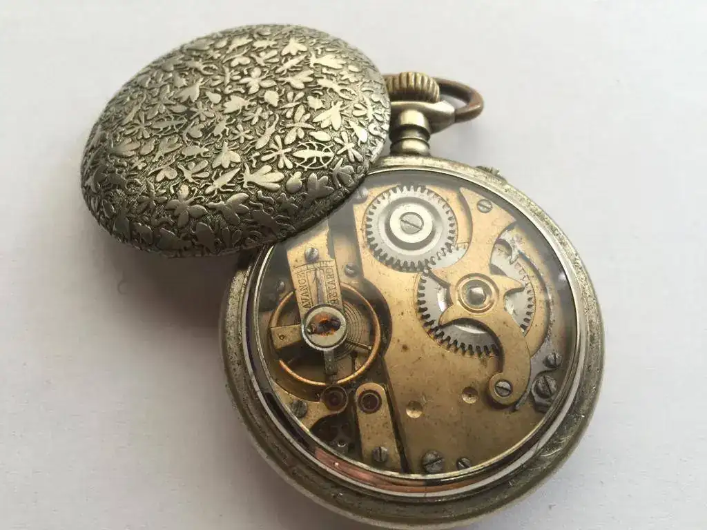

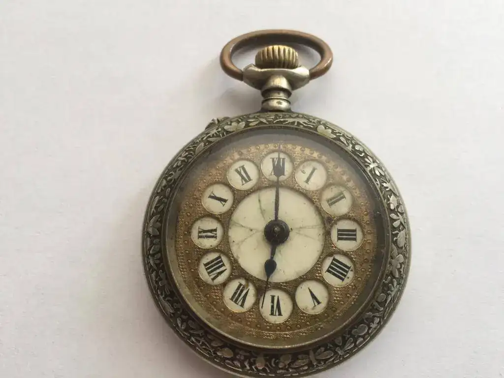

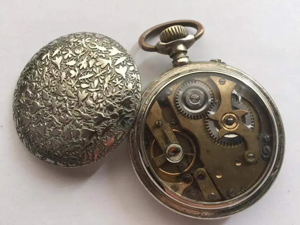

Hola Scarpia , muy bonito el reloj mostrado , como bien dices es un System Roskopf = (a la manera del señor Roskopf).

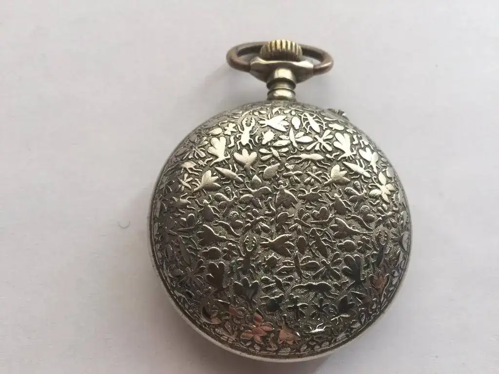

Reloj de en torno a 1900/1910 aproximado es dificil ajustar más , la caja magnifica de tipo art nouveau (abejas Rafa).
Cientos de fabricantes se pusieron a imitar los Roskopf patent todos muy parecidos entre si , es complicado distinguir un fabricante de otro , creo que los movimientos eran de base no se tuneaban (las esferas y las cajas si).

Saludos si la decoración es "art decó" .. dio yo será a partir de los años 20-30 ..

Discrepo. Como ya dije para mí esa caja es modernista, de alrededor de 1900. El modernismo se caracteriza por muchas cosas, entre ellas los adornos reproduciendo elementos naturales, ya sean florales o animales. El art-decó es un movimiento mucho más urbano, que tiende a prescindir del simbolismo, del decadentismo (tan asociables al modernismo), y se aleja de lo natural y de la sublimación de la naturaleza.
