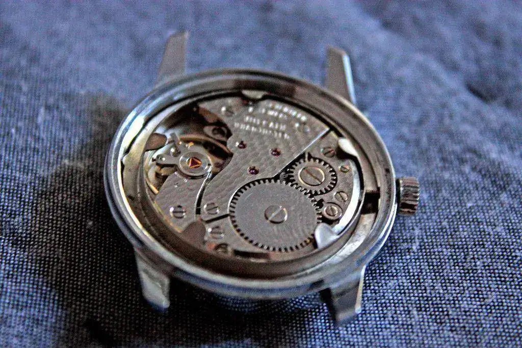

Despues de un pequeño timo yo creo que no ha quedado nada mal
  • Iniciador del hilo Iniciador del hilo Makula
Makula
Makula

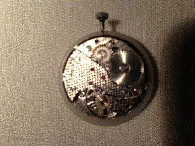

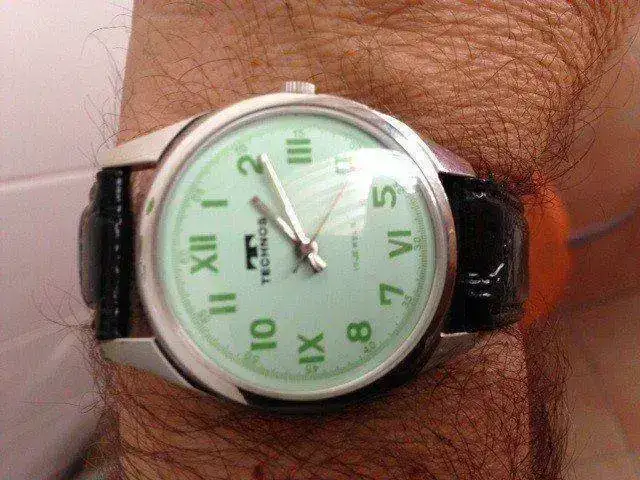

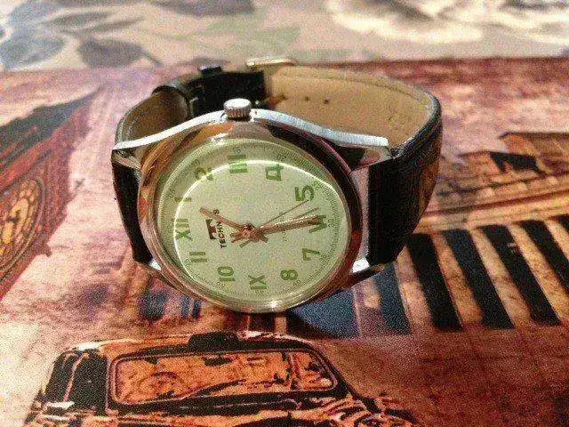

Comprando un reloj por la esfera que me gusto bastante pues desconocía la marca cual es mi sorpresa cuando lo abro veo que es maquinaria de carga manual bastante mala.
Yo creo que China aunque pone swiss seventeen 17 jewels. Lo arreglo un poco pues estaba un poco mal la esfera se movía y ajustado y revisado y puesto correa esta andando.
Me lo quedare como recuerdo.
Esos relojes se venden en Ebay a poco precio. La gran mayoría son de vendedores de la India. El calibre es suizo de verdad, solo que con muchos años a sus espaldas.
Vamos, que habrán hecho un refrito de distintas piezas, pero tanto como llamarlo timo, no sé yo...
Si que parece un FHF de Fontainmelon.
Pero con esos acabados estoy casi seguro que es una versión china.
Como hacen con los Unitas.
Es posible que sea una copia del suizo o simplemente le han cambiado las pletinas superiores por que estuvieran oxidadas o deterioradas.
Los relojes comprados a la india en ebay es lo que tiene ,bajo precio,pero lo que compras son piezas de varios relojes acopladas para crear uno solo.
Aun asi o tengo un Seiko de la india el reloj esta perfecto,con maquinaria seiko con muy buen funcionamiento.
Me a servido para conocer más estas maquinarias la e desmontado y montado y funciona vamos a ver lo que dura yo solo quiero la esfera. Me gusta ese color verde
el reloj esta muy bonito al menos.
No conozco ningún fabricante que los haga, cuáles conocéis vosotros?

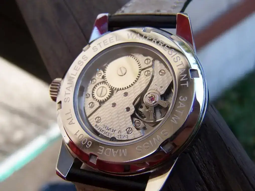

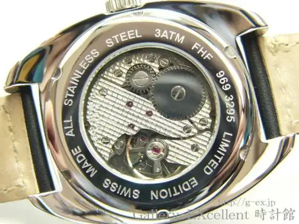

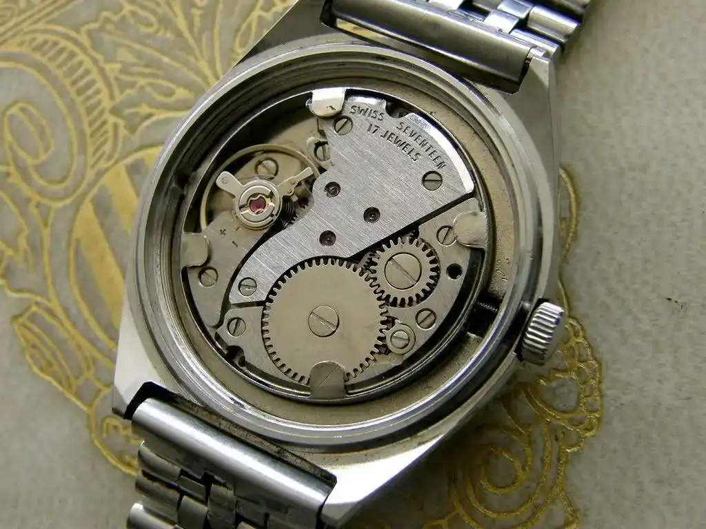

La foto es "un poco" borrosa como para discutir acabados xD Pero por los reflejos parece que tiene algo de "decoración" y que el acabado no es tan "plano" como estos:
Si no más parecido a estos:
hay que vigilar mucho y mucho aveces es poco

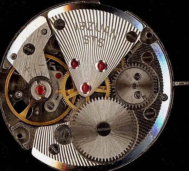

He visto ese acabado « Cotes de Beijing» en suficientes chinos como para andar investigando.
De hecho no podría darte ni un solo fabricante que hiciese clones de Unitas.
Pero es lo que parece .
No es fácil encontrar un surtido de FHF suficiente como para hacer relojes a precio accesible.

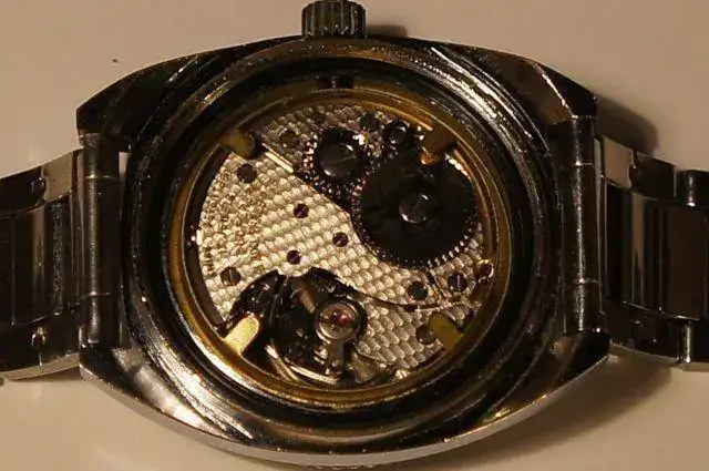

La foto es borrosa y aún así ahí no aprecio las típicas "côtes", la decoración parece más bien repetir alguna figura geométrica (algo tipo cuadrado, rectángulo, hexágono, etc.) por la forma en que se refleja la luz.
Si coges la foto de este FHF 96 que tiene una iluminación que resalta la "decoración" de una forma algo similar a la foto de este hilo...

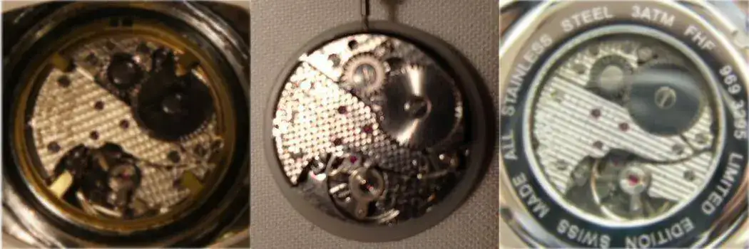

...o de este otro...
...y las desenfocas se dan cierto aire:
Las típicas "côtes"...
...aunque estén desenfocadas, se aprecian como líneas:
https://www.watchuseek.com/threads/some-early-movements.10440/page-2
Ídem con otros movimientos más modernos:
Este calibre se montaba mucho en los 80-90 por muchos fabricantes en sus relojes de gama media/baja como Technos, Bassel, Camy.... y es suizo, tengo muchas máquinas como esa así que traqnuilo 😛
Como dijo el compañero es un FHF 96
Salutes
Si yo creo que es el mismo calibre
Muchas gracias lorens
Ok muchas gracias atmorte
