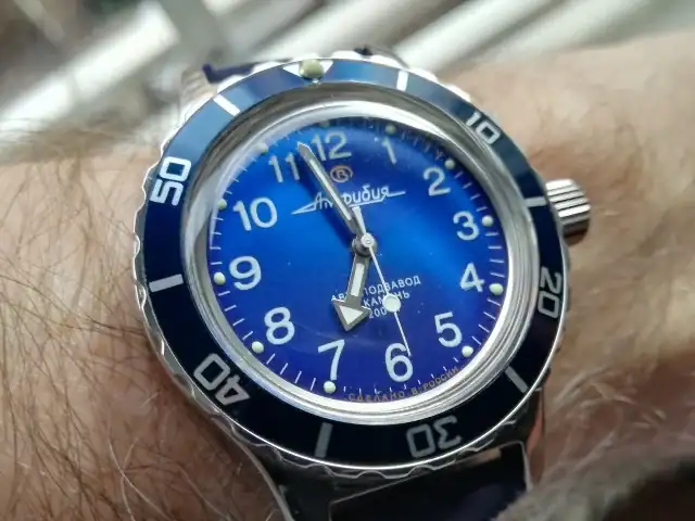

Buenas, camaradas.
Este azulito
es de los primeros Amphibias que compré, en octubre de 2018.
Siempre ha ido clavado... es decir, preciso y exacto Si acaso, adelantaba un segundo o dos en un par de días. Ha tenido un uso moderado, considerando que tiene otros camaradas en la caja donde vive... Y tranquilo, sin golpes o violencias...:D
Pues, de unas semanas a ahora, veo que se retrasa... Al principio, poca cosa... Pero parece que se confirma... unos diez segundos al día.
Si lo hubiera hecho desde el principio, no me habría llamado la atención... está dentro del margen de fábrica. Pero que empiece a retrasarse ahora si me extraña... Y que haga calor no parece un motivo... creo que en ese caso tienden a adelantar, pues los aceites se 'diluyen', no?
Alguna idea? Supongo que los relojes automáticos se desajustan y hay que... eso, reajustarlos, pero a ver qué pensáis...
No lo he abierto, todavía...
Saludos, camaradas!:flirt:

La verdad es que es un desfase muy pequeño, yo lo consideraría totalmente normal y puede deberse al simple uso moderado. Los aceites seguramente estén bien, pero también se mueven y eso también puede llevar a esas pequeñas variaciones.
Ten en cuenta que al tocar a ojo un reloj con 10 segundos de desfase hay muchísimas posibilidades de dejarlo peor.
Yo lo dejaría tal cual y si empeora pues le das un toquecito a la "palanquita de acelerar o frenar" (ese es su nombre técnico).
Eso o prueba a orbitar pa'l otro lao.

Por si sirve de ayuda, cuando quiero ver cómo van, muchas veces les doy un uso constante a algunos de mis vostok, y es cierto que en algún caso se han ido estabilizando.
En tu caso, teniendo en cuenta también que es un reloj mecánico, no digital, me parece un buen balance aún con ese problema.
Yo le daría un uso constante todos los días, y lo dejaría dormir en posición diferente cada noche (p.ej. con la esfera hacia arriba y en otras ocasiones con la corona hacia arriba, es decir, de lado), y comprobaría cómo va yendo. En función de cómo vaya, luego se podría ajustar o no.
Muchas gracias. Si, voy a usarlo unos días de seguido, a ver...
Hola Juanma, de momento no me preocuparía, vigila lo de cerca a ver como evoluciona y si va a mas después si que me plantearía el tocarlo.
Gracias, Marcos. Es que me extrañaba el 'cambio de rumbo' sin motivo aparente...
Por cierto, parece que con el uso continuo y manteniendo la carga se está estabilizando...
Me alegro[emoji106][emoji106]
Enviado desde mi MI 8 mediante Tapatalk
Como han comentado los compañeros, poca variación para preocuparse. Un relojero te diría que 10 s al día es un buen funcionamiento y listo. Si además se ajusta con el uso no creo que tenga ninguna importancia. Ya nos dirás.
Si, gracias, Jorge.
Ya te digo, lo que me extrañaba era ese cambio...
Es que los vostok no están hechos para descansar. Cuanto mas duermen, más fallan
Esa es su forma de protestar...:D
Nueva cosa aprendida : El uso les cae mejor que el hocio
Con esa variación no lo tocaría, simplemente me lo pondría unos días y chequearía a ver qué tal evoluciona.
