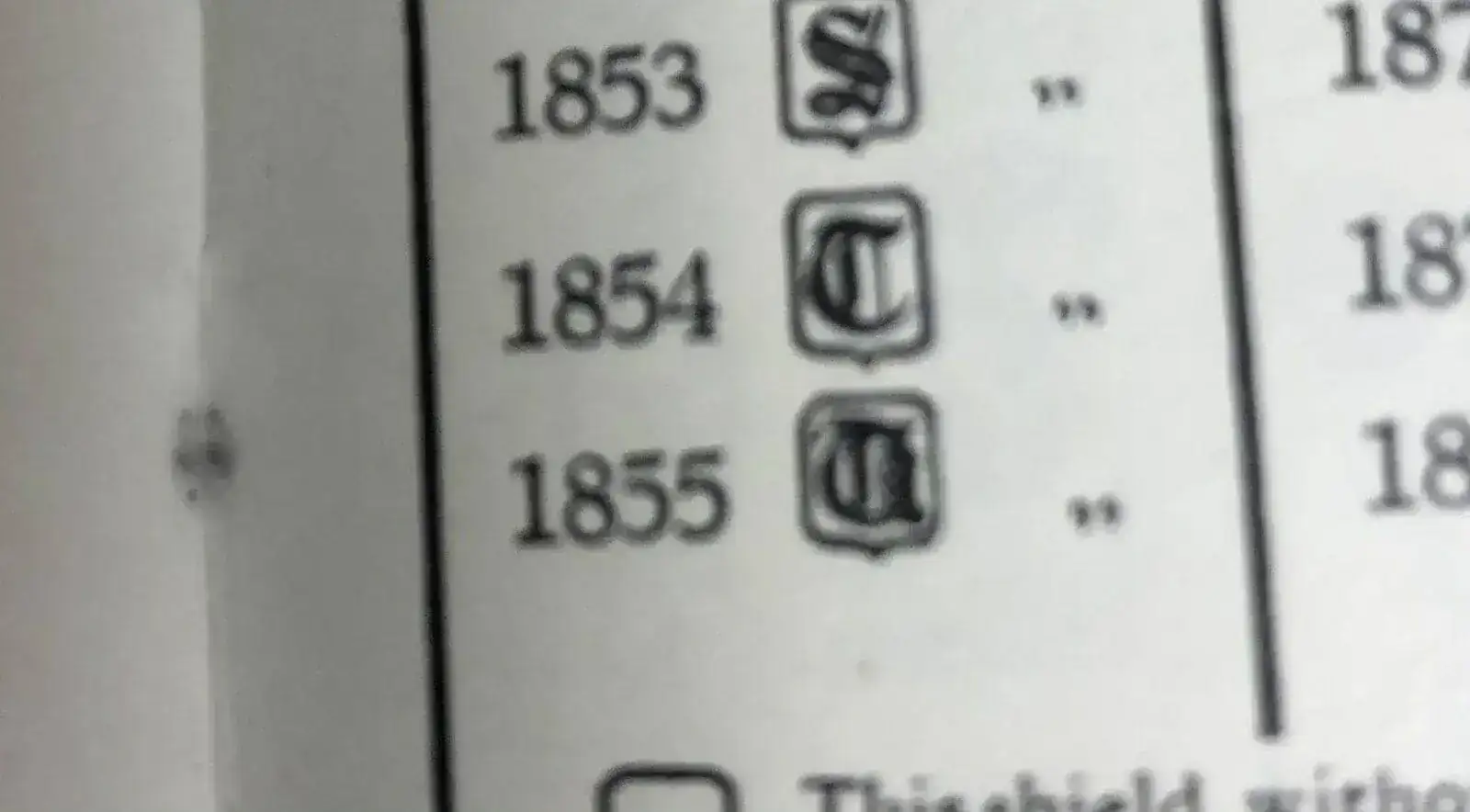

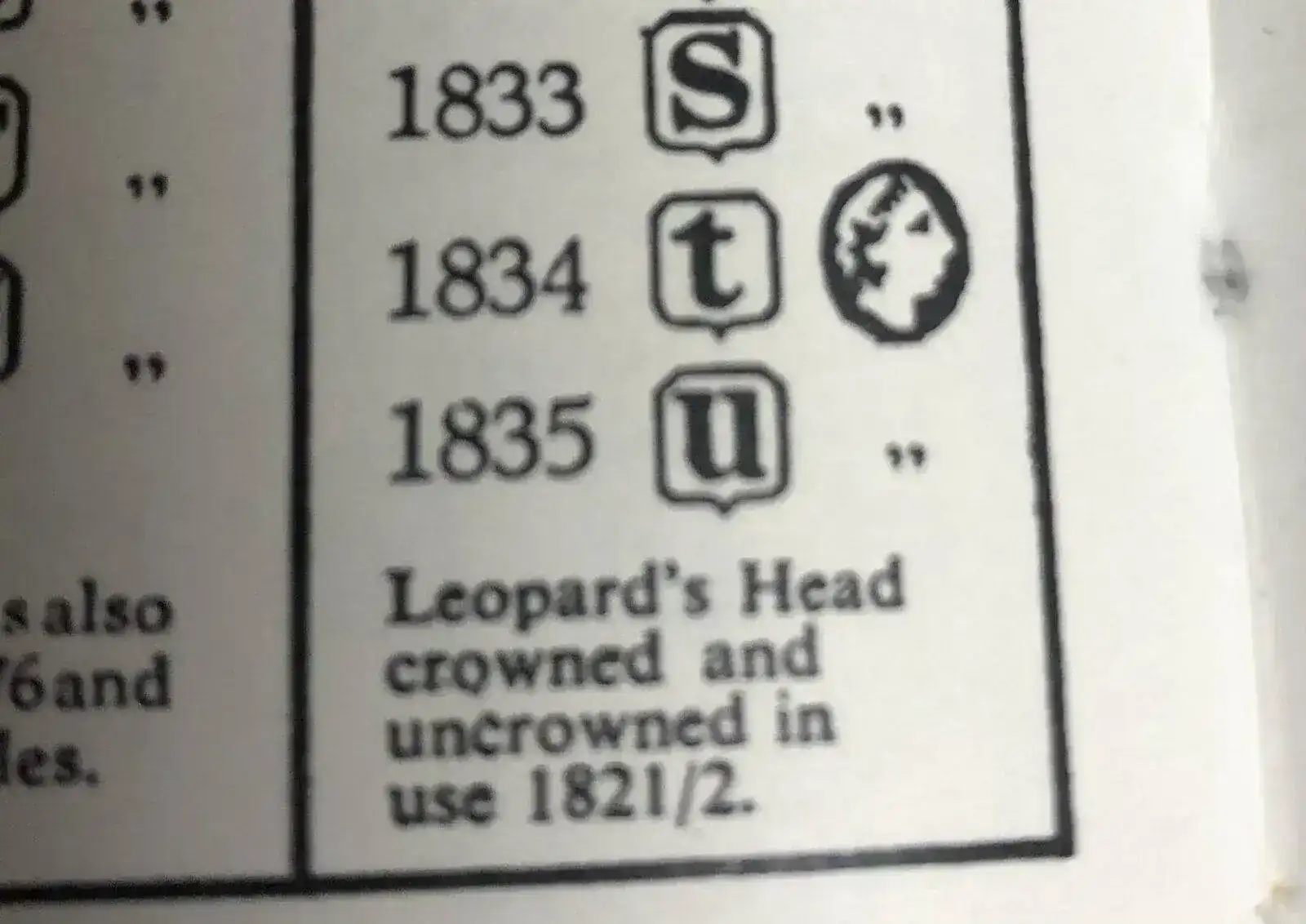

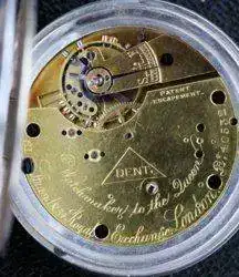

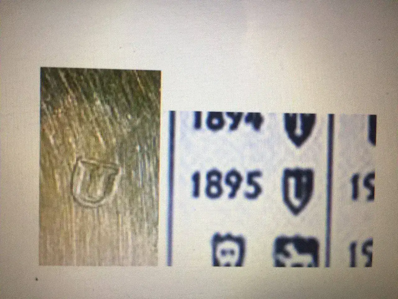

Buenas noches Wasa,
Gracias por subir las fotos, bueno, dado que es una pieza importante de tu antepasado le he dedicado mucho tiempo para tener datos fiables en mi respuesta.
1.- Te comento claramente se ve que la U no corresponde a 1895 te adjunto foto donde se aprecia las diferencias que son muchas, en el dibujo la U como el envoltorio es un escudo, en la foto de tu reloj el envoltorio es más redonda y la U tiene pata en las puntas, cada 20 años las U eran diferentes, te adjunto foto:
Ver el archivos adjunto 917997

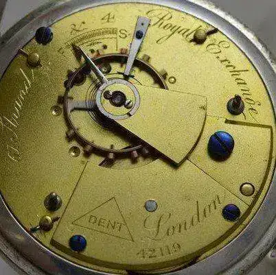

2.- Los relojes que solo llevan el nombre de Dent fueron fabricado por Edward J. Dent, antes de 1853.
3.- Edward J Dent sacó su primer reloj sin llave en 1844 patente 10.348 de Nicole Nielson para relojes de barril y fuse. También incluye trabajo de cronógrafo que permitió que una segunda manecilla de registro volviera a cero por medio de una leva en forma de corazón.
4.- Una fecha importante de Dent es 1876, que fue el año en que registraron la famosa marca triangular en respuesta directa al número de falsificaciones que circulaban, a partir de esa fecha todos los relojes Dent llevan el triangulo en el movimiento y el dial, adjunto foto, aparte llevaba el numero de la calle donde estaba ubicada en este caso el 4 y el 33 y el 34 Royal Exchange London reloj, adjunto fotos:
Ver el archivos adjunto 917998
Ver el archivos adjunto 917999
Ver el archivos adjunto 918000
Ver el archivos adjunto 918001
5.- Como dijo Enrico es un “ebauche” Suizo y como dijo Miguel99 “si alguna Dent puso la mano encima”, estoy totalmente de acuerdo con los 2 dado que!!
Edward J. DenT y MF Dent, hasta donde se puede establecer, ¡NO HICIERON ningún reloj! Una vista rápida de los libros de trabajo de Dent en la Biblioteca Guildhall (sección de manuscritos) lo confirma. Para las personas que no pueden ir a la biblioteca, el libro de Vaudrey Mercer "Edward John Dent y sus sucesores" lista, al menos, 41 proveedores de relojes, así que ....
Nicole & Capt, Nicole Nielsen, Nicole Nielsen & Co, Nicole Nielsen & Co ltd, Audemars, Courvoisier Calame-Robert, Matthey Doret, Jacot Br, Badollet se mantuvieron como "Proveedor de relojes al por mayor", nadie, en Inglaterra, podía hacer trabajos de calandrado, por lo que era de Suiza, .. Vallée de Joux ... LB Audemars ... Louis Elisée Piguet, Nort & Sons Ldt, Nicole & Capt y otros……………………….
6.- Nicole Nielsen fue un fabricante importante y habitual de Dent desde la década de 1830 hasta 1890.
7.- Un resumen de los datos importantes de tu reloj para dar repuesta;
Tu reloj lleva llave para darle cuerda, anterior a 1844. (patente 10.348)
Tu reloj no lleva el triángulo de Dent, anterior a 1876. (Registro de la marca triangular)
Tu reloj no lleva el número de la calle, anterior a 1853.
La U solo puede ser de 1835.
La caja como el movimiento llevaba el mismo número el 10069, tal como salió de fabricante no ha habido alteraciones, todo es auténtico.
Por consiguiente con todos estos datos te confirmo que tu reloj es de 1845/46, por su numeración.
