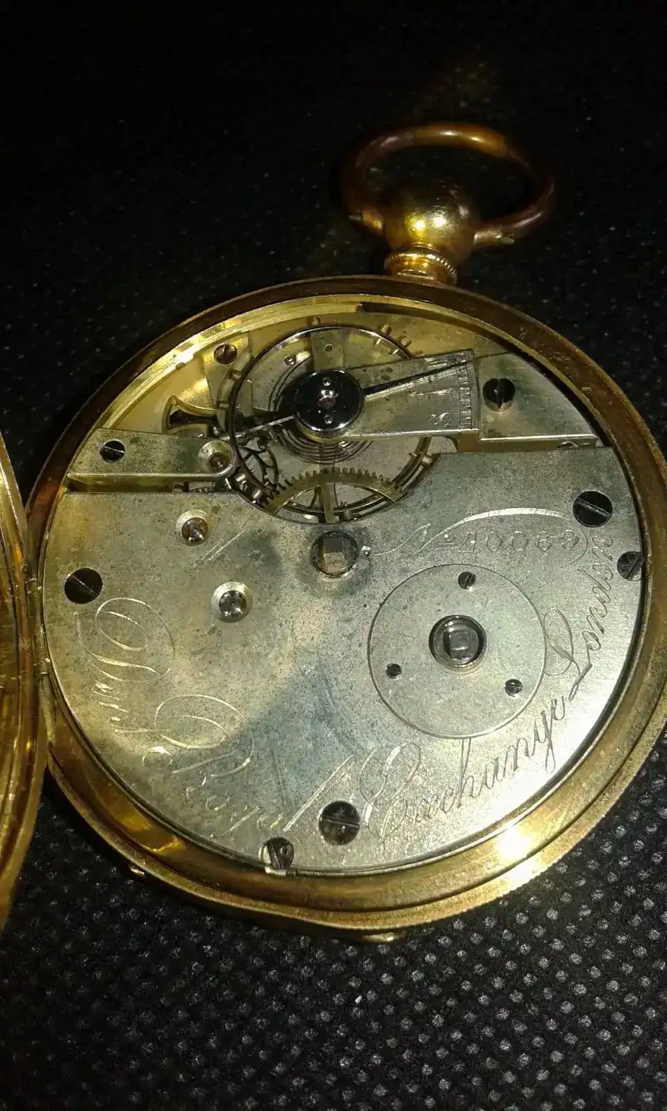

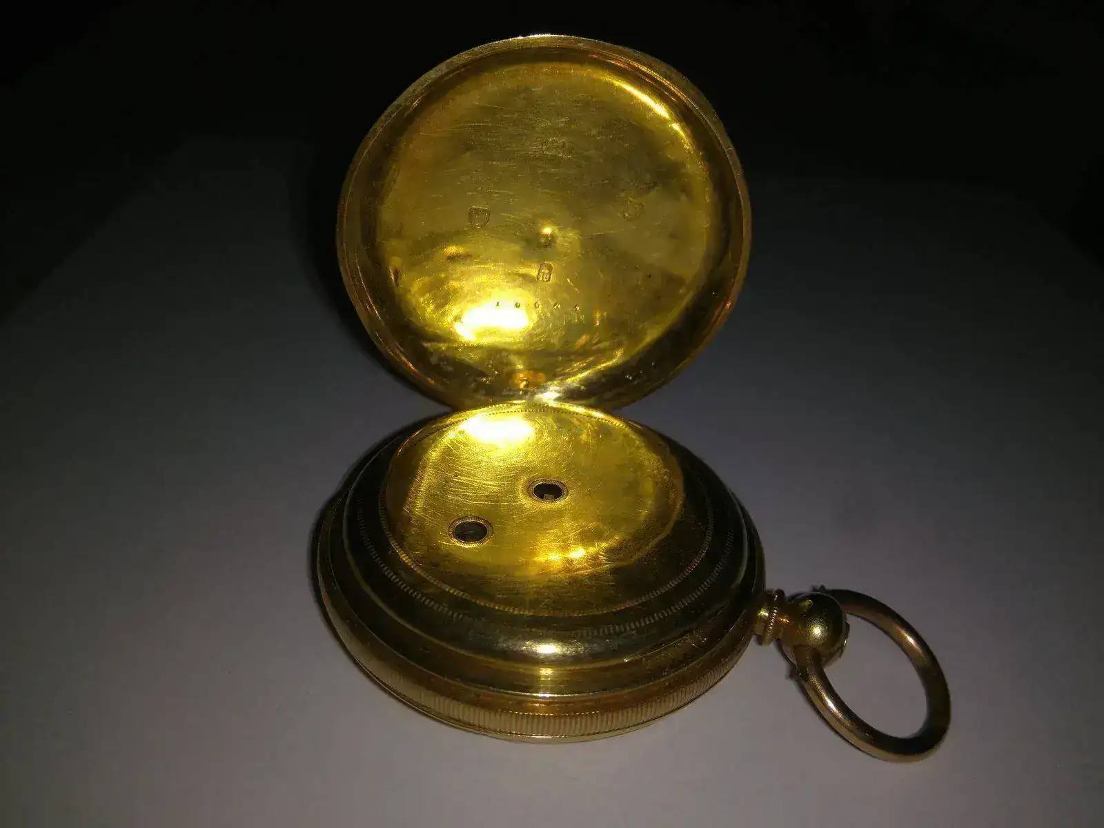

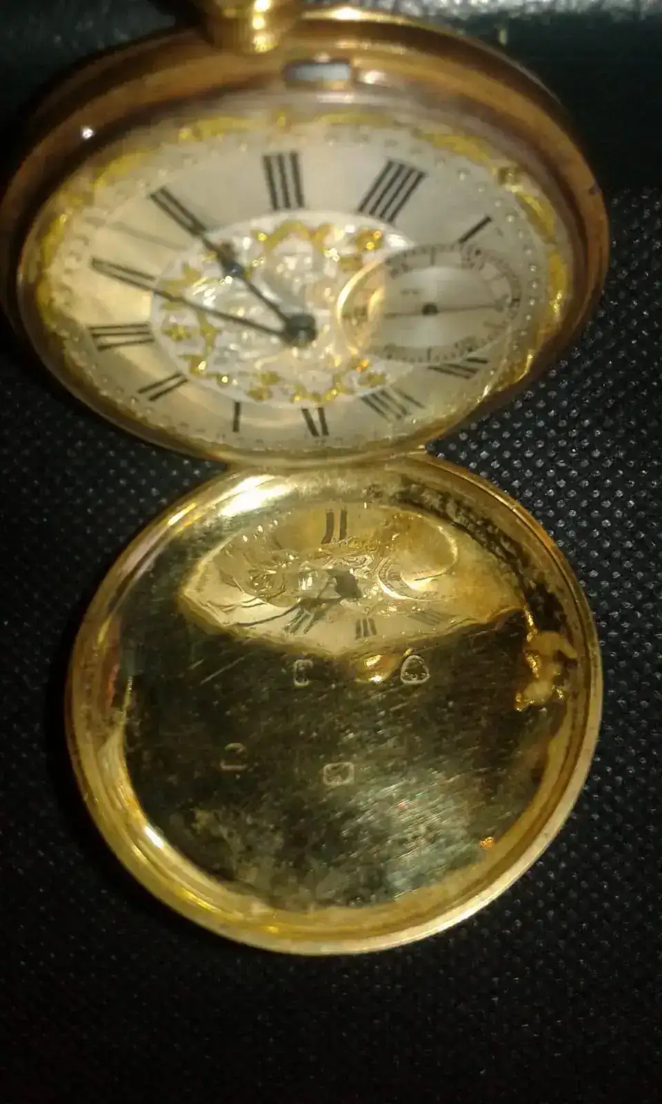

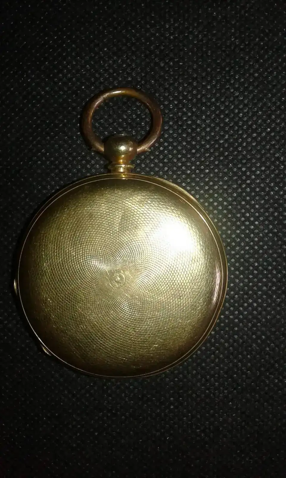

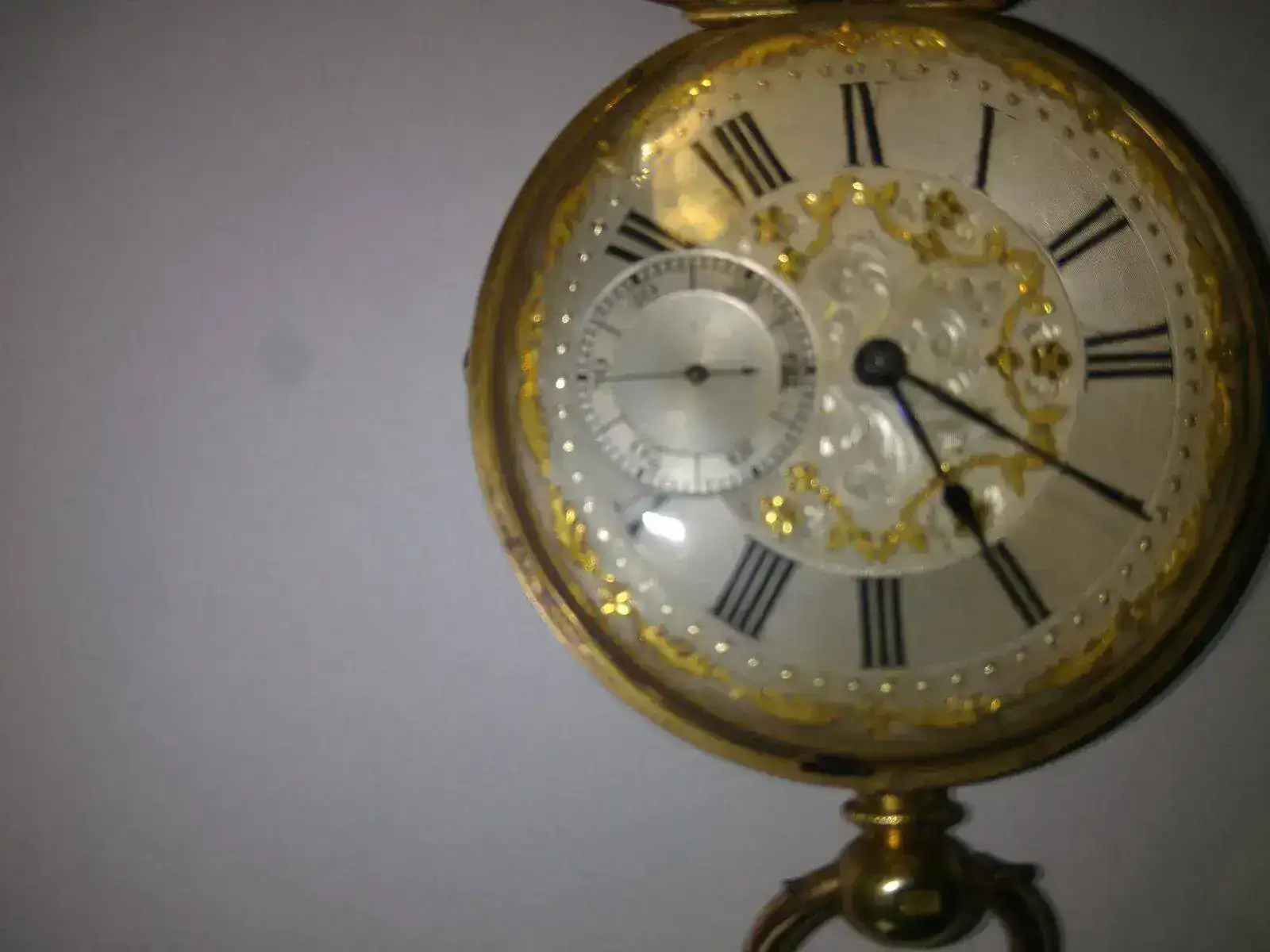

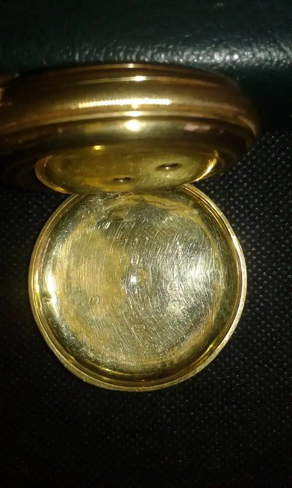

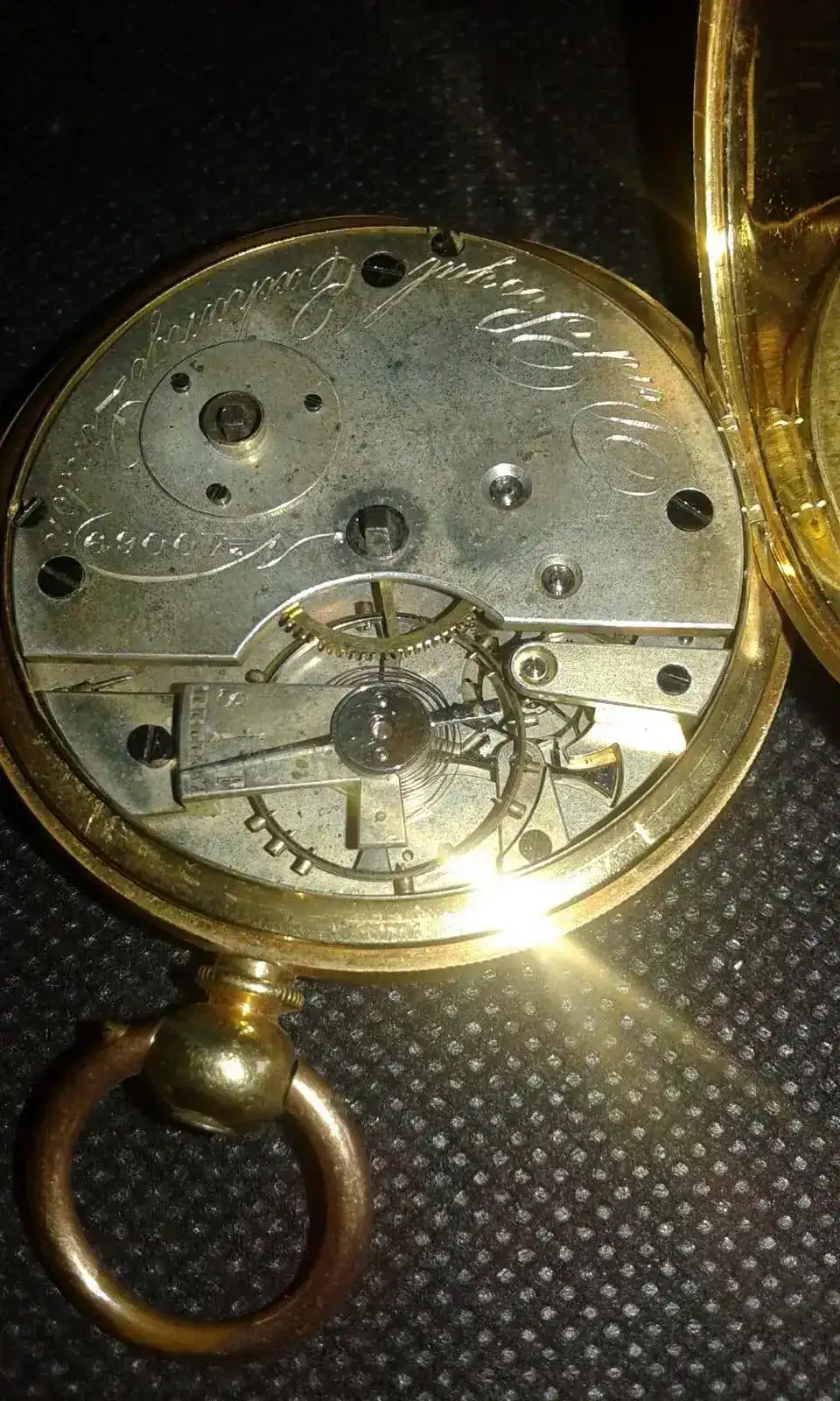

Como decia en mi presentacion tengo tres relojes antiguos de procedencia familiar. Dos de ellos no tienen interes, pero uno es un Dent Royal Exchange London numero10069. He visto que este relojero fué importante, entre otras obras fabricó el Big Ben, y me gustaria conocer el año de fabricacion aproximado lo que me permitiria saber a que familiar perteneció. Desconozco si funciona, no me he atrevido a darle cuerda. Yo soy completamente lego en este asunto por lo que pretendo aprovecharme del algunos de los muchos expertos que hay en este foro. Las fotos no son muy buenas pero tampoco es mi especialidad. Gracias y saludos

Yo no te podre ayudar. Espero que otros SI. Pero sube alguna foto mas de la máquina. Que sea de forma que se pueda leer bien el nombre del relojero. Es decir de frente. Tiene buena pinta.
Reacciones: wasa
Hola.
No consigo ver bien las marcas de la tapa, pero me atreveria a decir que puede ser de 1895 o 1915. Da la sensación que la letra que se ve es una "U" para Londres.
En cuanto al funcionamiento, si el volante gira, viendo la foto, seguro que muy bien no va a ir el reloj, ya que tiene 3 vueltas de espiral pasando por el regulador. Habria que sacarlas y dejar dentro del regulador solo la ultima vuelta de espiral.
Saludos,
Reacciones: wasa

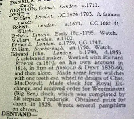

Quízas sea este. Si lo es, nos situaría el reloj aproximadamente ca. 1830. Si pones mejores fotos, quizás sabríamos algo más.

Hola, Jhon Edward Dent 1790 a 1853, sello cabeza pero no se distingue la letra, platina de tres cuartos y escape de ancora inglesa lateral, esfera isbelina y para mi de entre 1840 a 1850 pero podría ser un pelón anterior., bonito pero me sorprenden dos cosas, Dent solía firmar platina y esfera y otra la calidad era superior con lo que como en muchas otras ocasiones podría haberse firmado a posterior basándose en el número de la caja, pero como siempre digo estas piezas se han de ver en mano y con lupa y no con esas fotos que no dejan apreciar lo que deberíamos ver.
Aún con todo muy bonito, felicidades

Hola Wasa,
Por la numeración es de 1845/46, la caja lleva el mismo número que el movimiento buena señal, lleva el sello de 18 kt, una foto mas nítida de la tapa aportaria mas informaciones, el movimiento lleva escape con palanca "rat's tail", ¿que diametro tiene la caja?
Bonita pieza!
Reacciones: wasa, tresenraya y cesccat
Solo una pequeña objeción, por la numeración es difícil saber el año en estas piezas, yo me fijaría más en los sellos o punzones,denotan denominación y fecha, los números de serie son menos exactos y en estas piezas más, salvo las que llevaban un control numérico como lo hizo Breguet, los demás es complejo datarlos por el número, no siempre eran correlativos como en la fabricación actual.Por eso es importante el aporte de la tapa donde van los sellos ya que solo se aprecia el de la cara felina que nos dice que es Londinense, pero el punzón de la letra que nos facilitaría la fecha no se aprecia, el de 18k se ve perfectamente. Por eso le pedí una foto mejor de los punzones.

Como, correctamente, dijo Schum, la letra U en Londres es de 1895 y la firma es de E.Dent & Co. y está en línea con el tipo de movimiento suizo. E.Dent y Co. fue fundada por John Edward Dent y a su muerte heredada por Frederick William Dent (hijastro) mientras que el otro hijastro trabajaba en la segunda dirección de Cockspur Street, que era propiedad de John Edward Dent
un saludo enrico
Reacciones: wasa, tresenraya, miquel99 y 1 persona más

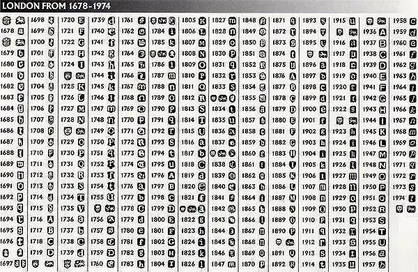

A mi me sigue saliendo 1895.
    78,1 KB · Visitas: 114
Reacciones: wasa
Schum es correcto, lei 6 en vez de 5, es 1895. Lo que se suele llamar un póstumo, aunque lo correcto no es ese termino, seria mas bien realizado por los herederos del maestro,pero aun así bonito.

Hola,
Ante todo, esperare que “wasa” suba unas fotos más nítida de la tapa, para poder concretar.
Porque yo dudo y mucho que este reloj es de final del siglo 19, os recuerdo que usa llave para el cambio horario como para darle cuerda, a final del 19 salvo (algunas excepciones) todos los relojes ya daban cuerda por la corona.
Si la letra es una U de London, podría ser de 1835, 1855, 1875, 1895, 1915 dado que cada 20 años la letra volvía con pequeñas modificaciones y encuadrado diferente, que por cierto la de 1895 era un escudo!
Edward J. Dent estaba inscrito y ubicado en local comercial del Nº 34 de la calle Royal Exchange LONDON, en los años 1847-1851-1853
El movimiento lleva escape con palanca "rat's tail" típico de los relojes Dent.
Las numeraciones de los relojes Dent a final del siglo 19 andaban sobre los 50 a 60.000, solo pasearse por la bahía cualquiera lo puede ver, por eso tampoco me cuadra que el Nº 10069 sea de esa época.

Hola.
Aunque la letra sea una "U", la cual seria valia para unas cuantas fechas, hay que fijarse en el tipo de "U" y en la forma del escudo sobre la que esta estampada para concretar el año real. A mi me sigue encajando mas el año 1895.
Reacciones: wasa y eri231
Y para ser más precisos la letra U con este escudo, aunque el escudo no sea relevante para la datación, es de 1895/96.
Un saludo enrico

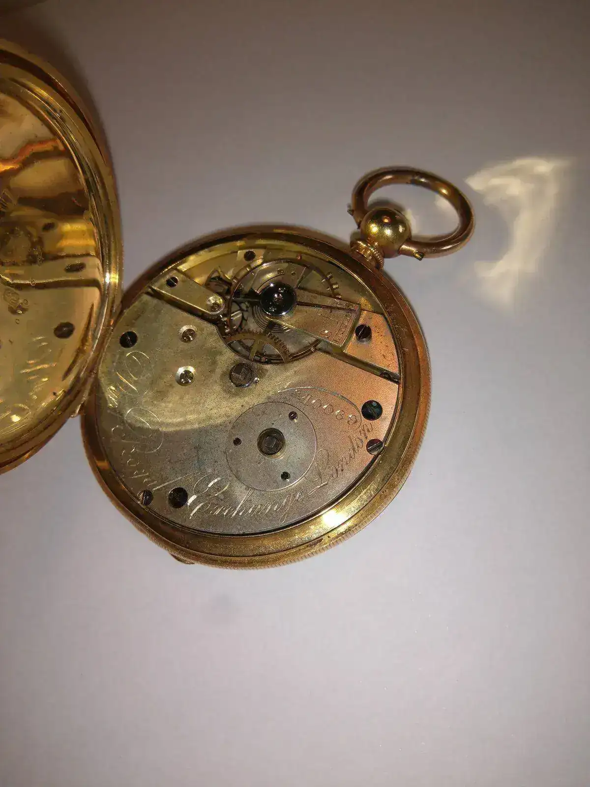

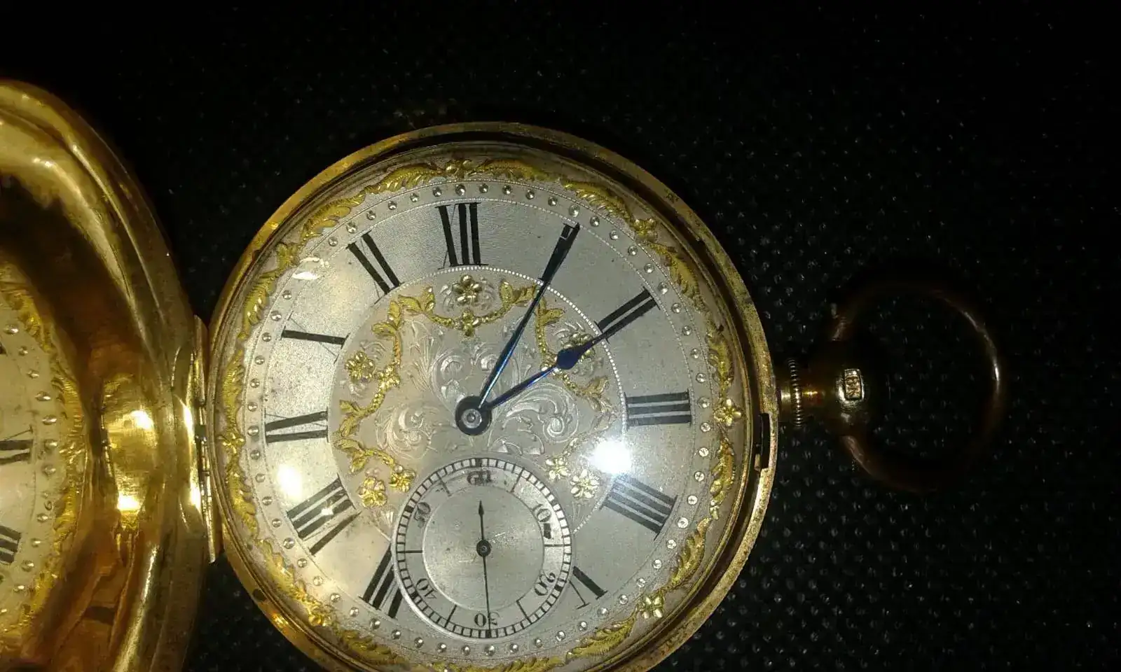

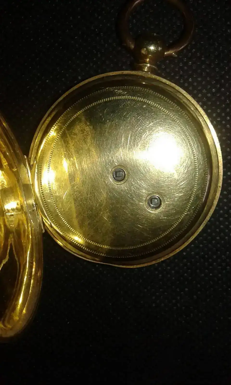

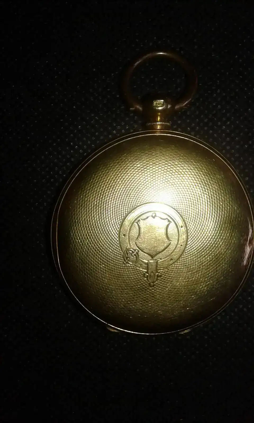

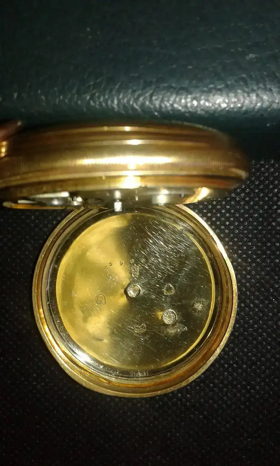

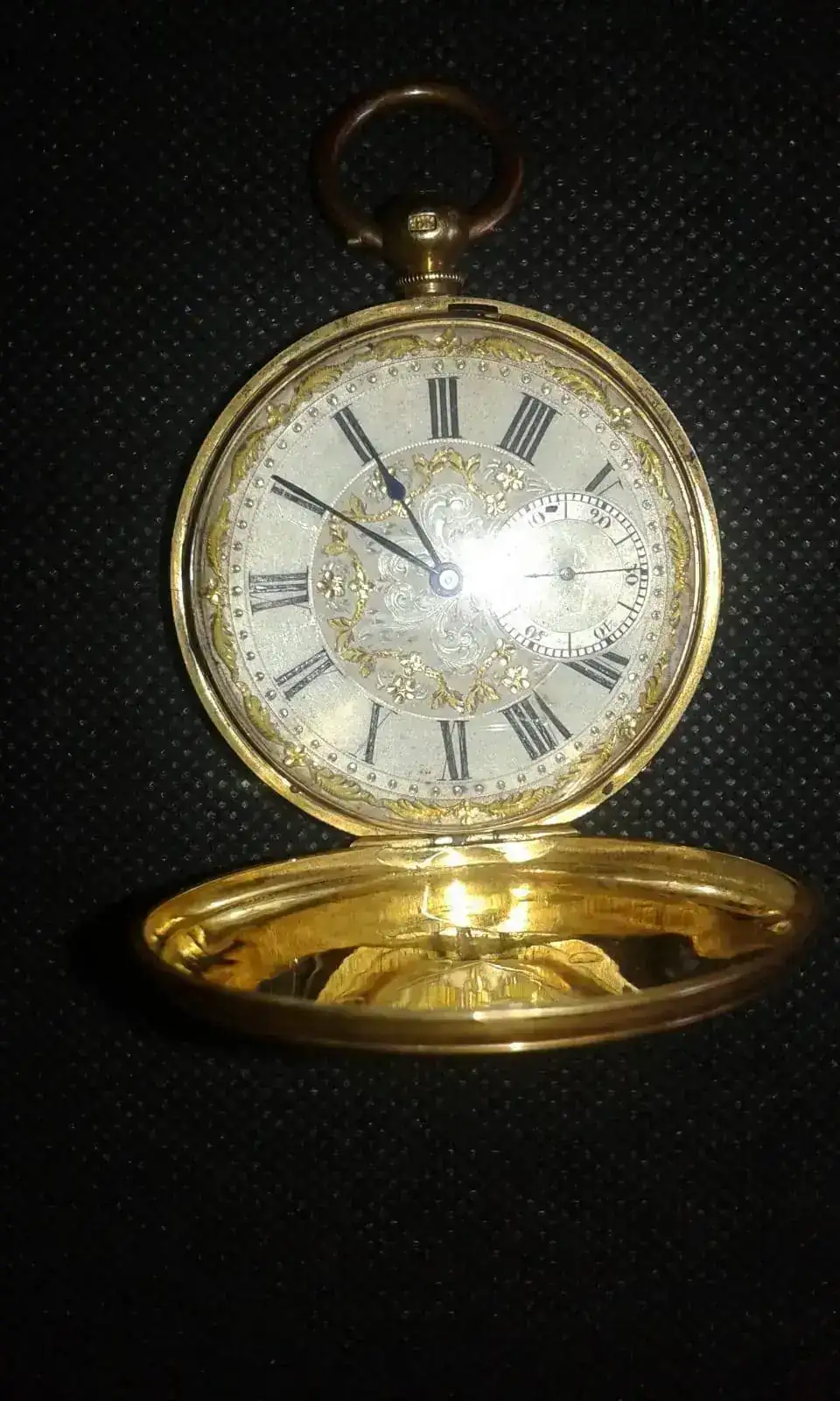

.Buenas tardes: He hecho las nuevas fotografias que adjunto. No se si su calidad es suficiente para que los entendidos podais apreciar los detalles que permitan datar su fabricacion. Una de las fotografias es del reloj en el estuche en el que me lo dieron y tiene dentro cuatro llaves. No se si el estuche es el original del reloj ni si las cuatro llaves son del mismo, pero recuerdo que desde hace mas de 50 años que haace que lo veia en mi casa siempre estuvo asi. Gracias por todos vuestros comentarios.

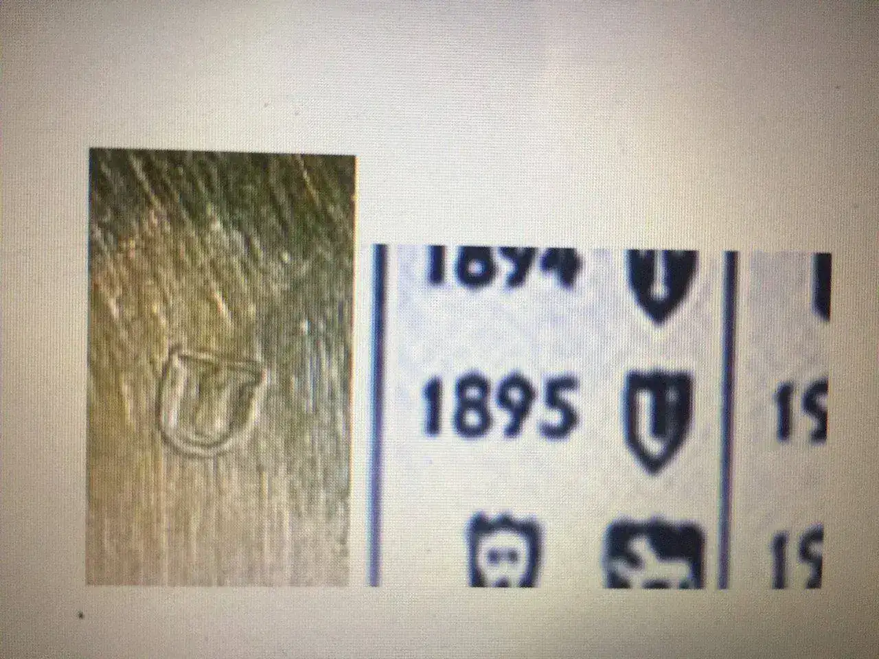

Solucionado Wasa, como se intuía es de 1895, aquí tienes este recorte que lo corrobora.
Felicidades es un reloj bonito

Buenas noches Wasa,
Gracias por subir las fotos, bueno, dado que es una pieza importante de tu antepasado le he dedicado mucho tiempo para tener datos fiables en mi respuesta.
1.- Te comento claramente se ve que la U no corresponde a 1895 te adjunto foto donde se aprecia las diferencias que son muchas, en el dibujo la U como el envoltorio es un escudo, en la foto de tu reloj el envoltorio es más redonda y la U tiene pata en las puntas, cada 20 años las U eran diferentes, te adjunto foto:
2.- Los relojes que solo llevan el nombre de Dent fueron fabricado por Edward J. Dent, antes de 1853.
3.- Edward J Dent sacó su primer reloj sin llave en 1844 patente 10.348 de Nicole Nielson para relojes de barril y fuse. También incluye trabajo de cronógrafo que permitió que una segunda manecilla de registro volviera a cero por medio de una leva en forma de corazón.
4.- Una fecha importante de Dent es 1876, que fue el año en que registraron la famosa marca triangular en respuesta directa al número de falsificaciones que circulaban, a partir de esa fecha todos los relojes Dent llevan el triangulo en el movimiento y el dial, adjunto foto, aparte llevaba el numero de la calle donde estaba ubicada en este caso el 4 y el 33 y el 34 Royal Exchange London reloj, adjunto fotos:
5.- Como dijo Enrico es un “ebauche” Suizo y como dijo Miguel99 “si alguna Dent puso la mano encima”, estoy totalmente de acuerdo con los 2 dado que!!
Edward J. DenT y MF Dent, hasta donde se puede establecer, ¡NO HICIERON ningún reloj! Una vista rápida de los libros de trabajo de Dent en la Biblioteca Guildhall (sección de manuscritos) lo confirma. Para las personas que no pueden ir a la biblioteca, el libro de Vaudrey Mercer "Edward John Dent y sus sucesores" lista, al menos, 41 proveedores de relojes, así que ....
Nicole & Capt, Nicole Nielsen, Nicole Nielsen & Co, Nicole Nielsen & Co ltd, Audemars, Courvoisier Calame-Robert, Matthey Doret, Jacot Br, Badollet se mantuvieron como "Proveedor de relojes al por mayor", nadie, en Inglaterra, podía hacer trabajos de calandrado, por lo que era de Suiza, .. Vallée de Joux ... LB Audemars ... Louis Elisée Piguet, Nort & Sons Ldt, Nicole & Capt y otros……………………….
6.- Nicole Nielsen fue un fabricante importante y habitual de Dent desde la década de 1830 hasta 1890.
7.- Un resumen de los datos importantes de tu reloj para dar repuesta;
Tu reloj lleva llave para darle cuerda, anterior a 1844. (patente 10.348)
Tu reloj no lleva el triángulo de Dent, anterior a 1876. (Registro de la marca triangular)
Tu reloj no lleva el número de la calle, anterior a 1853.
La U solo puede ser de 1835.
La caja como el movimiento llevaba el mismo número el 10069, tal como salió de fabricante no ha habido alteraciones, todo es auténtico.
Por consiguiente con todos estos datos te confirmo que tu reloj es de 1845/46, por su numeración.
