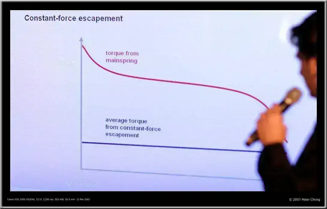

Hace mas o meos lo que indica este gráfico:
Ves como según el barrilete va dando vueltas (turns), la fuerza del muelle real va decreciendo. A medida que vamos consumiendo la reserva de marcha el mnuelle real va perdiendo fuerza.
La marcha del reloj depende en gran medida de la fuerza que entregue el muelle real, y cuando esta decae, el reloj tiende a adelantar.
Con una reserva de marcha, digamos de unas 50 - 60 horas, el muelle transmite la fuerza ideal para que el reloj lleve la hora bien si está entre un 90 y un 60% de su reserva. A partir de ahí, el reloj no se para pero su "precisión" sufre. Por lo tanto, si quieres mantener el reloj en la mejor marcha posible y echas cuentas, esto significa darle cuerda mas o menos cada 24 horas.

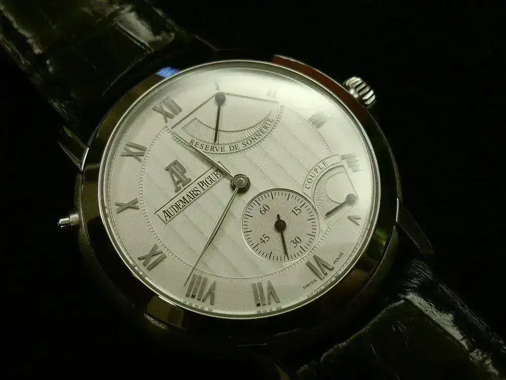

Hace unos años Audemars Piguet sacó una complicación muy interesante en un Jules Audemars sonería ... el dynamograph.
El indicador superior indica la reserva del barrilete de la sonería (cuantas vueltas le quedan), y el inferior, marcado como couple indica si el muelle real se encuentra en la zona buena de la curva de par ... o sea la fuerza que tiene el muelle para mover bien la sonería.
