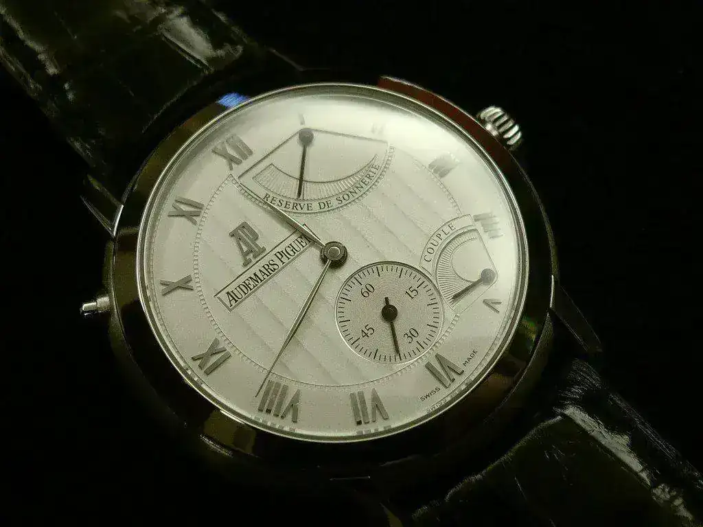

Hace unos años Audemars Piguet sacó una complicación muy interesante en un Jules Audemars sonería ... el dynamograph.
El indicador superior indica la reserva del barrilete de la sonería (cuantas vueltas le quedan), y el inferior, marcado como couple indica si el muelle real se encuentra en la zona buena de la curva de par ... o sea la fuerza que tiene el muelle para mover bien la sonería.

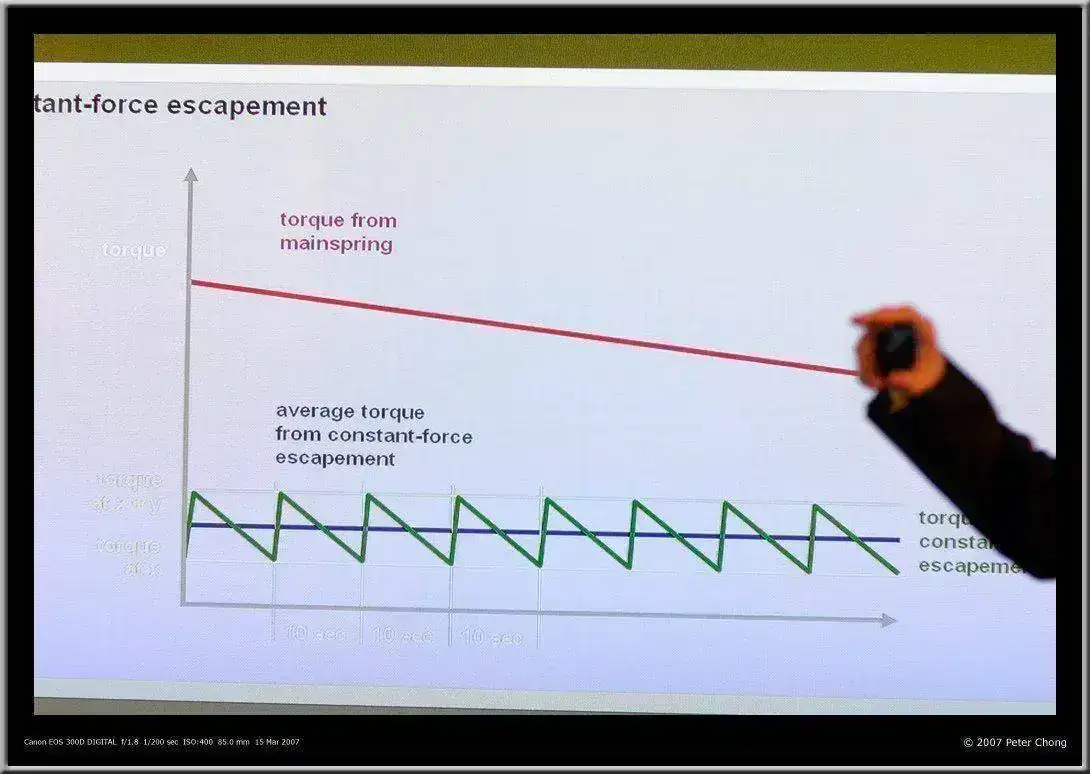

El Lange 31 tiene dos barriletes que ocupan el 75 % del movimiento !!! 8o 8o y con unos muelles reales 10 veces mas largos que los de los relojes habituales para dar 744 horas de reserva de marcha :huh:
Para controlar tanta fuerza tiene un sistema de remonte especial (Lange no es el único que usa este sistema).
Los barriletes cargan un "sistema de remonte" (simplificando ... un muellecillo tipo una espiral) y cuando este alcanza una fuerza determinada salta, transmitiendola al tren. Este sistema de remonte se descarga cada 10 segundos, y así va dosificando esta fuerza para que al tren y escape le llegue el par adecuado y de manera constante.
En la gráfica el trabajo del sistema de remonte está representado por la línea verde:
Gracias al sitema de remontoir siempre se transmitirá el par adecuado y de manera constante, por lo que no adelantará al final de sus horas de marcha. ;-)
