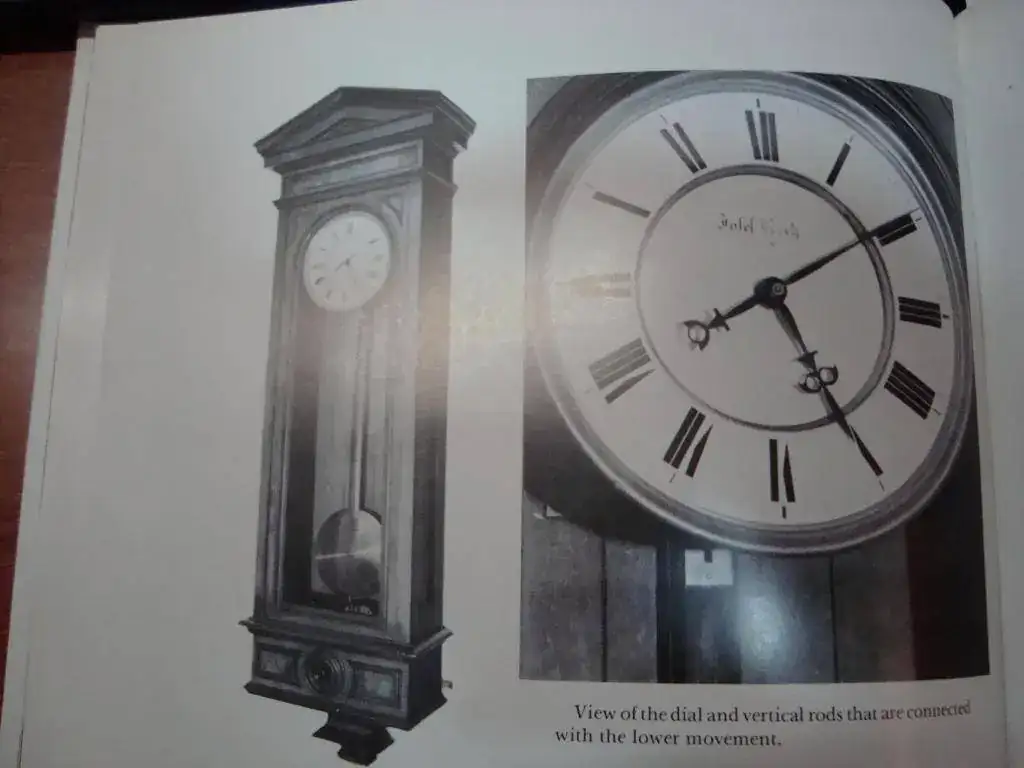

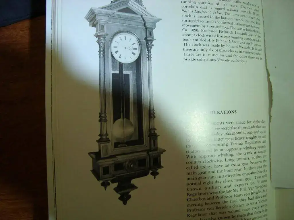

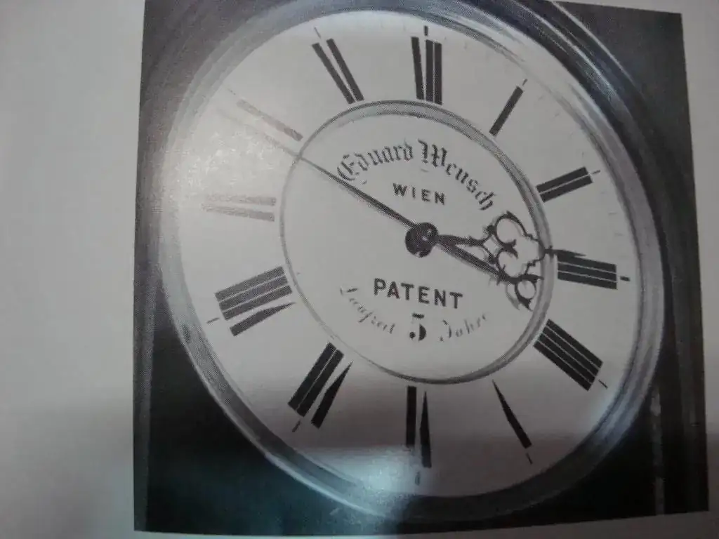

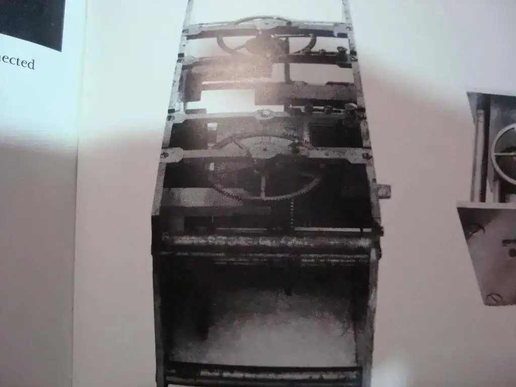

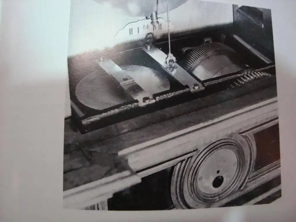

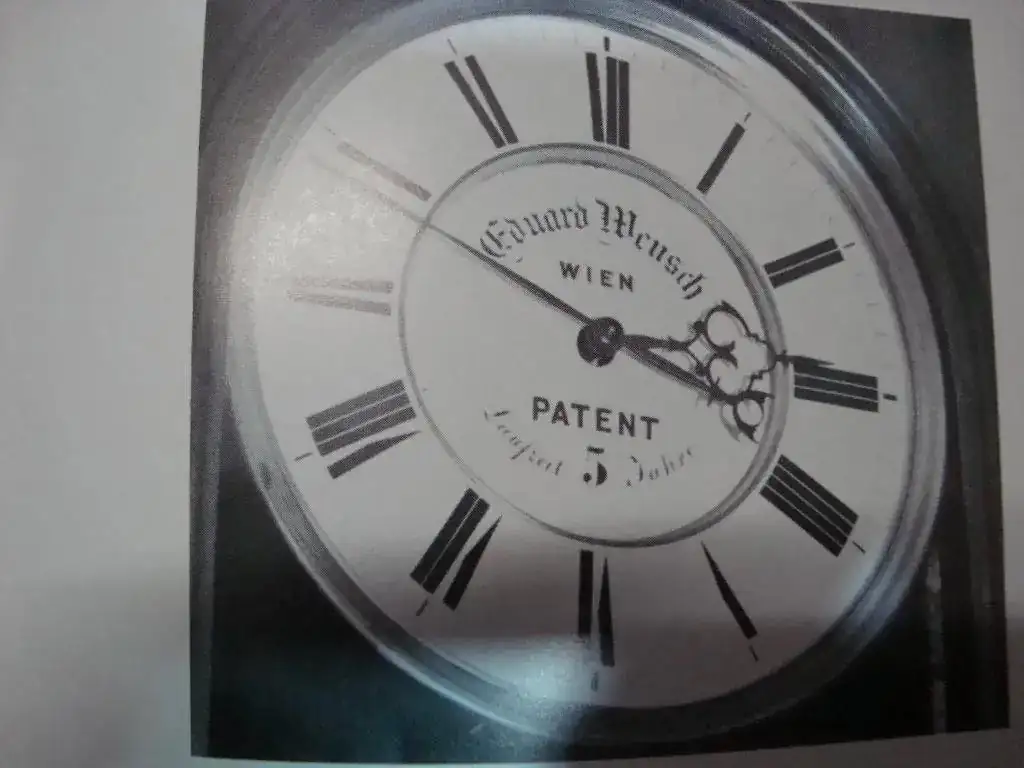

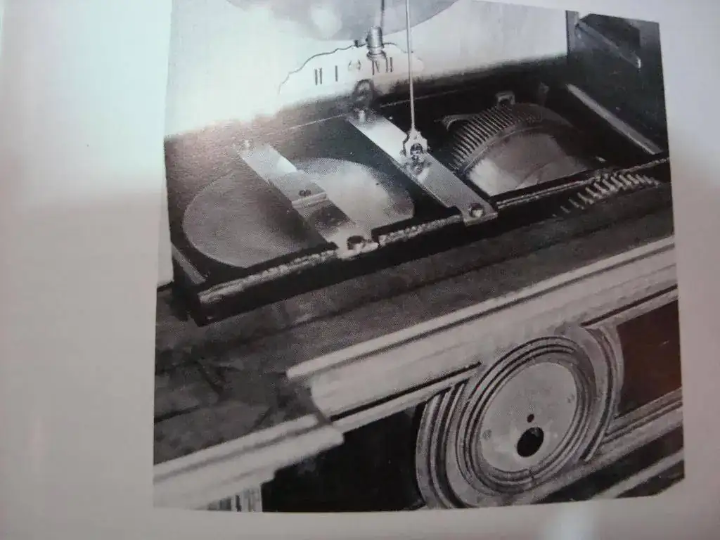

Le he pasado al amigo JHSUAREZ fotografiás por whatsaap de dos relojes de duración de 5 años cuerda, para que las pase al foro por que no se como hacerlo.
Como veréis en las fotos de los relojes completos no se ven pesas colgando. El secreto está en la parte baja de la caja del reloj. No se si se verán cuatro cables comunicando la parte baja con la parte superior.

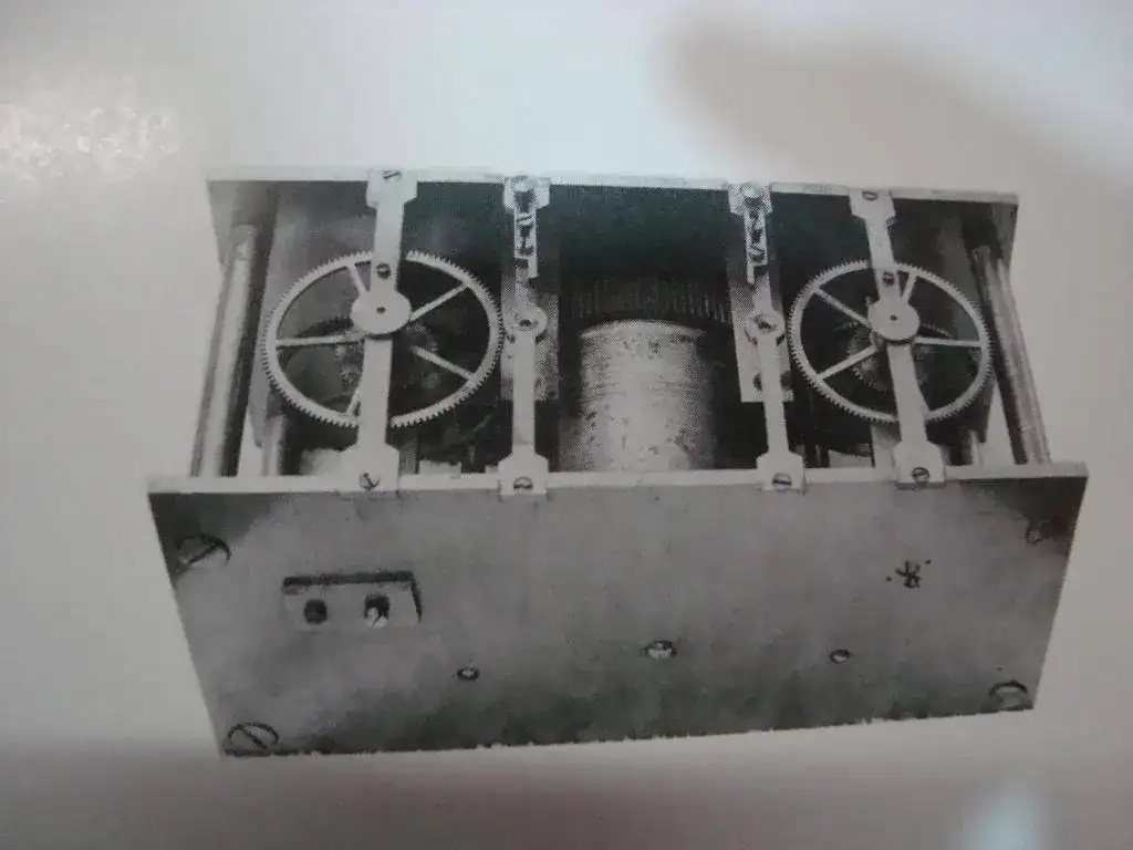

Os he pasado fotografiás de la maquinaria y de los resortes que operan en el sistema.
Por las caracteristas técnicas de estos relojes exigían una perfección y refinamiento de los mecanismos para soportar tensiones y pares de fuerza.

En esas fotos verás dos relojes de pared Vieneses con pendulo de lenteja y percha de madera. No se ven las pesas típicas de los Vieneses.
Está todo el sistema en el fondo de la caja.
Las fotos muestran la maquinaria y los resortes utilizados, pero no veo como logran esa larga duración.

Siguiendo con el proverbio Japones, siento contradecirte. Las fotografiás de relojes que le he enviado a Secho, para que los pase al foro, de cinco años de duración de cuerda, cuentan con soneria de horas y medias y fueron especialmente premiadas por ello, según se menciona en el articulo descriptivo.
E incluso se fabrico un Vienes con soneria en Horas, medias y cuartos, de dos años de duración de cuerda.

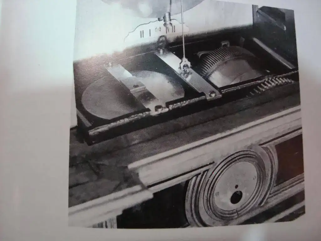

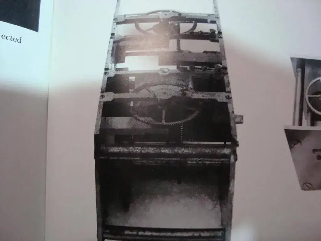

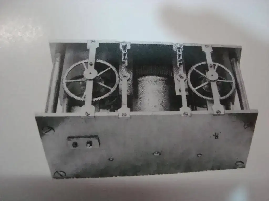

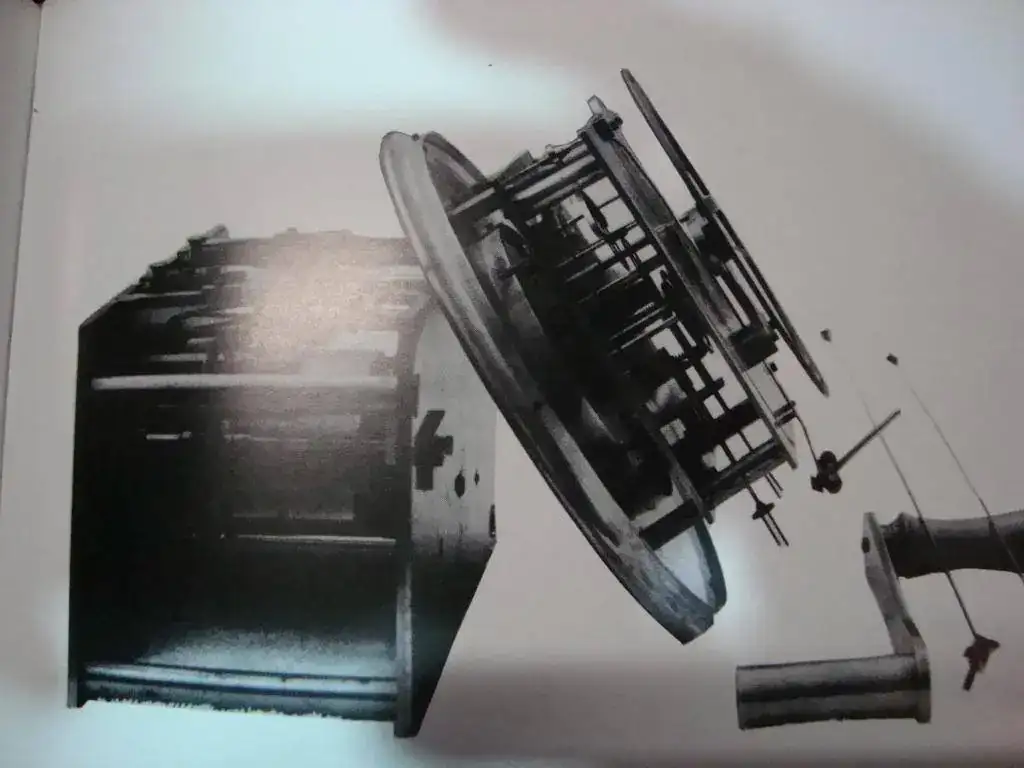

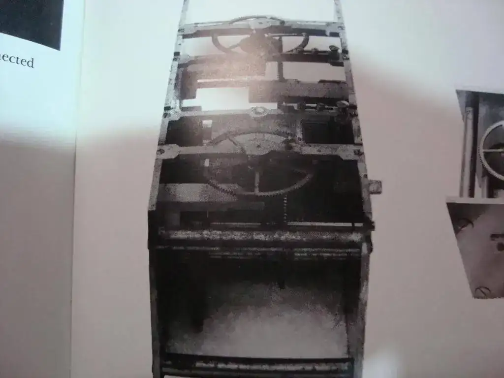

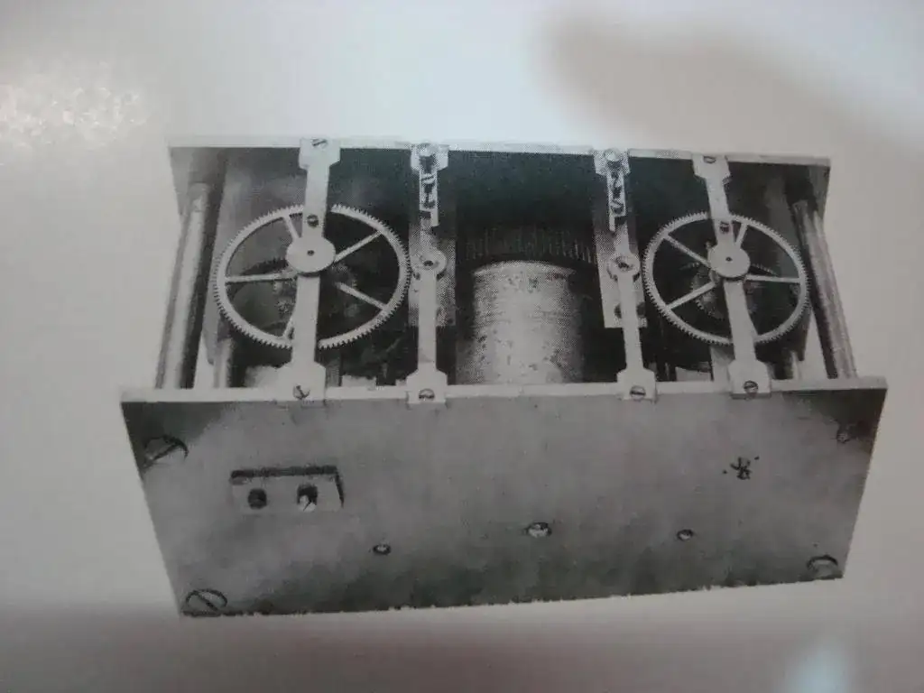

Bueno he hecho nuevas fotos por que con el Whashaap se ven mal. Y ahora algunas han salido repetidas y otras no han salido. Observareis que en la foto transversal de la maquinaria se ve el gong de la soneria. Siento lo de la repetición de las fotos pero no se como eliminarlas, por que eliminándolas he perdido otras . Ahora, lo dejo por que me voy a navegar. Por la tarde, lo intento de nuevo.
Aquí van:

La técnica de estos relojes Vieneses de dos, cinco y Doce años van por otro sistema más simplificado, menos voluminoso, pero mucho más tecnicista.
Aquí van:
Ver el archivos adjunto 296336Ver el archivos adjunto 296332Ver el archivos adjunto 296333
Hola slim, Ahora tenemos alguna pista más, nos olvidamos de las pesas. Por lo que se ve en las fotos, lleva en la parte inferior de la caja, todo un conjunto formado por unas pletinas con lo que parece que hay uno o dos barriletes, y toda una serie de ruedas y piñones, seguramente para conseguir la desmultiplicación de que hablábamos antes. Y por la manivela, que se ve una parte en una de las fotos, con un tamaño considerable, tiene que actuar sobre los barriletes con un muelle de "narices". No tengo muy claro que todas las fotos sean del mismo mecanismo, en alguna de las fotos parece haber un solo barrilete y en la otra, dos o tres. Que lastima, no disponer de más información. Porque sin duda, debería ser una máquina impresionante.
Otro detalle, es que parece que solo hay un eje que transmite el movimiento hacia arriba, no es muy frecuente, pero hay mecanismos que a través un diferencial, transmiten el movimiento tanto al tren de marcha como al de sonería, lo que no se si en esa época ya se utilizaba.
Es posible que los dos o tres barriletes estén puestos en paralelo, también hay bastantes máquinas que lo llevan, sobre todo las que necesitan mucha energía, como pueden ser las de fichar. Deben mover a parte de las agujas, todos los tambores para marcar la hora, fecha, cambio de color de la impresión, etc.
