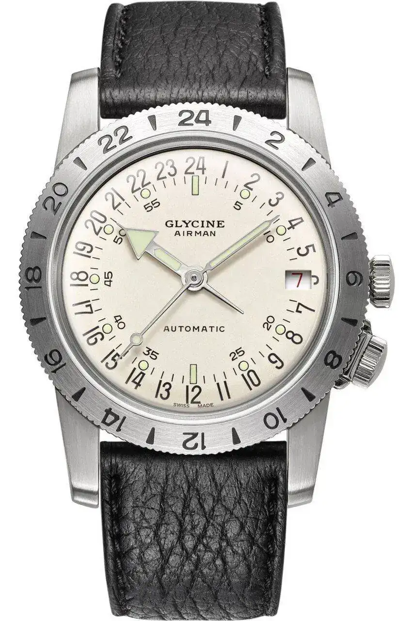

Otra cosa es que hay casos puntuales en los no se entiende la falta de resistencia, cómo por ejemplo estos dos...
the-longines-heritage-classic-l2-834-4-72-2-detailed-view-2000x2000-101-1664807113.webp
que andan por los 30 mt., pero fallos hay en todas las empresas y en éste caso fallos gordos, o quizás no quieren que quiten ventas al Conquest o al Combat...
Ese Longines es precioso y aunque con la correa de piel no conviene ni acercarlo al agua, creo que no les habría costado mucho garantizar una hermeticidad de 50-100m, para poder lavarlo sin miedo o estar tranquilo en caso de accidente.
