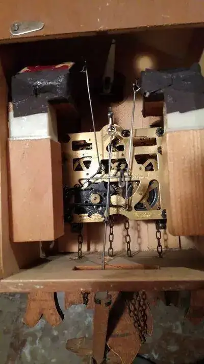

Tengo este reloj de Cuco de hace unos 50 años, veo por el foro que es un modelo bastante normal por lo que espero no tener problemas para arreglarlo.
El tejido de los fuelles se agrietó y la reparación que hice hace algunos años fue muy chapucera.
He visto en el foro algún hilo al respecto, pero el de Sirious que es muy completo esta cerrado, sin fotos y la plantilla en PDF de la tela, no se descarga. ¿ Alguien la tiene o me puede aportar ideas?

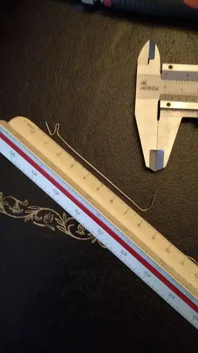

Lo peor es que cuando lo abrí perdí uno de los ganchos-bielas que accionan los fuelles desde el mecanismo. El que tengo mide 8cm, pero parece que el otro debe ser de otra longitud, de saberla creo que podría fabricarlo. ¿ Alguien tiene las medidas ?
He visto que Ruiz Revuelto tiene recambios para Cuco, no se si tendrá la biela, hay otro sitio donde mirar?
Saludos y gracias

En cuanto a la varilla es facil y la medida te la da la fauta cerrada y la biela en reposo ese es el largo, amen de las formas de enganche que tienes que hacer que son las mismas que la otra varilla que tienes

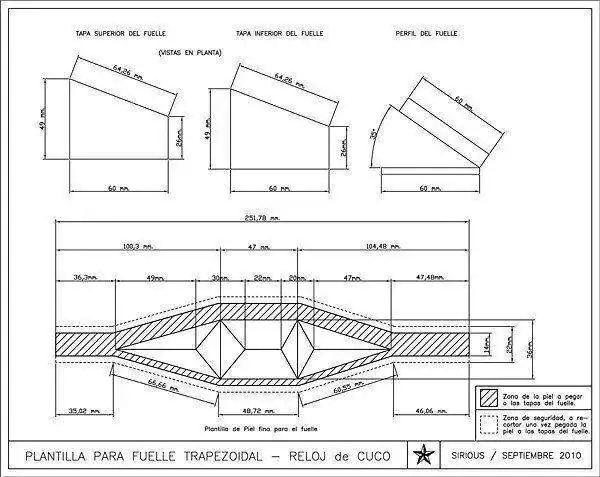

Conseguí del foro una plantilla para los fuelles

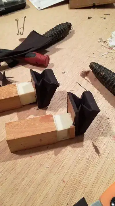

Pero mis fuelles son distintos, mas pequeños, por lo que me fabrique una adaptada a su tamaño. El dibujo es bastante mas feo y sin acotar, pero ya lo perfeccionaré si veo que vale la pena. Utilizo un folio de papel de seda que es flexible y resistente.

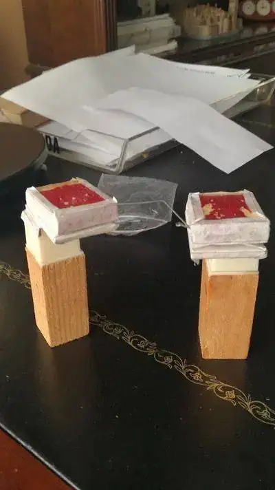

El resultado no está mal.

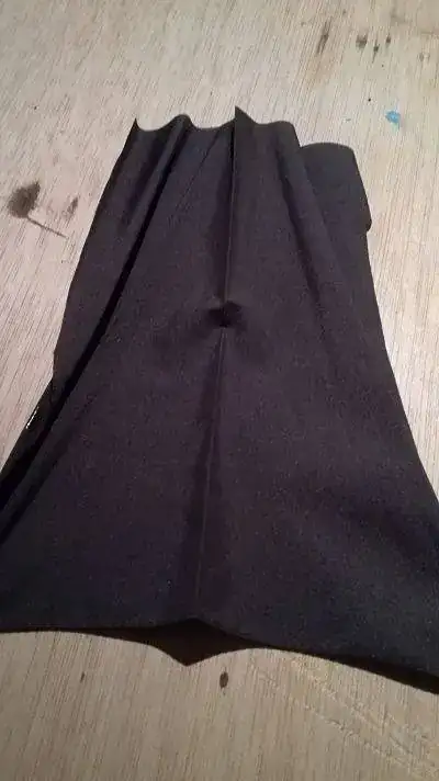

Utilizo la tela sintética de un paraguas, y de paso le saco las varillas de fibra de vidrio para probar el invento de 6aly, ¨"limatones de fibra de vidrio", en el foro Hagalo usted mismo.
Al desmontar/romper compruebo que las de papel habían quedado muy bien.
Las de paraguas han quedado bien yo creo que eternas aunque estéticamente el color marrón no ayuda.

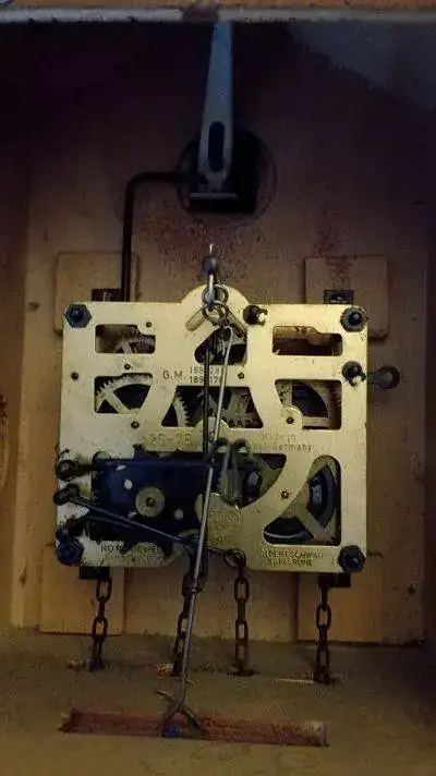

El gancho que me faltaba lo fabriqué utlizando un clip y dándole 15mm mas que al otro. Le corté mas el resto doblado, respecto a la foto, para montarlo mas fácilmente
La maquina la saqué, no la desmonté, Le hice un pequeño mantenimiento, quitar polvo y engrasar con un pincel.
Una vez montado, con cierta sorpresa, todo perfecto, la marcha y el cantar del cuco.
