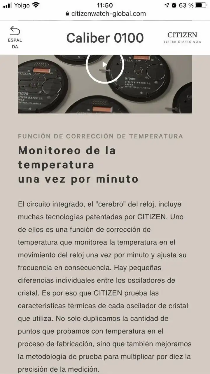

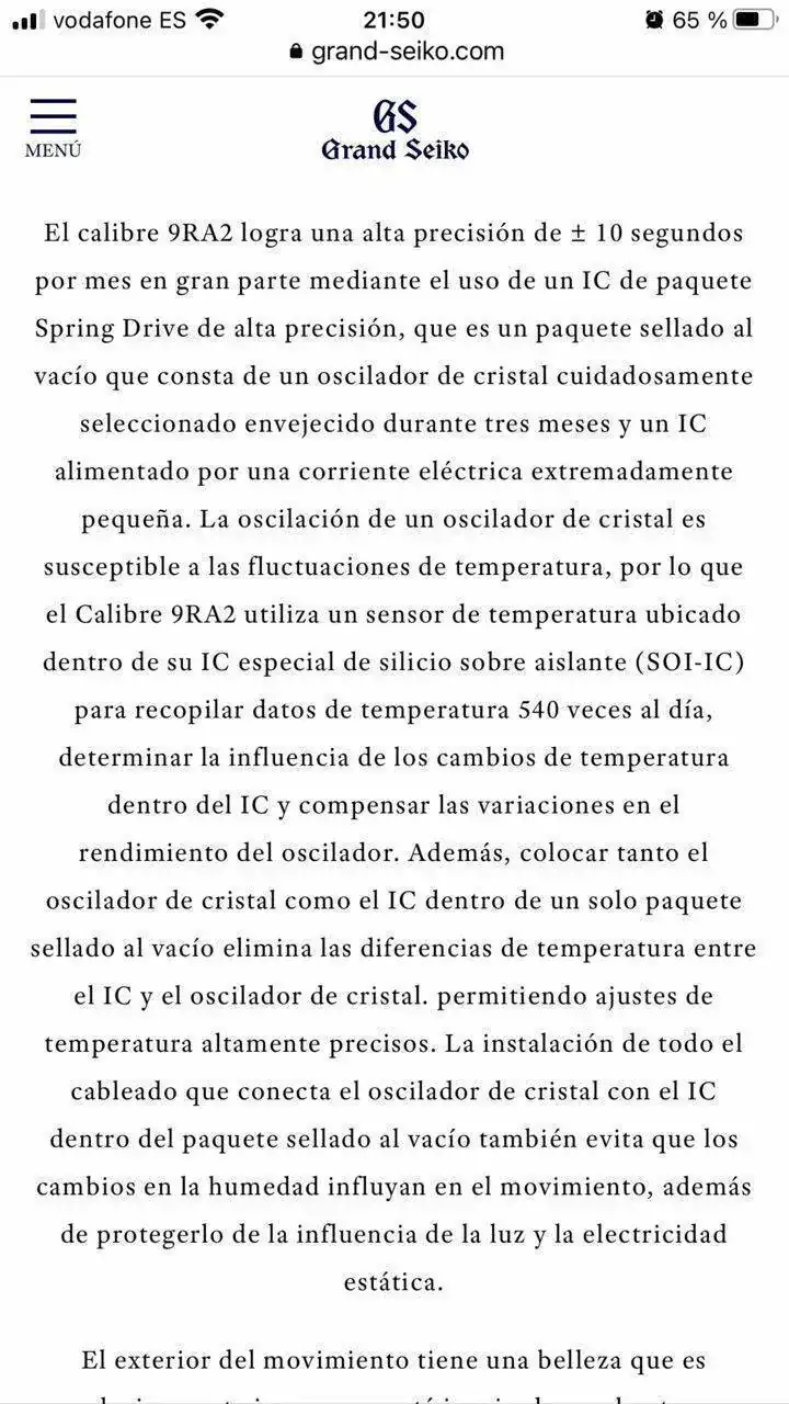

Termoconpensado:
GS la mide cada 2 minutos y 40 Segundos total 540 veces al día
Citizen la mide 1440 veces por día, ósea cada minuto

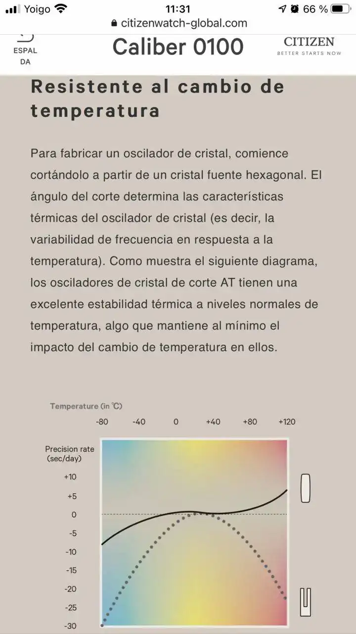

Una de los parámetros que afectan a la precisión de los relojes (tanto mecánicos como electrónicos) son las variaciones de temperatura. Al variar la temperatura, varía la oscilación del cuarzo. Pues los cuarzos termocompensados están diseñados para reducir en lo posible estas variaciones mediante diversas técnicas ("tallado" del cristal, diseño del circuito para reducir las variaciones térmicas, etc).

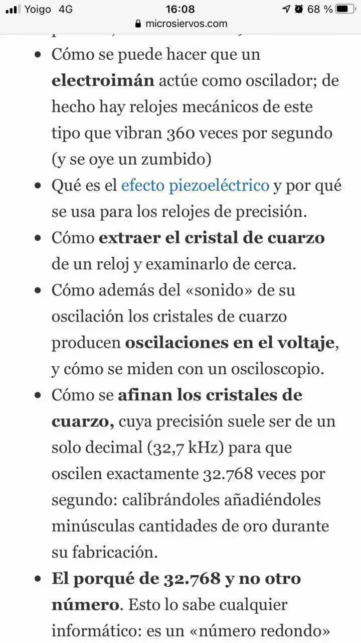

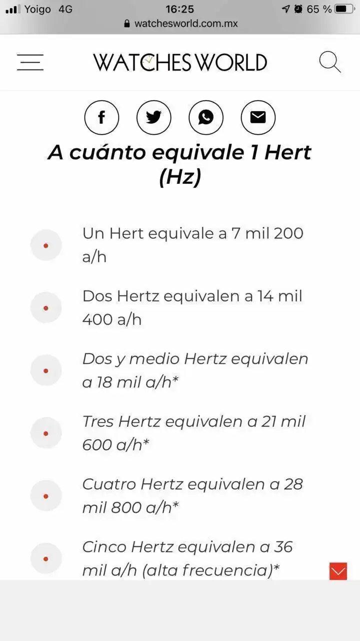

En cuanto a la alta frecuencia, pues habrás visto, en los mecánicos, cuanta mayor frecuencia, se consigue más precisión. En teoría un movimiento de 36k a/h , los llamados "hi beat", se puede obtener más precisión que con el mismo movimiento funcionando a 21k a/h.
Bueno, pues con el cuarzo pasa lo mismo, cuanta mayor frecuencia tiene, más precisión. Los cuarzos de más alta frecuencia son más costosos de producir, pero obtienes relojes extremadamente precisos.

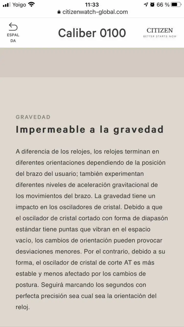

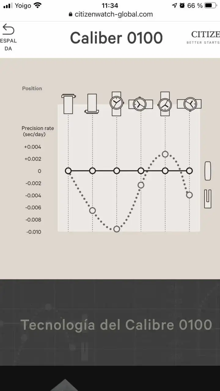

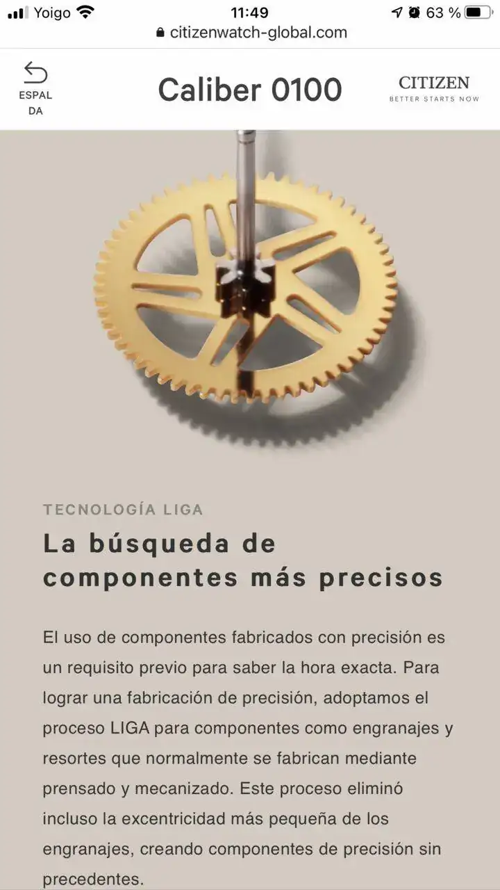

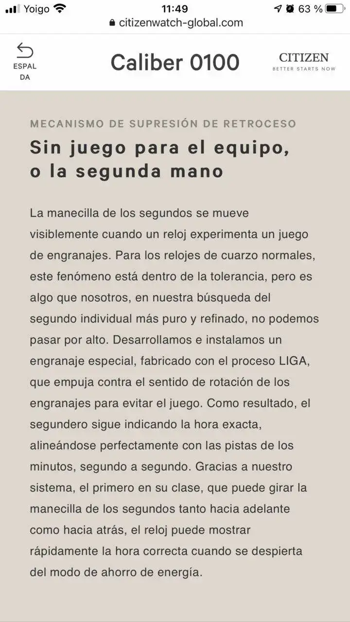

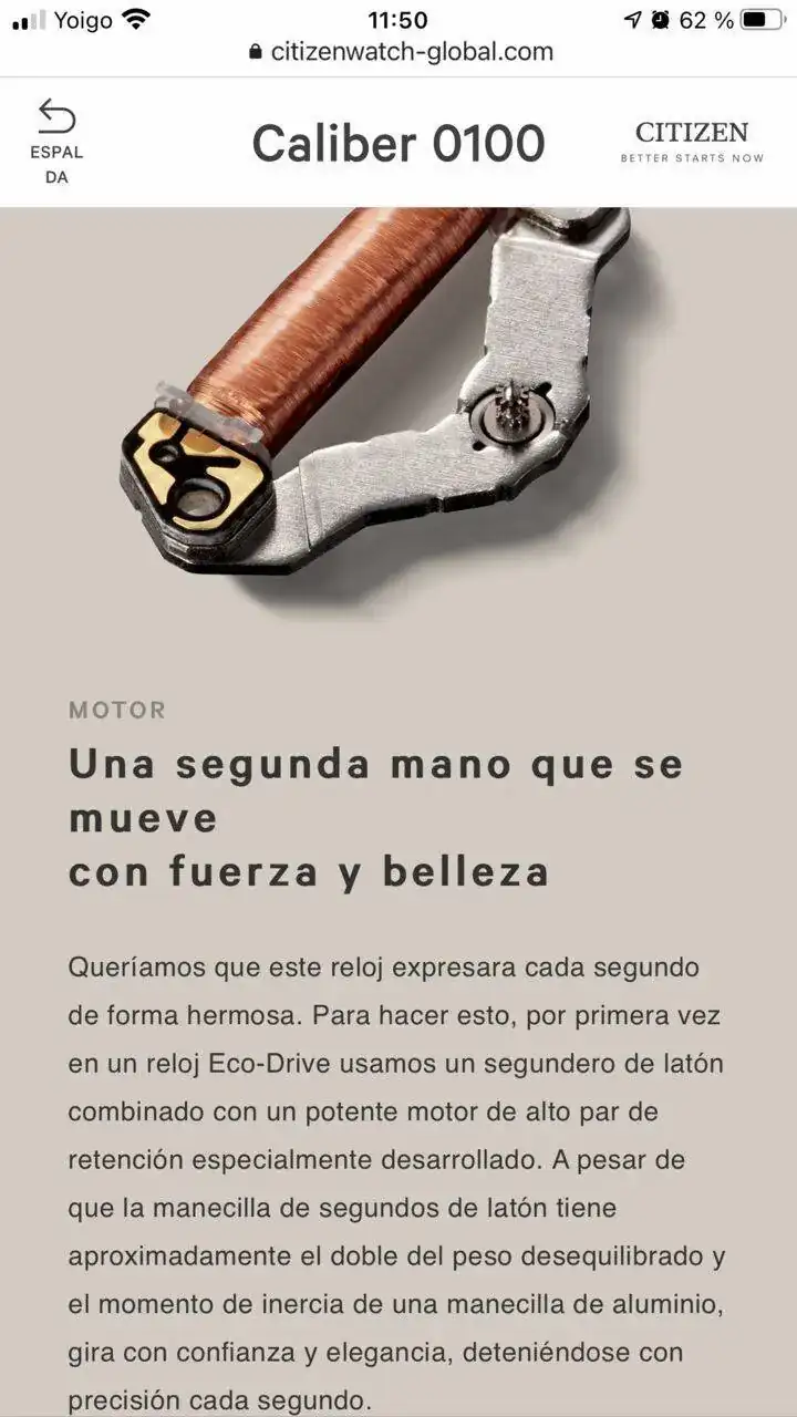

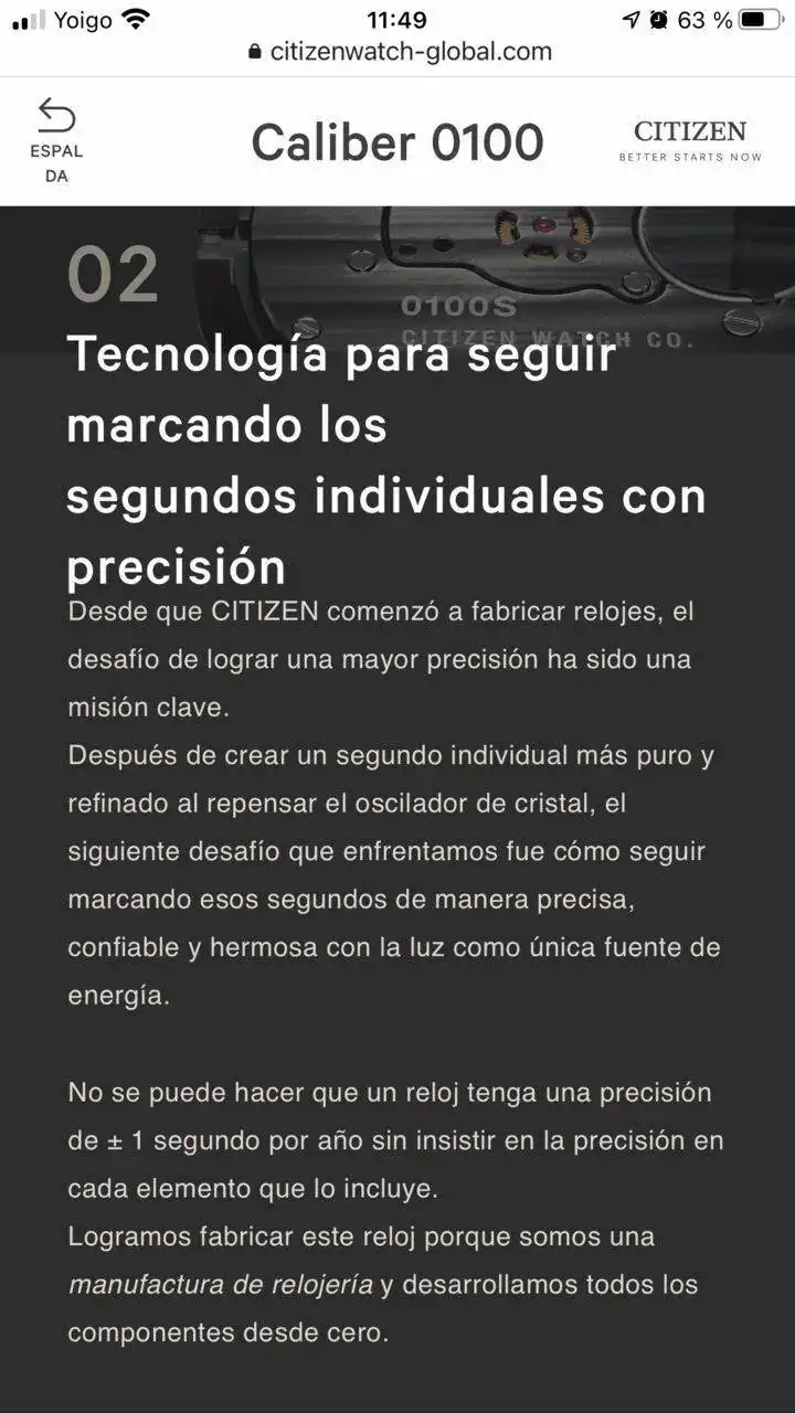

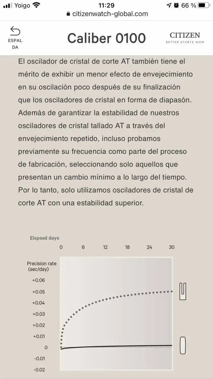

El calibre Citizen 0100 funciona a 8.388.608hz…..
Solo multiplica el cuarzo estándar en 256 veces 😱😱😱ahí va el tío en -2 Segundos en 4 años y 3 meses!!!😱😱😱 y no lo ajusto adrede para de aquí 20 años ver cuánto tiempo perdio!!!😱😱😱😱 soy muy Friki lo sé…😜

De nada compañero el mayor tesoro de abarcar conocimiento es poder compartilo con gusto, por eso estoy aquí 😜 además tengo 5000 imágenes todas de relojes en mi enciclopedia móvil…😱😱
    49,6 KB · Visitas: 97
