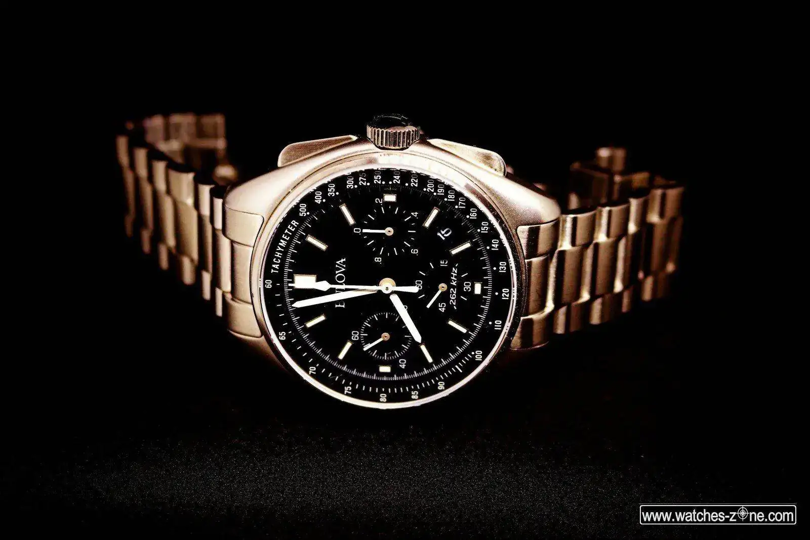

Me iria a Bulova ... y en concreto al Moon watch ... una maravilla ... (segundero a las 6)

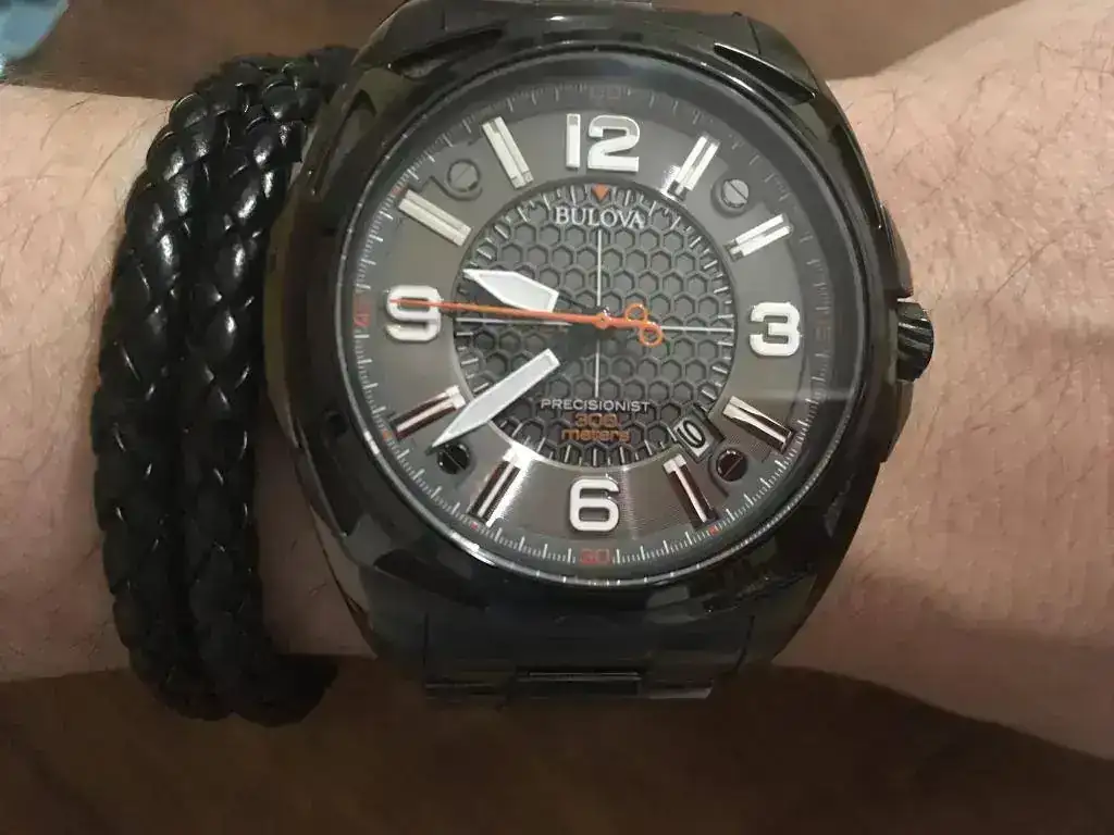

Yo tengo un Bulova Precisionist 98b225 y el segundero va precioso. Casi mas fino que un automático, una manteca. Recomendable 100%, un año y medio ya, sin fallas y con un retraso en estos 18 meses de entre 12/15 segundos.
Mi voto por Bulova, tengo el "Moon watch", y el Precisionist "Claremont", siendo este último el de movimiento más suave.

4.- Bulova "Moon watch"
Movimiento: 242 kHz UHF Quartz
28.800bph
8 beats por segundo.

6.- Bulova Precisionist
57.600bph
16 beats por segundo.

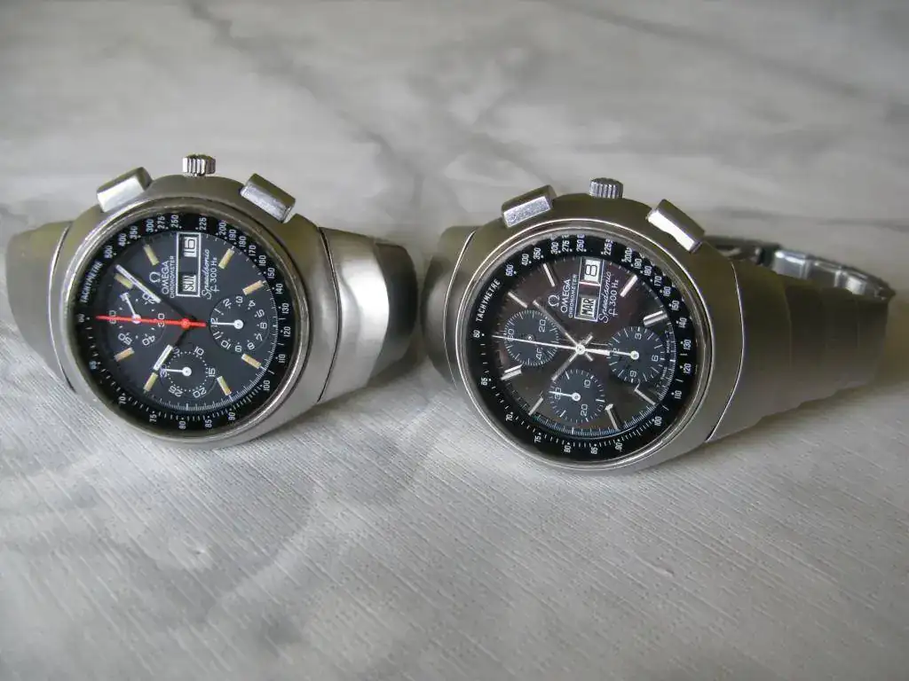

Os olvidaís de los omega f300 y similares, longines, titus, etc.
Una delicia encontrar alguno en buen estado.

Omega Speedsonic, años 70, mecanismo diapasón, a pila claro está.
Cuidado, los relojes electromecánicos(algunos regulados por cuarzo y otros no) entrarían en la categoría de relojes vintage más delicados que existen y se de que hablo. Encontrarlos en buen estado no es tarea fácil y lo más recurrente es que si se averían por un golpe ocasional o porque tienen un fallo eléctrico, es que terminen en un cajón. Yo apostaría por un reloj nuevo y más siendo "novato" y perdona la expresión, en este mundillo. Ya llegará el momento en que te decidas arriesgar. A mi me gusta mucho una versión actual del Bulova Astronaut y creo que hay un compañero que lo tiene expuesto en el FCV

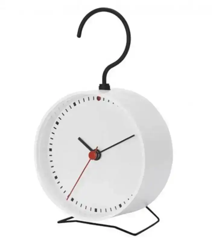

Este reloj de Ikea mismamente por 10 € tiene un movimiento 100% continuo al ojo humano.

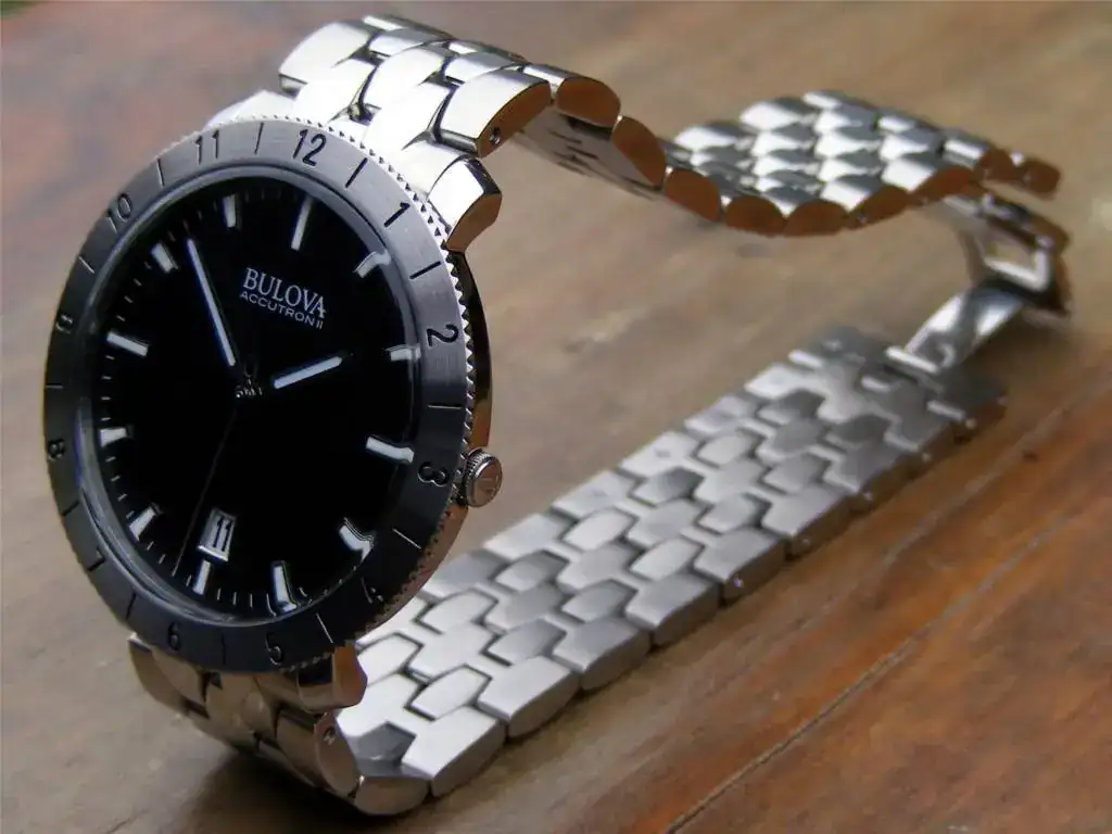

Varios, pero el que me llega a la mente es el Accutron de Bulova.
